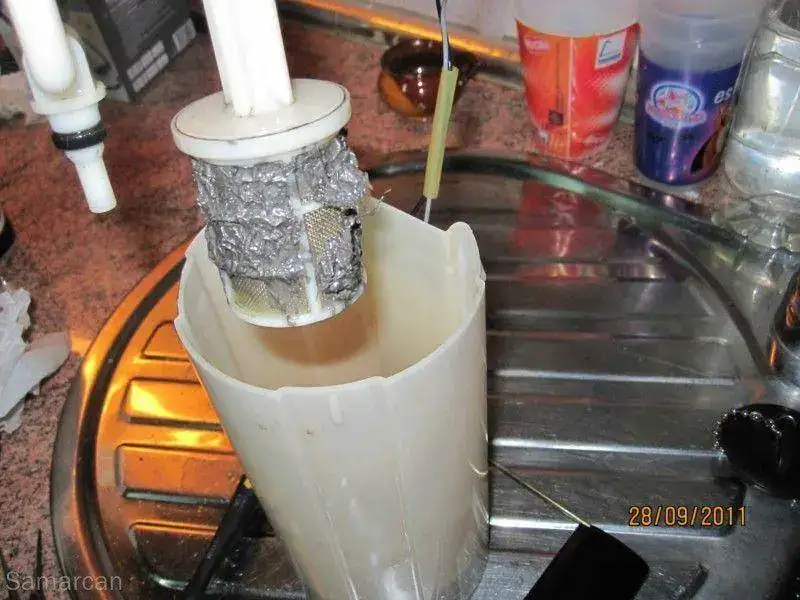

Dicen que una imagen vale mas que mil palabras
    46,1 KB · Visitas: 208
joé los KIA...
de todas formas, el tema este de la pintura es un poco independiente de que apures el depósito o no, ya que esos residuos, más densos que el combustible, iban a ser absorbidos de todas formas por la bomba no?
joé los KIA...
Así es. ese problema de la pintura disuelta por el combustible va a ser el mismo apures o no apures el depósito. Eso no tiene mucho que ver con los residuos del combustible.
En cualquiera de los casos... como puedes ver en la foto, esos residuos de pintura disuelta están en el prefiltro de la bomba de combustible.... que para eso se pone. Probablemente salga más caro limpiar el prefiltro que cambiar la bomba entera ya que en la mayoría de los coches actuales van integrados bomba, prefiltro y sensor de nivel de gasolina (ese alambre y plástico negro que se ven abajo a la derecha), con que lo que se hace es cambiarla entera.
Pero bajo ningún concepto esa suciedad puede pasar el filtro de combustible (que está antes del distribuidor, no de la bomba) y llegar al sistema de inyección.
