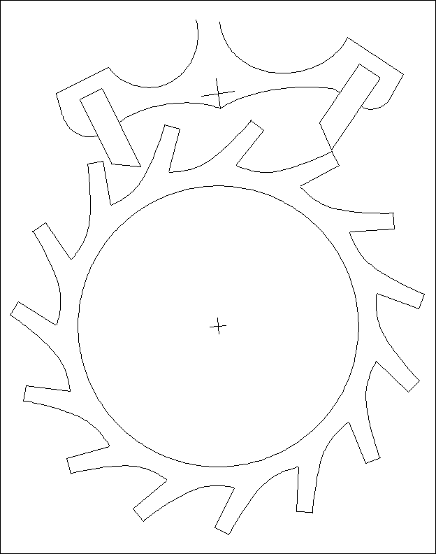

En teoría, un escape de calidad es aquel donde hay nulo o casi nulo rozamiento, observemos el rozamiento de un escape de ancora suiza clásica.

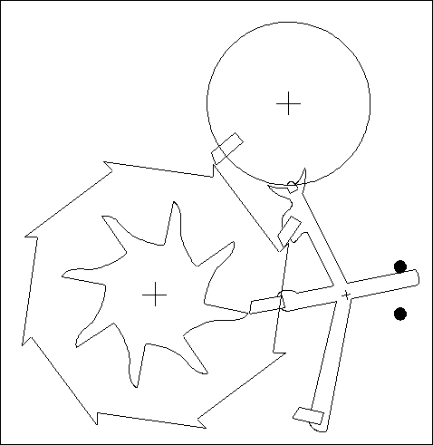

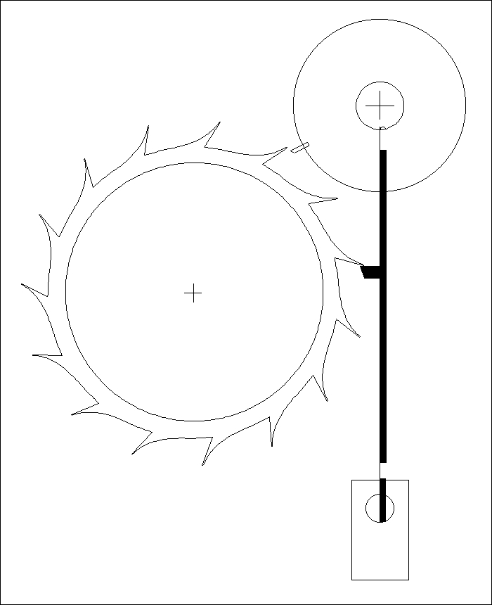

Un buen escape es el de gatillo o detente, pero este sistema es casi imposible llevarlo al reloj de pulsera. Si os dais cuenta la rueda de escape solo impulsa al volante directamente en una de las dos alternancias. Son la alternancia pasiva y la activa.
George Daniels como es un genio, intento llevar la detente al reloj de pulsera, pero como la detente solo da impulsion en una de las dos alternancias, la alternancia restante la hace como un escape de ancora suiza.
La reduccion de las alternancias disminuye la precision, a mas alternancias mas imperturbable es el volante-espiral, se bajó a 25.400 inicialmente por durabilidad.
No se si queda muy claro. El coaxial, sobre el punto de vista teorico es una gran idea, las pegas vienen en que necesita mas energia, tiene más piezas, al sat va igual o mas..., en algunos puntos mejora al ancora suiza, pero en otros queda por debajo. El merito de Daniels pues, es inventar un sistema de escape capaz de competir con el de ancora suiza, que no es poco.
Pd: El espiral parachrom de rolex hace referencia a una alecion exclusiva de rolex que es casi insensible a los cambios de temperatura, además el terminal de dicho espiral es "breguet", que reduce el movimiento del centro de gravedad del conjunto volante-espiral cuando este oscila en comparación con una espiral plana.

Por primera vez en mucho tiempo lo tengo claro.
Bravo por esos "dibujos animados".
Estupenda explicación.
Muchas gracias :clap:
Madre del amor hermoso!!!
Sois grandes compañeros. Cuantas buenas explicaciones. Adrianmoles te lo has currado bastante con los esquemas. Gracias.

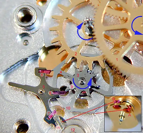

Bueno, en mi opinion (estudiante de relojería y en prácticas en el sat de omega) el reloj sigue funcionando igual de bien que uno con escape de ancora suiza, sigue haciendo alrededor de +3 segundos diarios.
Yo creo que el coaxial es un sistema nuevo o diferente, ya que segun el sentido de la oscilación la impulsion se realiza de manera directa sobre el volante, como un escape de detente o mediante el ancora.
Es decir, no puede ser una mejora del ancora suiza, esta usando un sistema de impulsion diferente.
Yo lo que creo es que Daniels, en su mas absoluta sapiencia, sabe que el escape de detente, usado en cronometros de marina es uno de los mejores escapes que existen, y es por eso que intenta adaptarlo a un reloj de pulsera.
Las paletas 6 y 7 hacen la funcion de detente, solo liberan y bloquean la rueda 4, segun el sentido de giro del volante, la impulsion se realiza directamente sobre el volante, (paleta A, diente 10).
En el sentido contrario es el roce entre 8 y 9 el que mueve el ancora 5, al moverse el ancora impulsa el volante mediante 11 y b.
Vamos al tema de la lubricacion, en un reloj de ancora suiza, ponemos aceite en la paleta de salida del ancora, quedando todos los dientes y la paleta restante aceitada.
El coaxial sólo lleva aceite en la paleta 8 y lo reparte por la rueda 8, el problema viene con que a diferencia del escape suizo la rueda 8 contacta con la rueda 2.
Terminamos así con dos ruedas pringadas.
Tampoco se aceitan los rubies sobre los que pivota el ancora, en el coaxial si.
Para terminar, el tiempo de servicio de un daniels es similar a uno normal, el intervalo de revisiones mas largo me parece un brindis al sol, ya que el reloj sigue siendo un omega normal, sigue necesitando una limpieza y aceitado en el resto de componentes como pueden ser los incablocs cada 4-5 años.
