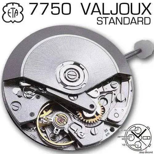

Valjoux 7750:

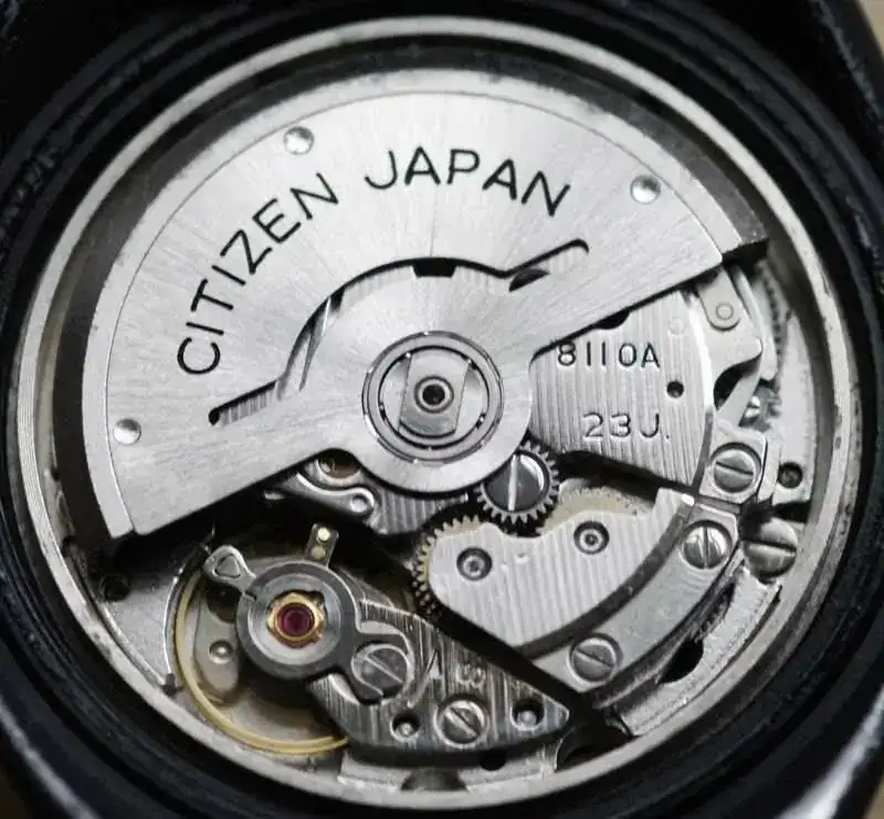

Citizen 8110:

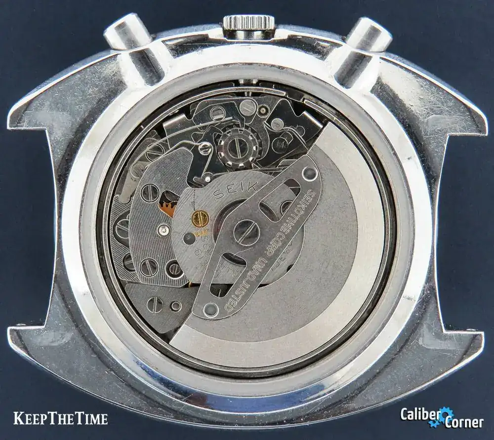

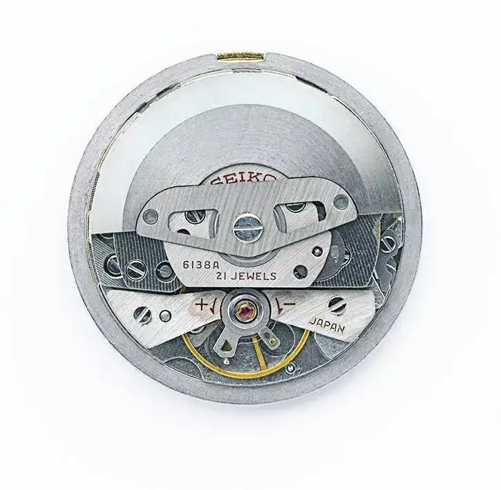

Seiko 6138:
Seiko 6139:

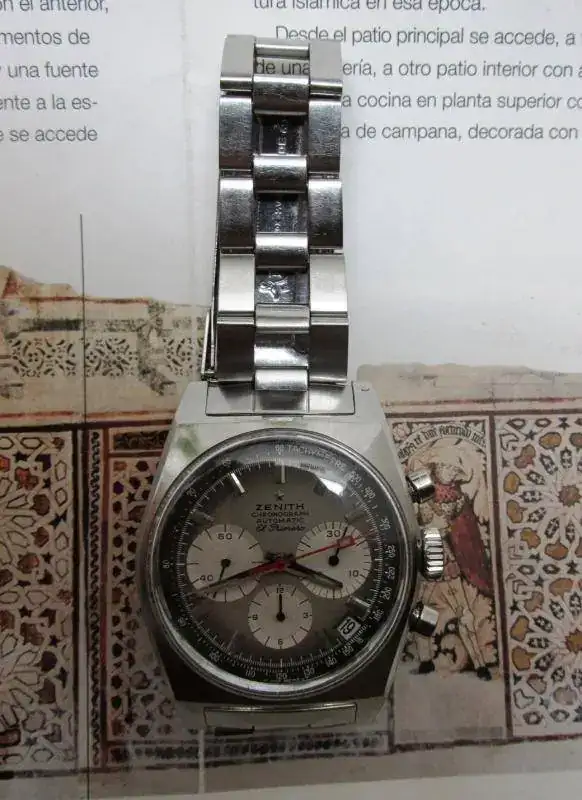

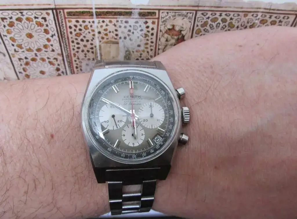

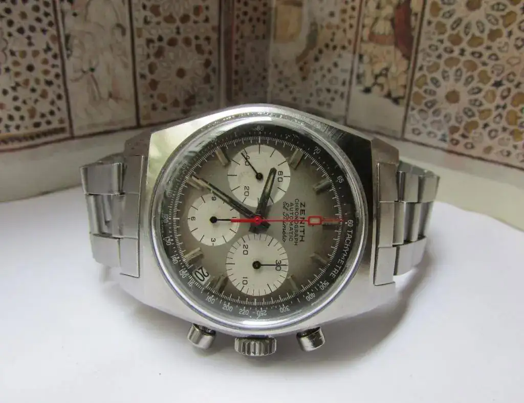

Dicho esto , mi favorito (crono-auto) Zenith el primero :
Si puedes

No conozco las cifras exactas , pero en cuanto al volumen de unidades fabricadas seguro que el 7750 deja en ridículo a cualquier otro calibre cronográfico .
El único pero que le pondría a este omnipresente " caballo de batalla " es que en su configuración tricompax ( 7753 ) pierde el pase rápido de fecha en la corona y obliga
a recurrir a unos pulsadores un poco " ortopédicos ".

Solo tengo un crono y lleva Valojoux. Trota como un caballo de carreras con paso firme y noto las pulsaciones en mi muñeca. No puedo hablar de los demas porque no los conozco, pero el 7750 marcha muy bien.
Yo te diría 2.
El ETA7750 Valjoux. Es un tractor, pero vas a notar los movimientos de la masa oscilante en tu muñeca...

Yo personalmente soy fan de ' elprimero ", pero lógicamente es un calibre muy especial por muchos motivos aunque tecnológicamente no es el colmo de la evolución

EMHO: en cronos asequibles vintage me quedo con un Citizen o Seiko con rueda de pilares y flyback ( ese Citizen 8110 me vale). En actuales asequibles el rey es Valljoux 7750. Por cierto, el ETA 2894 no es un calibre crono, sin un módulo DD que lo haga posible...

Relación precio / calidad, para mi el Valjoux 7750. No te lo acabas :worshippy:
Me encanta el 8110A por lo pequeñito que es aunque un poco frágil dicen.
El 6138 es un auténtico tractor, aguanta lo que le echen.
El 7750 es el actual, pero me parece un poco tocho en altura, las cajas se van fácilmente a los 15mm.

7753 me parece de lo mejor fabricado calidad precio ,con ese pulsador para cambio rápido de fecha .Me encanta
muchas piezas de plástico, y con un grave defecto que es la pletina inferior del torete que al ser de plástico tiene mucho desgaste y tiende a salirse la tija
