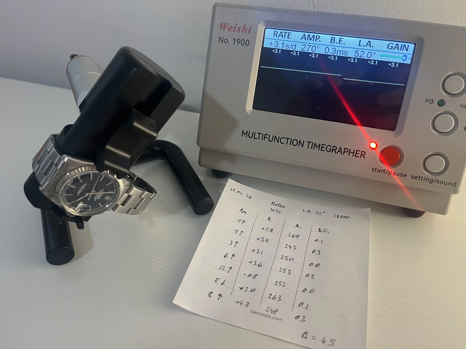

El mejor movimiento que tengo es el 3035 de mi Rolex Datejust 16030 de los años 80. Esto me ha sorprendido ya que me esperaba un resultado peor, o al menos me esperaba que el Longines rindiera mejor al ser más nuevo, pero la verdad es que la calidad del gráfico que genera el calibre Rolex es imbatible. Con cada cambio de posición los calibres tardan un rato en asentarse en su nueva lectura pero este 3035 es el más rápido en asentarse y el más consistente con diversos estados de carga.

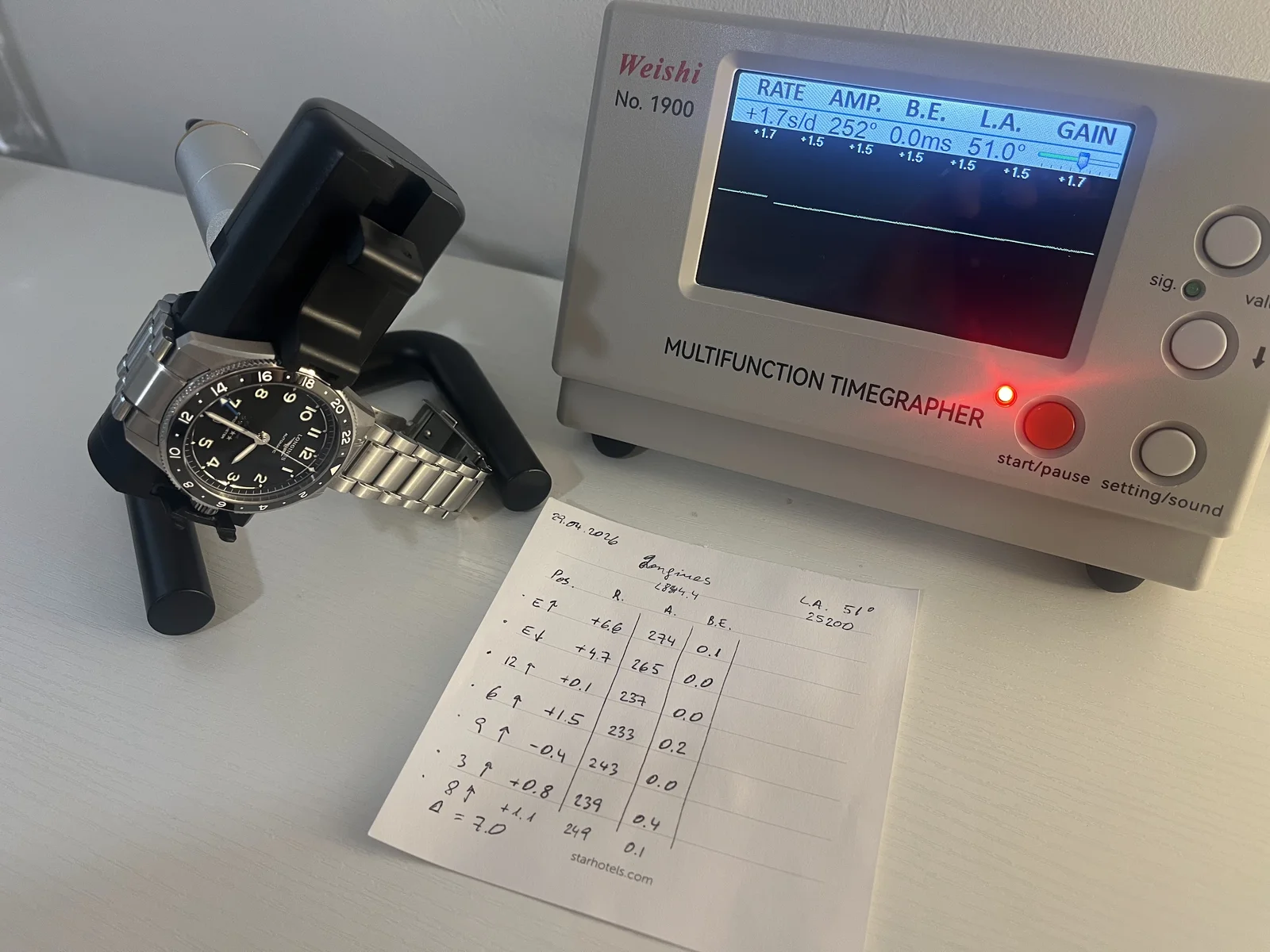

El Longines tiene un movimiento L844.4 que es COSC y derivado de un ETA A31.411. El reloj tiene dos años y las trazas en el gráfico son muy buenas, rectas, amplitudes saludables y error de latido muy bajo. Rinde algo peor que el Rolex ya que el delta entre posiciones (la diferencia entre la marcha más rápida y la más lenta) es mayor, pero aún así muestra un rendimiento sobresaliente.

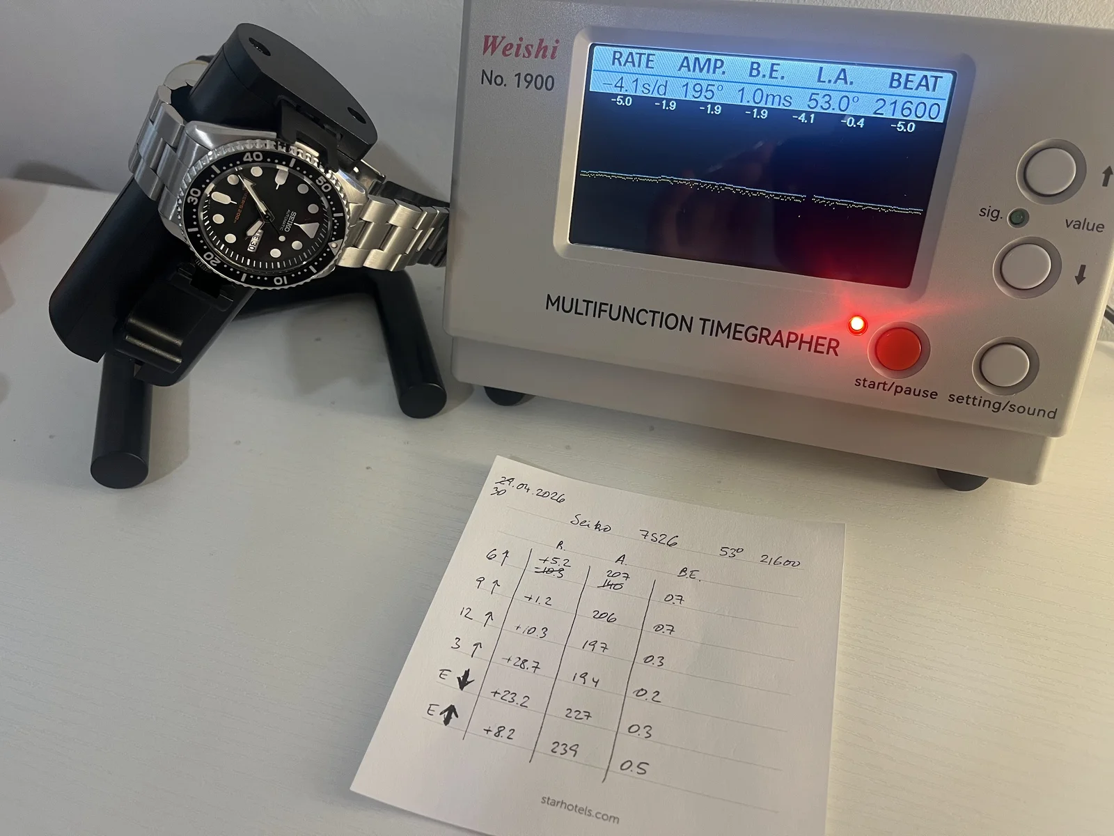

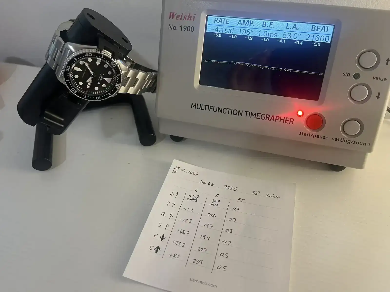

El Seiko SKX007 es de los peores y la verdad que no me sorprende demasiado. Es un movimiento 7S26 comprado en 2010 que hace lo que puede. Se le hizo un servicio el año pasado y aún así muestra una amplitud relativamente baja y un gráfico muy curvilíneo, nunca termina de asentarse la lectura y sospecho que influye la posición del segundero ya que tiene unos vayvenes con ciclos de un minuto aproximadamente.

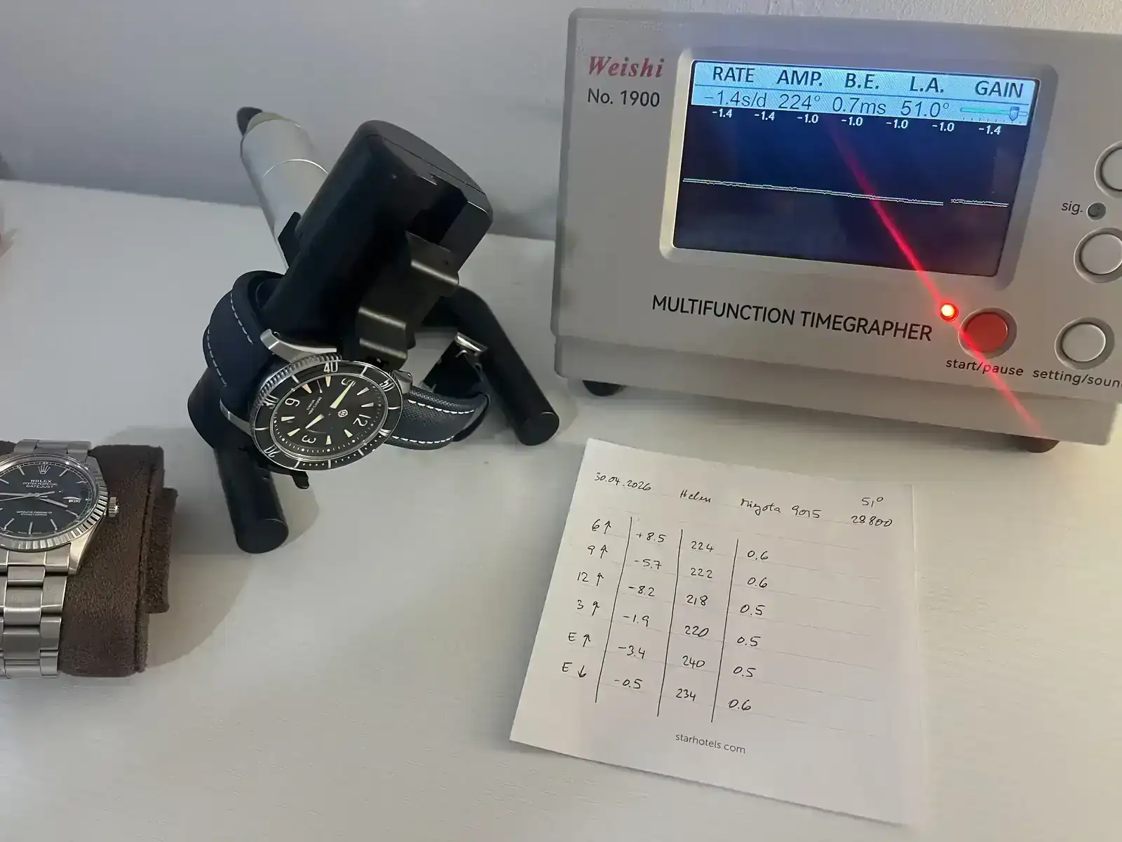

Mi Helm Miyako tiene un movimiento Miyota 9015 que es un movimiento Citizen de producción en masa, muy popular en micromarcas y terceros, es de un movimiento "genérico" de calidad muy aceptable y se nota en el cronocomparador que rinde bastante bien.

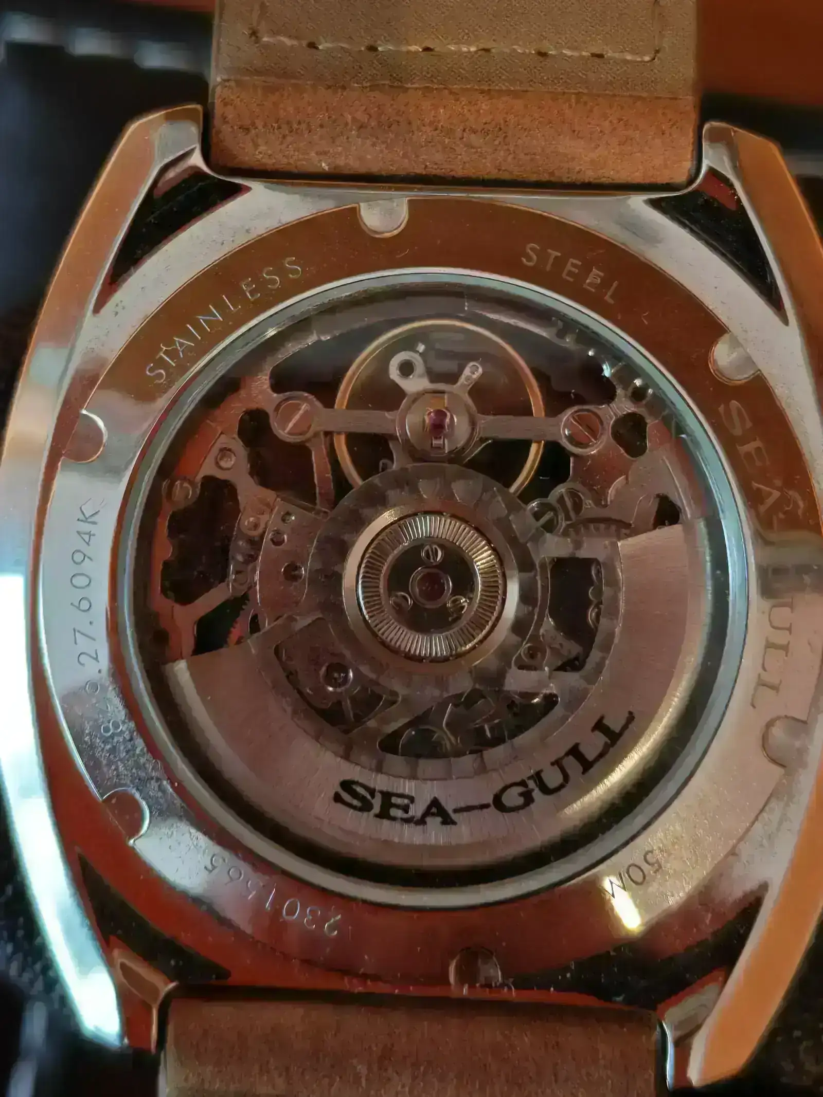

Son un Seiko NH34A (GMT), Seiko NH35 y un, en teoría, Calibre manufactura Sea-Gull ST2502 automático... ya que es de trasera vista, pongo foto:

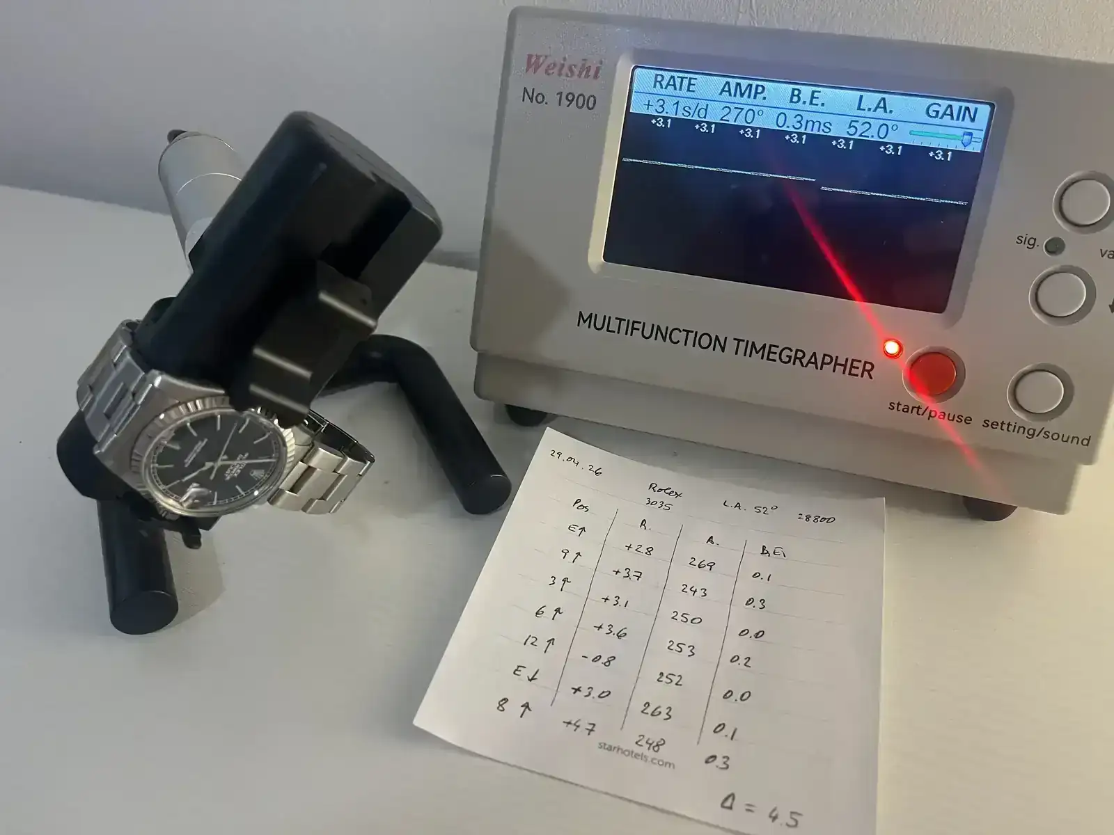

Ver el archivos adjunto 3485222

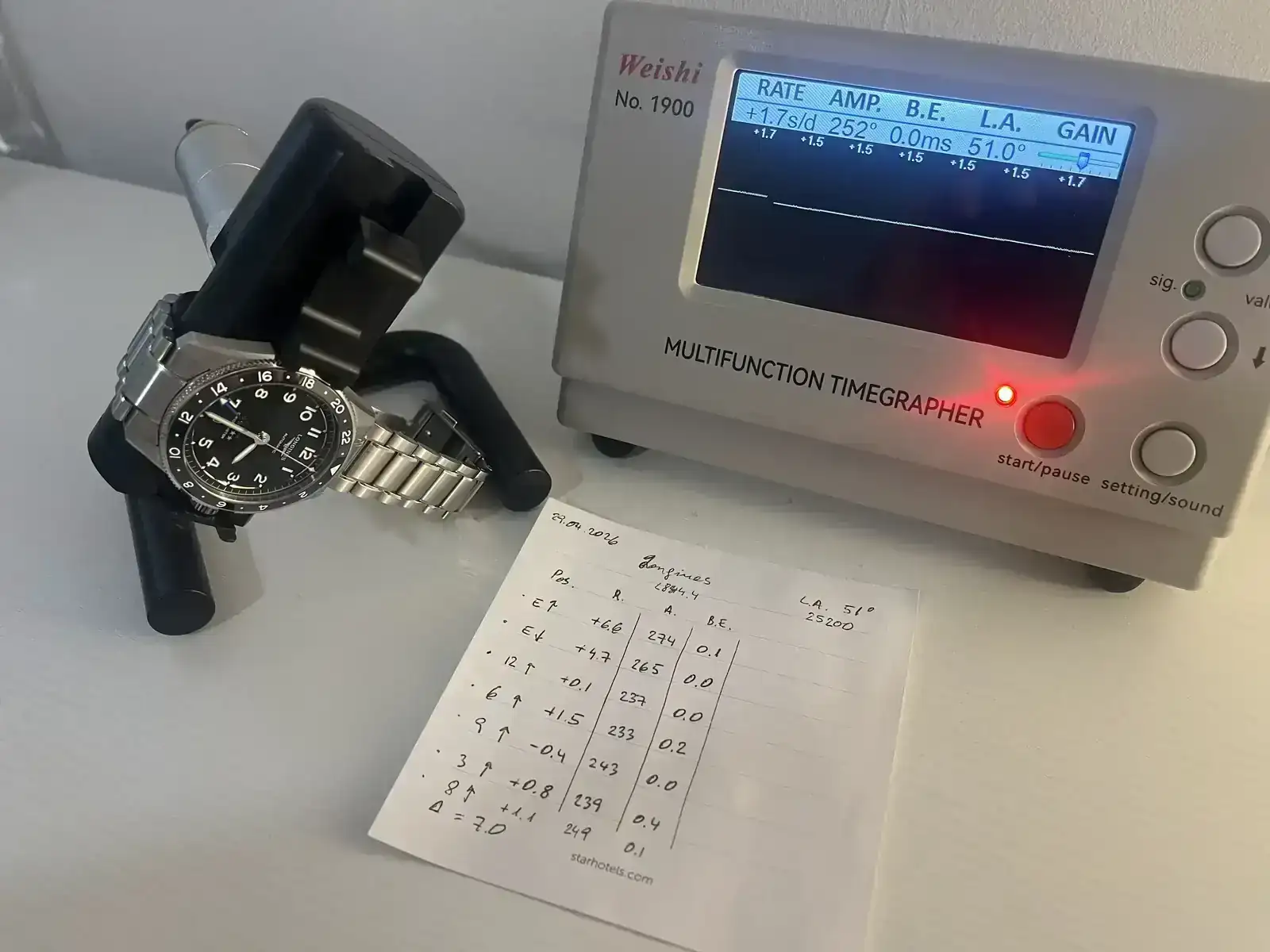

Ver el archivos adjunto 3485223
Ver el archivos adjunto 3485224

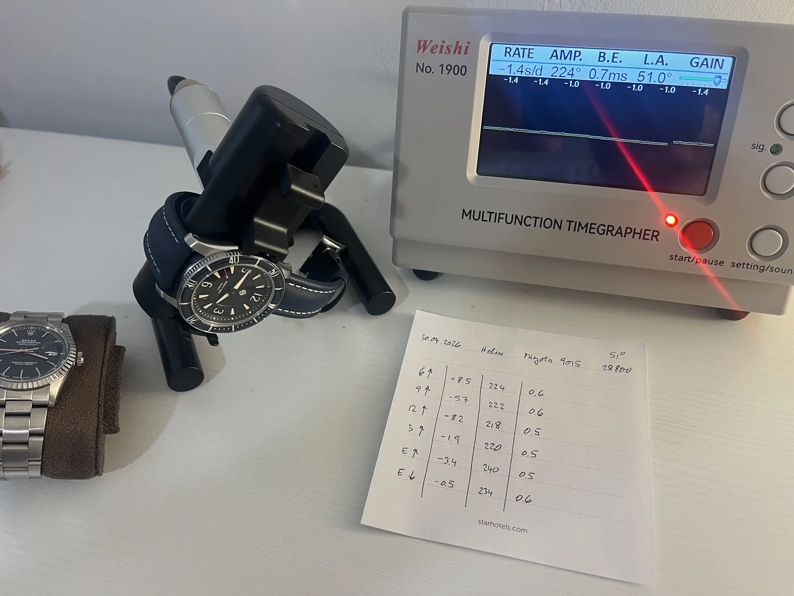

Ver el archivos adjunto 3485225

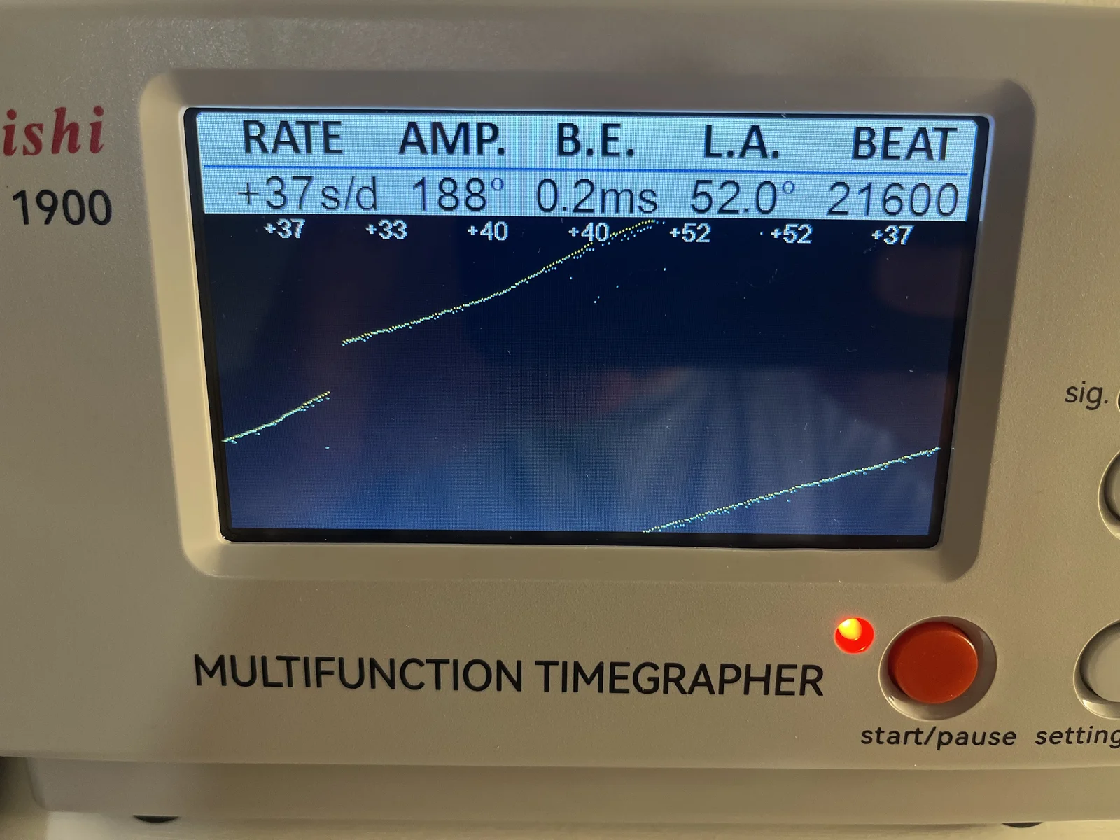

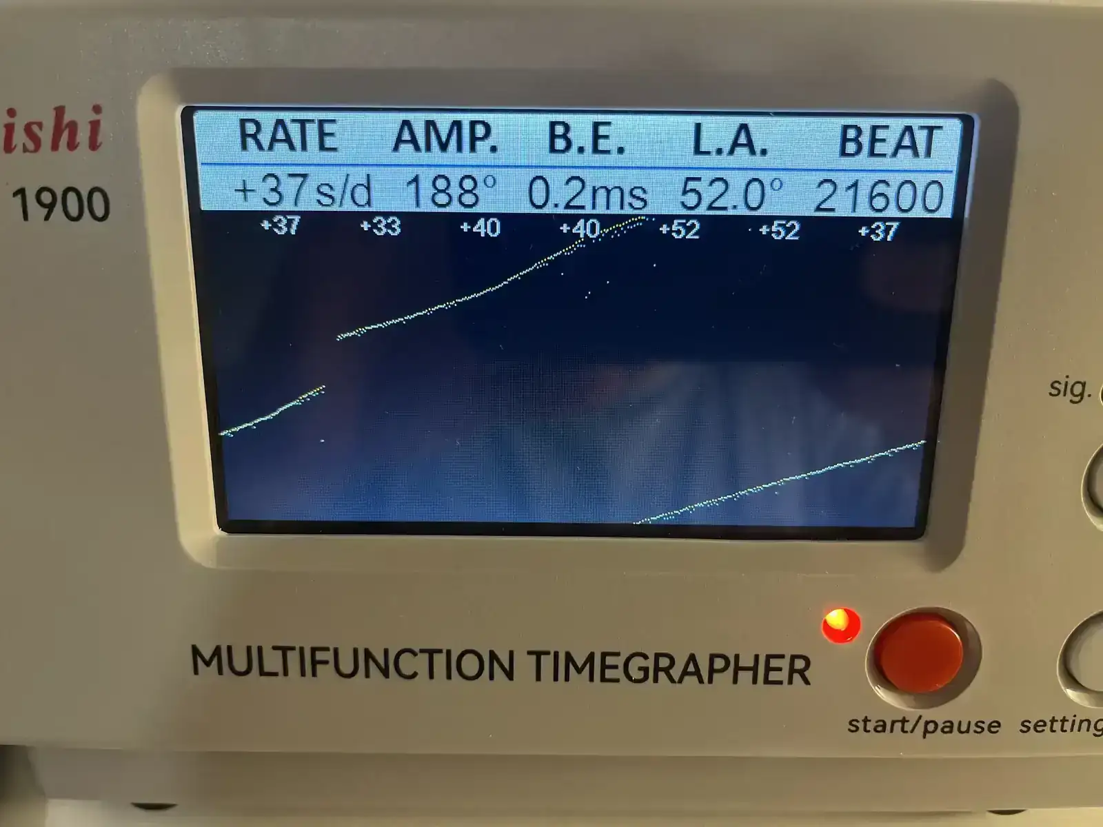

Aquí tenemos un movimiento chino de un reloj de dudosa procedencia con un año de antigüedad y podemos comprobar que la calidad de la traza en el Weishi es muy mala, una marcha muy acelerada e irregular, artefactos en el gráfico, amplitud con carga máxima de la reserva bastante pobre etc. En fin, que no hace falta ni abrir el reloj para comprobar que esto no es ningún Rolex.
Ver el archivos adjunto 3485226

bueno, el beat error del seiko y el adelento del dudoso... se pueden corregir. ahora que tienes el cronocomparador, es el momento de empezar a toquetear un poquito 😬

Bueno, es que ni siquiera sé a ciencia cierta si es chino. Es un reloj de estos "homage" comprado en Brasil así que vaya usted a saber lo que lleva. Estimo que es un movimiento chino pero a saber. Lo tengo que abrir para trastear y aprender a desmontar/montar calibres (los experimentos con gaseosa!)
Si es un fake casi seguro un dandong 2813, yo tengo uno. Un movimiento terrible pero la verdad es que sigue funcionando despues de mas de 15 años ya 😆
Ahora para desmontar y aprender no te valdra, los tornillos y todo en general es basura, se te romperá enseguida y no te permitirá aprender nada. Son de usar y tirar

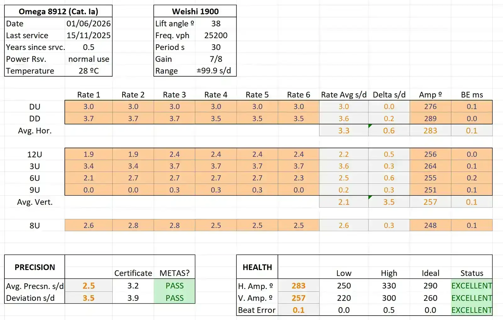

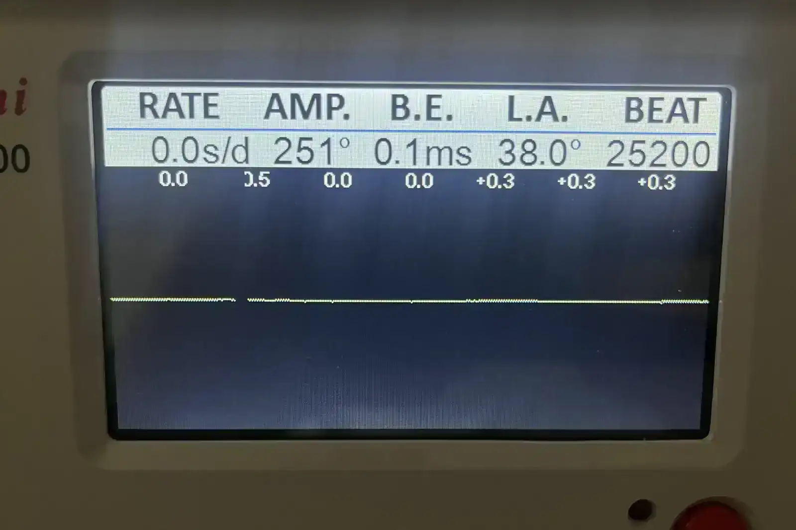

Sigo a vueltas con el cronocomparador ahora que he añadido un reloj nuevo a la colección. Me he liado la manta a la cabeza y creado una plantilla de Excel para anotar los resultados y hacer unos cálculos básicos, a ver qué os parece. Ya aviso que nivel de "frikismo" +1000%.
Aquí la curva correspondiente a la posición 9 arriba, como veis en esta posición la curva es prácticamente perfecta:
Y aquí la tablita de resultados:
Para cada una de las seis posiciones básicas he registrado las 6 últimas medidas del Weishi y sacado el valor medio. También he sacado valores medios de amplitud para las posiciones verticales y horizontales.
Abajo en los cuadros de resumen he comparado la precisión y desviación con los valores del certificado METAS que viene con el reloj y curiosamente estoy obteniendo mejores resultados.
El cuadro de salud del movimiento compara las amplitudes vertical y horizontal, así como el error de latido, con los rangos deseables. Tengo que añadir como "disclaimer" que no he logrado encontrar rangos de amplitud óptimos para estos calibres Omega así que esto queda a la espera de que algún experto en estos calibres me lo confirme.
