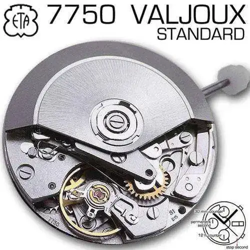

El ETA7750 Valjoux. Es un tractor, pero vas a notar los movimientos de la masa oscilante en tu muñeca...

El 7750, es muy confiable y con modificaciones puede llegar a generar complicaciones como rattrapante, lástima que en sus formas ‘normales’ resulte tan grueso...

Estoy de acuerdo contigo, el 7750 como el Lemania 5100, fueron ideados como movimientos para producir en masa y con bajo coste, sin desmerecer su calidad y fiabilidad , pero nada que ver con un crono de rueda de pilares, en cuanto a robustez y suavidad.

El Valjoux 7750, in medio virtus, es el mejor. Es barato para su gran calidad, versátil y técnicamente muy bien resuelto. Los primeros Daytona lo utilizaron, modificado, casi camuflado, para su mítico reloj...mítico calibre.

Yo me quedo con el 7750 sin dudarlo un segundo
No se si he entendido bien la pregunta. Por lo que he leído, sino lo descartas, el "el primero" sería mi elección. En caso que tenga que ser de los que muestras? Supongo que el Valjoux 7750. Fiable, robusto y más que probado

Si de los calibres crono automáticos en rango "asequible" tomamos el que se ha impuesto mayoritariamente a día de hoy, creo que sin duda el 7750. Si la historia de los calibre automáticos cronógrafos hubiera sido otra, sin crisis del cuarzo de por medio, sin la necesidad de la industria suiza de abaratar y simplificar de aquellos años, sin la venta de Lemania a Breguet y por la pura facilidad de lectura y funcionalidad, así como por la extraordinaria calidad de fabricación, mi elección sería el Lemania 1340 y "derivados" como el Omega cal 1040 y el Lemania 5100. Y es que, para mí, la simple posibilidad de disponer de un crono con indicador de minutos y segundos central me resulta mucho más funcional y de lectura más intuitiva que otras disposiciones (compur, compax, tricómpax o la propia del 7750, en todas las cuales hay que leer los minutos y segundos del crono en pequeñas subesferas separadas).
