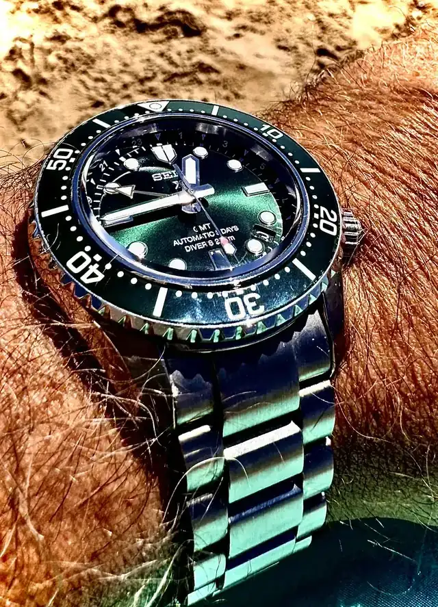

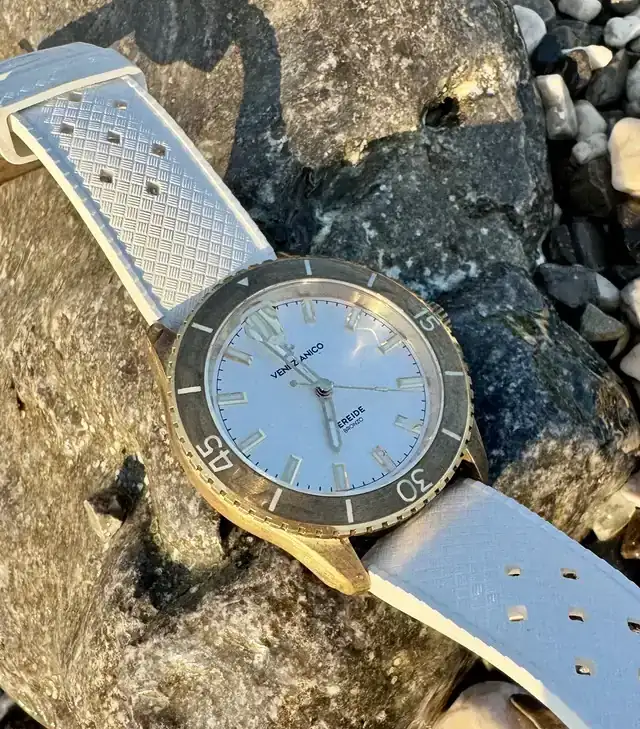

Buenas
Este verano he llevado a la playa dos divers
Un seiko prospex GMT y un venezianico nereide bronzo
En ambos casos me ha pasado lo mismo
En seco y de manera normal los biseles giran con una cierta resistencia, en el caso del seiko con un tacto algo esponjoso y en otro con bastante dureza
Pero es mojarlos en el agua y ambos se vuelven ligeros y giran como la mantequilla
A que se puede deber? Es normal que sea así? No se me parece algo extraño la verdad…
Aquí un par de fotos para ilustar
