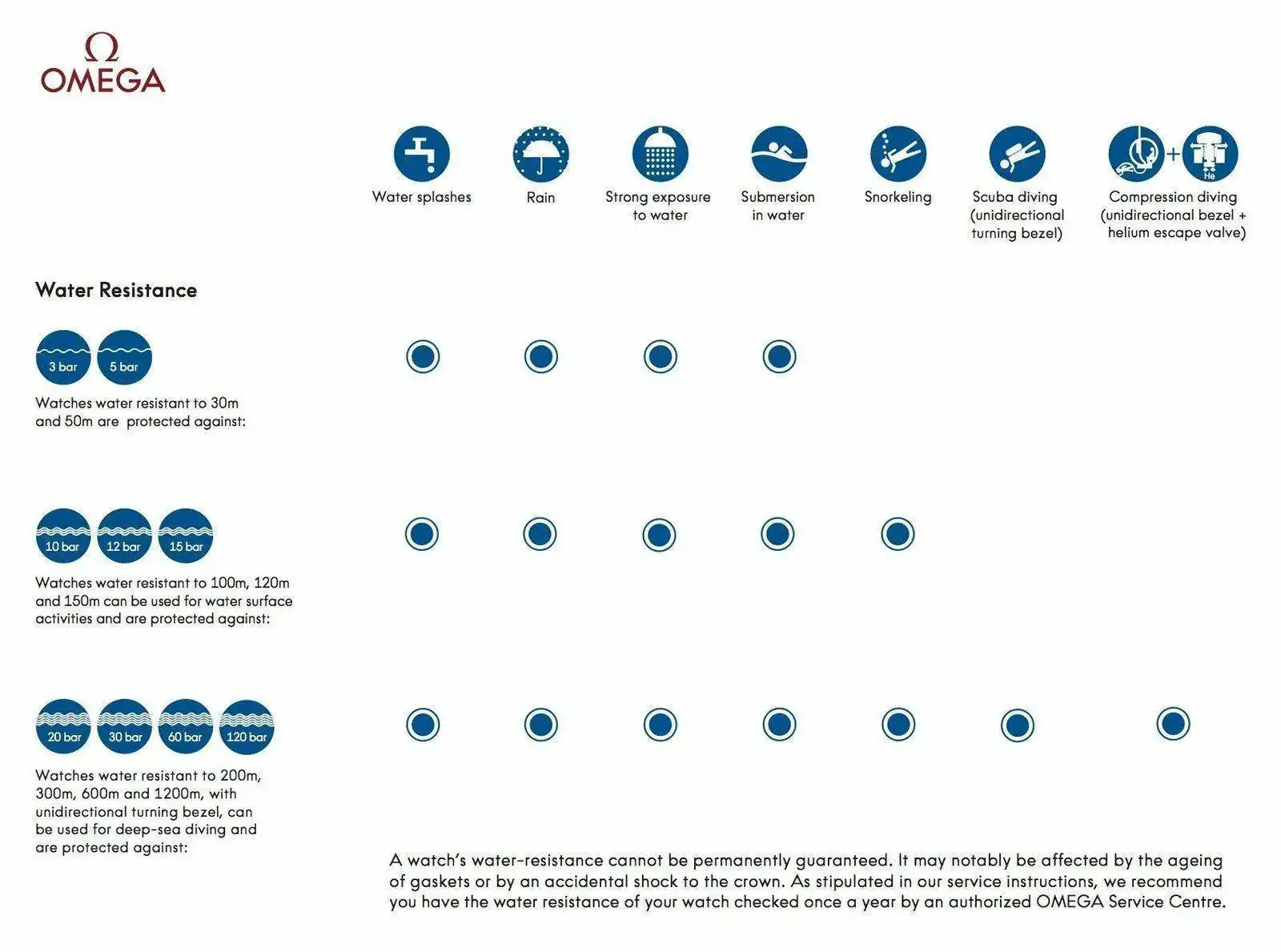

Pues eso, ya se ha dicho, los fabricantes dicen todo lo que "se puede hacer y no". Bien claro esta gráfica de Omega. 3 y 5 bar "Strong exposure to water" y "submersion in water". Como dentro de mis actividades cotidianas, incluidas las acuáticas y veraniegas, no entra el snorkeling, tranquilidad absoluta. ¿o es que Omega miente y "strong exposure" significa que ni salpicaduras de lluvia? La "ridícula" resistencia que ofrecen estos 30 y 50 metros avalados por el fabricante son ni más ni menos que el 99 por ciento de cualquier eventualidad cotidiana y de ocio. Cada uno es libre de hacer con sus relojes lo que quiera, las manías y los miedos son libres, pero los hechos son los hechos.
