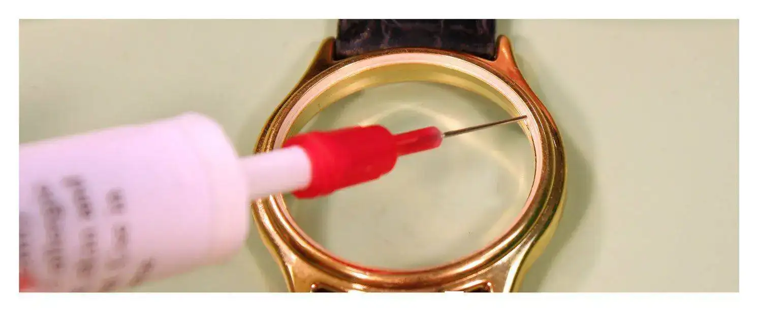

Hola a todos,
tengo una duda y espero que alguien me pueda ayudar,
estoy rescatando un Technos
y después de la limpieza y montaje con nuevo plexi, el visel queda un poco flojo.
Creo recordar haber leido en algún manual de relojero que ponía una mezcla de vaselina y cera de abeja.
Decidme si lo he soñado y me he vuelto tarumba.
En caso afirmativo (que lo he soñado o que me he vuelto tarumba), como soluciono ese visel?
No es que se caiga, pero está un pelín suelto y terminará entrando polvo por ahí.
Gracias!
En ese caso yo lo solucioné con cola de relojero ...
Pero eso lo dejaría pegado no?
Me gustaría poder hacer una especie de junta pero sin llegar a pegar el visel a la caja.
En cualquier caso, esa solución, lo dejaría mejor que como está ahora.
buenos días , no te preocupes es muy fina y sale bien si lo giras. Hace de junta. REcuerda limpiar bien todo de aceites. Cuanto menos limpio esté, menos agarre tendrá y hará solo de junta ... te lo digo porque así también puedes "jugar un poco" con el agarre ... no se si me explico...
saludos
Te has explicado de maravilla,
eso es lo que quería algo que no agarre mucho, simplemente que rellene un poco los "huecos" para que quede un poco mas agarrado.
Esa cola es para cristales o simplemente se llama cola de relojero?
Gracias
Se usa para los cristales y cosillas así como ese tipo de biseles, tapas ... (hasta donde yo controlo, claro) ... je,je ...
saludos
