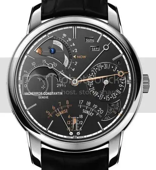

Este disco no indica correctamente, ni el signo del zodiaco, ni el tránsito del Sol por la constelación de la Eclíptica.
Por ejemplo, si tomamos el día de la imagen promocional del reloj, 17 de septiembre, este disco señala Libra, cuando:
1.- El 17 de septiembre, el signo del zodiaco es Virgo. No es Libra.
2.- El 17 de septiembre, el Sol está saliendo de la constelación de Leo y entrando en la constelación de Virgo. No se encuentra transitando la constelación de Libra.

Vacheron Constantin presentó esa primera unidad del reloj astronómico Les Cabinotiers Celestia Astronomical Grand Complication 3600 como una Novedad del SIHH 2017, en Ginebra, del 16 al 20 de enero.
Desde ese momento, como bien me apunta Goldoff, la imagen de esa primera unidad es utilizada en las promociones, en los press kits, por lo que se difunde en revistas especializadas del sector, webs, blogs, foros, etc. Naturalmente, esa imagen está presente en la web de Vacheron Constantin, con las Novedades SIHH en portada.
El 14 de febrero procedí a abrir este hilo. Mi intención desde el principio siempre fue clara: tras haber detectado el supuesto error el día 12 de febrero, solicitaba el análisis del asunto en cuestión por parte de los compañeros del foro, por si podíais confirmar la existencia del supuesto error; y si el error no existía, aprender, que siempre viene bien. La confirmación no llegó, pero sí el apoyo, ya que los compañeros manifestabais que las deducciones parecían razonables, y que debía comunicarlo, para proponer a Vacheron Constantin la solución que había planteado. Tras la consulta al Presidente de la Asociación Astronómica de Vigo, ese supuesto error fue tomando fuerza en mi mente, y esto terminó con la traducción del asunto al inglés por parte de una persona de mi entorno, y su envío a Vacheron Constantin por medio de Goldoff, el 27 de febrero.
Ayer, 14 de marzo, llegó la respuesta por parte de Vacheron Constantin: 1.- El error, existe. 2.- Sus técnicos ya se habían dado cuenta de ese error. 3.- Las unidades a producir ya estarán corregidas.
Goldoff me apunta que no comunican cómo habían llegado a la configuración errónea de ese disco, ni cómo la detectaron. Están en su derecho de comunicar lo que crean conveniente.
