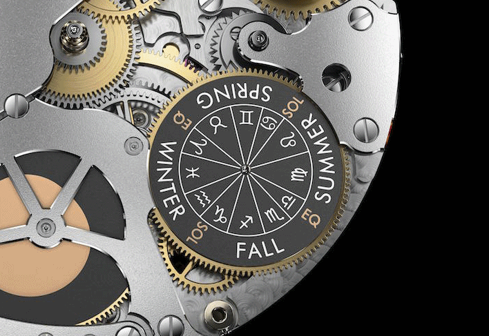

Hace un par de días me encontré por casualidad lo que creo que, en mi opinión, es un error en un reloj super complicado: Novedad del SIHH 2017, el reloj astronómico Vacheron Constantin Les Cabinotiers Celestia Astronomical Grand Complication 3600.
Y me gustaría compartirlo con vosotros para ver si también consideráis que existe el error, o si por contra, le podéis dar una explicación razonable al asunto.

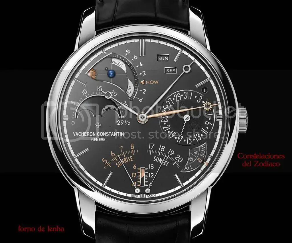

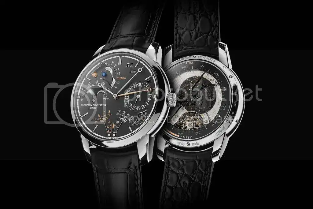

Este maravilloso reloj astronómico presenta 23 complicaciones, pero nos vamos a centrar en una de ellas, correspondiente al grupo Tiempo Solar: estaciones, solsticios, equinoccios y signos del zodiaco. Estas funciones astronómicas están dispuestas en un semicírculo situado a las 4 horas en la esfera del reloj.

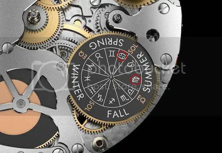

Como podemos comprobar, el reloj indica que es Domingo 17 de Septiembre,de 2017, ya que es el año de la Novedad SIHH, y además vemos que en la pequeña ventana circular de los años bisiestos indica 1, y sabéis que el pasado año 2016 fue bisiesto. Como sabemos, el equinoccio de otoño se produce aproximadamente el 21 de septiembre, así que estamos cerca, y al ver en la ventana de la complicación que nos ocupa, efectivamente vemos que casi indica el equinoccio, entre el verano y el otoño. Hasta ahora todo normal. Pero, ¿qué pasa con el signo del zodiaco? Del 23 al 24 de septiembre sabemos que se cambia del signo Virgo a Libra. Y sin embargo, esa indicación dice que el equinoccio de otoño corresponde de lleno, en medio del signo de Libra.
Algo no cuadra: o se han equivocado de signo, o lo que pretenden mostrar en esa ventana no son los signos del zodiaco.

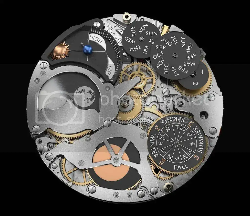

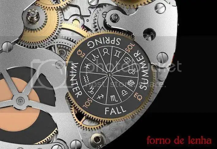

Vamos a investigar más. Para ello, vayamos a una imagen del calibre.
En esta fotografía, vemos que sigue con las mismas indicaciones, vemos Domingo, Septiembre, Año 1. Pero lo más interesante es que podemos apreciar todo el disco que nos ocupa.
Y ya empezamos a descubrir cosas. No son los signos del zodiaco. Si lo fueran todos esos sectores serían aproximadamente iguales, ya que los signos del zodiaco varían de los 29 a los 32 días, del total de 365 días del año. Y bien vemos que ese sector de Virgo es más del doble de grande que el de Cáncer, por ejemplo.

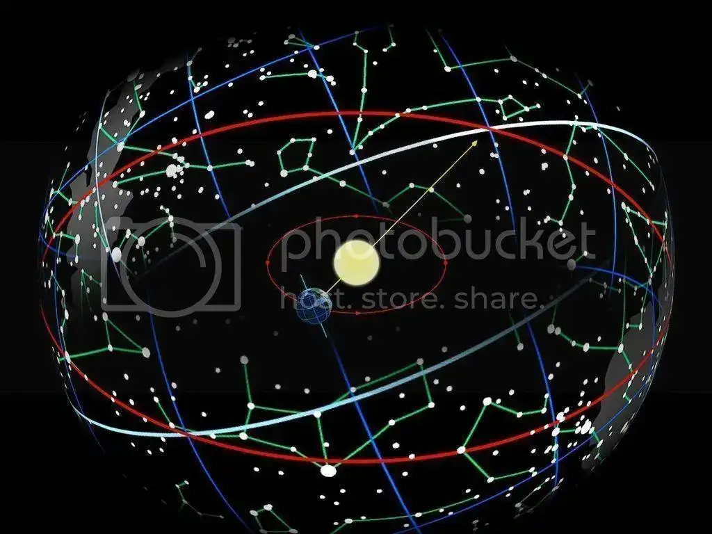

Fácil. Lo que quieren indicar son las constelaciones del zodiaco, las que forman la Eclíptica, el camino que realiza el Sol en el firmamento, visto por nosotros desde la Tierra, con el manto de estrellas y constelaciones como fondo.
Ese fondo, va variando a lo largo del año, de modo que en un mes el Sol va caminando lentamente por delante de la constelación Piscis, como en la imagen, y otro mes, tiene de fondo, por ejemplo, a la constelación Sagitario. Recordemos que somos nosotros, en realidad, los que giramos.
Y no es de extrañar que sean las constelaciones lo que quieren representar, ya que estamos ante un reloj astronómico.
Y ahí sí que nos cuadra la diferencia de sectores que veíamos en el disco, con un sector de Virgo más del doble de grande que el de Cáncer, ya que la constelación de Virgo es muchísimo más amplia que la de Cáncer, de modo que, de los 360º del círculo de la Eclíptica, Virgo es la que más ocupa, 44º, y Cáncer la que menos, 20º. Vemos las constelaciones de la Eclíptica en la siguiente imagen.

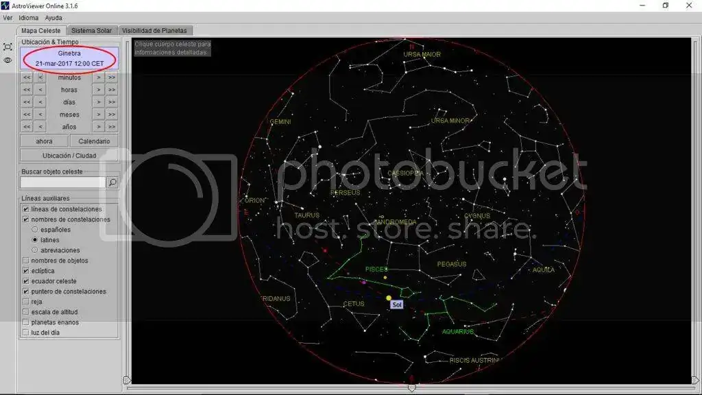

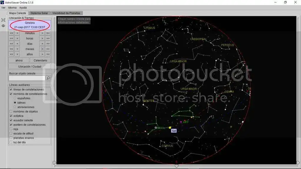

Vamos a comprobarlo con la aplicación online Astroviewer.
Ya que este reloj tiene algunas complicaciones referidas a la ciudad de Ginebra, pongamos también esta ciudad como referencia en Astroviewer. Además, fijamos el día 21 de septiembre, aproximadamente el equinoccio de otoño, y satisfactoriamente comprobamos que el Sol ha dejado atrás la constelación de Leo, y está en los primeros compases de Virgo. Bien, todo encaja.
Un breve apunte, vemos Virgo y Leo, dos constelaciones extensas de la Eclíptica, línea roja de trazos, y a continuación vemos Cáncer, y comprobamos que es mucho más pequeña. Lo destaco para reforzar visualmente lo comentado de los distintos sectores, y por qué era mucho más grande Virgo que Cáncer.
Ahora veamos el solsticio de invierno, aproximadamente 21 de diciembre, en el que se cambia del signo Sagitario a Capricornio.
El Sol ha dejado atrás la constelación de Escorpio, y ya está en los primeros compases de la constelación Sagitario. Vemos en el doble disco que presentamos anteriormente, y sigue encajando. Perfecto.
Ahora veamos el equinoccio de primavera, aproximadamente 21 de marzo, en el que se cambia del signo Piscis a Aries.
El Sol ha dejado atrás la constelación de Acuario, y ya está en los primeros compases de la constelación Piscis. Vemos en el doble disco que presentamos anteriormente, y sigue encajando. Perfecto.

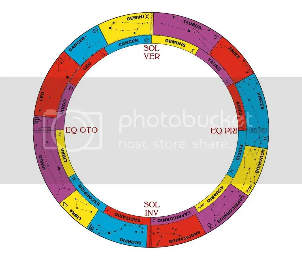

Bien, ya hemos comprobado que el doble disco presentado es cierto, no presenta error.

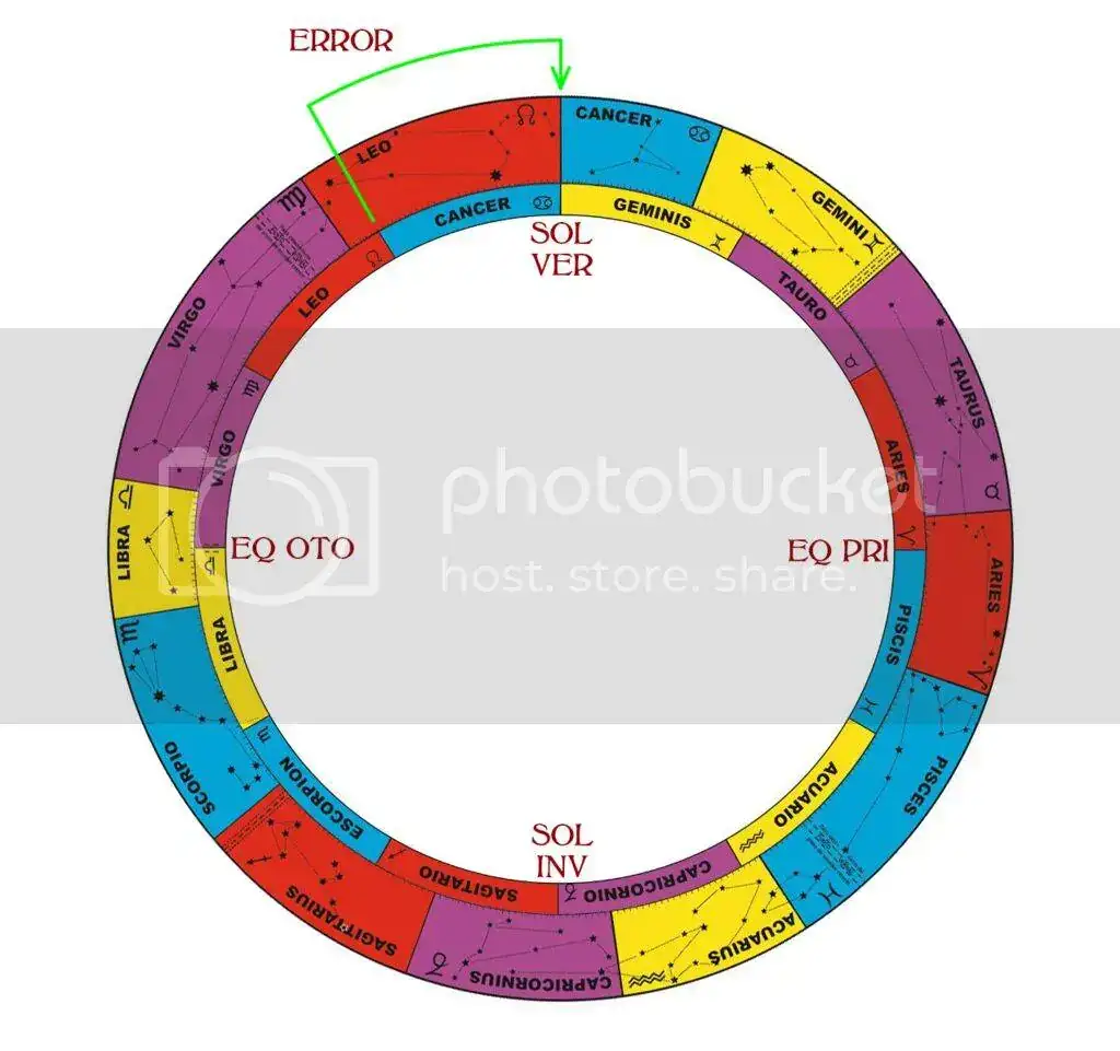

Veamos el disco del reloj que nos ocupa: presenta en su exterior los equinoccios, solsticios y estaciones, y por dentro, lo que ahora ya sabemos que son las constelaciones. Veamos si encaja con los puntos que acabamos de comprobar con Astroviewer.
NO ENCAJA. Y este es el error que creo que existe en este maravilloso reloj. Espero vuestros comentarios, por si llegáis a la misma conclusión, o si le encontráis alguna explicación que a mí se me escapa.
Lo que está claro, es que dado un día concreto, por ejemplo el equinoccio de otoño, este disco no indica correctamente, ni el signo del zodiaco de ese día, ni el tránsito del Sol por la constelación de la Eclíptica.

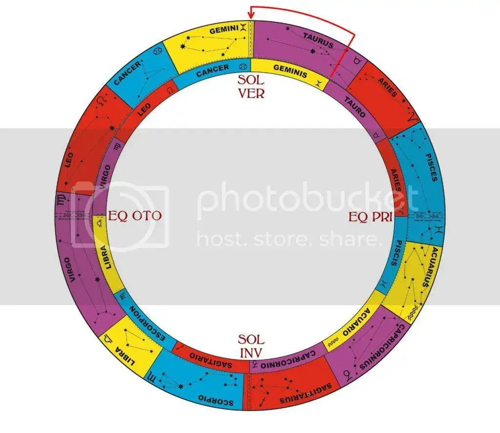

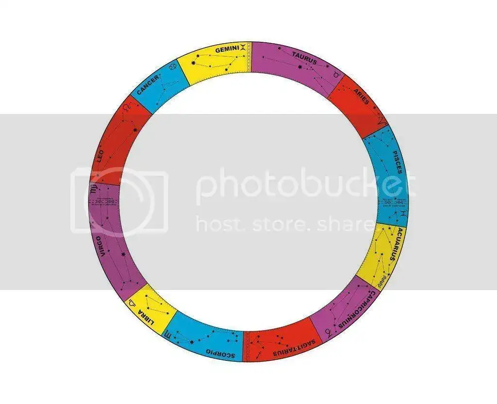

Tengo una teoría de cómo se ha producido este error, y me gustaría exponérosla. Para ello nos fijamos en el doble disco que presentamos con anterioridad, y vemos que en el Solsticio de verano en ambos discos coincide, aproximadamente, un salto entre dos signos, Géminis y Cáncer, un salto entre dos constelaciones, Tauro y Géminis. En el otro solsticio no coincide tan bien, y en los dos equinoccios no coincide en absoluto, hay bastante diferencia. Por eso se usa el solsticio de verano para aplicar una regla mnemotécnica, para saber el desfase entre ambos discos, que dice que tan solo hay que girar una posición el disco de constelaciones con respecto al de signos, y ya estará perfectamente colocado en su sitio, uno respecto al otro. Lo vemos en la siguiente imagen.
Pero, ¿qué ocurre si nos equivocamos a la hora de escoger la pieza del puzzle que ha de ser girada? Que introducimos un error, obvio. Veamos ese error.
Y al fijarnos en el equinoccio de otoño, comprobamos cómo establece una correspondencia con la constelación de libra, de lleno. Igual, exactamente que el disco del reloj que nos ocupa. Lo vuelvo a incluir, para comprobar los otros tres puntos de referencia, y su total coincidencia.
Es decir, que hemos detectado un error, y el germen del mismo.

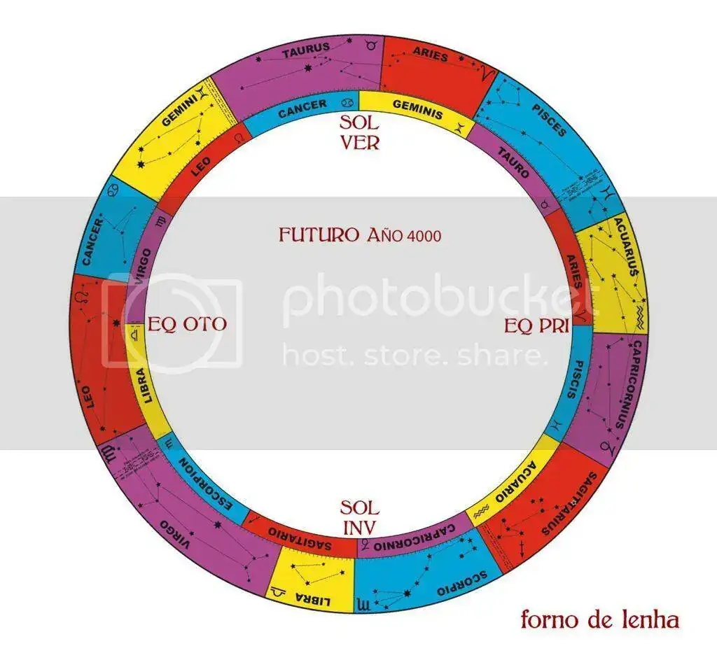

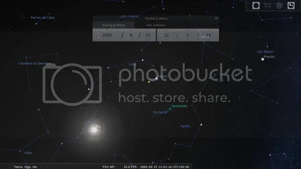

A continuación, incluyo una imagen del año 2000, con otra herramienta, Stellarium, para que veáis que da igual la herramienta de software usada. Lógicamente, en el día del equinoccio de otoño, aproximadamente 21 de septiembre, se ve que el Sol está entrado en Virgo, después de haber dejado atrás Leo, como ya sabemos.

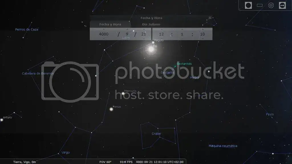

Pero si vemos una imagen del futuro año 4000, del día del equinoccio de otoño, aproximadamente 21 de septiembre, vemos que el Sol ya no está en Virgo, sino que se encuentra bajo las fauces de Leo, a sus pies.
Por supuesto, la regla mnemotécnica expuesta ya habrá quedado desfasada. Es decir, el doble disco expuesto, el disco de fuera,estará todavía más desfasado que actualmente. Porque el disco de fuera es la realidad astronómica actual, y el disco de dentro es la definición inicial del zodiaco. Veamos cómo sería ese doble disco en el año 4000.
Vemos,fácilmente, que en el año 4000, la regla mnemotécnica podría ser que en el solsticio de verano, en vez de hacer saltar Géminis una vez, habrá de realizar dos saltos, aproximadamente.
En resumen, mi opinión es que el error existe, está bastante fundamentado en imágenes y sobre todo en herramientas de software especializadas, incluso conociendo cómo se ha podido originar ese error.
Ahora me gustaría saber si, como ya he dicho, algún compañero encuentra una explicación que no veo.
Pero si todos coincidimos en la existencia del supuesto error, ¿qué deberíamos hacer? ¿ponernos en contacto con Vacheron Constantin para mostrarles nuestro parecer del asunto?
La solución sería bien fácil, es una cuestión gráfica en el disco. A continuación una imagen animada del disco original, y de la solución propuesta, que consiste en girar la parte interior el ángulo adecuado.

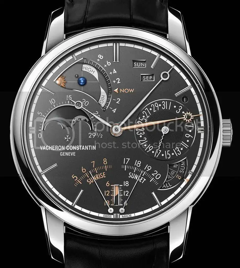

Y seguidamente, una imagen de este maravilloso reloj astronómico, con el disco de la solución propuesta, en donde vemos que el Domingo 17 de septiembre de 2017, el Sol se encuentra transitando de la constelación de Leo a la de Virgo.
