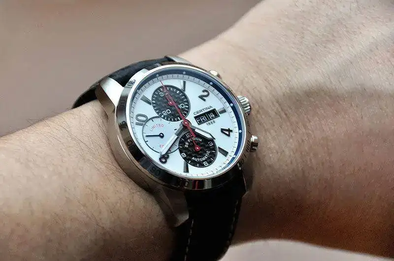

Hola compañeros,
LLevo unos días preguntándome porque algunos relojes, aunque sean de los que podemos considerar como "alta gama" (por ejemplo los GRAND SEIKO), llevan los agujeros de las asas "pasantes"...vamos que al mirar el reloj por el lateral se ven los agujeros en las asas.
En cambio hay relojes más modestos, como por ejemplo varios CERTINA, que llevan agujeros "ciegos"...los agujeros de los pasadores no llegan hasta el exterior de las asas.
Adjunto una foto del foro para cada caso.
Es cuestión de acabado ?...cuestión de fabricación de la caja ?
Gracias por compartir respuestas y comentarios.
Hasta pronto.
No lo sé pero me voy a aventurar. Puede que sea menos estético con que sin agujeros, pero te voy a decir una cosa. A la hora de cambiar las correas o el armis, donde estén los agujeros que se quiten los de asas ciegas. He tenido un Seiko Dojo y era una maravilla poder combinar el armis con el caucho o con el neopreno sin miedo a hacer una sola raya. Ni una marca. Así que, desconociendo otros motivos que se me escapen, para mí esa es una razón más que de peso. Sigo aprendiendo...
Sin duda cuesta mucho menos cambiar las correas con esos agujeros y, de paso, evitas rayar la caja sin querer.

Supongo que es por comodidad a la hora de cambiar la correa, con agujeros pasantes es mucho más fácil ejercer presión al pasador...

Lo de los agujerillos es comodidad vs. estética. Como estético, mejor con los agujeros del pasador ciegos (casi todos los diseños europeos se decantan por esta línea. Como cómodo para cambiar correas, pues con agujeros. En segundo lugar, no todos los Seiko llevan los agujeritos para sacar el pasador, por ejemplo se me vienen a la mente modelos como los Sarb que no los llevan. En cuanto a si Seiko es alta relojería, en principio creo que aunque a muchos nos gusten los Seikos es absurdo sostener que sea alta relojería. Que tienen cosas puntuales que se puedan equiparar a las marcas europeas de gama alta, vale, pero alta relojería yo creo que no se puede llamar.

Hola y gracias a todos por el interés !
Veo que Barman ha percibido exactamente lo que quería decir...Yo hablaba de "Alta Gama" y citaba a GRAND SEIKO como ejemplo (hubiera podido citar a otra marca...Hay ROLEX descatalogados que también llevan los agujeros en las asas, me parece que algunos AUDEMARS PIGUET también)...
En fin no hablaba de Alta Relojería, que efectivamente es otra cosa...y sobre todo no quería centrar el debate sobre el caso GRAND SEIKO; lo que me interesaba era saber el porqué de los agujeros "pasantes".
De las respuestas deduzco que es por cuestión de comodidad a la hora de cambiar, lo que me parece una buena explicación.
Otra vez, gracias y hasta pronto !

que ganas de pelear... agujeros mejor para cambio de correas y pasadores mas robustos y menos probabilidades de perder el reloj en un golpe.

Reconozco que con agujeros es más práctico, pero yo me quedo SIN agujeros.
A mi esteticamente me gusta más con los agujeros ciegos, Es más cómodo el agujero pasante para cambiar la correa, aunque con una herramienta adecuada es igual de simple. Supongo que desde un puunto de vista del que hace la caja es más sencillo pasante, ya que puedes taladras de fuera adentro sin miramientos. En cambio con agujero ciego tienes que hacerlo de forma precisa y desde el interior del asa hacia afuera ( necesitas máquina herramientas más específicas). Es lo que se me ocurre.
