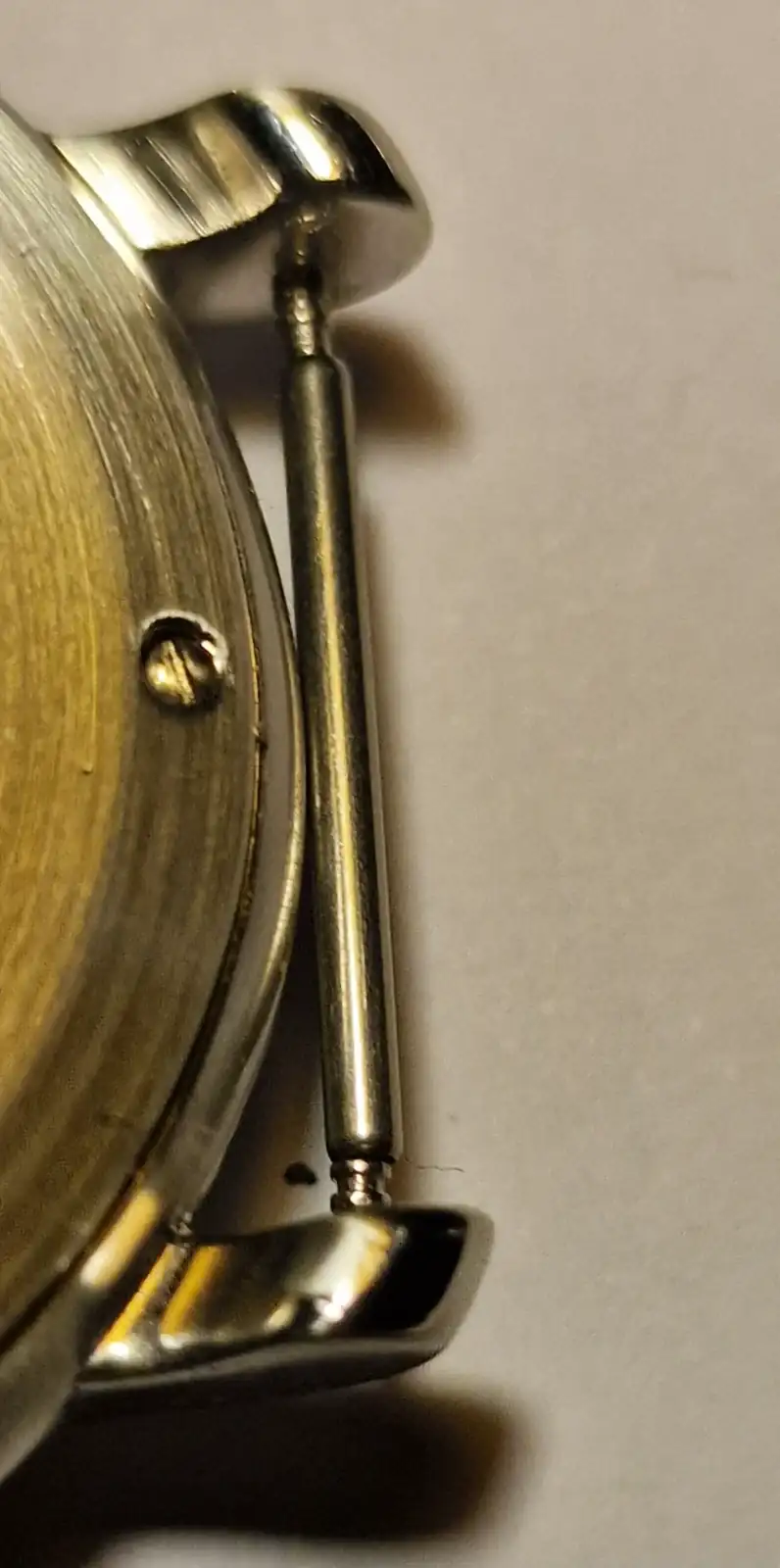

Hola. Como dice el titulo, me interesaría sacar los pasadores hacia afuera de las asas respecto a la caja. El problema es que si pongo pasadores rectos, estos quedan tan pegados a la caja que incluso la tocan y entrando ya forzados. Motivo por el que lleva pasadores curvos para dejar espacio para el acople del terminal de la correa y eso con sus correspondientes inconvenientes y molestias si es correa normal no preparada para pasadores curvos; que se puede, pero va forzada. Y para que decir a la hora de poner un armis aún con terminales rectos, como es mi intención. Sería imposible.
Mi pregunta es: sabeis si es posible hacer otros agujeros en las asas y asi poderlos poner un poco mas hacia fuera y poder liberar espacio suficiente para que quepa comodamente una correa de cuero sin necesidad de poner pasadores curvos?? Y asi poder tambien poner un armis de terminales rectos.
Espacio creo que hay suficiente para poder hacer estos agujeros para los pasadores. Aunque hay que ser muy preciso.
Sabeis de alguien que lo haya hecho o quien podría hacerlo??
Como se ve en la foto, está el pasador en su sitio pero se aprecian las terminaciones un poco obligadas. Cosa que quizá con pasadores mas delgados podría entrar sin estar tan forzados.
trabajo en el metal, poderse si de puede, el problema es encontrar quien te lo haga. no todo el mundo tiene brocas de ese diámetro, necesitas un mini torno o en su defecto una maquina de CNC que no todo el mundo tiene

Hay una empresa que se dedica a la reparación de brazaletes, cajas, biseles...
XXS SOLDERING, aunque no es una reparación en sí, yo preguntaría ahí.

Vengo del post de Mario, y el pensamiento que se me ha venido es. Pa qué enredarse en una operación complicada?
Reacciones: Valero, osmpo y itsmemario
Si no lo ves claro, es decir, no encuentras a alguien que te asegure el acabado final, yo no me complicaría y utilizaría esos pasadores curvos aunque vaya un poco mas obligado.
Gracias.
Ya, el problema es que no puedes mantener la " verticalidad" pues el asa contria lo impide. Si no, yo mismo lo haría.
Yo vengo de la cabeza de Mario y coincido 😆 no te lies @Valero
Bueno, no sería problema si el orificio del terminal de la correa para el pasador, fuese tambien curvo. Pero al ser recto, el pasador lo obligaria mucho en ambos extremos, y creo que a la larga (o no tan a la larga) terminaría rompiendo las salidas en ambos extremos de la correa. Al menos es lo que yo creo que podría pasar.
He pensado que quizá aumentando el calibre del "canal" (facil de hacer), al ser mas grande el agujero, se obligaría menos.
No sé si me he explicado bien 🤔
Por lo demas no sería problema, solo que tendria que usar siempre correas de cuero o quiza caucho, pero nunca armis como me gustaría, al menos ocasionalmente.
Gracias por vuestros comentarios, que veo muy coherentes.
Por ahora no voy a cerrar el hilo por si algun compañero ha conocido una situación como esta y como y quien ha resuelto; caso de haber sido posible.
Disculpa. Sirva como respuesta a tu comentario, la misma que hago a itsmemario y a Charlitos.
Gracias por tu respuesta.
Saludo
Reacciones: Javimetalles
Tengo la direccion de esta empresa. Quizá los llame si no resuelvo.
Saludo.
Reacciones: ALMARES y Speedmaster411
