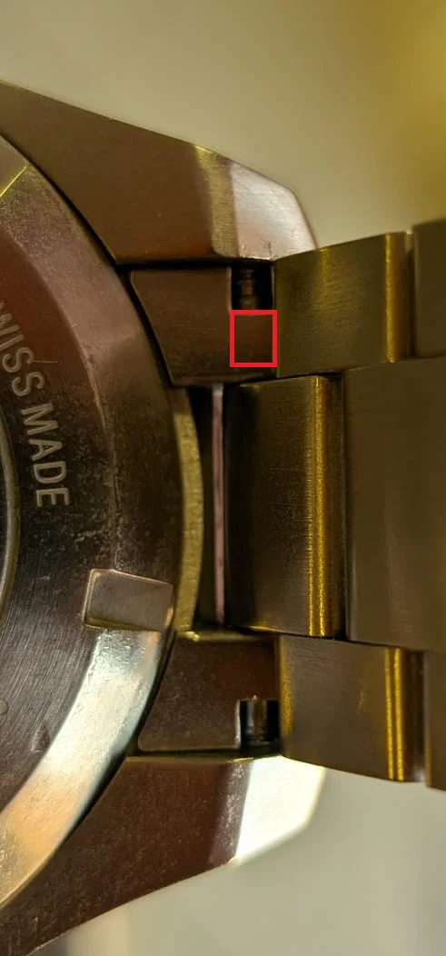

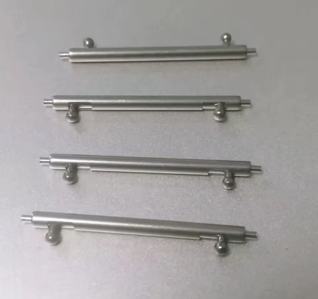

Hola.
Tengo varios relojes con armis que no traen opción de extracción rapida, y a menos que tengan asas taladradas, se me hace complicado y tardo mucho tiempo en quitar y poner los brazaletes.
En correas al ser flexibles es mas fácil, y aun así aprendi a hacerle un agujerito y meterle los pasadores rápidos a las correas existentes que traían los pasadores tradicionales.
Quería saber si alguien ha probado a instalar estos pasadores dobles en brazaletes, si hay una parte removible para poder insertarlos y si hay suficiente espacio atrás del endlink o requiere pasar la Dremel en este para crear mayor espacio.
Gracias por adelantado.
... imagino que depende de cada caso.
en algunos se podrá mecanizar y en
otros no. en cualquier caso será más
fácil con los que tienen el 'abrefácil'
por un lado solo.
un ejemplo con el que llevo en estos momentos,
si le 'como' un trozo al endlink va a quedar poco
material, por lo tanto muy debilitado, si el
eslabón central fuese más estrecho y los exteriores
más anchos, igual se podría hacer sin miedo.
por un lado solo
Pero para un brazalete necesitas los 2 y hacer pinza, con un solo lado no lo quitas... Creo.
interesante está cuestión, me quedo por aqui
... te entiendo pero añadirías el problema
de meter el pasador, mientras que por un
lado solo sí entraría e igual facilta algo
el poner y quitar el brazalete... no sé
Si lo apañas nos enseñas resultado.
Desde luego en comodidad se ganaría mucho a la hora de intercambiar armis/correa.
