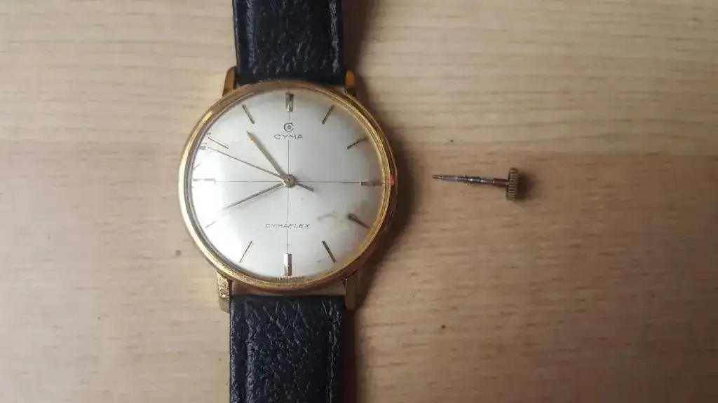

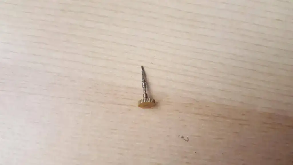

Buenas amigos, abro este hilo porque me ha vuelto a suceder un incidente con mi Cyma. Normalmente lo llevaba al relojero, pero perdió mi confianza y no quiero llevarle ya nada. En su momento me dijo que se solucionaba de forma muy sencilla y ahora quería probar a hacerlo yo. Paso a presentarlo.
Se le ha salido la corona con la tija entera, esta parece que no está rota. Podríais indicarme qué tornillo aflojar para poder volver a introducirla?

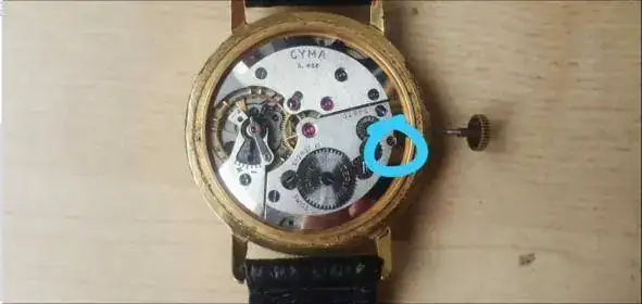

El tornillo junto a las tres ruedecitas del sistema de carga, pero... Ojo... Ese tornillo fija el tirete que, de rosca, tiene a penas un par de vueltas... Si te pasas se soltara del tirete y hay que desmontar el reloj entero. Y también tienes que meter la tija para que coincida con el teton del tirete, si te pasas igual no coje....
Ojú.... Suerte
Buenas tardes amigo! El tornillo sería el siguiente:
    10,2 KB · Visitas: 112
Hola Yako y amigos asistentes.
Los compañeros te han indicado el tornillo. Introduce la tija suavemente, gira muy poquito en ambas direcciones hasta que entre y aprieta el tornillo.
Si la tija se salió sola, por las mismas entra, no aflojes más, sólo aprieta cuando la tija esté en su sitio.

Querido Arístides, la desgraciada no ha querido entrar sola, de ahí que os pida ayuda.

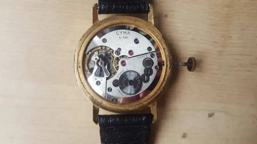

Yako, también puede ser que el Tetón ( como me gusta esa palabra..:flirt:) del títere esté dañado, por desgaste, mal uso anterior u óxido. Si es así, aunque aprietes el tornillo que te indican, se seguirá saliendo.
Suerte y al toro ..:clap:
Pues ya está. Puesto en hora y en marcha. Algo debe de estar desgastado, o el tornillo o el aclamado Tetón porque es la tercera vez que me pasa.
De momento no pienso dejarlo parado, así que tampoco manipularé en demasía la corona.

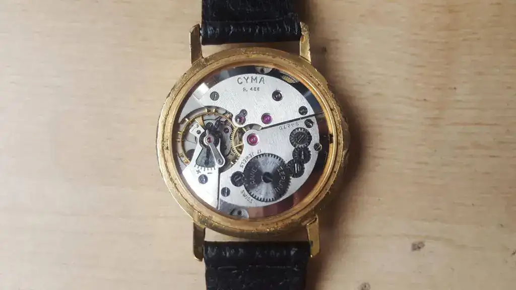

Por cierto. Hay algo que deberías hacer y es ponerle los dos tornillos que le faltan de anclaje del mecanismo a la caja.
Llevar un mecanismo suelto no es aconsejable.
Enhorabuena Yako. Bonito reloj. Y sabias palabras de Vicente. La falta de tornillos de fijación del mecanismo es un problema muy común en los relojes antiguos que han sido trasteados. Ya se sabe, se sacan los tornillos, se dejan en cualquier lado, se caen y... encuéntralos. Si vas a utilizar el reloj es imperativo que soluciones eso o cualquier golpe te puede romper algo.

HOLA JAKO! MUY BUEN CONSEJO EL QUE DA VICENTE Y TEN EN CUENTA QUE TIENE QUE ESTAR BIEN LUBRICADO! ES UN GRAN MOVIMIENTO,PERO UNA DE LOS PUNTOS DÉBILES ESE ESE TREN DE RODAJE SI ESTÁ POCO O MAL LUBRICADO!
