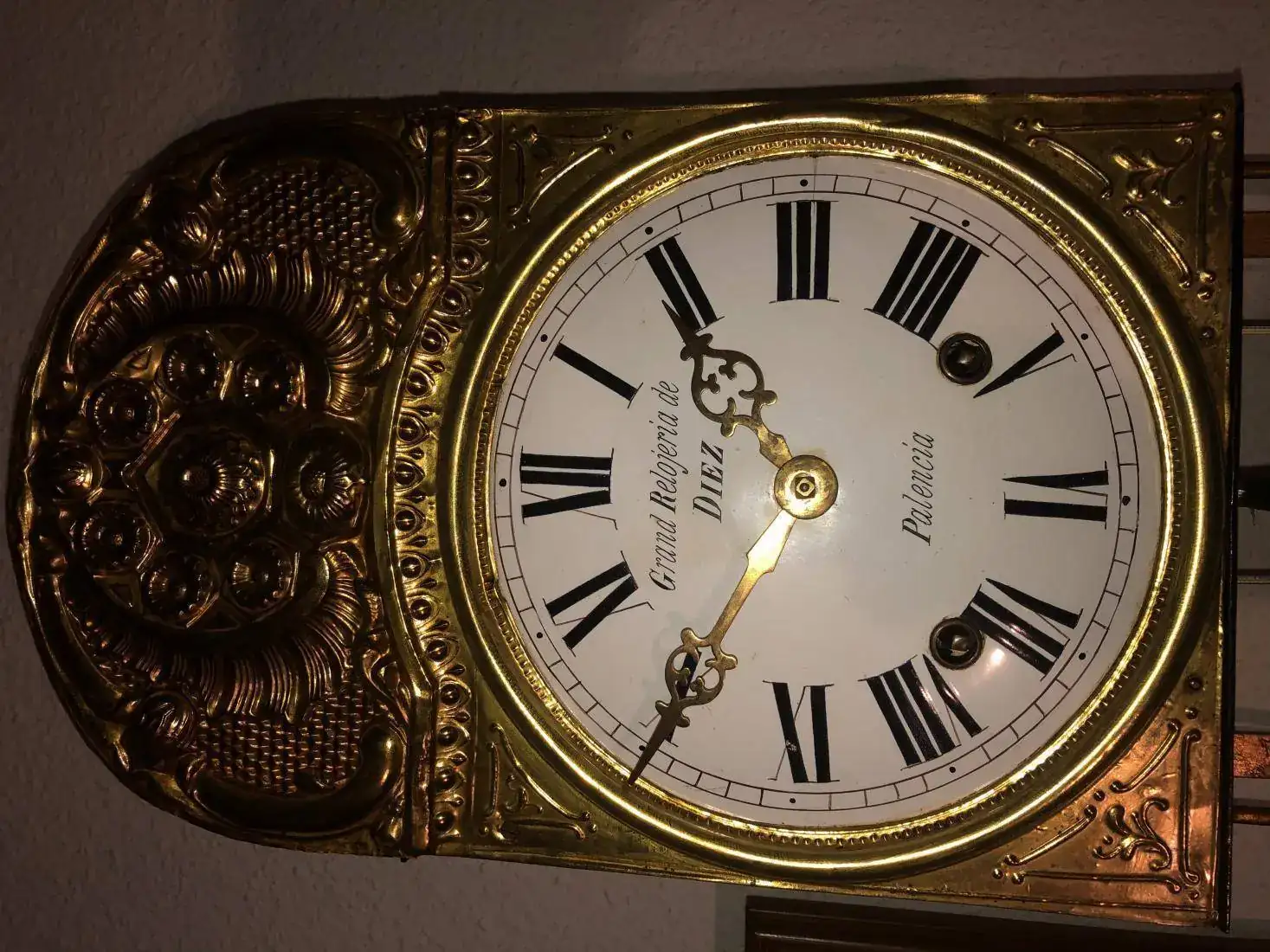

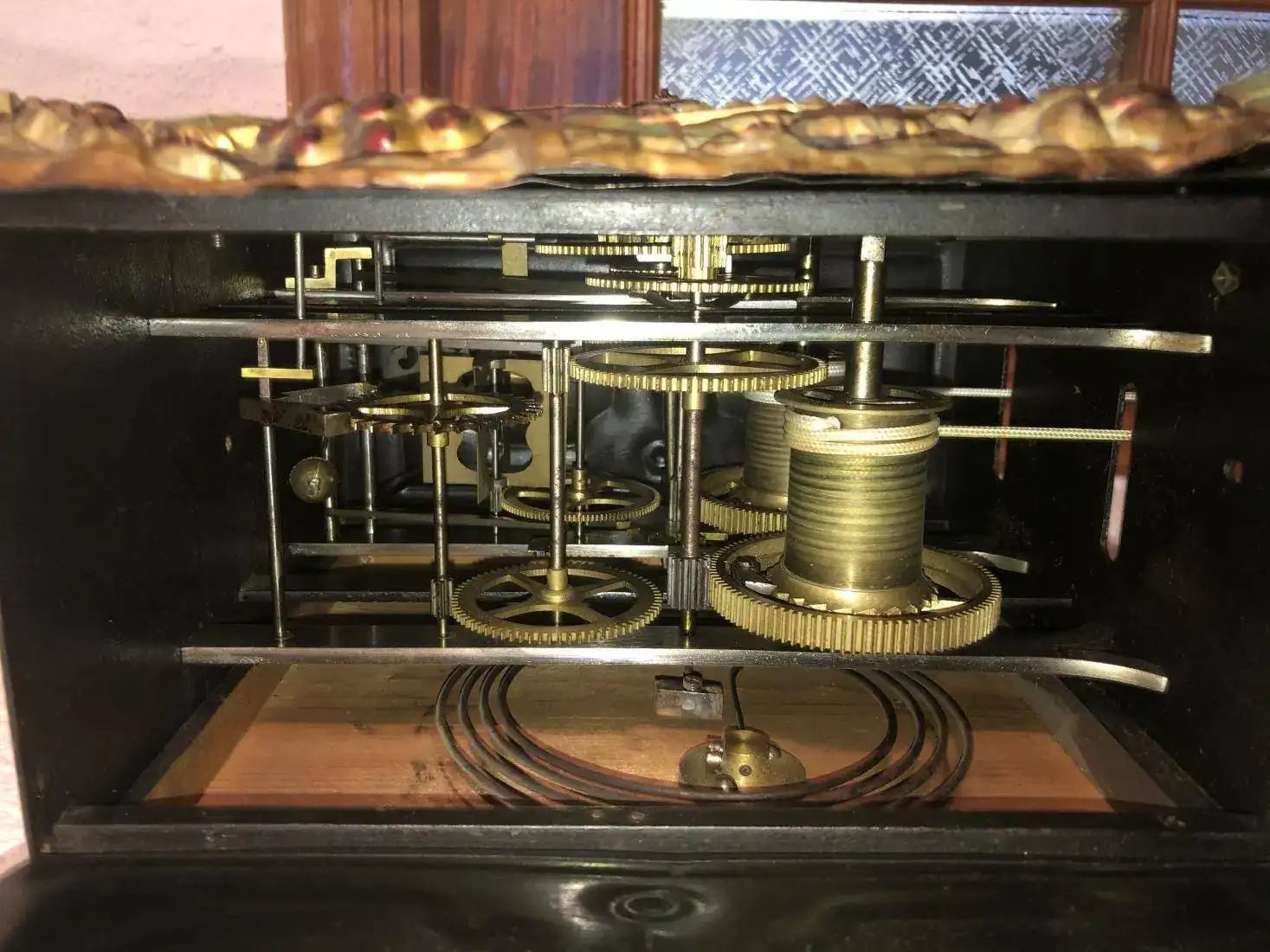

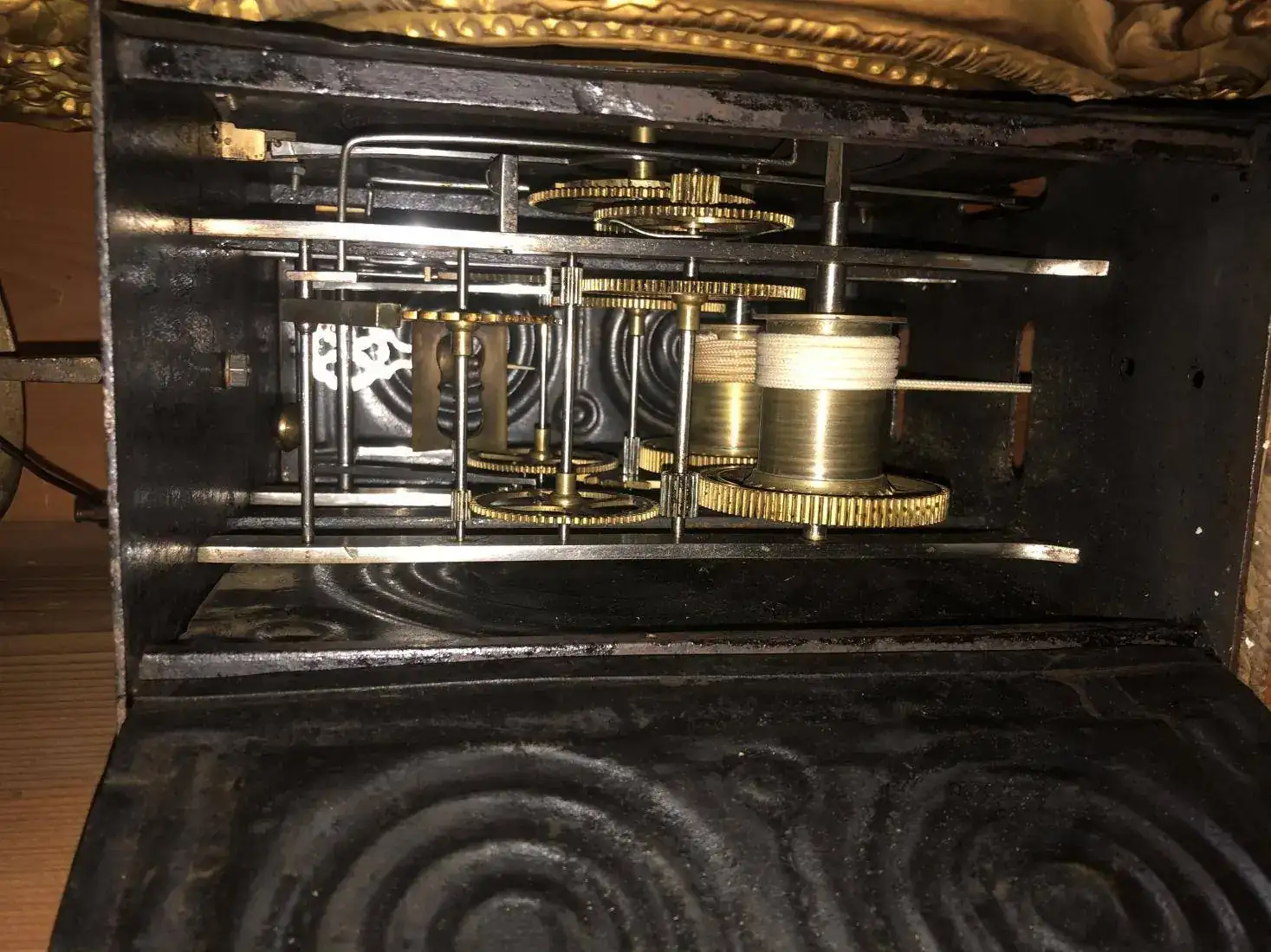

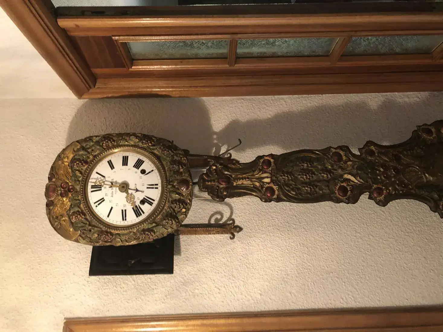

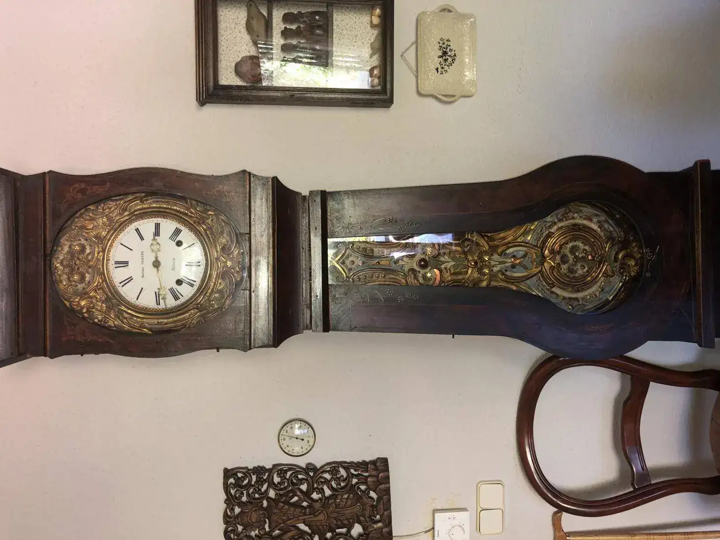

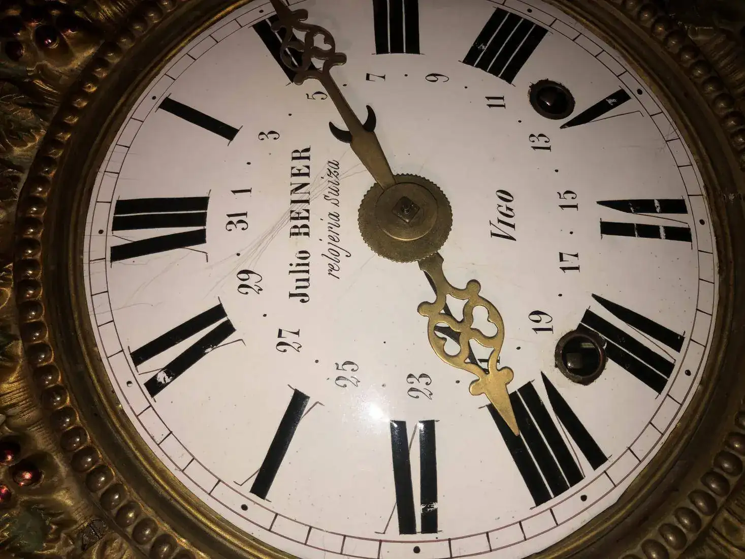

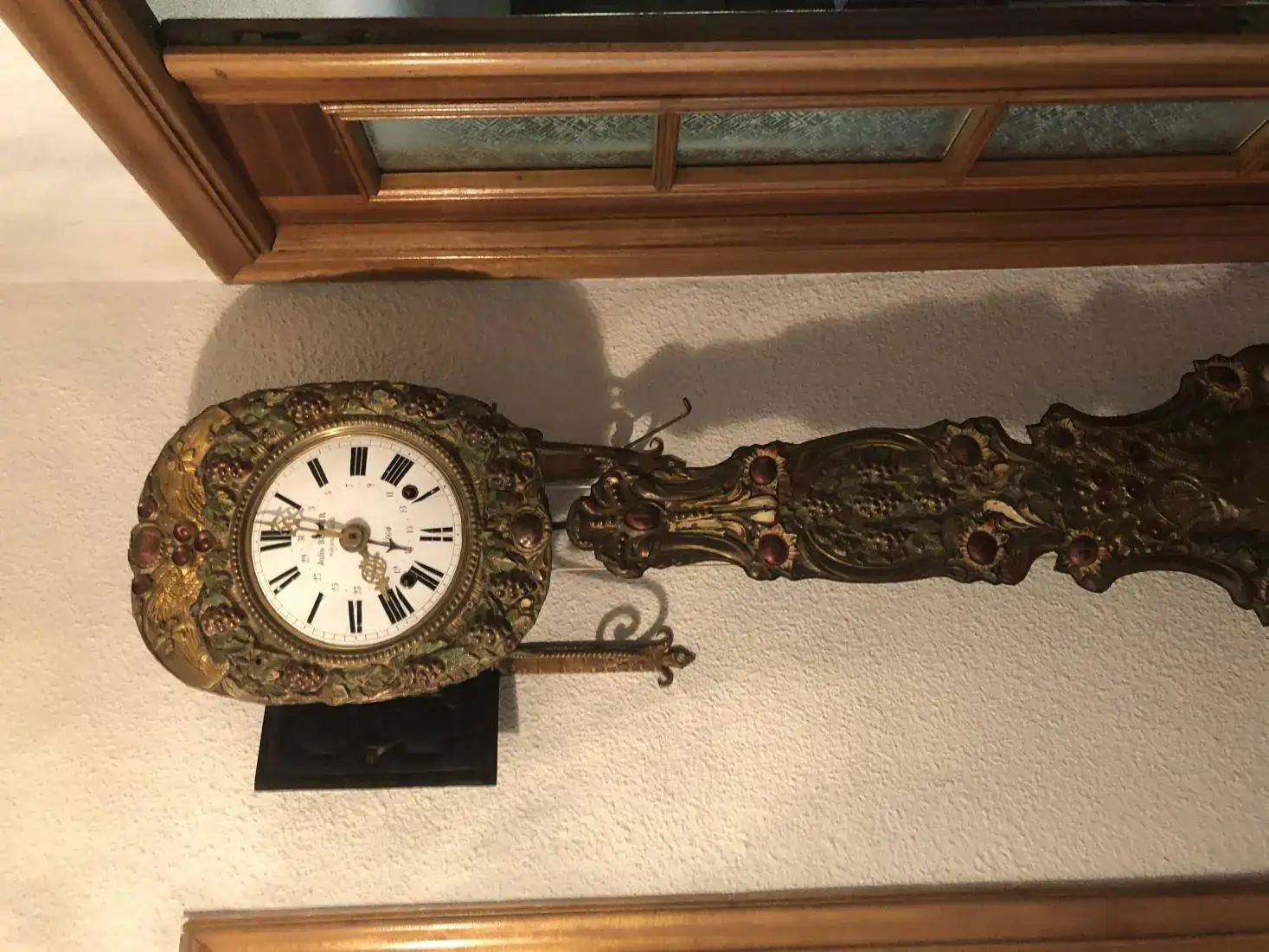

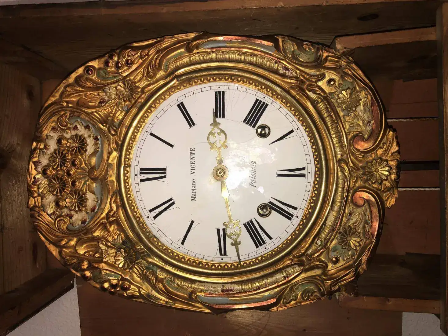

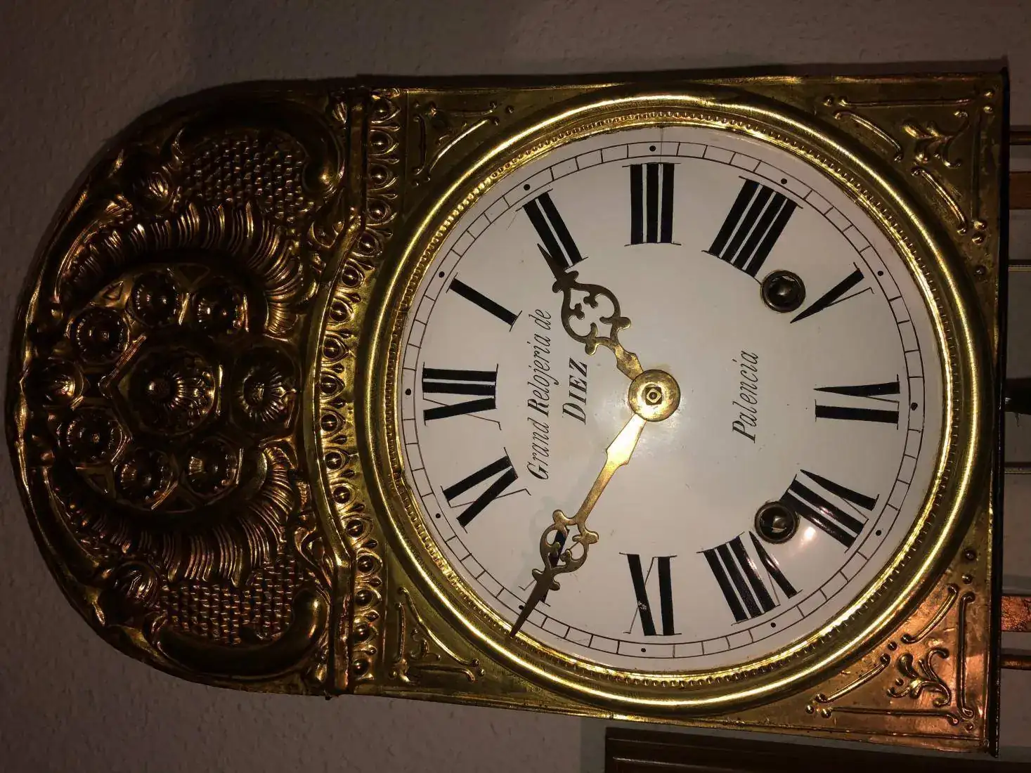

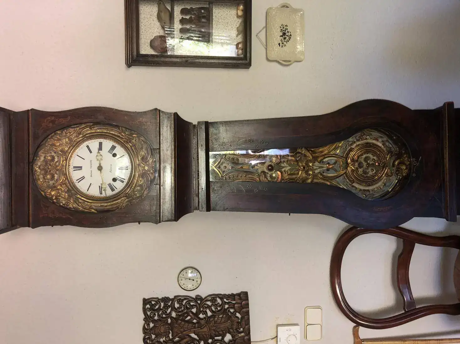

Hola a todos,
Me llamo Eduardo y acabo de registrarme en este foro para solicitaros humildemente un poco de ayuda y consejo.
Cosas de la vida he acabado heredando tres relojes antiguos que desde que tengo memoria han marcado el ritmo de la vida en mi casa (ya sabéis a qué me refiero)
Mi padres siempre los han cuidado con mucho mimo y cariño y siempre han recibido el mantenimiento necesario por parte de relojeros, en resumen, funcionan y muy bien.
La cuestión es que no puedo quedarme con ellos pero tampoco estoy dispuesto a mal venderlos por culpa de mi ignorancia.
Por respeto a mis padres y para honrar el valor que para ellos tenían quisiera al menos tener una idea del valor real que podrían tener porque este es un mundo que desconozco por completo.
No busco una tasación únicamente una idea aproximada de su valor en el mercado según vuestra opinión. Por último querría saber qué me recomendáis hacer para venderlos. Algún canal, mercado, anticuarios, etc. Vivo en Madrid.
Un saludo a todos y gracias de antemano por la ayuda.
(edito: por alguna razón las imágenes han salido torcidas, lo lamento)
IMG_1464.webpIMG_1465.webpIMG_1466.webpIMG_1470.webpIMG_1471.webpIMG_1474.webpIMG_1476.webp

Hola turkito, bienvenido al foro.
Estos relojes que presentas son muy frecuentes y aunque en la esfera figuren nombres de ciudades españolas son de fabricación francesa. Estos nombres hacen referencia al relojero que los vendió. Probablemente es el tipo de reloj más abundante, y aunque en otros tiempos fueron apreciados y de valor considerable, hoy en día el precio ha caído mucho.
En España se les conoce como relojes Morez, y en Francia como Comtoise y también Morbier, y si entras en eBay de Francia y buscas Comtoise verás gran cantidad, algunos bastante parecidos al tuyo, y con precios que pueden oscilar entre 100 y 200 Euros.
Actualmente hay muchos a la venta y pocos compradores y si haces un seguimiento de los que salen en eBay verás que muchos pasan meses sin que nadie los compre, lo que indica la dificultad que tendrás para venderlos. Si tienes algún conocido o amigo a quien le pueda interesar alguno, sería la mejor forma de venderlos, porque si los llevas a algún anticuario te va a ofrecer muy poco y en los portales de internet tendrás que competir con otros muchos parecidos y pueden pasar meses sin que nadie se interese, o las ofertas que recibas sean tan bajas que no te va compensar venderlos.
Es una pena que estos relojes que hace años eran muy apreciados ahora no tengan casi valor, pero el mercado está así y tu tienes que valorar si te compensa malvenderlos.
