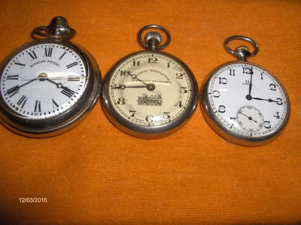

Aqui está mi adquisición de hoy

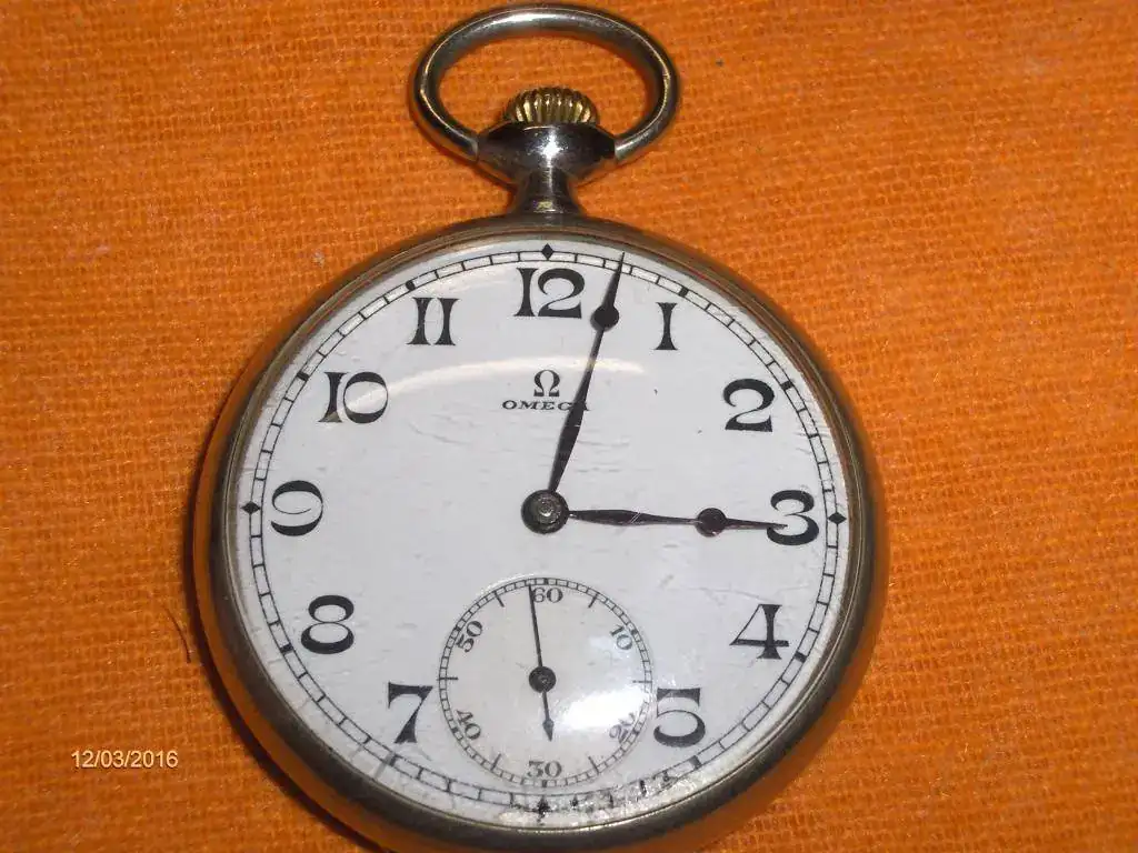

El OMEGA funciona, con lo que de momento se libra de pasar por mis manazas. tendré tiempo de investigar su historia, etc...

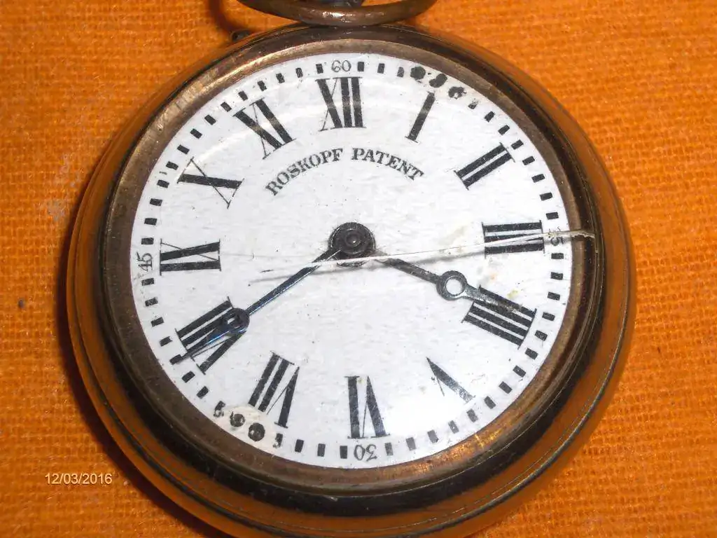

Un ROSKOPF (NO funicona). Me llamó la atención lo qeu pesa (146 gr me ha dado en casa). Su caja es de 56 mm.
No he encontrado uesca/entalla par poder abrirlo.
Esta marca me suen algo de haberla vito por el foro.

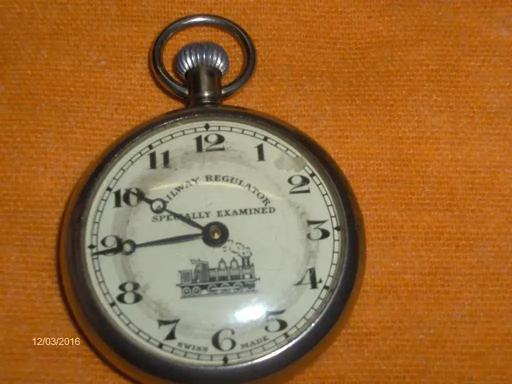

Un RAILWAY REGULATOR (NO funciona) Esta marca no me sonaba de nada. Ahora he visto algo por internet la respecto , he visto unas cuantas foros de modelos similares. Este si he podido abrirlo facilmente.
Ahora toca investigar su historia, maquinaria, desmontaje, arreglos, etc.. lo cual es igual de bonito o mas , que haberlos comprado.
Cualquier pista, sugerencia, etc.. por vuestra parte acerca de estos modelos y sus características será de muy buena ayuda.

Bienvenido al foro. Siempre es un placer ver "caras" nuevas.
El Railway Regulator es lo que me esperaba: Un reloj de una calidad muy baja, sistema Roskopf, que "decoró" el dial de esa manera para dar caché a un reloj que está en las antípodas de los verdaderos relojes ferroviarios.
Suena muy crudo lo que he escrito, lo lamento, pero no me cabe ninguna duda al respecto.
Tengo más esperanzas con el Omega. Trata de abrirlo, por favor.
Si tienes curiosidad por los Railways "de verdad" puedes echar un vistazo a un hilo que está de chincheta llamado "integral de Hamilton ferroviarios" Verás que a simple vista la diferencia mecánica y de acabados es abismal.
Insisto, es importante ver las máquinas para hacernos una idea de lo que tenemos entre manos.
Un trio para empezar no esta mal , como te dice Rafa : El RR feroviario es un Roskopf System pero de baja calidad nada que ver con su adjetivo ... Sin embargo el Roskopf Patent (el grande 56 mm) parece original de W.F es un buen reloj.
En cuanto al Omega : Es un reloj de 1920/30 , cuando lo abras podras datarlo y ver sus calidades.

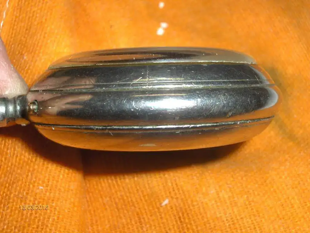

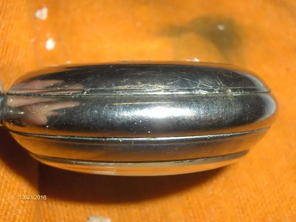

En canto al Roskopf he podido abrir la tapa delantera con acceso al dial, ha salido fácil con solo meter la uña. Pero la trasera he metido la navaja y nada, además de que no tiene ninguna muesca.
¿podría ser a rosca? Lo he intentado con una pelota de goma pero no he logrado nada.

Trapa trasera si tiene pero,
Del Roskpof esto es lo que tengo , de momento no consigo abrirlo, rosca o a presión???
Esa tapa va a presión sin duda , debes buscar por el contorno una pequeña muesca para introducir la navaja o similar y cuando la hoja haya entrado haces palanca.
No sé si me he explicado bien ?
Puede ser que vaya muy dura. Si es así ábrelo con navaja, no uses un cutter, ya que correrías el peligro de que se rompa la hoja.
Creo que se entiende perfectamente la explicación de Tempus: Tantea con el filo de la navaja hasta conseguir que entre un poco en la ranura. Cuando tengas certeza de que ha entrado un poco haz palanca con un movimiento de muñeca, como si abrieras una cerradura con llave.
No tengas miedo de romperla. Si lo haces bien no se dañará la caja. Pero asegúrate de que la navaja ha entrado lo justo para hacer palanca y que no resbale.

Ese Roskopf Patent me da my buenas sensaciones, las agujas creo que no son las originales. Pero hay que abrirlo, navaja relojera en ristre y en cuento se pueda una fotillo del interior para sacarnos de dudas.
Pues estoy en ello , he buscado hasta hojas de afeitar que entran en el canto , pero no soy capaz todavía de abrirlo. Voy poco a poco ya que no quiero fastidiarlo. Efectivamente he metido un cutter he ido a abrirlo pero se me ha roto la hoja del cutter . Seguiré intentándolo con otros metodos

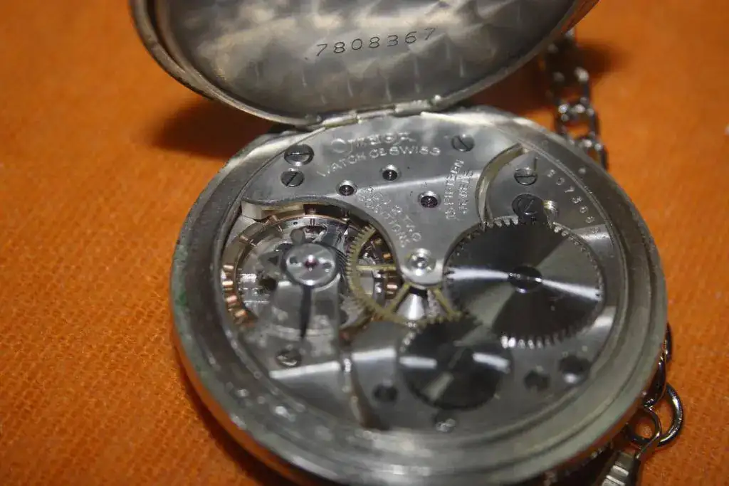

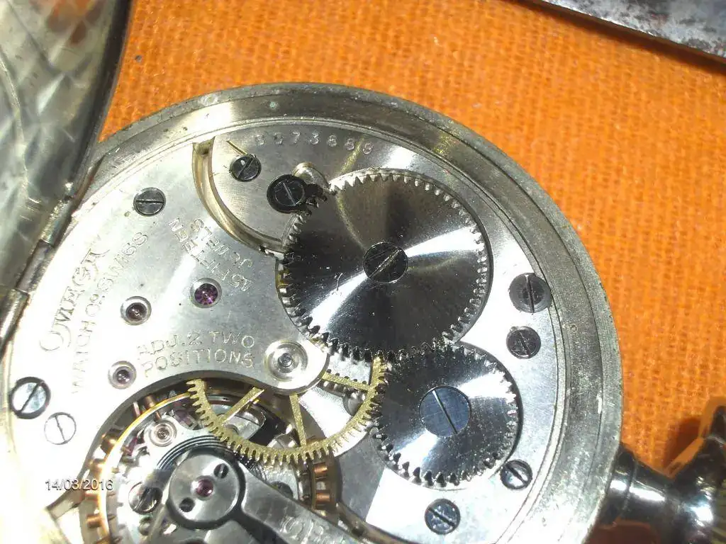

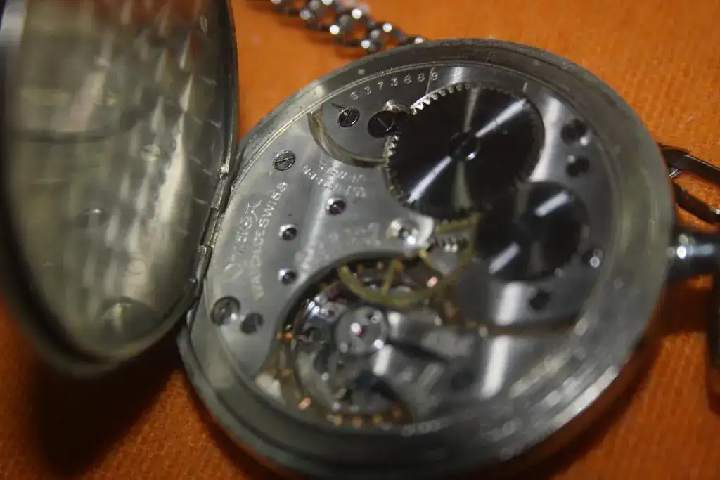

Esto va por rafagil, he abierto el Omega y esto es lo que hay, cualquier información sobre época, etc... buena será.

Como dice Bito, las agujas del Roskopf no son las originales. Si nos dices el número que se medio ve en la maquinaria del Omega, podremos buscar el año aproximado de fabricación.
terrafran, coge un pie de rey y mide el diametro de solo el calibre, no de la caja.
La numeración es un 6 millones como ya te dije en mi primer comentario 1920/30.
No veo bien el primer número, pero si es un 6, entonces el número es 6373xxx y correspondería a 1925. Tal vez 1926.

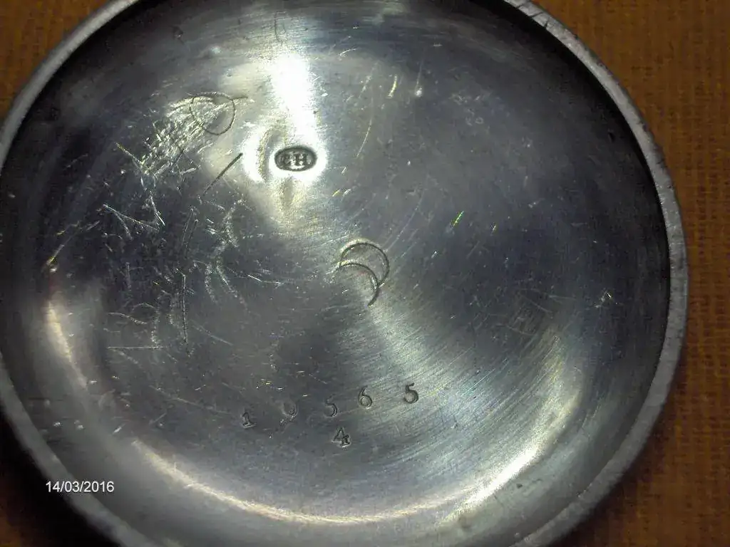

Al final pude con una navaja y un poco de tiento abrir la tapa trasera del Roskopf
No se si lo podréis apreciar, en la tapa trasera está timbrado el siguiente número, quedando el 4 en la línea inferior justo en medio debajo del 5, así como sigue:
10565
4
¿Esta numeración es algo referente a movimiento, modelo , etc ?? No consigo encontrar de momento referencia alguna buscando Roskopf y dicho número.
También se puede apreciar grabado a mano una fecha 18-1-40 , aunque parece que debajo del 40 había otra fecha anterior, 3ypico.

En cuanto al Omega, efectivamente el primer numero es un 6XXXX con lo cual está datado como dijo el compañero en dichas fechas
En el guardapolvos está grabado otro numero de serie 7808367. ???
En cuanto a la maquinaria interna cescat, la medida del diámetro es 40.6 mm.

posible calibre de tu Omega.
[SIZE=+1]Omega 40.6L T1[/SIZE]
Features
stem wind and set
sub second
Data
Do= 40.6mm, Dm=39.95mm
H= 5.8mm
F= 0.5mm
T= 2.3mm
15 jewels
f = 18000 A/h
power reserve 30h
Balance staff U257
Stem W239
Mainspring / battery
2.45 x 15.0 x 0.18mm
Hands
1.90 x 1.25 / 0.22mm
Remarks
1923-1936, ca. 1000000 (all variants)
open face calibre
bimetallic screw balance, Breguet hairspring
Example, year: signature; shock device
1927: 6745200, Omega Watch Co Swiss, Adj. 2 Positions, 15 Jewels
también este coincide en medidas
[SIZE=+1]Omega 40.6L T2[/SIZE]
Features
stem wind and set
sub second
Data
H= 5.8mm
F= 0.5mm
T= 2.3mm
15 jewels
f = 18000 A/h
power reserve 30h
Balance staff U257
Stem W239
Hands
Remarks
open face calibre
1931: 7509032, 40.6L.T2.P15, Omega Swiss, 15 Jewels

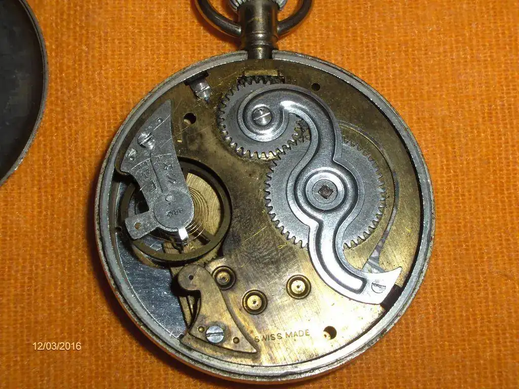

Bonito Roskopf de Charles Leon Schmid o de su viuda, caja fabricada por Constant Hamel, que había trabajado con GF Roskopf casi desde el principio. Lo dataría entre 1880 y 1890, digamos ca 1885. La cuerda de los Roskopf no tenía tope. Usaba un sistema por el cual, cuando la cuerda estaba completamente dada, el muelle 'patinaba' sin destensarse ni romperse. Puede que ese sea el ruido que oyes. Y está claro que algo falla en el muelle real. La poca cuerda que coge, ¿le sirve para funcionar?
Los números grabados a mano en la caja casi siempre son notas de relojero referentes a fechas, trabajo realizado... pero suelen ser diminutas, esta no parece de un profesional. El 10565 y el 4 son referencias del fabricante de la caja.

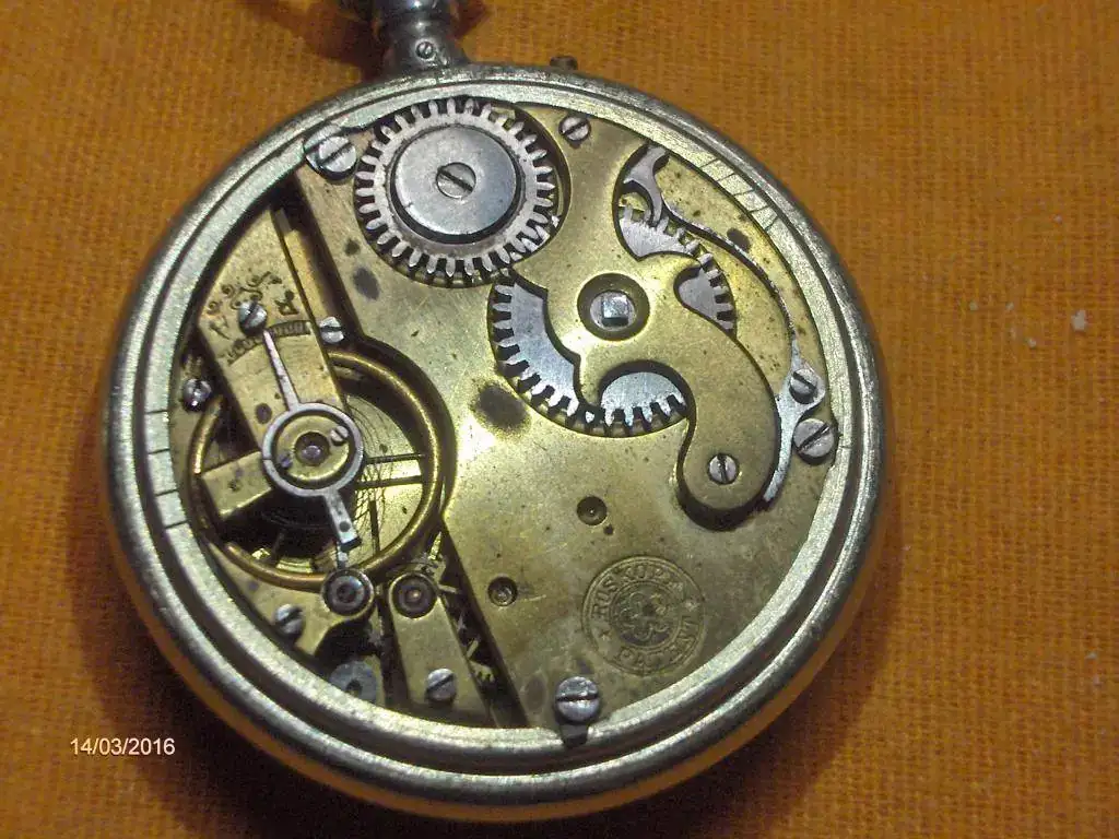

Bien, ya le hemos podido ver las "tripas" al Roskopf. Tengo uno que debe ser primo hermano de este. Y la historia y características ya te las ha explicado con indudables conocimientos y maestría el compañero tresenraya.
Observando los puentes y platinas de este y comparando, te darás cuenta el por qué te han dicho que la maquina del Railway no es de lo mejor.
Pero...... no se....... a mi me huele a muelle real roto.
