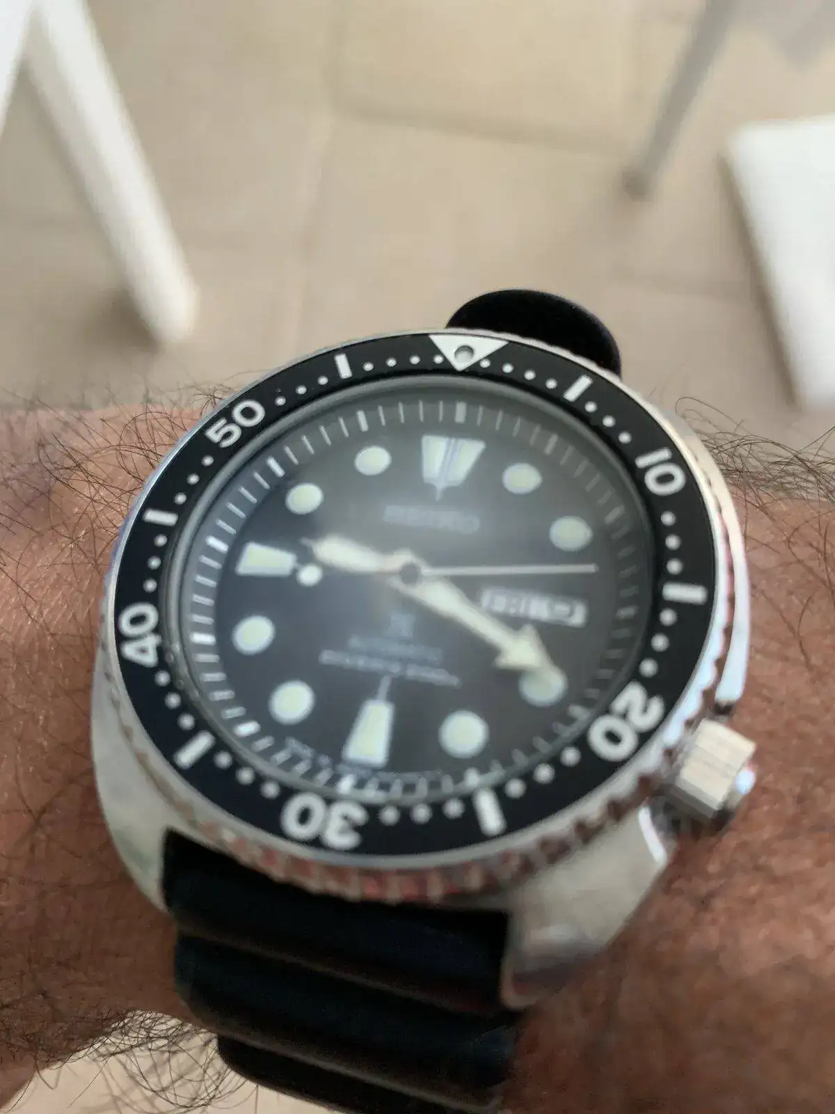

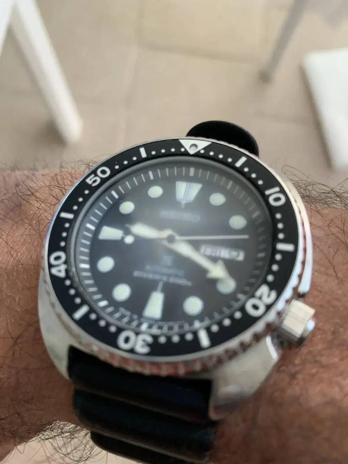

Hola, buenas tardes.
Esta tarde bajando a la playa he visto humedad dentro del reloj, un tortuga negro.
Tiene 5 o 6 años, y siempre me ducho con el. También me baño con en en el mar.
Me da mucha rabia, porque estoy seguro que el otro día (tras una puesta en hora), cerré bien la corona.
Lo cierto es que ahora la humedad ha desaparecido y el reloj sigue funcionando bien.
Que he de hacer???
Me podéis decir si os ha pasado? Y que habéis hecho?
Gracias de antemano.
En la foto, no se observa humedad. Si vuelve, colgare la foto, pero esta tarde estaba totalmente empañado...
    49,2 KB · Visitas: 159

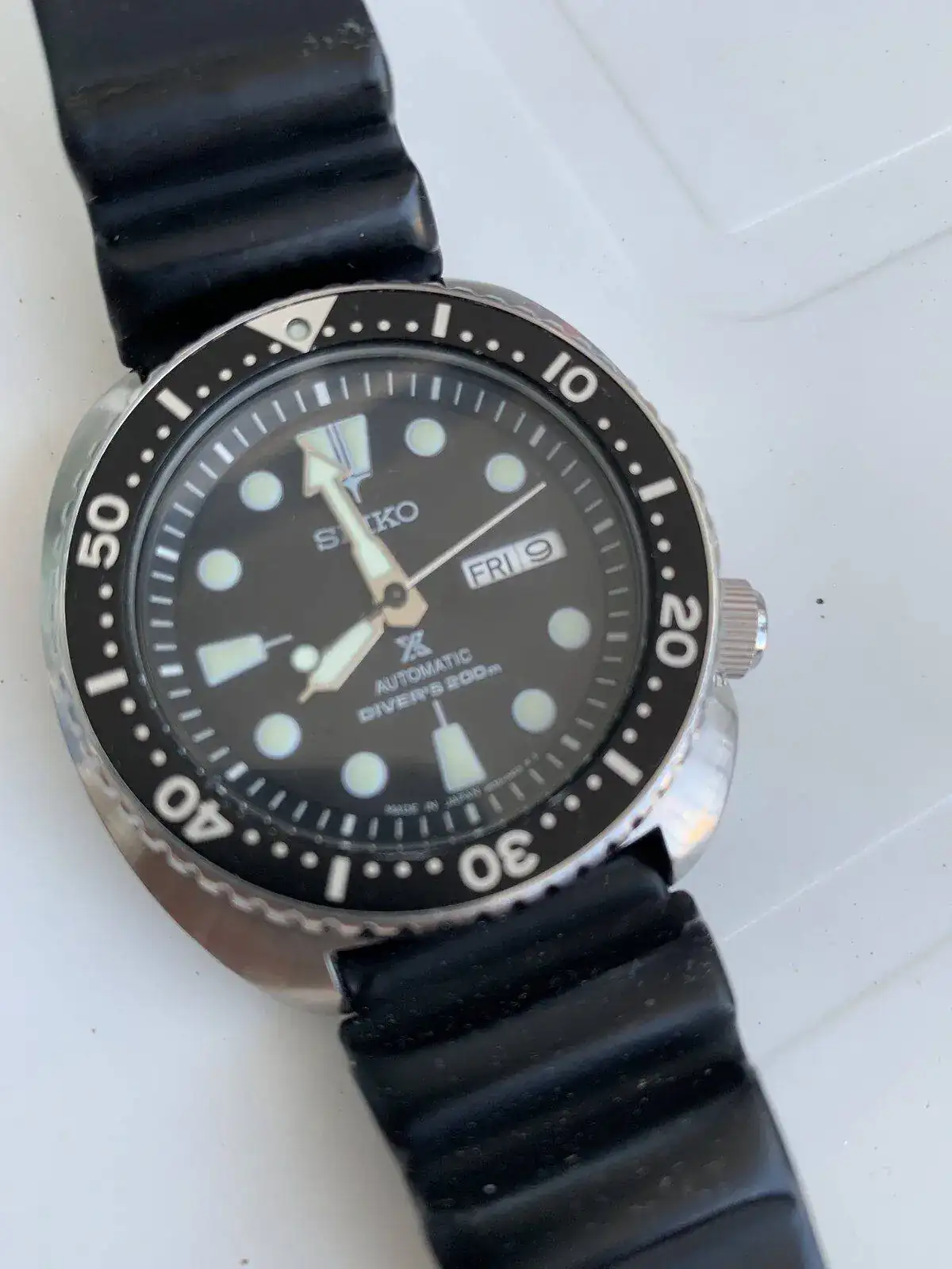

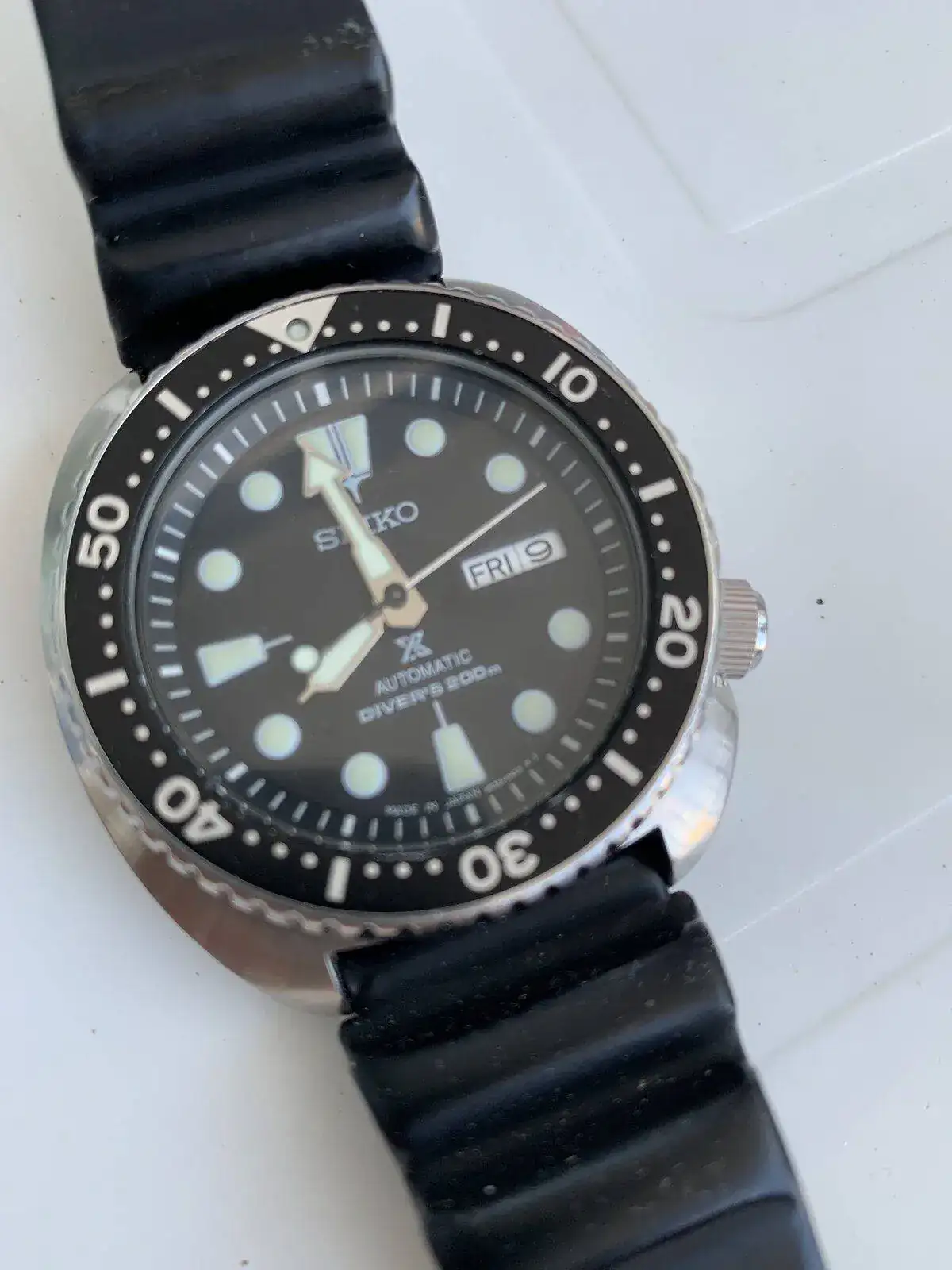

Ahora ha vuelto la humedad...
    57,9 KB · Visitas: 156
Reacciones: 24horas
Sabéis algún sitio en Logroño o Vitoria, para llevarlo.
Gracias.
