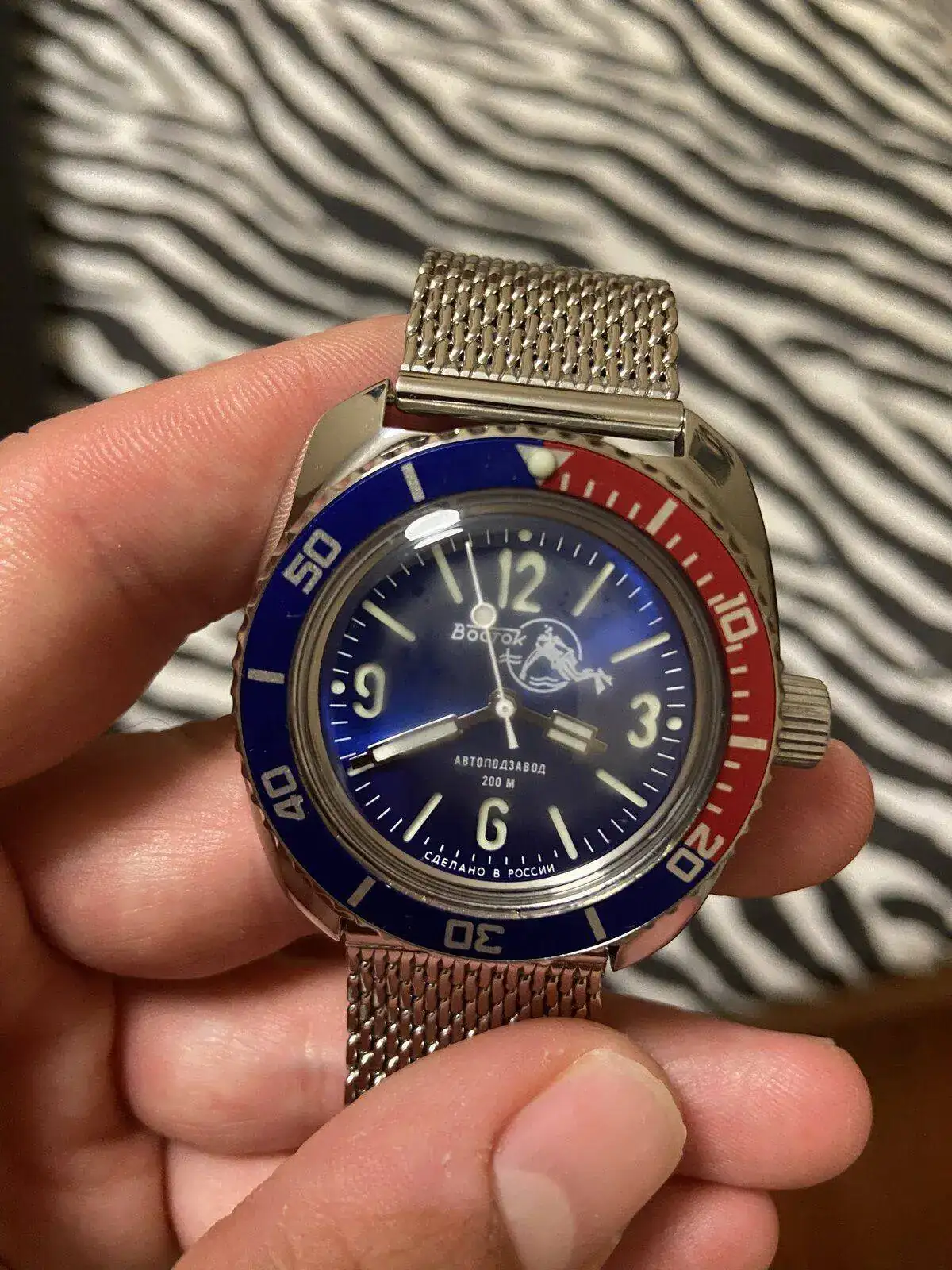

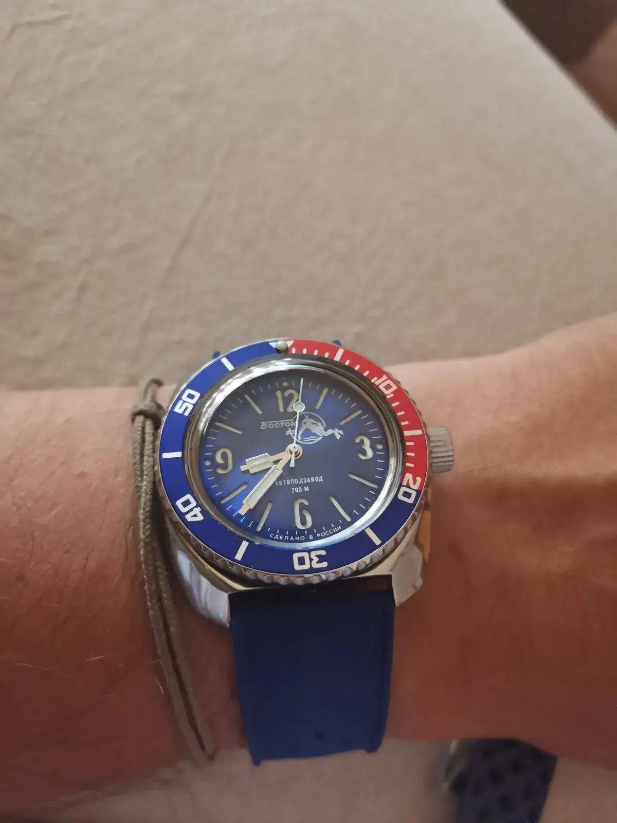

Buenas a todos chicos;
Como algunos recordaréis, hace unos días presenté unas fotos de este Amphibia Pepsi el cual, ya de origen, tenía una mota de polvo dentro de la esfera. Así, empezando el día con alegría. 😩
Pues bien, ya quitada la mota de polvo por un relojero con su correspondiente coste, no hemos tenido feeling y ha salido al FCV. Hasta ahí correcto. 🤨
Pues ayer hubo un run run mental (ese que yo creo que a todos nos pega a veces por motivos desconocidos) que, sin precedentes previos, me dijo… Kisu, debieses de probar antes de venderlo que tenga una hermeticidad correcta. Mételo en el lavabo un rato y luego lo sacas… es un Amphibia ruso Mod y además abierto a posteriori, asegúrate… ¿Que podria salir mal?
La maaaadre que me parió: 🤬

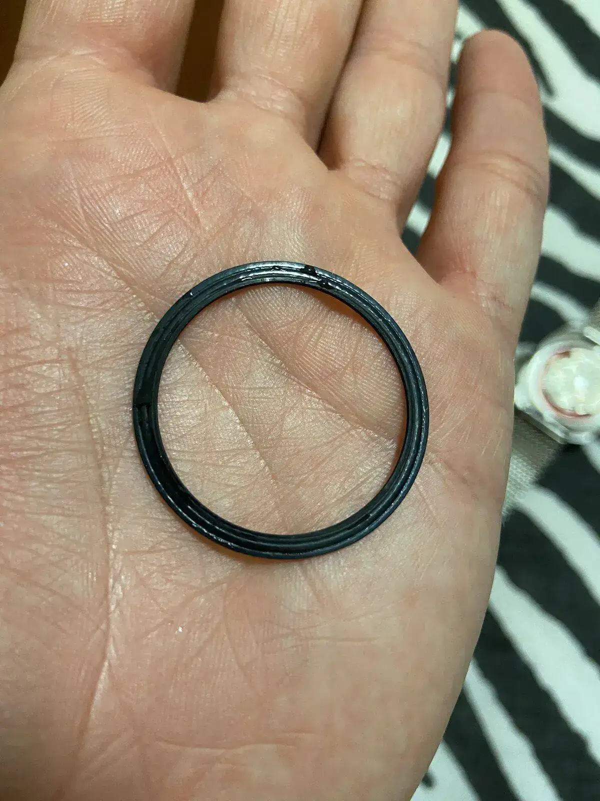

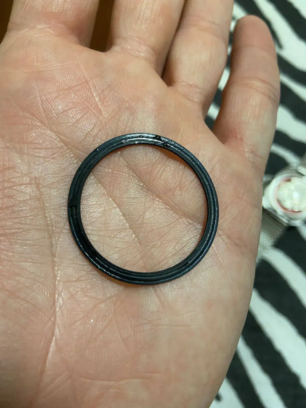

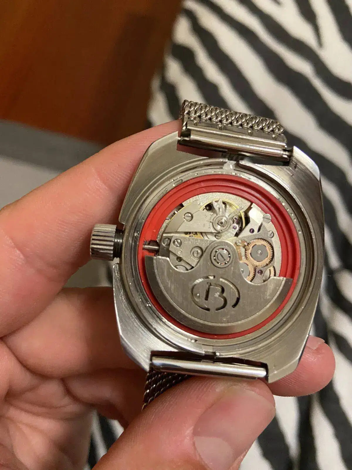

Lo he abierto y había agua en la parte interna de la junta, no así en la parte aue que pega con la tapa trasera. Sospecho que pueda entrar el agua por la junta del plexy.
Tras recordar que el santoral lo bordo cuando me pasan estas cosas, llega el momento de preguntar al foro:
¿Merece la pena devolverlo a Vostok24, arreglarlo, cambiarlo por otro cuya hermeticidad sea la correcta, venderlo por un 50% menos del PVP y que el nuevo dueño lo sepa, pasarle con el coche por encima, probar martillos con el? 🤯
Está gafado. El cabrón está gafado y no se que hacer, he perdido con él tiempo y dinero y le estoy cogiendo así como una manía… 😭
Decidme que haríais vosotros si en lugar de manos para la mecánica relojeril tuvieseis zarpas de mecánico industrial… ¿Le digo al de Vostok24 que se lo introduzca por donde amargan los pepinos? Igual era lo mejor.
No lo sé, estoy quemado.
Perdon por el tocho, necesitaba desahogarme. Y eso que son las 3:30 de la madrugada…
Un saludo y gracias a todos 👋

Si tienes la posibilidad de devolverlo en garantía hazlo, a la larga esa humedad afectara al calibre seguro, si decides quedártelo ademas de resolver el problema de la estanqueidad, deberías desmontarlo secarlo bien y aceitar de nuevo, y no creo que eso te compense, el reloj es muy chulo así que si puedes, que te manden otro que no este "Gafado". Saludos Paco
Reacciones: Marius Jacob, Josuegomez y Kisuzu
Si tiene humedad dentro lo primero es quitarle la tapa y dejar que se seque para evitar el óxido.
Por otra parte, no entiendo el motivo por el que el relojero quitó el plexi. Seguramente por desconocimiento de estos relojes. Bastaba con quitar la corona y sacar el movimiento.
Además si la junta tiene agua, tal como parece en la foto,, es que estaba bastante floja, o mal puesta porque aunque entre por otros sitios (plexi, corona) en la junta no debe haber humedad.

Como comenta el compañero @Duir lo primero es secarlo: déjalo abierto en una cajita con sobrecitos de cristales de sílice (esos que... absorben la humedad, exacto..) o arroz...
El paso siguiente sería sacar el movimiento, cerrar la caja y hacerle tú la prueba de estanqueidad... es decir, meterlo en un vaso con agua.. a ver.
Incluso, cambiar el plexi...
Oooo... tirar de garantía... pero claro, el reloj se abrió para quietar la mota de polvo... EDITO Veo, no recordaba, que es un mod... efectivamente, como dice @SuPo77 ... que lo arreglen los de vostok 24...
En todo caso, es posible que el relojero haya tocado indebidamente el plexi... No debería..

1° A la recepción de cualquier nuevo, apretar la tapa ligeramente (siempre), a no ser que no de más, claro está.
2° En caso de ahogamiento, quitar de inmediato tapa y abrir corona. Envolver en papel cocina y meter en un tarro hermético con arroz un mínimo de 36 horas. El papel, obviamente, para evitar polvo de arroz y por su carácter absorbente.
3° Relojero, para una intervención de este tipo, siempre con prueba posterior de estanqueidad, a no ser que asumas no sumergirlo. Puedes pensar que, siendo así, sale más caro el collar que el perro, pero o le metes tu mano o pagas el tiempo de un profesional y no hay más pascuas.

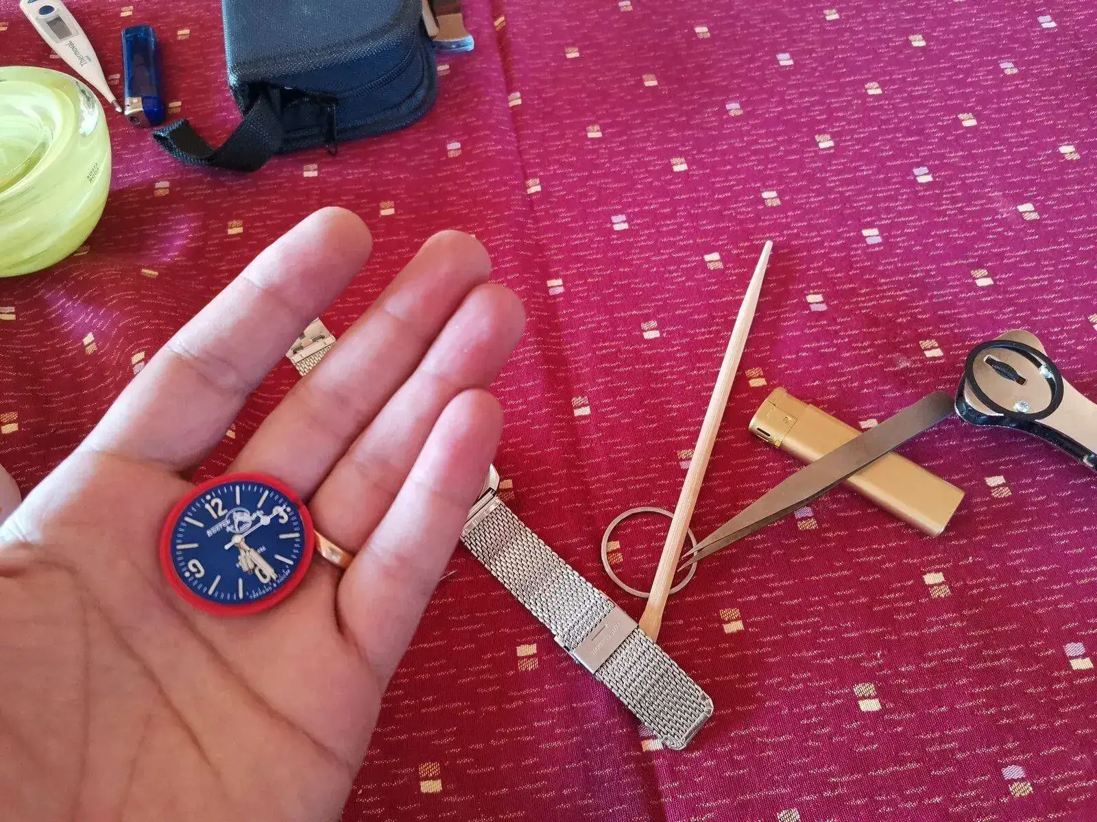

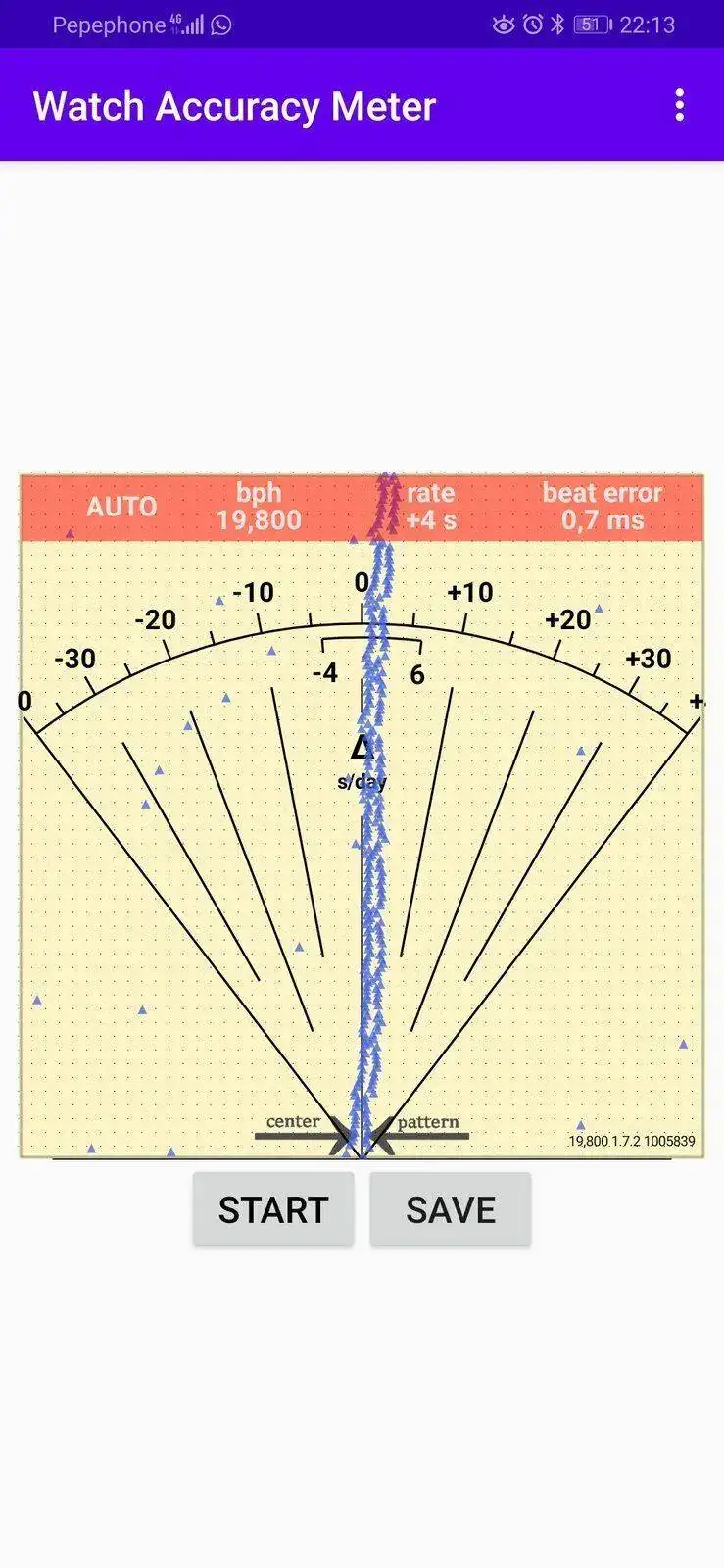

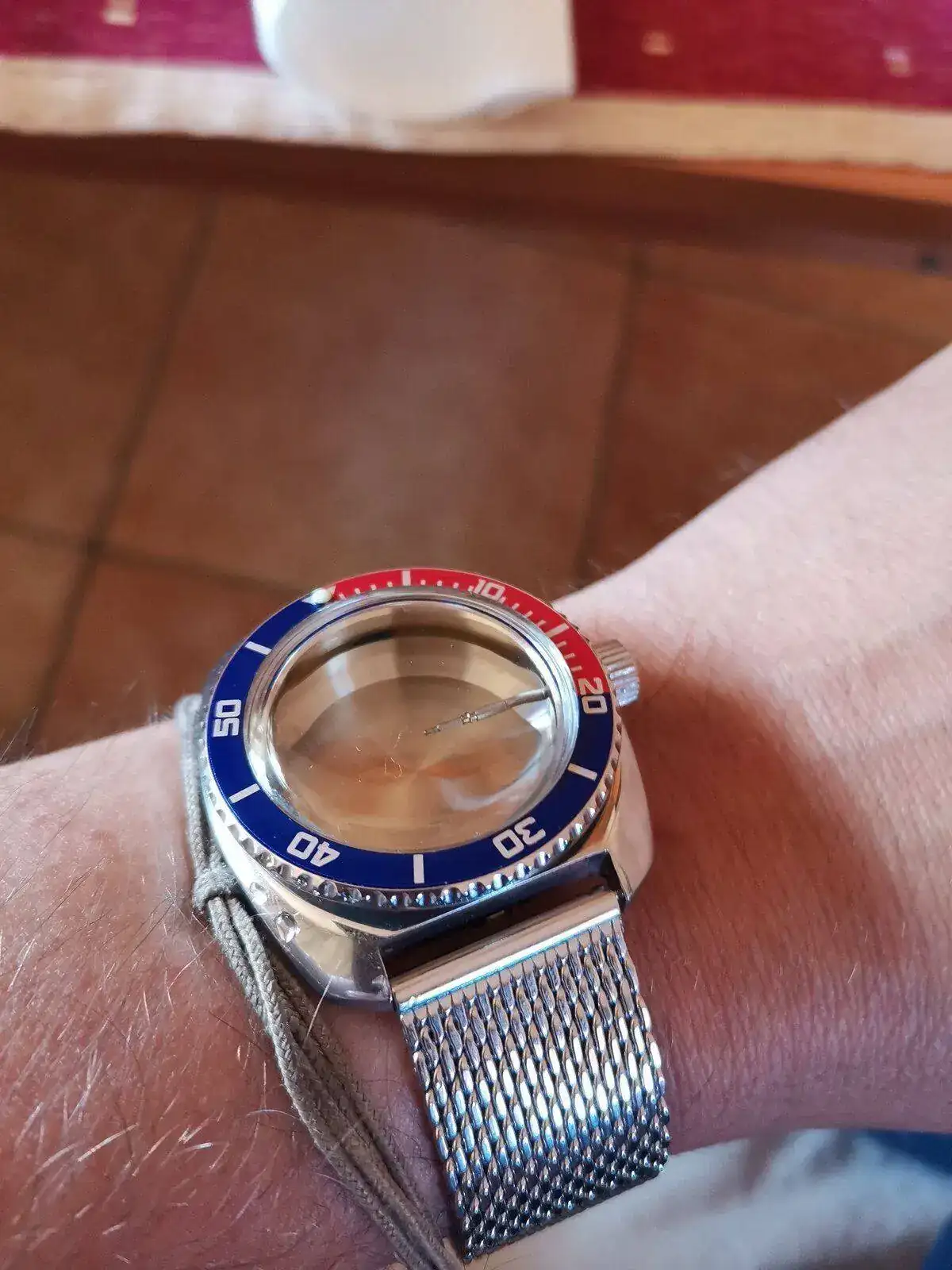

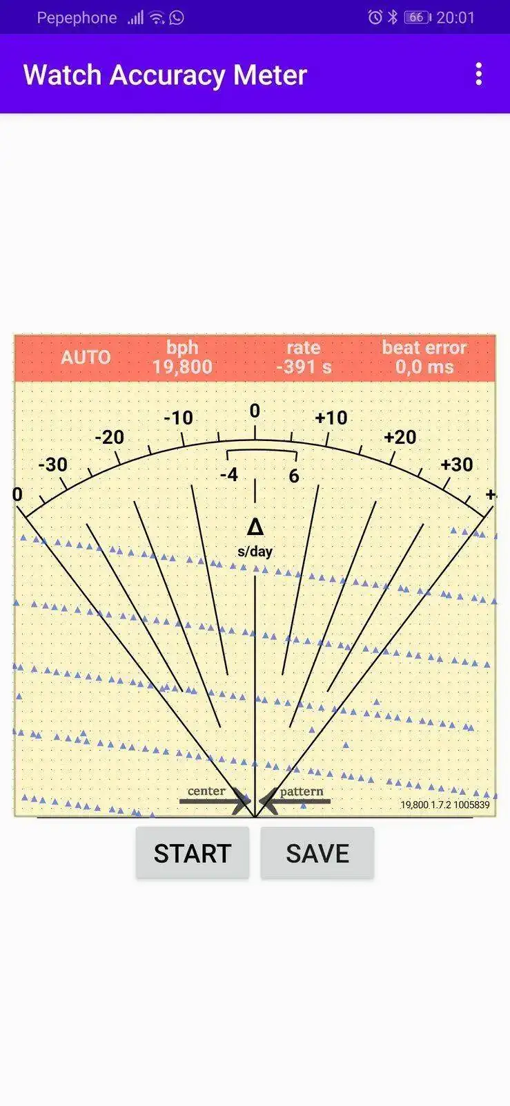

Pues ya ha pasado por el hospital de huérfanos. Venía un poco despistado, pero es un buen ejemplar. Creo que la tapa trasera no ajusta muy bien en la junta; ya probaré más adelante, por ahora solo pisará la ducha para ver como funciona.

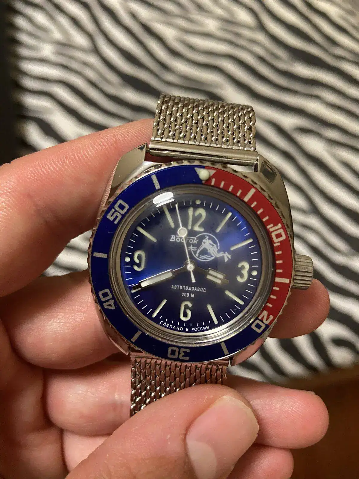

Así ha llegado:

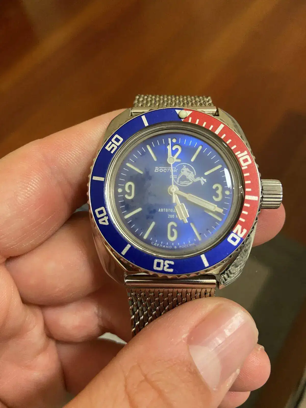

Así está marchando:

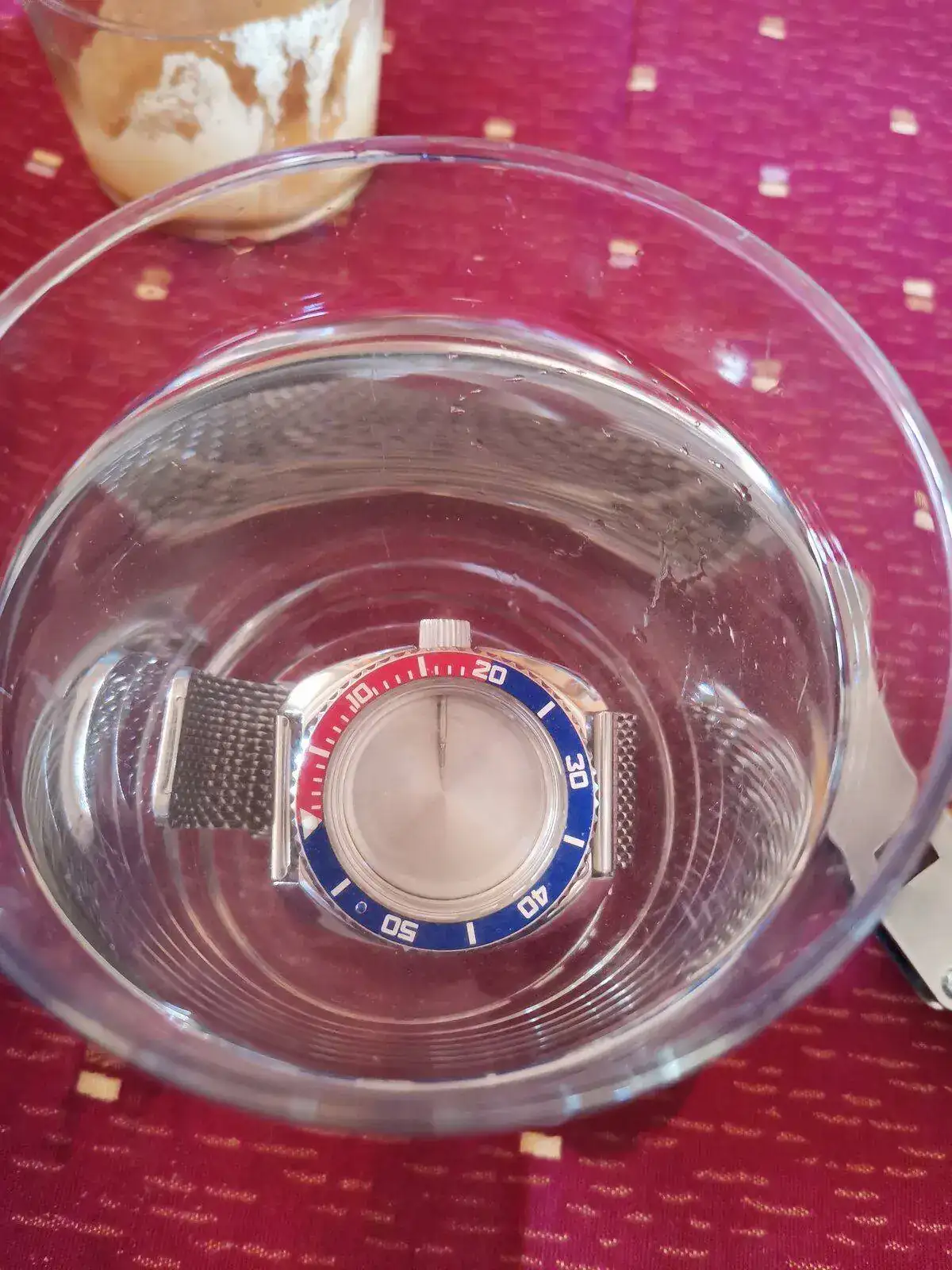

Tripas a secar en un vaso al sol.
Un test casero
Ya no se empaña.
