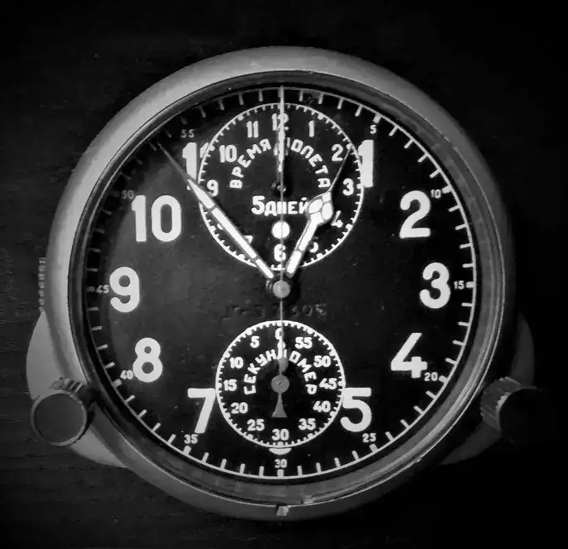

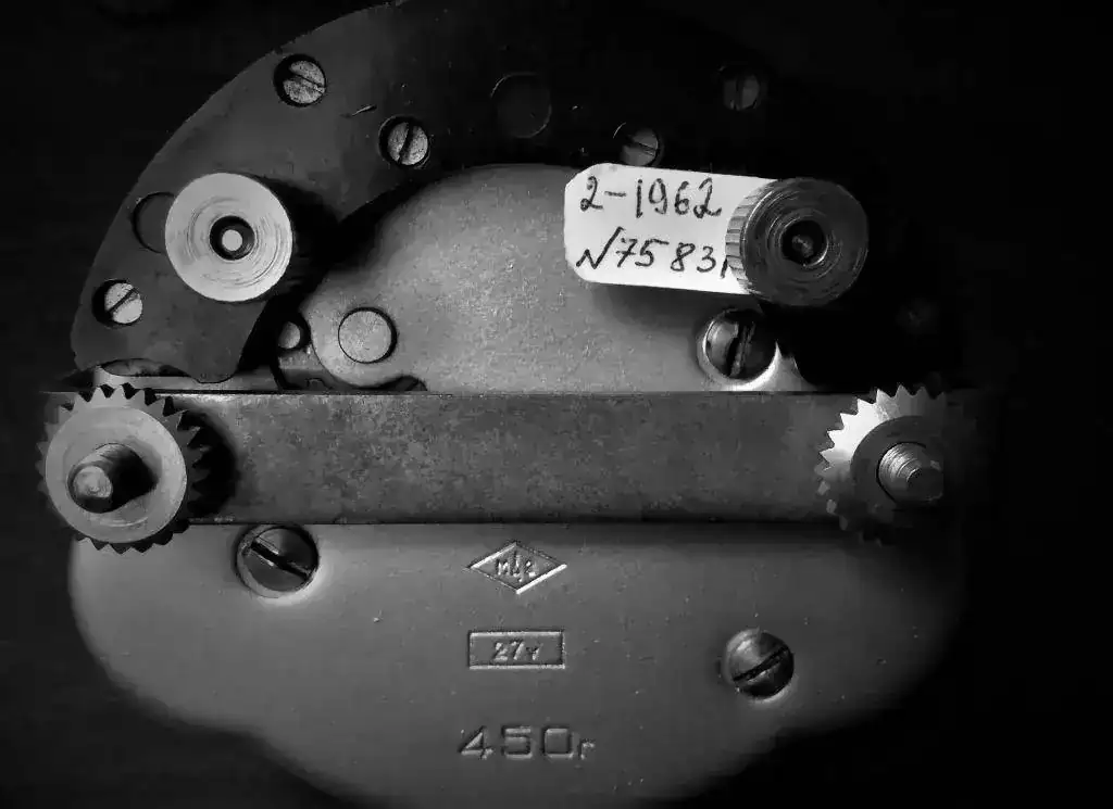

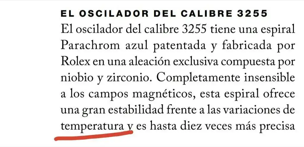

Como veas pero esto es lo que dice Rolex de su nuevo mejorado movimiento automático.
