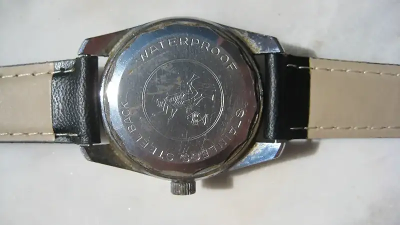

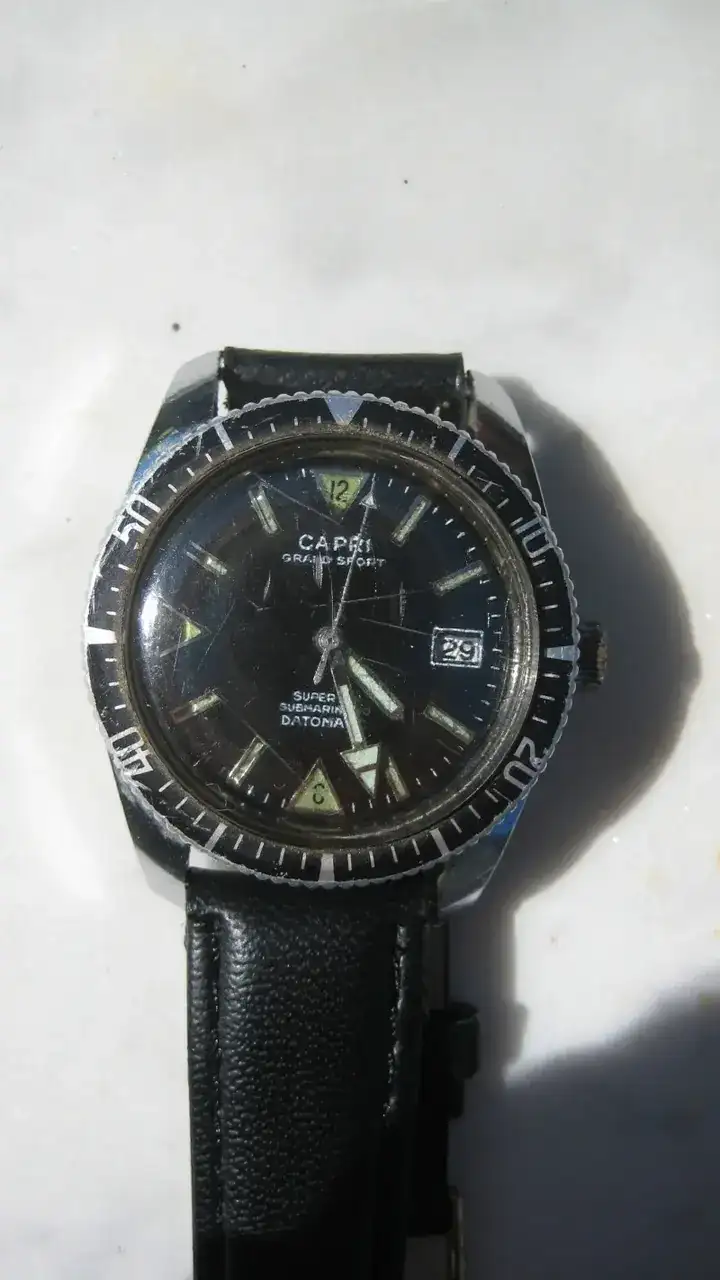

Hola:
Este reloj francés de submarinista es una pieza extraña pues según mi relojero es de escape de "cupillas" ("Goupilles" en francés), que es como él denomina a los relojes de sistema Roskopf y que según internet se usó en relojes de pulsera hasta los años de 1960.
Vemos que la correa no es la suya pues es de cuero legítimo, inútil para un reloj de submarinista. Estaba entre los relojes abandonados por sus dueños desde los años 1980 y el relojero le puso esta correa para dármelo.
Por otra parte tiene la caja de bronce cromado en vez de acero inoxidable.
Parece raro una caja de bronce para un reloj garantizado a 50 m de profundidad.
Este reloj fue de regalo, junto con otros vintages franceses como uno de la marca MARC.
El reloj adelanta una barbaridad y necesita una reparación o un ajuste: será el momento de abrirlo y verificar lo que mi relojero afirma sobre si es del sistema Roskopf.

Pues tu relojero no se equivoca , es un reloj con escape o ancora de pasadores, no es un BFG, es otro calibre que ahora no recuerdo, cuando lo recuerde lo dire, son de poca , poquisima calidad, pero, si se repara con cuidado y se hace como a de hacerse, funcionan y muy bien.
Ábrelo David, Ábrelo y a ver que hay dentro....... creo que la caja será de latón, no de bronce. Un saludo

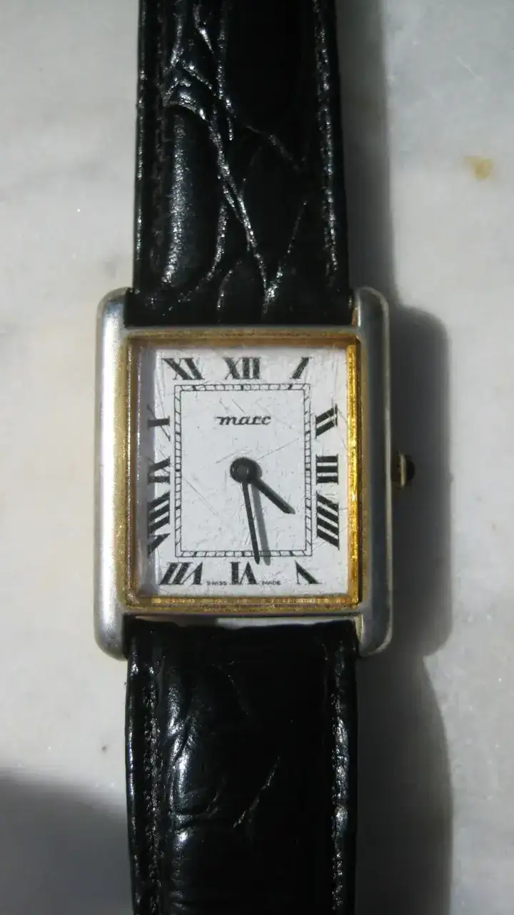

Con el CAPRI iban otros relojes trambién de regalo, como un Cauny, un Lings y este reloj marca MARC con escape de pasadores, posiblemente un movimiento BFG. El relojerome dijo que es francés, pero en el dial leo que es suizo.::Dbt:: Igual MARC era una marca francesa que montaba movimientos suizos.

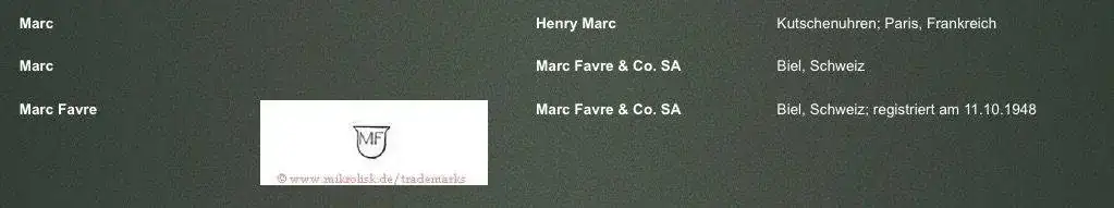

En teoría el reloj es de Marc Favre & Co. SA. Tienen movimientos firmados con las siglas MF, habría que ver el calibre.
Luego hay un tal Henry Marc francés pero tu reloj es suizo, pero es posible que todo esté relacionado.

Buen día amigos; creo que este Marc cuadrado imitando a un Cartier (existen miles de "marcas" con este famoso modelo) y viendo el grosor de la chousse...persivo que es una máquina muy económica.

Me puedo equivocar, como humano que soy estoy en mi derecho, ahora creo recordar que el calibre que montaban esos capri es HP 240 , o bien 2400, muy maquillado y algunos con las pretinas en dorado
HP = Parrenin. D. Luis nos dara mas informacion.
Aunque la mayoria de relojes con la referencia parrenin son de ancora fina, estos viniero con ancora pasadores y refencia HP, que pertenecen a parrenin, pero deven ser los mas economicos de la marca.
Lo dicho , d. luis nos lo contara.
