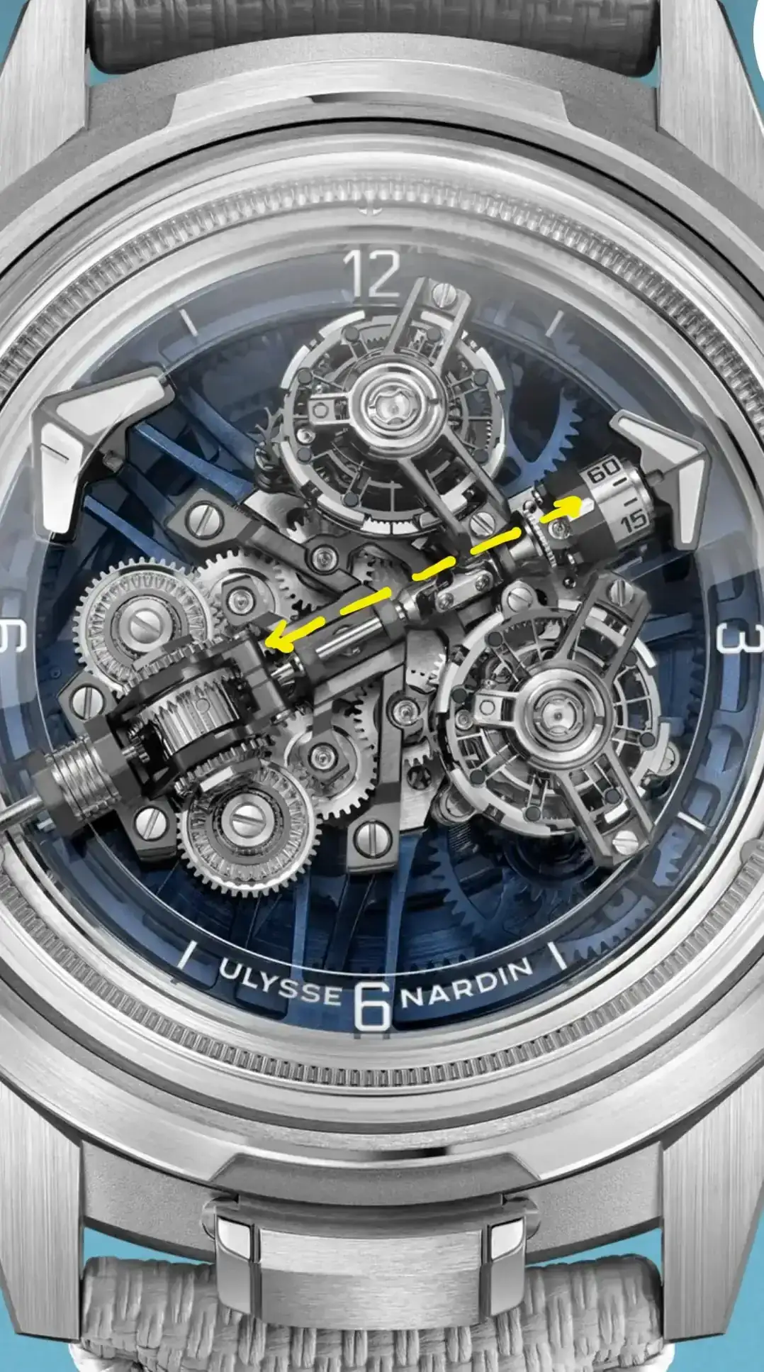

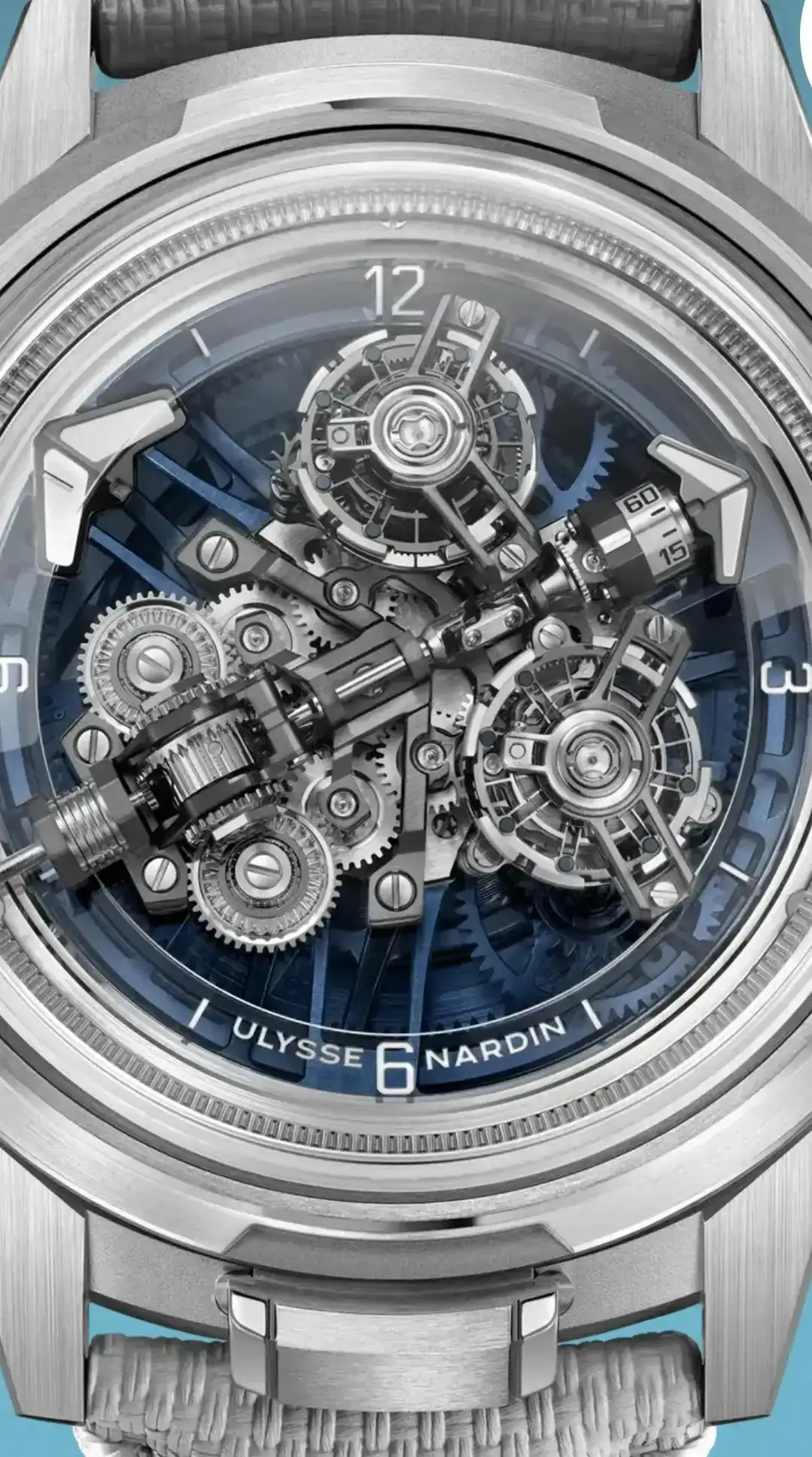

Vamos al reloj (usaré una foto de la pagina de la marca que es más nítida)
Foto tomada de www.ulysee-nardin.com
Tenemos 3 sistemas en esa esfera.
1. Dos turbillones volantes, girando en dirección contraria, con inclinación de 10° y conectados por un diferencial vertical que los mantiene sincronizados.
Ambos turbillones están sostenidos por el "Sistema Gimbal" que es un sistema de soporte móvil, basado en los cronómetros marinos, tiene la función de mantener estables los Tourbillones independiente del movimiento del brazo.

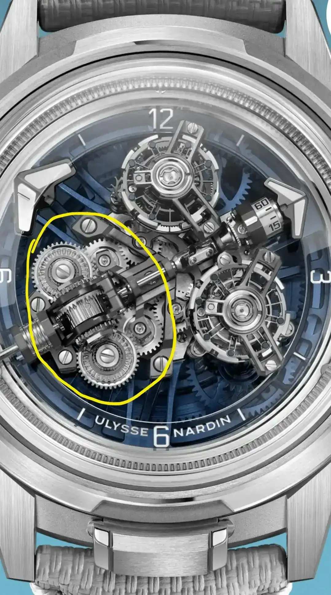

2. Contrapeso dinámico y regulador del carrusel..., es todo el sistema de engranajes qué está al otro lado, opuesto a los Tourbillones
Estos engranajes se encargan de recoger la energía del movimiento del gigantesco barrilete y llevarlo al sistema de escape de los tourbillones. Es como la caja de cambios del reloj.
Adicional, la maestría de Ulysee Nardin, los utilizó para crear un contrapeso, ya que el.otro extremo con los Tourbillones y el sistema Gimbal es bastante pesado..., sin este contrapeso, el Muelle real del reloj se vería muy forzado para mantener sincronizado el reloj.

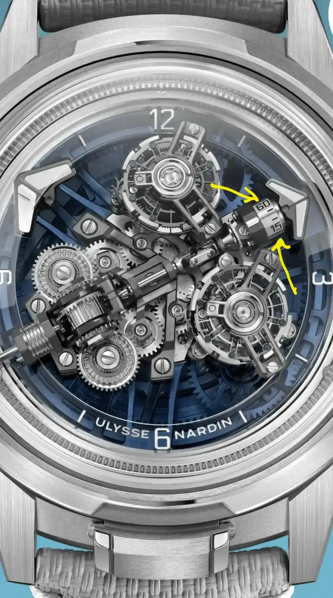

3. El carrusel Central.
Es el brazo que se ve cruzar de lado a lado el reloj
Este brazo o carrusel Central tiene 2 funciones
Primero, está conectado con el mecanismo central del reloj, girando una vuelta completa cada 60 minutos, por eso tiene la flecha en la punta como indicador de los minutos del reloj.
Y segundo, este brazo en la parte interna, lleva el DIFERENCIAL VERTICAL, que es la esencia frontal del mecanismo. Actua como un eje de trasmisión, que transmite (valga la redundancia) la energía proveniente de los engranajes del contrapeso dinámico. Además procesa el movimiento de lo torubillones, del soporte Gimbal y por último actua como un cardán para hacer girar el cilindro, que hace de segundero en este reloj. Así es, ese cilindro es el que cuenta los segundos
La otra flecha Grande que ven arriba a las "10" es la que marca las horas del reloj.
Todo este sistema se mueve con el paso de los segundos.
Solo imaginen el desarrollo de la ingeniería de ruedas de engranajes y cálculos para reducir la fuerza, la fricción y permitir que el muelle de carga mueva toda esta estructura de manera circular y pueda dar la hora de manera precisa. Ya que la horaria, la minutera, la segundera y los torubillones están encima de todo esto y moviendose constantemente!!!

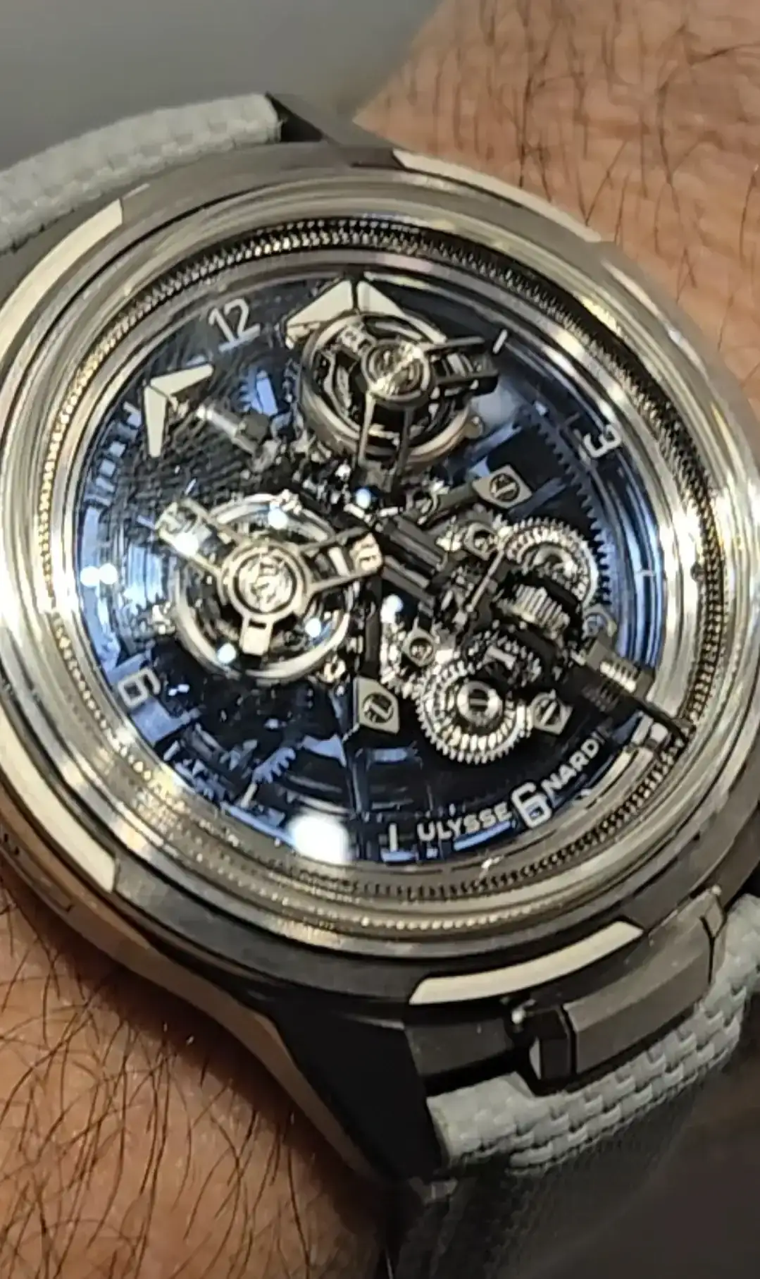

El Super Freak no tiene corona, la hora se ajusta levantando una pestaña entre la caja y la correa, que desbloquea el bisel y girando este hace que se ajuste la hora
Lo increíble, es que la hora se puede ajustar hacia adelante o hacia atrás. No afecta el mecanismo

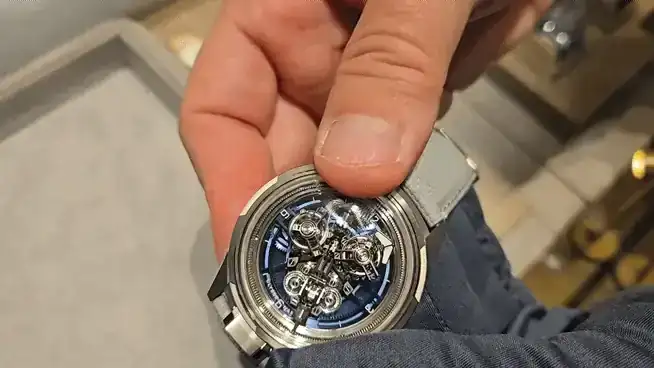

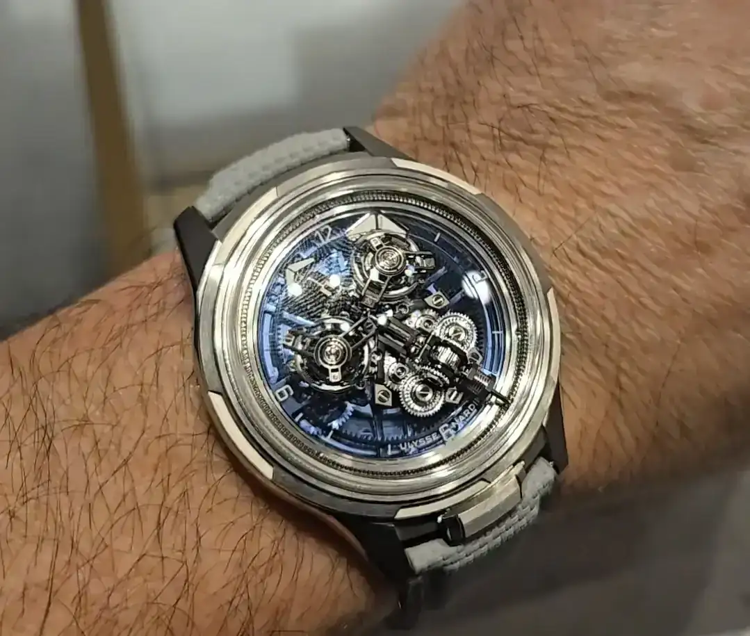

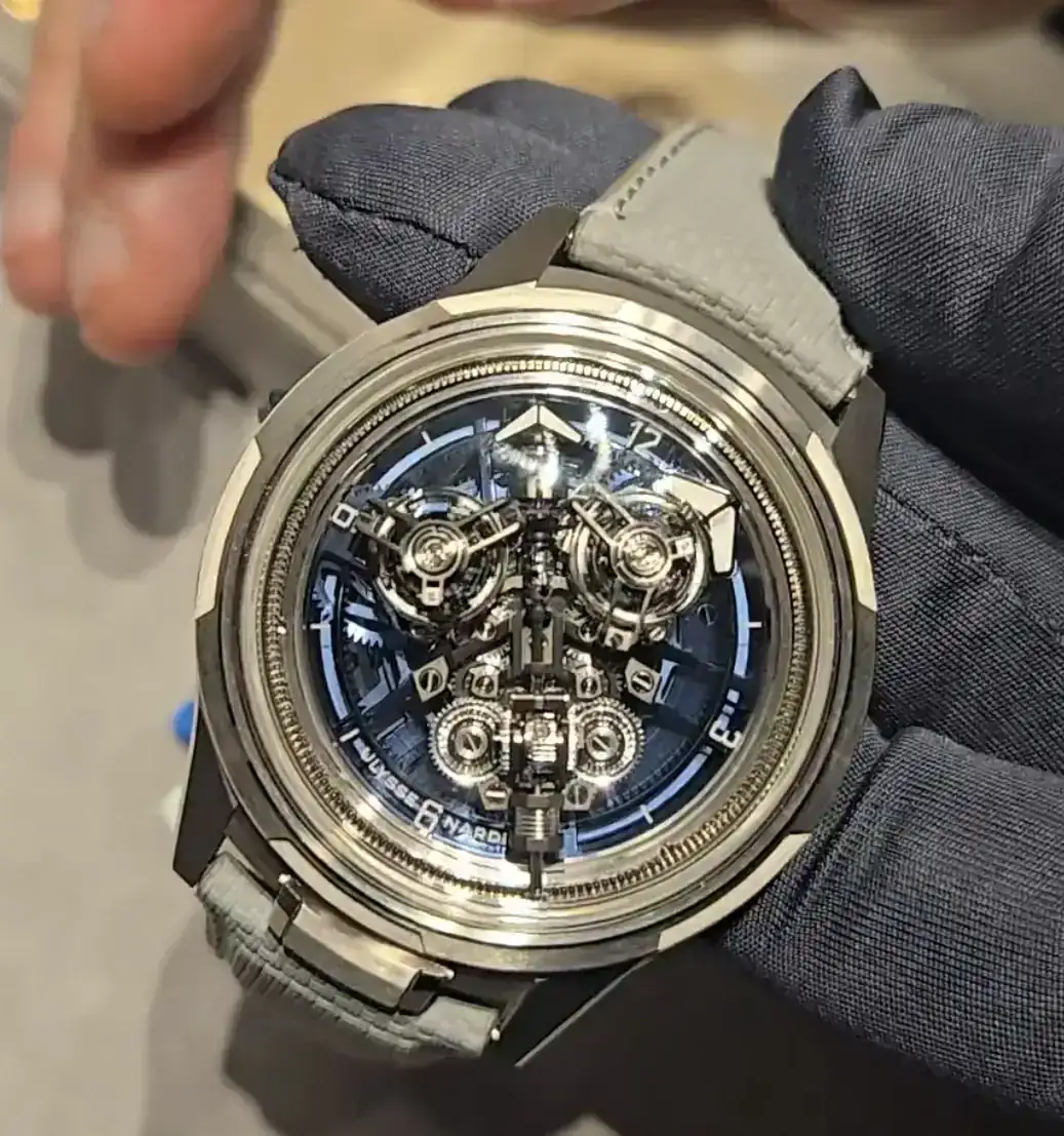

MIS IMPRESIONES
Lastima que no había buena iluminación en el sector donde nos probamos el reloj.
Es una pieza increíble, aunque debo reconocer que la tecnología de la línea Freak de UN nunca fue de mis favoritas, pero esto es otro nivel.
Como la mayoría de piezas de Alta relojería de este estilo, es para ver con otros ojos. Es disfrutar de cada uno de esos detalles. Es impactante a lo ojos los 2 tourbillones flotantes sin duda y aunque el segundero cilíndrico me parece genial, esta algo pequeño para notarse a simple vista, es de ese tipo de disfrute qué lo haces mirando fijamente la esfera.
La lectura de la hora es bastante legible por las flechas que son de buen tamaño.
NO es un reloj pesado, al estar hecho de titanio todo, incluido el mecanismo, realmente no pesa, a pesar de sus 44 mm de ancho y sus casi 17 mm de grosor.
Lo más brutal, es la manera de ajustar la hora con el bisel..., es muy fácil de hacer, cómodo y se ve genial ver rotar ese mecanismo completo alrededor de esa esfera. Es sin duda lo mejor a la vista.
Si se siente un poco diferente la visual del reloj en vivo, comparada con las fotos de Internet en primer plano que muestran al detalle el mecanismo. Pero a la luz del sol esa esfera se debe ver brutal.
El precio de venta está cercano a los 400k dólares y es toda una obra de ingeniería sin duda.
