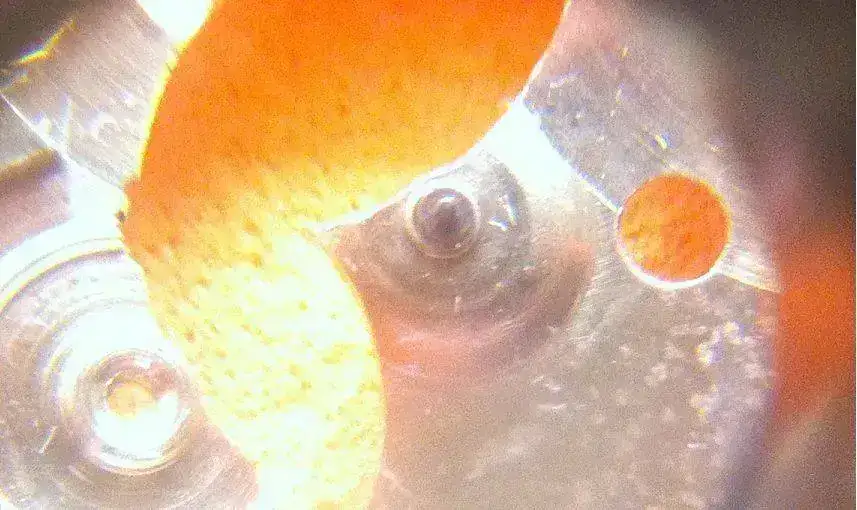

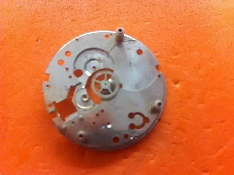

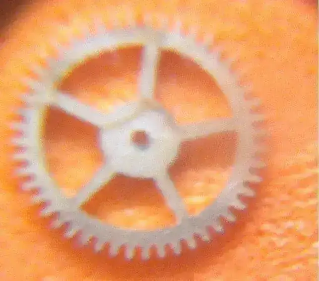

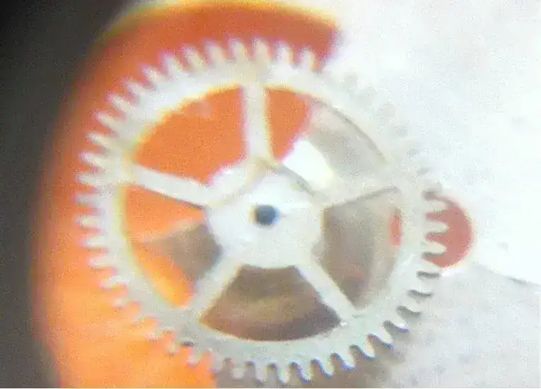

Hola,
Hoy mientras limpiaba y aceitaba un mov BRAC de un pseudo-cronografo:D , he tenido una de esas ideas que no tienes que tener.
Voy a sacar la rueda central. Total que me la he cargado::bash::.
Pregunta para los expertos, como la reparo ¿Soldar? ¿Embutir? ¿Pegamento:laughing1:?
Alguien se ofrece????
Gracias de antemano por todos los comentarios os dejo unas fotos porque me explico de pena.
Prometo poner fotos de la reparación y mostrar mi segura chapuza.
Perdonad la calidad de las fotos las he realizado con el teléfono movil.
Pegamento no !!!. Toca remachar de nuevo (punzonera) y verificar que planee correctamente.No tiene una dificultad alta, pero se ha de hacer correctamente ya que si no somos precisos entrando el latón para que abrace el eje puede quedarnos "bailona" y ya no serviría...
Perdonadme pero no veo nada en esas fotos,ni aunque me ponga las gafas.Lo siento.Si fuera de plástico el pegamento le va de perlas pero con ese tamaño y si es metal ,dificil lo veo por mucho que digan que pegan metales.Es una pieza en movimiento constante..
Yo tengo ahora una 6497 que parece la bata no debe de estar muy bien colocada y baila el calibre un poco.Se trata de un Parnis.
Hola blu: sitienes el eje de la rueda con los dos pibotes sin dañar. Cojes el mismo pones la rueda, y con un punchón que entre en el eje de la misma mira de ramacharla El punchón primero que no sea plano, sino hovalado de la punta para correr un poco el metal de la rueda, una vez hecho esto, entonces le rematas con uno plano para que quede fijo.
