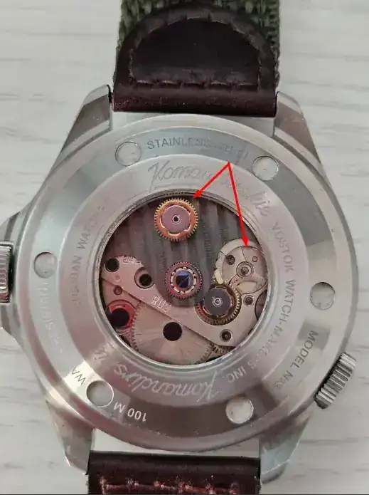

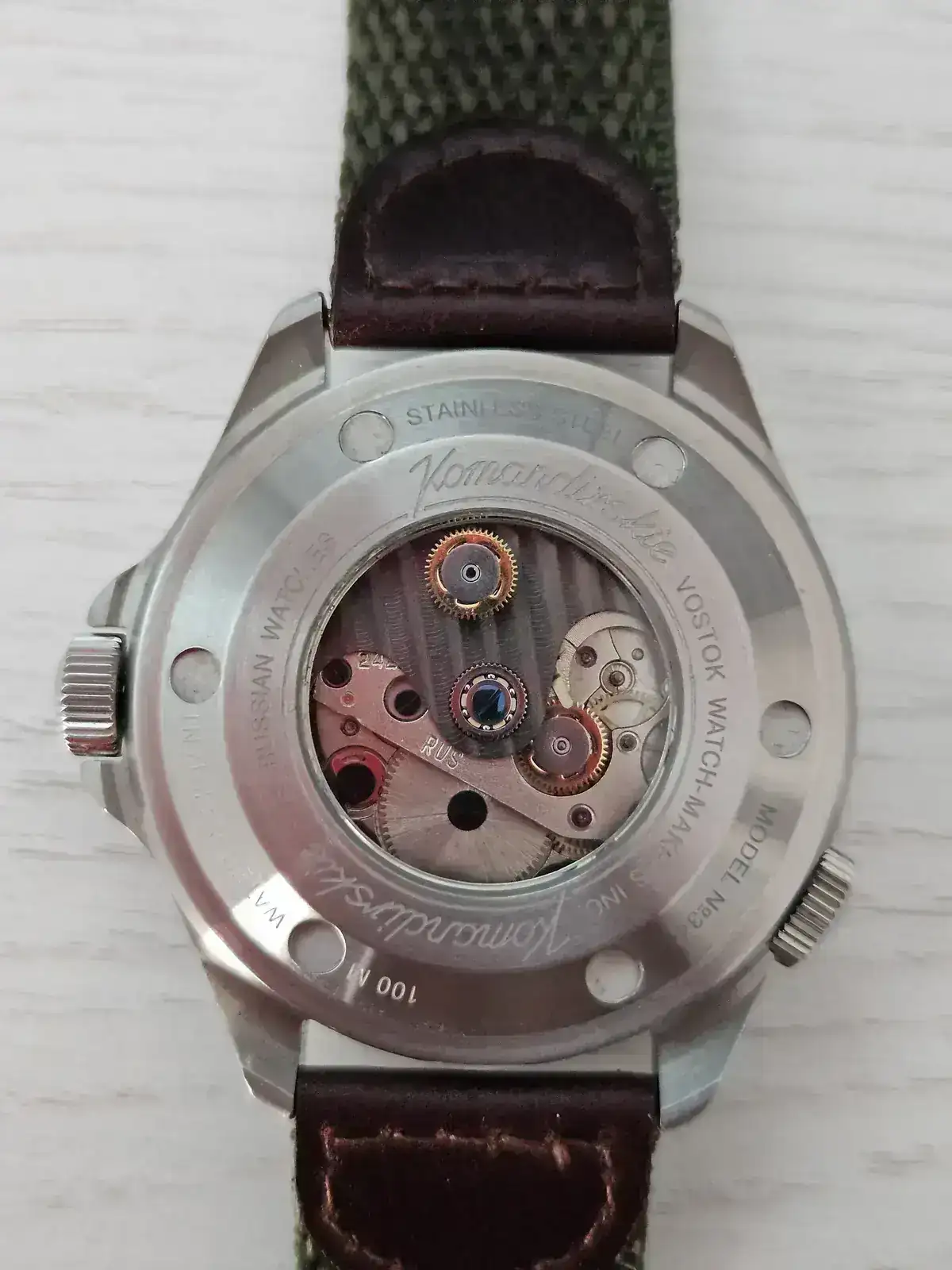

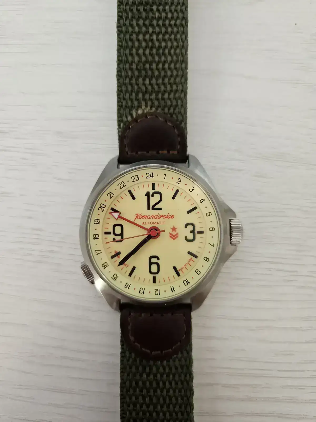

Tengo un Vostok k-34 (natillas primera edición) que ha estado guardado por años en un cajón. El reloj lo he usado 2 veces contadas porque que mi muñeca es pequeña y no me gustaba como me quedaba pero fue mi primer reloj automático y no me quiero desprender de él, ya que le tengo un cariño especial.
El tema es que hoy al sacarlo de su estuche he notado ruido como de piezas sueltas y efectivamente he visto que una de las pequeñas ruedas de engranaje está suelta por la caja del reloj, el reloj está prácticamente sin usar así que haya sufrido algún golpe estando dentro de su estuche al trasladarlo o qué se yo..
Me preguntaba si alguien conoce un sitio donde pueda enviar el reloj y al mismo tiempo y para los más expertos (yo no tengo ni idea) pedir guía o una estimación de si realmente es un reparación factible. Os adjunto fotos para que tengáis una visión de a lo que me refiero.
Muchas gracias de antemano!
Es una reparación muy simple, se ha soltado una de las ruedas inversoras del sistema de carga automatico. El único problema es que parece haberse partido la chapa que la mantiene en su sitio, como puedes ver en la foto. Habría que conseguir el repuesto.
Reacciones: itsmemario
Lo mas seguro que se haya aflojado el tornillo y las piezas estén dentro del mecanismo.
Por si hubiera que buscar donante, el calibre es vostok 2416b.
