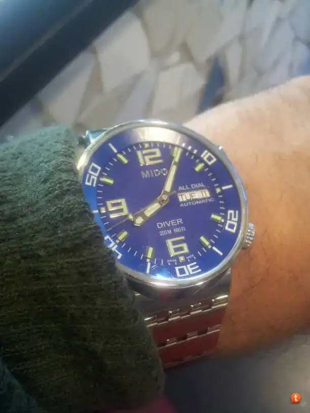

RaM
MIDO diver all dial.
HERMETICIDAD
Mido inventó el exclusivo sistema Aquadura de sellamiento de la corona. Asegura una completa resistencia al agua con una pieza de corcho natural especialmente tratada, que se coloca alrededor de la tija. Un tratamiento secreto mantiene el corcho húmedo y preserva su elasticidad durante años. Incluso si la corona no está totalmente insertada sigue siendo resistente al agua. Para profundidades de más de 100 metros, la corona es roscada y la construcción de la caja es diferente para soportar presiones mayores
HERMETICIDAD
