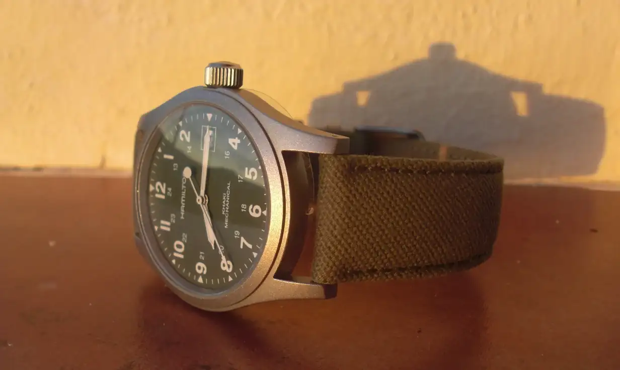

Sigo teniendo problemas con mi Hamilton Khaki Mechanical :(

Como yo lo entendido, el Compi Kraittos tiene otro reloj, un automatico por que habla de 80 horas, que no lo tiene, el tiene el ETA 2824.
No es tu caso, por que el muelle de un automatico patina cuando esta a tope, para que no se rompe.
Tu tienes un cuerda manual y lo que dicho el experto en CI es simplemente estupido!
"... le dijeron que me dijera que procurara no darle cuerda hasta el final, que cuando se empezara a poner más duro que parase."
Pues, me hace mucha gracia " cuando empezara a poner mas duro que pararse " :laughing1:
Tu muelle no debe que patinar como en un automatico, por que esta soldado al barrilete. Si esta soldadura se suelta o el muelle se rompe, pasa lo que pasa con tu reloj. Porsupuesto el reloj no estaba en Suiza, un chapuzero en la esquina hecho un aguero al barrilete, doblado el muelle y lo fijado asi. Esto avanta dos semanas y claro que es mejor que no dar cuerda al tope.
Este reloj, yo lo tengo tambien, tenia problemas con el muelle, el mio tambien se rompio. Tenian una serie de muelles mal fabricados, el defecto esta conocido. Mi amigo relojero lo cambiado el barrilete con muelle y ya va mas que un ano sin problemas. Lo comprado el reloj aqui en el foro por 200,-Euros! Este movimiento es muy bueno (ETA 2801) y ya tiene 50 anos en las paldas.

Claro que no coge cargar, avanta tre o cinco vueltas con el dedo y luego patina en el barrilete. Tienes poca autonomia y una marcha fatal.
Haga me caso, mandalo a Suiza y de lo vuelven perfecto. Puedes escribir en espanol, hay muchos Espanoles en Biel que lo entienden perfecto. No pierdes tiempo, tienes un reloj muy bonito, aunque pagastes caro!
