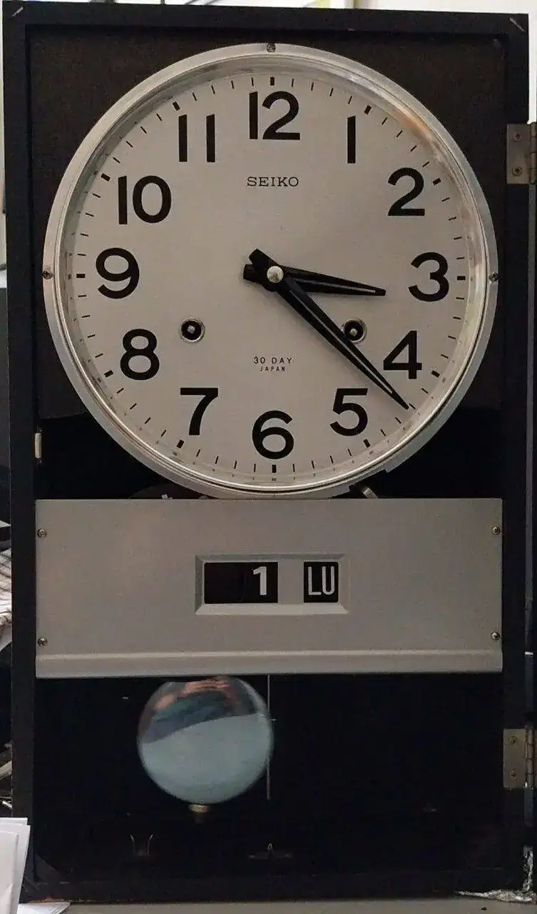

Compañeros, me han dejado para su guarda, custodia y disfrute un bonito Seiko 4PC 046B de los años 60. Me dicen que el anterior custodio lo limpió hace muchos años y que funcionó bien, pero que luego dejó de hacerlo.
Podría hacerlo yo, pero me echa para atrás la complicación de fecha y día y la posibilidad de que se desmoronen esos discos y la líe parda. No he encontrado documentación sobre desmontaje y servicio de este reloj y trabajaría a ciegas.
¿Puede alguien darme información sobre lo que me encontraré dentro?
Gracias.

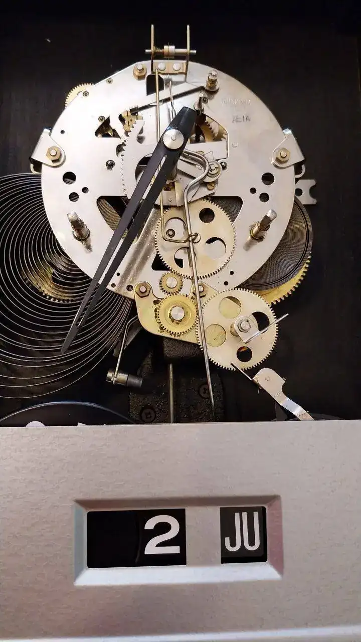

Efectivamente, no ha habido problema a la hora de desmontar la esfera. He conseguido destensar la cuerda de la sonería, peno no la de la marcha. Aparentemente no está sucio, pero sí tiene grasa. Un aceite verdoso que he retirado con papel en la zona que queda a la vista, no he querido desmontar nada más. La marcha la mantiene unos 2 minutos, luego se para.
Creo que es carne de relojero. Pediré presupuesto, porque no contaba con este reloj ya que vino en un pack junto con un C. Coppel que ya está trabajando. Me van a echar de casa.
Seguramente el ancora eta fuera de nivel, asi que busca el nivel del ancora inclinando la maquina haca el lado que le haga funcionar, si no lo consigues mueve el ancora con la mano para que haga que funcione el escape, asi destensara un poco el muelle real y ya podras quitarle presion desactivando la traba del trinquete, despues si no te atreves a desmontarlo lo podras limpiar con bencina, que es la gasolina que utilizan los mecheros y viene en unos botes pequeños amarillos, se la vas hechando con un pincel en los sitios que veas que tiene grasa, lo mejo es ver si puedes quitar el ancora una vez que hayas quitado la fuerza del muelle real, de esta manera y dandole un poco de marcha a la maquina y que haga funcionar los rodajes le vas echando la bencina y limpiarias mejor todos los rodajes pivotes y centros
Tienes que intentarlo no es dificil y congratula mucho despues verlo funcionar, si lo haces asi no hay nada que puedas estropear y te ahorras una pasta y ademas te entretienes
Reacciones: REusuario
Analizando la maquina se ve que es bastante simple, que lleva dos ruedas en la maquina y otras dos en un puente que mueven la fecha y el semanario, asi que lo puedes hacer perfectamente sin desmontar nada
