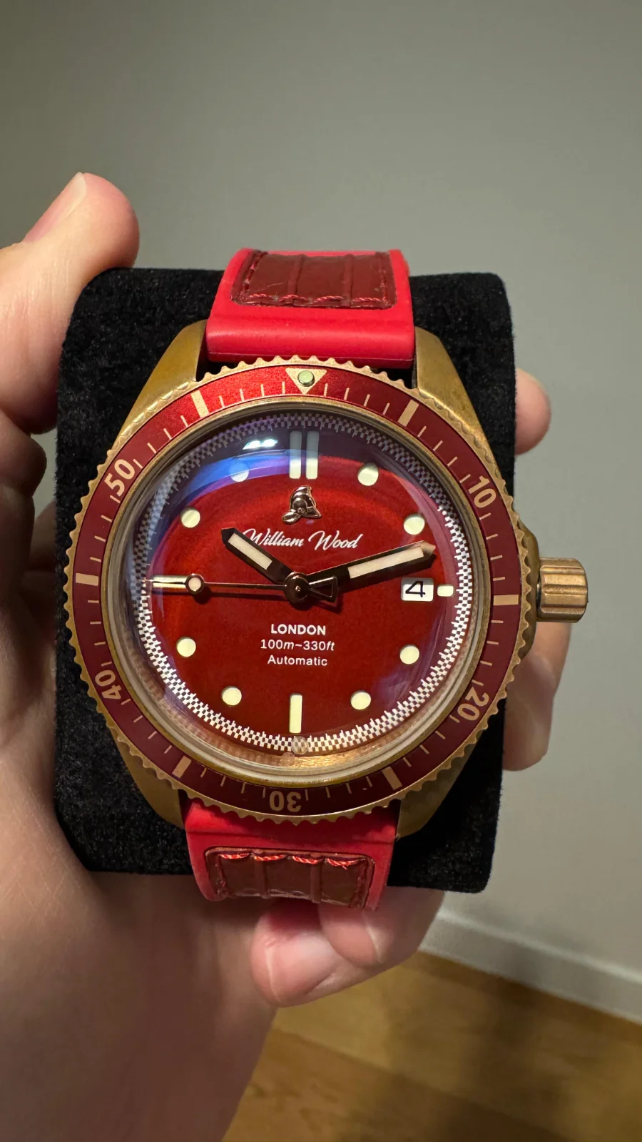

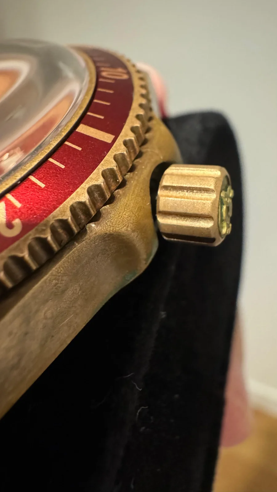

Feliz viernes compañeros,
Tengo este William Wood, que me encanta y lo he llevado literalmente por medio mundo y siempre funcionó perfecto.
Ahora, de repente, la rosca dejó de enroscar.
El movimiento es el NH35 de Seiko.
Existe alguna solución que conozcan para probarla yo y no tener que mandarlo a servicio técnico?
Gracias!

Buenas tardes! Cualquier relojero profesional puede ayudarte, no hace falta enviarlo al SAT de la marca.
Reacciones: lean76

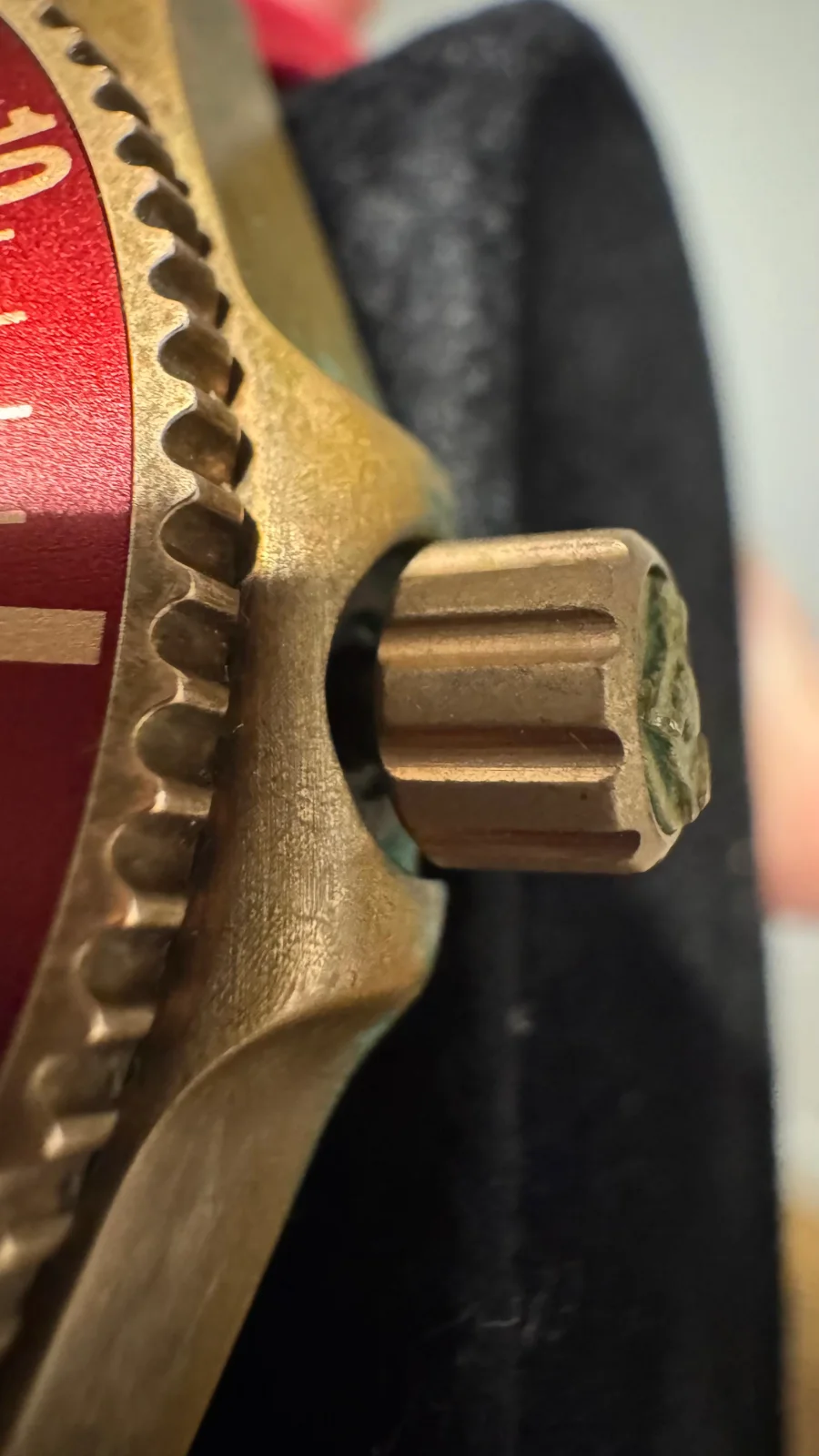

Tendrás que abrirlo y sacar corona y tija para ver mejor si hay algún problema con la rosca.
Reacciones: lean76
... en la última foto parece que haya
partido y quedado dentro de la corona
Reacciones: yakokornecki y Doménico
Un relojero normal creo qie te lo puede hacer , yo lo intentaría en relojero y , más si se te partió dentro
Reacciones: lean76
parece que está rota, tiene fácil arreglo, no hace falta el sat
Reacciones: yakokornecki y lean76
Me parece que no está partida. Todo funciona bien, se puede dar cuerda, se puede poner en hora. Solo que cuando empujo y giro para cerrar, la corona no engancha, no enrosca. O apenas enrosca y enseguida salta y sale. Puede ser que sí sea algo de fácil solución. Lo llevaré a un relojero e intento que lo arreglen. Sería glorioso que no haya que cambiar la corona.
A mí en uno de bronce me pasó también.
El bronce es relativamente blando y con el tiempo de roscarlo, se puedo pasar la rosca.
A mí me tocó pasar por la marca.
Reacciones: lean76
