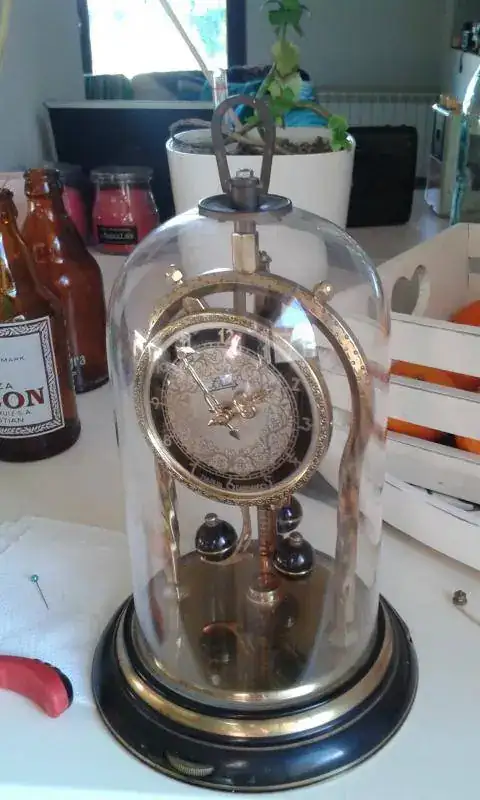

Buenas!

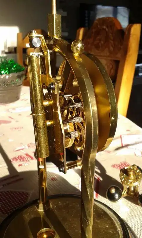

Esta mañana en la visita semanal al rastro he rescatado este Schatz:
Al reloj le falta alguna pieza y se para a los 30 minutos, a ver si soy capaz de ponerlo a punto --> https://relojes-especiales.com/threads/¿cómo-poner-a-punto-un-schatz-kundo-de-rastro.390194/
¿Qué os parece?

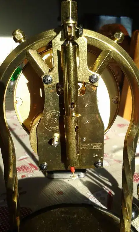

no es muy complejo poner apunto estos relojes, a si tampoco desmontarlos pues no tienen soneria encontraras muchos enlaces de como hacerlo, los recambios son baratos y los encontraras en M.P ESPANA si pones bien el hilo y efectuas los ajustes oportunos te funcionara sin problemas, tienes que identificar el reloj comprar su hilo correspondiente su mordaza cojer el esquema de montaje y respetar excrupulosamente las medidas despues unos ajustes que te iremos explicando y habras recuperado ese aniversario des desaucio...:ok::
mira haber si es este.....http://www.anniversaryclockidentification.com/pages/js-53v.pdf

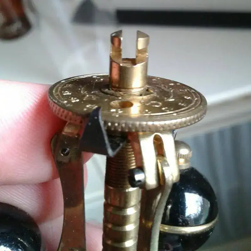

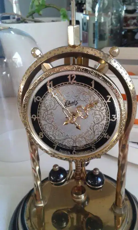

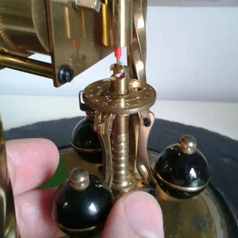

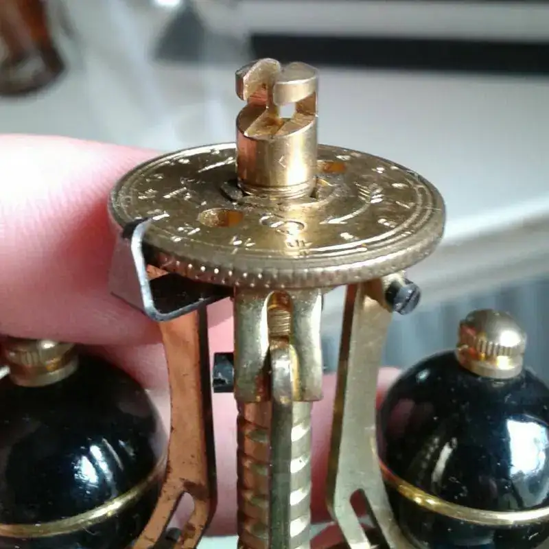

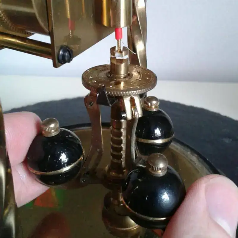

En la 3ª foto, en la parte baja del hilo puedes apreciar el "apaño", ante la falta del enganche original entre hilo y bolas prepare uno con un trozo de tubo y un clavo pequeño.
Con este apaño el reloj se mantiene funcionando sobre 30 minutos... lo hice para ver si el resto del reloj marchaba bien y parece que si.
Si puedes mandame ua foto de la parte de la parte de arriba de la pendola de bolas para ver el tipo de enganche que llevaria el pelo y yo t diseño la pieza

El Monje, Gracias por tu ayuda e interés, te adjunto fotos:
Así está ahora:

Hola, pues como veo ya tienes bastante documento para fabticar esa pieza, lo que no se es si cuentas con las herramientas necesarias, en cuanto al pelo de torsion me imagino que tambien estara dañado o al menos le faltaran unos milimetros de longitud, si fuera un milimetro solo pues t seguiria sirviendo pero si es mas posiblemente lo tengas que reemplzar
Primero tienes que quitar el protector para ver si esta muy retorcido y si lo tuvieras que reemplazar y lo quieres hacer pues yo t diria como
La pieza que sujeta el pendulo es complicada de hacer por el tamaño ya los taladros de los tornillos deberian ser de un milimetro y darles rosca a un lateral con un macho de 1,5 mm
Tienes otra opcion que es en vez de poner dos tornillos, poner solo uno central, pero eso t alargaria un poco la pieza en detrimento de la longitud del pelo pero t va a funcionr igual, no es critico un milimetro mas corto la longitud del pelo, haciendolo asi ahorraras trabajo
