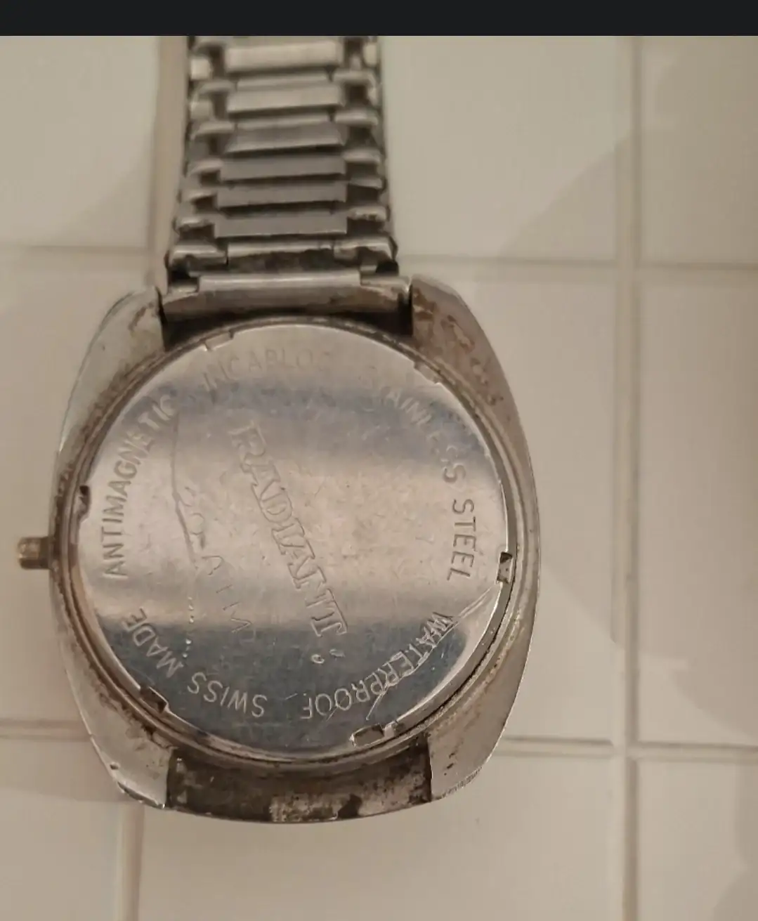

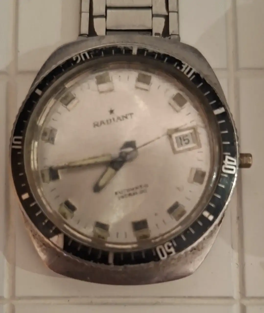

A principios de Mayo motivado por un evento me desplace a Madrid y el domingo aproveche a ir a dar una vuelta por el rastro. Hace años que no iba, antes era muy habitual ya que vivía en Alcala y me desplazaba con asiduidad, pero cuando me traslade a Ciudad Real las visitas se han ido espaciando. El caso es que tenia pensado ir sobre todo motivado por buscar algún proyecto de reloj que pudiese ser interesante. Particularmente buscaba automáticos españoles de los 70 y mas concretamente un skin diver.
He de decir que me decepciono un poco el panorama del rastro, nada que ver con los videos en donde siempre encuentran oro por baratijas que sospecho alguno esta amañado, relojes muy inflados de precio y prácticamente nada interesante. Se salvo este reloj radiant que revolviendo en un montón y después de el tradicional regateo se quedo en 15 euros.

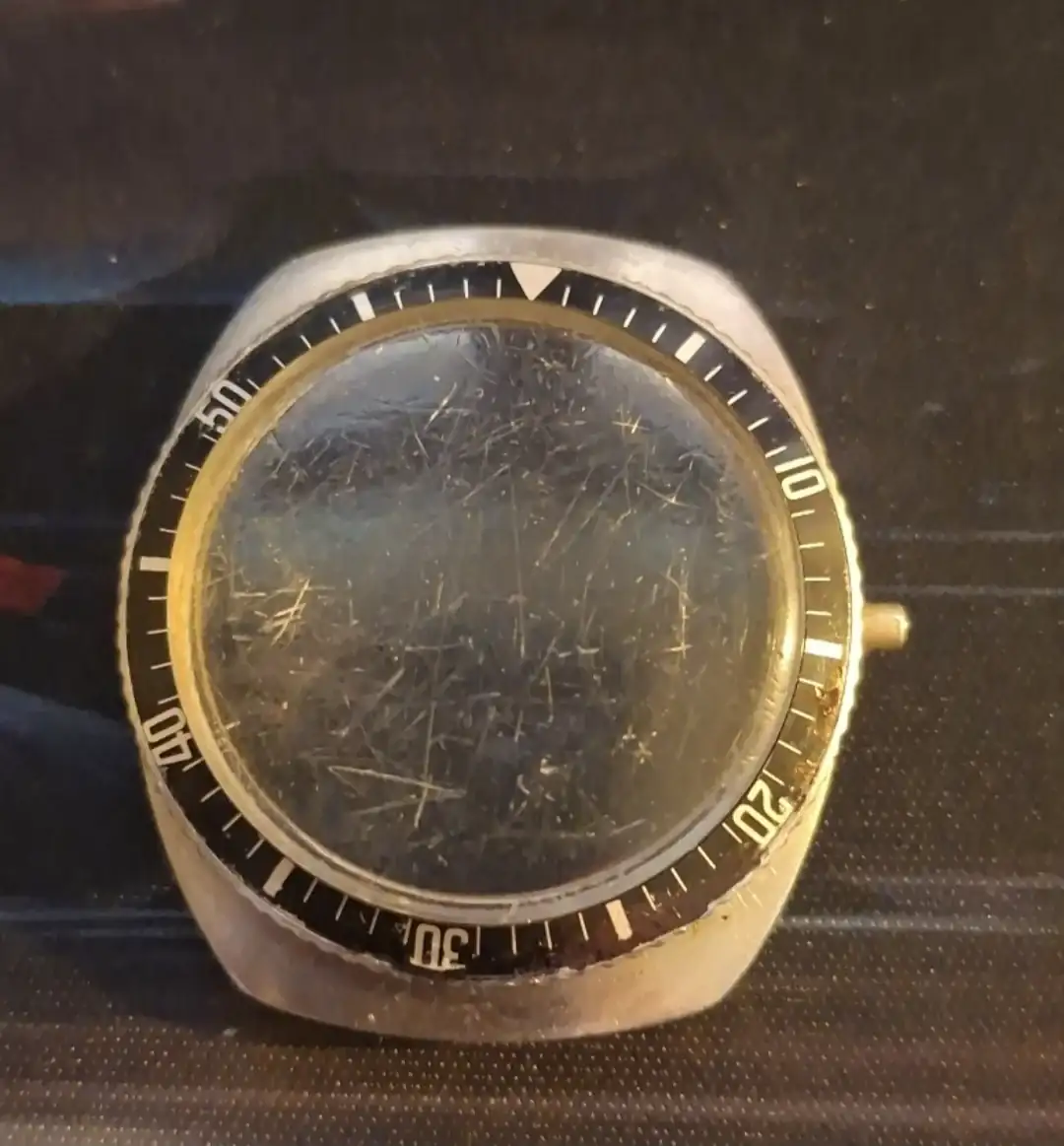

El reloj estaba muy machacado , armis inservible , no tenia corona, ni tija no funcionaba y además tenia daños estéticos. pero tenia caja de acero, esfera bastante entera era automático y el bisel estaba en condiciones buenas.

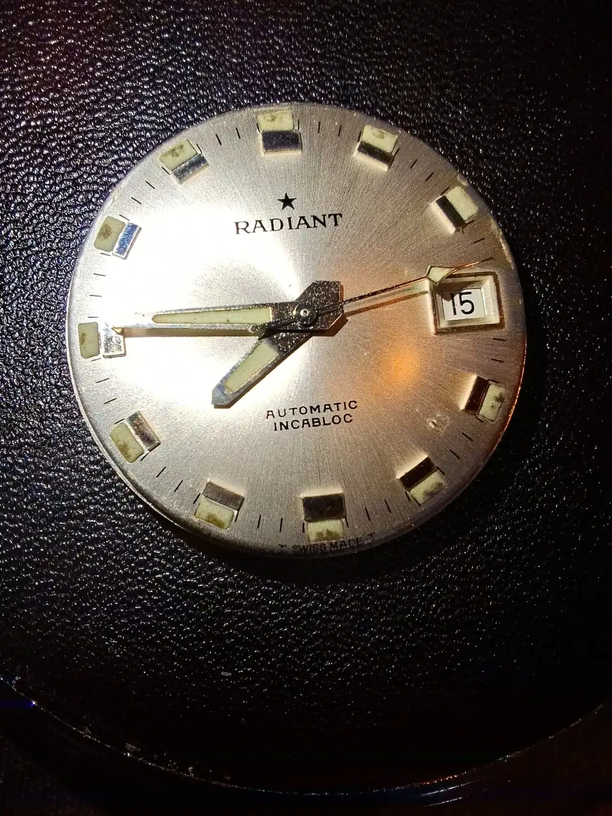

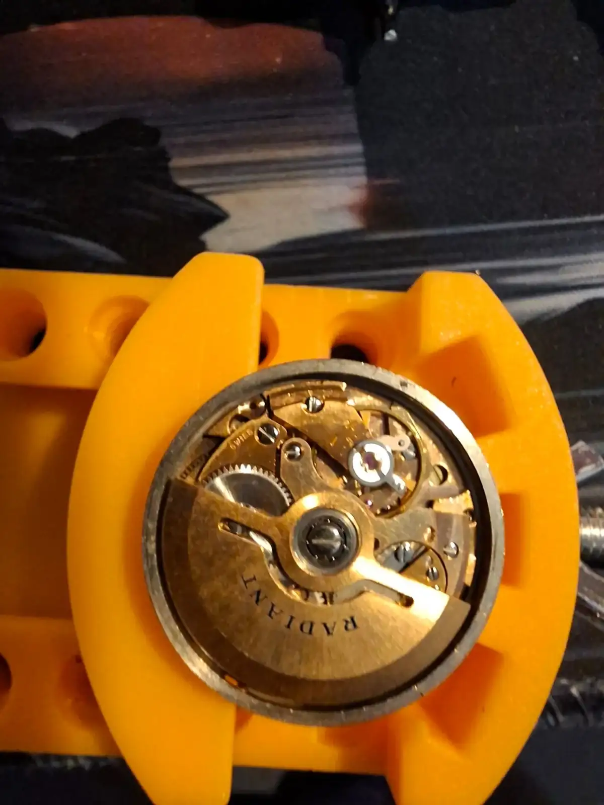

Lo compre sin saber muy bien si tiraba o no el dinero, pero una vez llegue a casa comencé por abrir el mecanismo me encontré una maquina as 1716 con un acabado dorado bastante bonito. la esfera estaba en buenas condiciones, parece que relumeada, y la caja y plexi para pulir. lo peor estaba parado...

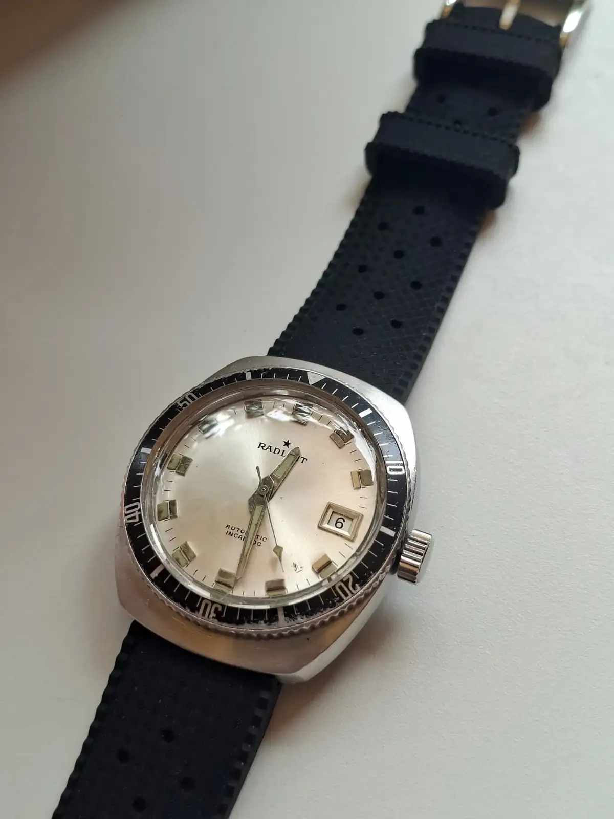

Una vez limpiado por mi parte la esfera y pulido plexi y caja, me puse con el movimiento pero se me hizo difícil localizar la tija y la corona , además si estaba parado probablemente necesitaba servicio. Por lo que como me gustaba realmente el reloj decidí que pasara por el relojero. Después de un mes de búsqueda de los materiales necesarios, y un servicio que además incluyo cambio de muelle real, y 70 euros mas el relojero por fin me dijo que estaba listo.

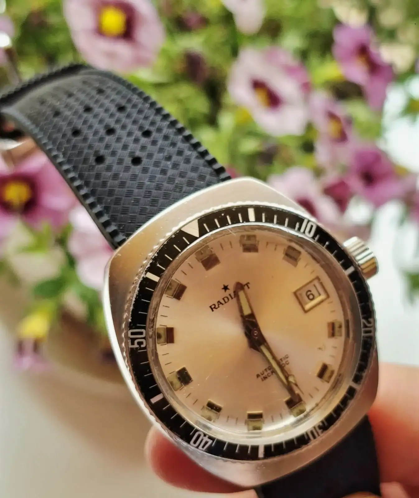

He de decir que realmente no se me hizo muy caro la tija y corona solo ya costaban 20 euros por lo que muy contento con Ismael (relojería Ismael, Ciudad Real) por su paciencia y maña. El reloj al final se vistió con una correa tropic negra después de muchas simulaciones con IA a ver cual quedaba mejor, ya tenia el look completo para lucirse.
He de decir que estoy muy contento con el, he disfrutado mucho del proceso y ahora mismo es un reloj que me apetece poner bastante. También creo que he aprendido bastante y una lección importante, que al final hay que tener claro lo que compras, por que lo compras y medirte, puesto que en este caso el coste era asumible. Este tipo de relojes son material peligroso a veces y puedes tener facturas de relojería que no justifican nada el revivirlos, por lo que hay que ser selectivo con los proyectos.

Impresionante el resultado! Quien lo ha visto y quien lo ve! Ahora solo te queda disfrutarlo, compañero, gracias por enseñarlo y compartirlo!
Reacciones: Mitico
Enhorabuena Mitico, muy buen trabajo de recuperación, te ha quedado de primera. Como bien dices a veces sale más caro el collar que el
