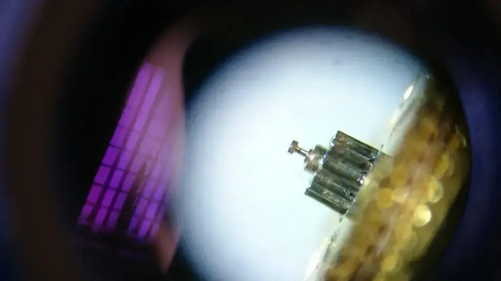

Muestro el desgaste del pivote de una rueda inversora de un omega 1120 DSC_2077.webp
Se puede apreciar el desgaste que sufre la inversora, que un relojero de barrio con un coste de 30 euros, la limpia, la aceita y la monta tal como este, pues sólo la inversora vale 20 euros mínimo.

Muestro el desgaste del pivote de una rueda inversora de un omega 1120Ver el archivos adjunto 383283
Hola Alex. Tengo un par de dudas que te agradecería si me pudieses resolver.
¿Cuantos años de uso ha tenido ese reloj para llegar a ese nivel de desgaste? ¿Esas piezas a las que haces mención se desgastan mas por algún motivo en Omegas o exactamente igual que en otra marca?
Si se desgastan mas en Omega ¿ a que es debido?
Este reloj llevaba 8 aňos sin hacer revisión, le había entrado humedad y siguió usándolo, la inversora y el rodamiento de Omega y de los movimientos Eta, y de Rolex y de los relojes en general son piezas que sufren mucho desgaste, tendríamos que hacer un mantenimiento cada 5 o 7 aňos según calibre y uso para mantener los aceites limpios, pues los aceites se secan y se cristalizan y se comen los ejes de acero, y aun así muchas piezas no se salvan de ser cambiadas, los rodamientos ya puedo asegurar que no aguantan 13 aňos, y menos después de 13 aňos una limpieza aceitado y mantener el mismo rodamiento por otra temporada, no es justo decir que los Sat o Co están para sacar el dinero, ni que hay muchos relojeros de barrio muy profesionales, pero lo que no puede ser no puede ser y una revisión por 30 euros, no, no puede ser, bueno si puede ser, pero un trabajo de dudosa calidad y sin garantía o garantía muy limitada, 3 meses o así.
Sl2
Entendido. Gracias por la explicación.
Sl2
yo lo que veo en la foto es un engranaje desgastado,como pueden estar muchas piezas de un calibre que lleva 15 o 20 años sin parar de trotar.Según tu,cada cinco años habría que cambiar esas piezas de desgaste.Pues en mi omega ya tendría que haberla cambiado dos veces,porque tiene 13 años y va como el primer día.El omega de mi madre tiene 35 años,y ahí está funcionando con una limpieza y aceitado que tuvo únicamente,y no se le cambio ninguna pieza.
Esto sería un parecido a llevar el coche a revisión y me dijera el mecánico que con 90000 km hay que cambiar el cigüeñal,bielas,pistones y árboles de levas,porque son piezas que se desgastan y tienen ya un desgaste como es lógico después de 90000km.Son piezas que deben durar toda la vida del coche,igual que las piezas móviles de un calibre,porque están pensadas para eso.
