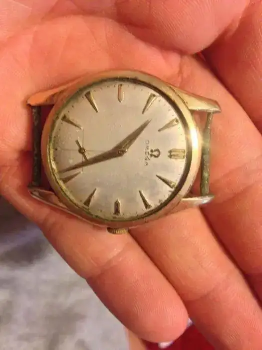

Hola amigos finalmente me han dado el Omega que llevé a restaurar, no cambió nada salvo la corona y la esfera, lo demás quedó todo original...yo pienso que para como estaba ha quedado bien y funcionando...eso si, lo único que no me gustó es que borró una parte del fondo por el pulido....
como lo ven?
Hola, revimen
¿El resultado es el que se muestra en la segunda foto? ¿Me lo parece a mí o estan borradas todas las grafías de la esfera?, porque me temo lo peor :(
la segunda foto es el restaurado, la verdad que no me gustó que lo haya borrado :-((
Aju dios mio!!! eso es una restauracion???
joder, y mira que hablé contigo de la posibilidad de enviártelo a Cádiz.. VAYA CABREO QUE TENGO!!!!::cry::
que me recomiendan?....la resignación o que vaya a advertírselo al "restaurador"....
me imagino que es irreparable salvo cambiar toda la esfera....
Hola Revimen, no se ve con claridad la segunda fotografía.
Efectivamente, no se trata de una restauración propiamente dicha. Es posible que el propio relojero o un tercero, se limitase a limpiar la esfera (quitarle el barniz en esta ocasión) y previo cubrir los índices y el anagrama de la marca, aplicarse con aerosol o similar una capa de pintura.
Siempre estás en situación de restaurar la esfera.
Saludos y un abrazo.
Bueno, espero que al menos se pueda recuperar y restaurar mejor....pediré explicaciones!!! ejejej
Mi querido amigo, no hay duda de que se puede restaurar la esfera, "restaurar mejor" como dices. En este caso no hay ninguna dificultad y tienes la ventaja de poseer una fotografía de la esfera original. Cualquier esferista puede realizar el trabajo. Bueno, esferista profesional se entiende y no aficionado chapucero. En el foro encontrarás información.
Un abrazo.

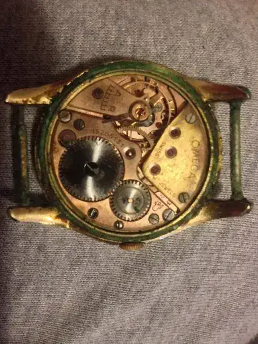

Buenas,
se podría ver una foto del movimiento?
Gracias
Hola revimen!, Algo parecido me pasó con un Certina, en este caso solo era una revisión y el relojero se extralimitó y "limpió" la esfera, hasta tal punto que le quitó la grafía, no volví mas a ese relojero. En tu caso mas parece una limpieza extrema que una restauración. Un saludo!.
Vaya restauración, si es que se puede llamar asi, espero que no fuera por mucho dinero....estaba mejor antes me temo...pero todo tiene solucion...eso si vete a un profesional...ya contaras.
Amigo esta esfera debe ser restaurada en condiciones, además es un modelo muy fácil, hay enviar la esfera y la foto que tienes del original y pedir que te la hagan igual. Gran esferas, de Barcelona, patrocinador del foro te lo hace rápido y económico. Un saludo
BUuuuufff pues me costó la broma 150€, la verdad llevo toooooooodo el día jodido por el tema, lo que haré mañana es poner una reclamación o al menos acercarme al taller para al menos que me den una explicación razonable, aunque creo que no la vana tener salvo que el relojero es un chapuza....
He estado hablando con Vodevil para enviárselo a Cádiz ya que tengo muy buenas referencias,a ver si puede rescatarlo, :D, es la única esperanza que tengo ahora mismo jejejejeje
Muchas gracias, sabía algo de que en Barcelona hacían algo de eso, pero lo enviaré al compañero Vodevil...
definitivamente la esfera se la cargó el tipo...
y al final pudiste recuperarlo en su estado original?...al mío es que le borró todo!
Esta foto es de antes de la "restauración", se la pude sacar porque la tapa trasera salía con facilidad pero ahora lo tengo más jodido para sacarla ya que no tengo la herramienta adecuada y la puedo cagar...

Vaya jugarreta te han hecho compañero.
Podías poner el nombre del "restaurador" para que estemos advertidos.
Un saludo y espero que lo puedas recuperar como se merece.
Ánimo que ya verás como Vodevil lo recupera en condiciones, por experiencia! No te olvides de pornernos las fotos del resultado. Saludos.
Le borraron toda indicación de que se trata de un Omega. Tiene solución siempre y cuando se trate de un esferista profesional. Sé como te has de sentir, y para echarle más sal a la herida, aquí por ésa cantidad consigues un reloj completo:D. Lleva una foto de cómo estaba antes de restaurarlo y que te lo dejen igualito. A veces nos pasa ésto y para la otra verás que tomas precauciones al extremo. Ánimo y recibe un abrazo.
Joder menuda carnicería! Lo siento un montón compañero pero tranquilo que vodevil es tu hombre. Ya veras como todo va como la seda. Te pongo una foto del mío después de la restauración para ponerte los dientes largos.
Sent from my iPad using Tapatalk -
muchas gracias a todos por los ánimos eejejejje, lo bueno es que tiene solución! y tengo una foto de antes de la "restauración" que sirve de mucho.
Lego vaya preciosidad de reloj y que gran trabajo! que envidia sana!!!!:dribble:
te lo borraronnnn !! diossss
