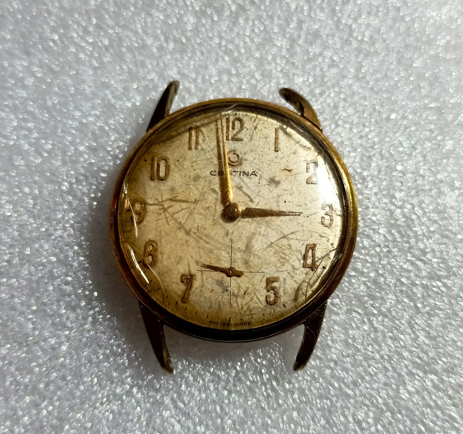

Hola compis !!!
Hoy vengo con otro de mis rescates. Esta vez se trata de un Certina 28-10 que ha quedado funcionando de manera ejemplar, como es propio de
este famoso movimiento de la marca suiza.
He tenido que hacerle limpieza, aceitado, cambio de plexi, poner tija, corona y una correa de su época. Lo más difícil ha sido enderezar su asa doblada para
poder poner el pasador.
Espero que os guste el resultado.
Sin más voy con algunas imágenes.
Foto del anuncio:

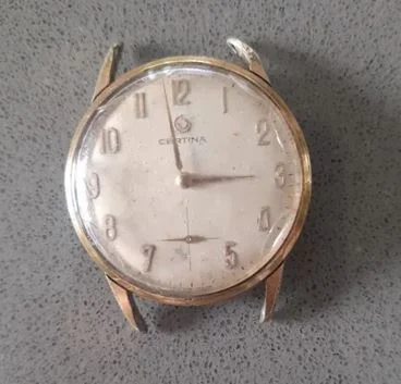

Cuando me llegó:

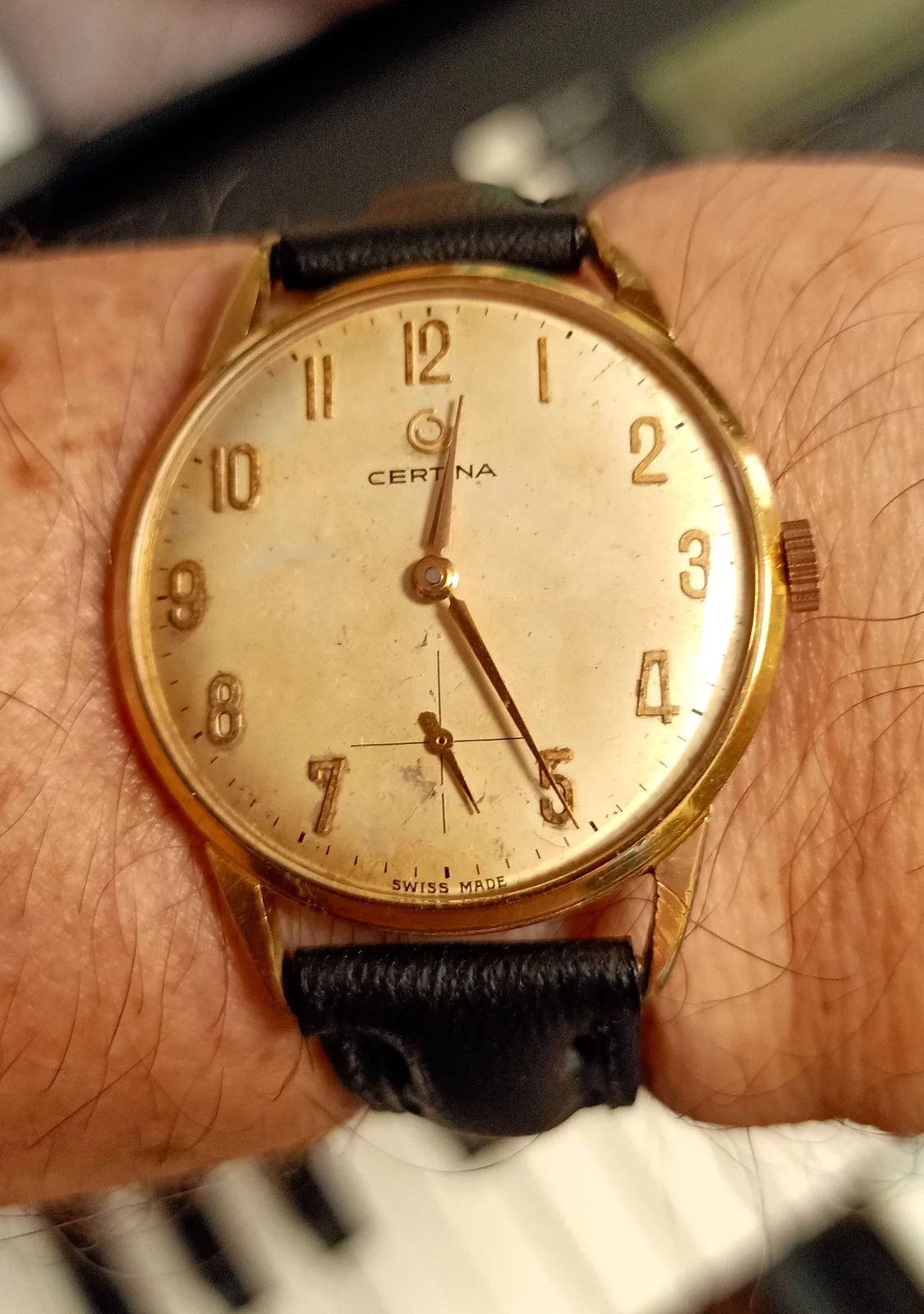

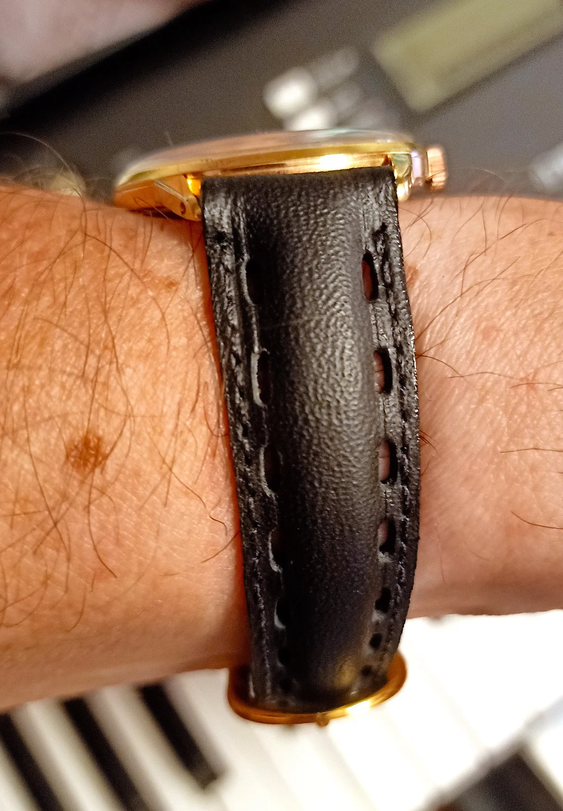

Resultado final:

Increíble como ha quedado, después de ver como estaba.
Pues le has quitado 30 años de encima.
Reacciones: jrmartin
Agüita cómo lo has dejado. Parece otro. ¡Enhorabuena por el resultado! 👏🏻👏🏻👏🏻

Por curiosidad, para enderezar el asa, ¿cómo has hecho para que no se parta? Porque hay que fijarse mucho del enderezado. Ha quedado estupenda.

Muchas gracias por tus comentarios. La he enderezado metiendo el asa en un tubito de aluminio y haciendo fuerza muy poco a poco. Es muy fácil llegar a partirla pero la verdad es que he tenido suerte con esta, en otras ocasiones si que se me han partido y da mucha rabia. Hay quien dice que es mejor calentarla pues se ablanda y así va mejor al sitio pero yo no la he calentado.

Hay que ver el daño que hace un plexi hecho polvo. Lo has dejado fenomenal, a disfrutarlo.
Hola compañero. Así es, con un plexi nuevo suele mejorar bastante la cosa. Muchas gracias por tus comentarios.
