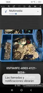

Uyiyuy... Veo ahí una esfera de un Lanscotte.
Como te vea Javier Ochoa, te manda a un comando del mossad por hacer eso con uno...😇

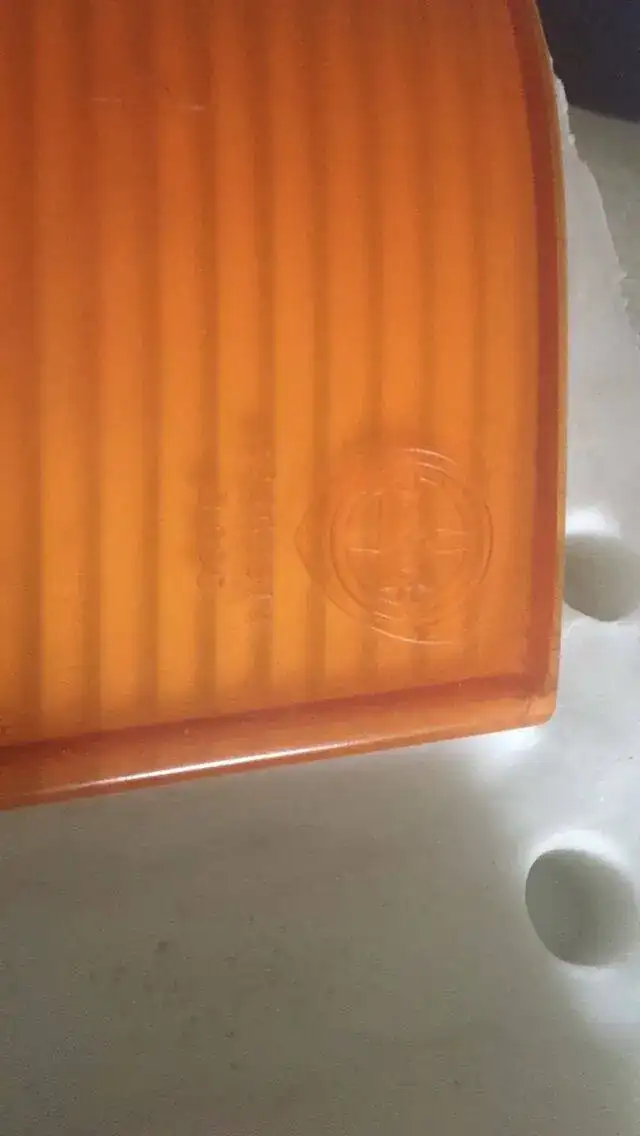

Yo hice en el confinamiento unos intermitentes para el integrale.
Los repliqué porque los originales estaban astillados y no encontraba repuesto por debajo de 500 (y usados)
Ahí te envío fotos:

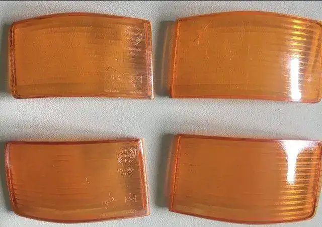

Originales los dos de arriba y réplica los dos de abajo.
Ver el archivos adjunto 2350936
Ver el archivos adjunto 2350937

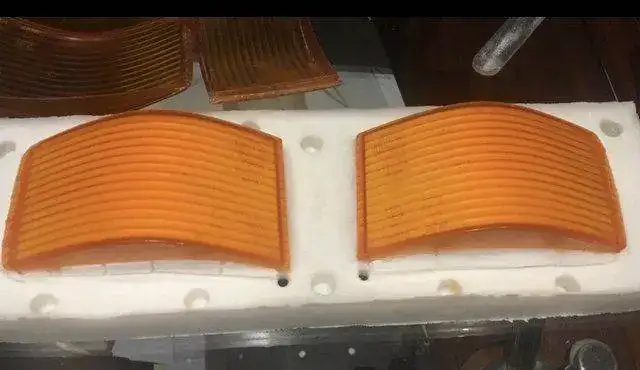

Aquí aún en el molde.
Ver el archivos adjunto 2350938
Ver el archivos adjunto 2350940

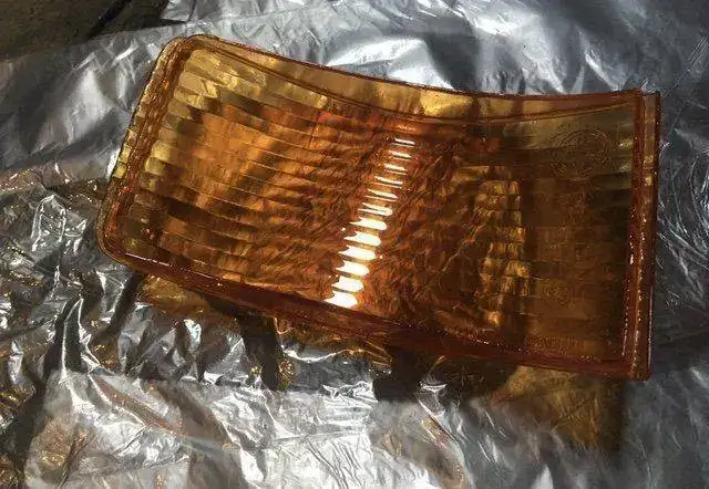

Aquí cuando los barnicé...
Con paciencia se logran cosas que parecen imposibles...

El problema son las burbujas de aire, compra la resina de fraguado más lento posible. Para que le den tiempo a salir.
Lo ideal para evitar esto es una cámara de vacío (yo no la tenía) es un suplicio sin ella, y no sólo por las burbujas grandes, también las que son del tamaño de un grano de arena...
Suerte y paciencia

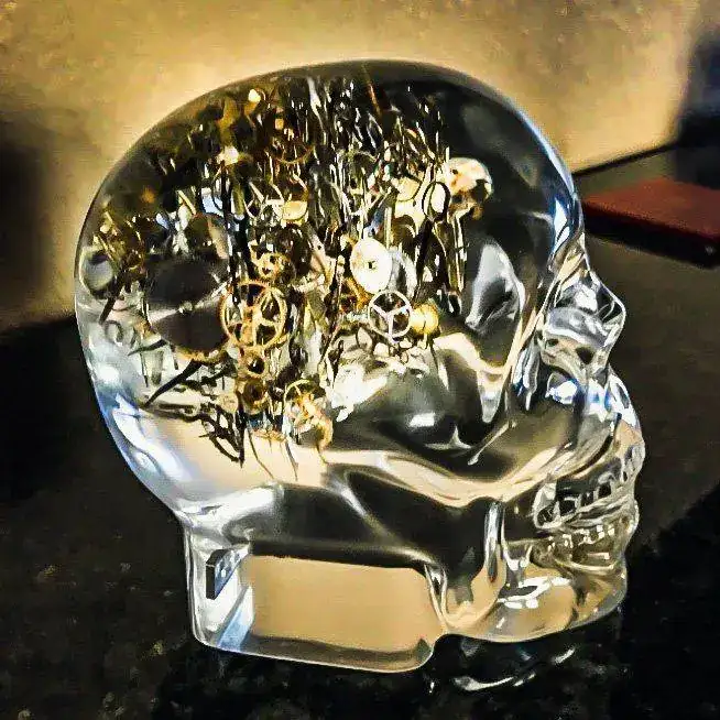

Esto es precioso !!, sabes como es el proceso para que quede asi perfecto ? porque me imagino que no será solo tirar resina dentro de un molde y ya .
No sé cuál es el proceso, pero cuando vi la foto en la web me gustó muchísimo.

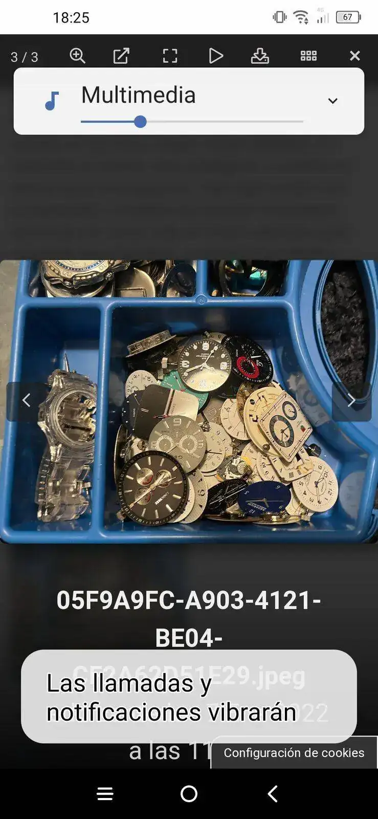

Buenos dias a todos, tengo en mente desde hace mucho tiempo hacer un reloj en resina de relojes, me explico; tengo montones de relojes de toda índole que fui acumulando cuan enfermo de Diógenes a tal punto que llegue a acumular mas de 200, relojes de 1€ o de 2.000 me daba igual, Como todos mis allegados sabían de mi obsesión por los relojes cuando tenía que recibir regalos casi siempre era uno, no fallaba, Esto viene de más de 20 años y llegó un momento en el que la acumulación de tantos relojes me hizo tener la idea de crear un reloj de pared creado solo de esferas de reloj y el otro día me puse a trabajar en ello, Algo que me llevo casi 5 horas el desmontar todas las esferas, evidentemente sacrifico relojes de bajo valor o averiados irreparables, mi dea es hacer un reloj de unos 40/50cm que creo que es lo que podré rellenar con la materia prima que tengo, aunque en las fotos salgan relojes digitales mi intención es utilizar solo analógicos y cubrirlo en resina epoxy transparente. Dejo aquí el hilo e iré actualizando a medida que avance mi proyecto personal, a lo mejor sale un churro absoluto pero intentaré que sea digno. Le pondré mi máximo empeño.
Será de un Lanscotte traído de Turquía. De uno de verdad es imposible, son unicornios.
Reacciones: EObiol
Es uno de esos con la agujas dibujadas 😅😅 ni de Turquía llega a ser.
Ahí te envío fotos:
