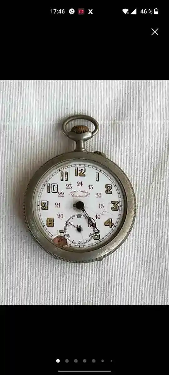

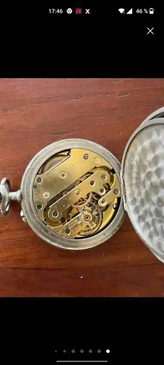

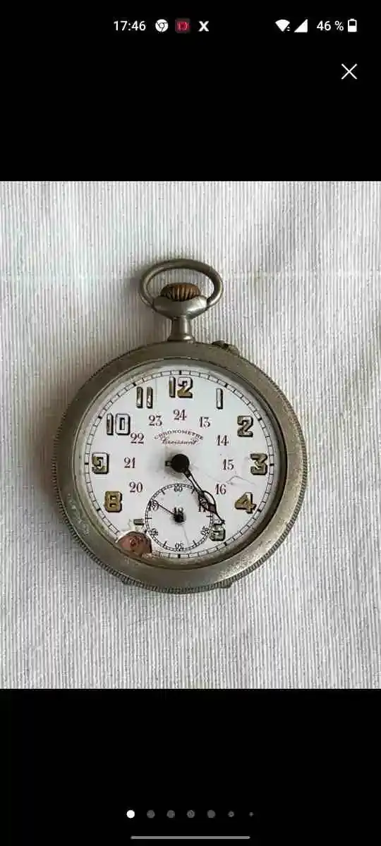

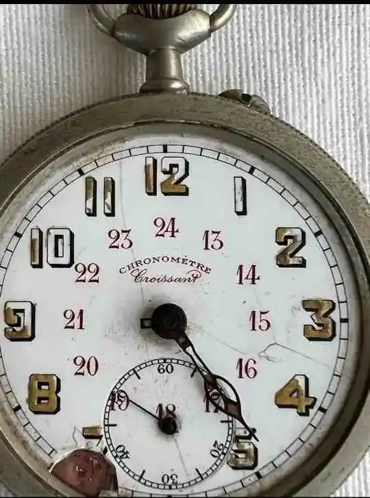

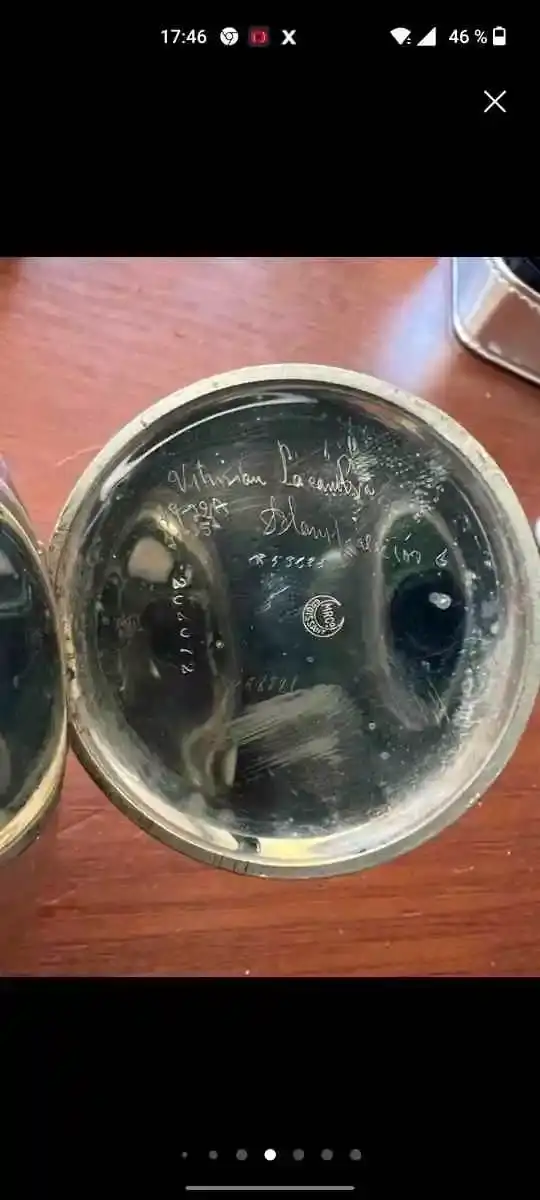

Saludos,me gustaría saber vuestra opinión sobre este Lepine MRC,algo deteriorado,que tiene restos de pintura de radio,la verdad es que no se si restaurarlo o pasar de ello por la complicación extra de eliminar con seguridad el radio
Lo más peligroso es que al manipularlo respires ese polvo... Yo utilizaría una mascarilla y guantes!
Ok, gracias, si , quizás debería humedecerlo,para más seguridad

Consideraciones para limpiar residuos nucleares o radiológicos:
1-. Usa guantes de látex (no reutilices, tíralos en cada uso)
2-. Lávate las manos con abundante agua y jabón (las particulas se van y no hay radiación) después de cada lavado.
3-. Lava las piezas como harías con cualquier reloj, pero no reutilices líquidos y enjuaga muy bien, una vez finalizada la limpieza tira los líquidos y haz otra más, esta vez podrás reutilizar los líquidos.
4-. Ese dial lo puedes limpiar con agua y jabón sin miedo, la cerámica no descolore.
5-. Enjuaga con abundante agua el lavabo o fregadero donde arrojes el agua.
Piensa en estos residuos, no como el gel tóxico de las tortugas ninja, sinó como partículas de polvo que se te quedan en la ropa o pelo.
Una buena ducha despues de manipular todo no estaría de mas y lavar la ropa.
Estas dos últimas son medidas extremas. Un saludo.
Reacciones: Julio Relojes, Angel9, cesccat y 1 persona más
Ok muchas gracias
