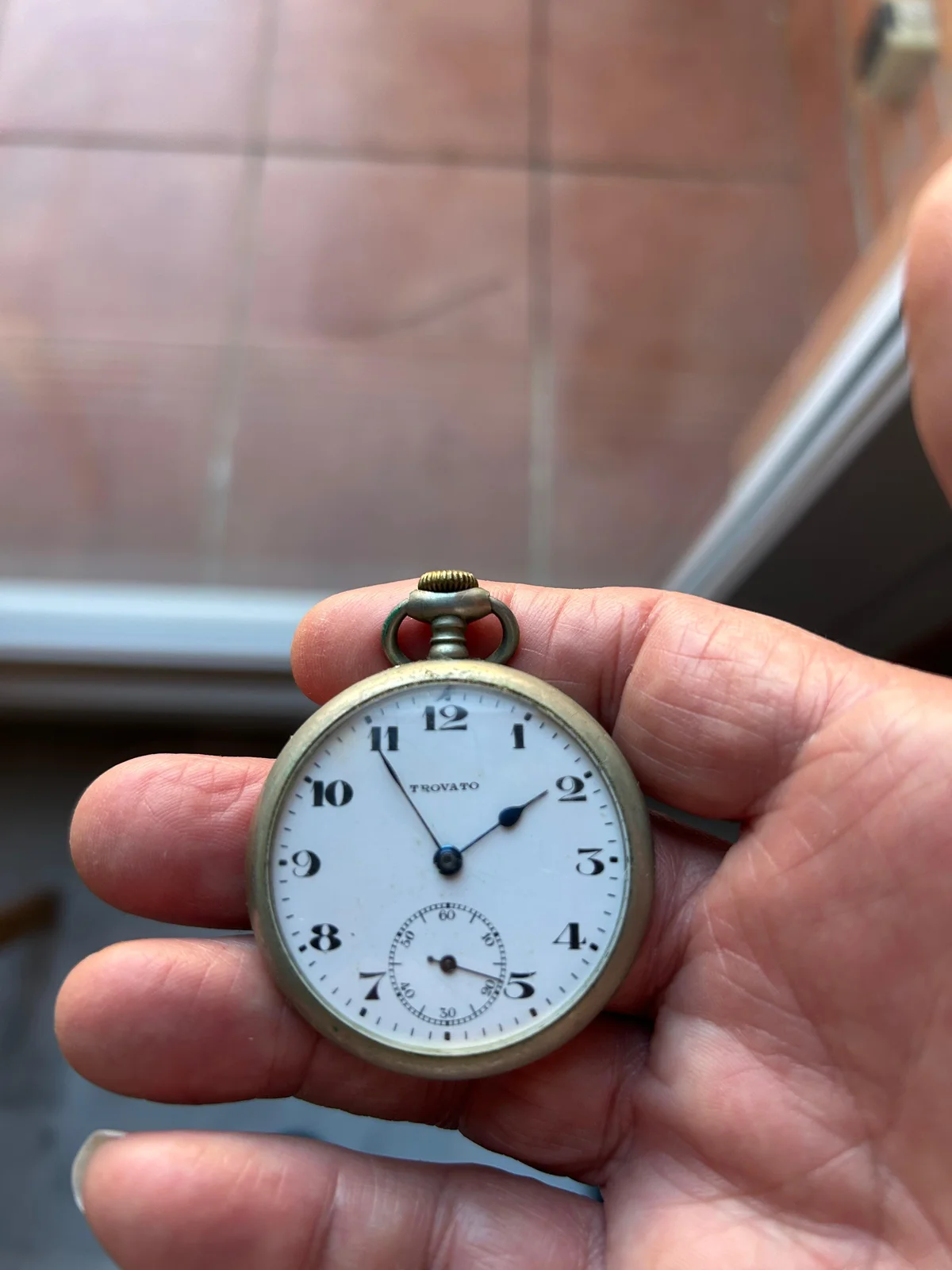

Hola compañeros, resulta que hoy he visto por primera vez este reloj, me lo ha enseñado un familiar que lo encontró en casa de mis abuelos, y según me dice podría ser de mi bisabuelo…por las fechas que me dicen intuyo que debe de ser de primeros de siglo xx, siempre que fuera cierto que era de mi bisabuelo, y en ese caso me surge la duda de si puede llevar o no radio y por tanto si pudiera ser peligroso abrirlo para limpiarlo.
En la esfera pone la marca, Trovato, la desconozco completamente, también agradecería algo de luz sobre la historia de esta marca por si sabéis algo de ella.
Os dejo una foto por si lo entendidos me pueden dar su opinión sobre si lleva o no radio.
Muchas gracias, feliz domingo 😃

Parece que no lleva radio, por lo menos en las agujas, dial y números. Desconozco que pueda llevarlo en otro sitio. A ver qué cuentan.

Hola,
Yo diría que no lleva, pero a ver qué dicen los expertos.

No, no lleva radio con total seguridad. Lo podéis abrir y limpiar con absoluta confianza.

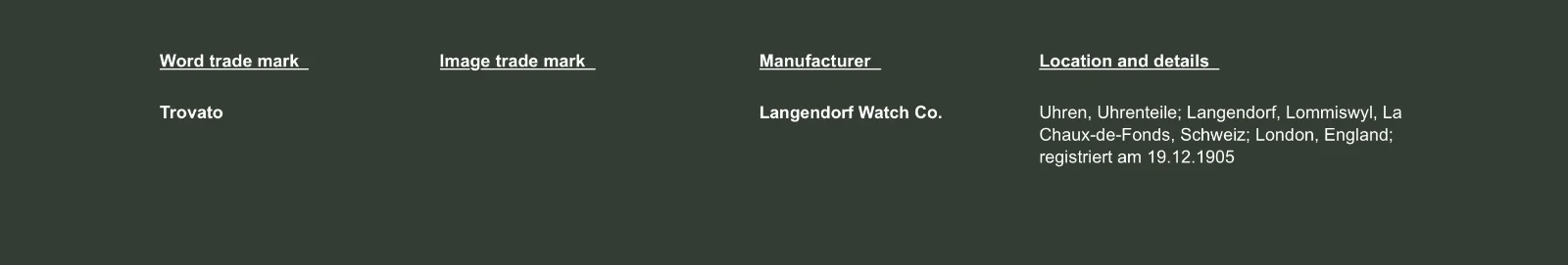

Y respecto a la marca es una marca vinculada con Lanco, incluso más antigua que ésta.

Si no lleva luminiscencia no llevará radio

El radio se usaba como material luminiscentes aplicado en esfera y agujas, y es fácil de distinguir a simple vista. Como norma, todos los relojes luminiscentes anteriores a 1960 llevan radio, y algunos de los fabricados con posterioridad a esta fecha, siendo 1968 cuando se prohibió su uso.
Tu reloj no es luminiscente, y por tanto no lleva radio.
Échale un vistazo a este hilo y seguro que sales de dudas.
