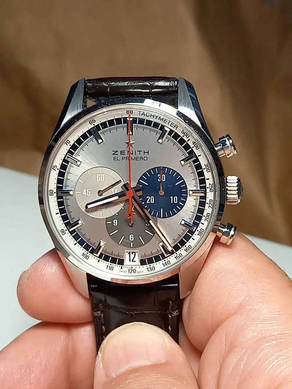

Que Zenith El Primero comprar?
  • Iniciador del hilo Iniciador del hilo Galga Solitaria
Dura decisión, pero tengo este en la muñeca por lo que añado un contendiente
Reacciones: Maclock y Ludoviko80
Para mí este y en 38 mm.
El que parece un Daytona no me gusta nada. El Daytona tampoco me gusta, pero el Zenith menos.
Reacciones: Caine
Esté fué el que me gustó
¿El que más te guste a tí?
Reacciones: Galga Solitaria
