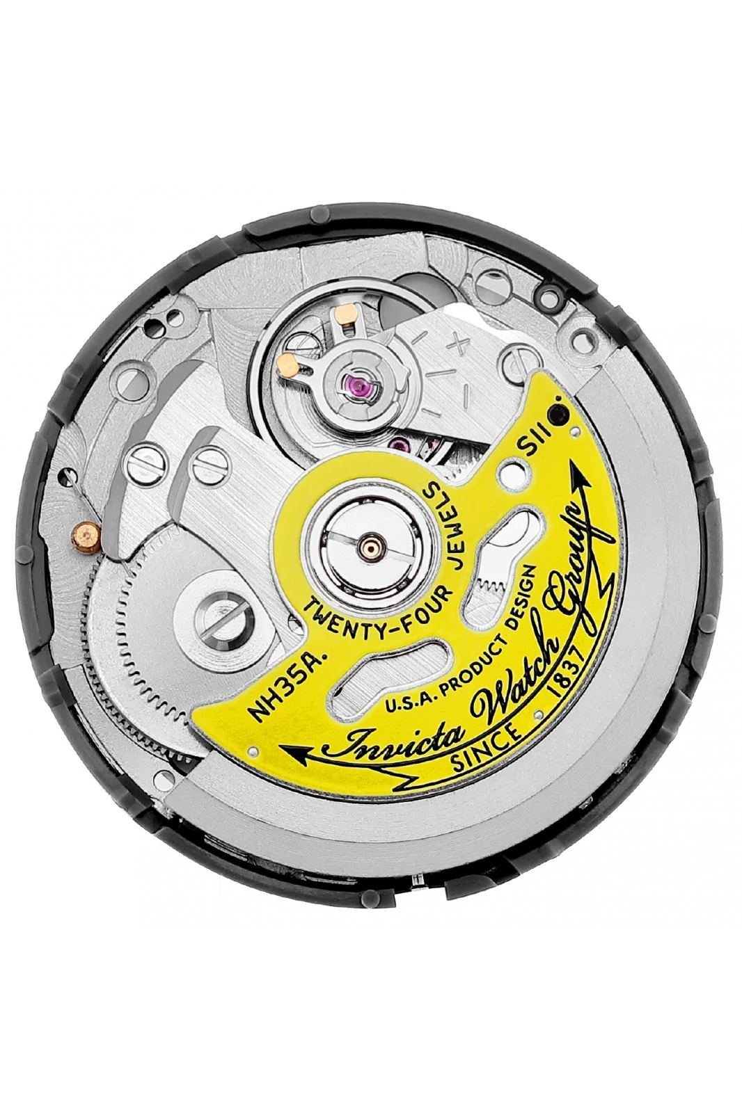

Igual depende del sitiondonde salga el NH35. El Invicta de mi mujer está como si nada. Claro que es el Nh35 de Malasia. Ya tiene unos 15-16 años.

Igual es depende del NH35. El Invicta de mi mujer esta como si nada. Claro que es el Nh35 de Malasia. Ya tiene unos 15-16

A vueltas con los NH35 de Invicta, eran de SII y ensamblados en Malasia.
Luego estaban los TMI que montan muchas micro incluso las caras.
Pero ahora ni sé. Se dice que hay hasta clones ya...pero a saber.
