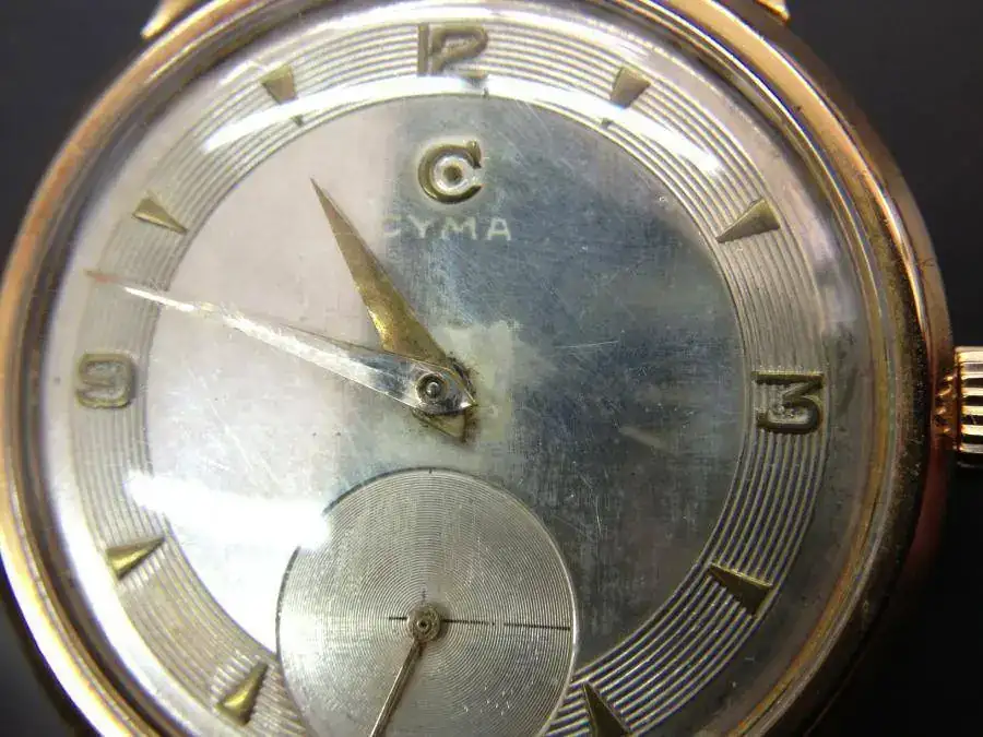

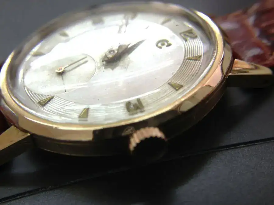

Como sabeis, y sinó os lo digo ahora, me estoy iniciando en este mundillo, pues bien mi primera duda.
Tengo un reloj Cyma de Oro, herencia familiar que me gustaria llevar en ocasiones, y el problema es que no puedo pues se le cae la tapa de plexiglass, aro y tapa por separado por los aires!. Ya lo he llevado a varios "relojeros" y todos me dicen, ya esta arreglada, y a ja que llego a casa me lo pongo y a la media hora o al minuto la tapa "salta" de nuevo.
Vistos los resultados espero con vuestra ayuda poder resolverlo por mi mismo.

Algo hacen mal esos relojeros. El cristal frontal lleva una junta que hace que ajuste bien con la caja. Esposible que no haga su funcion esa junta, te tienen que poner una nueva.
Llevalo a un taller de relojeria no a una tienda donde vendan relojes. Otra opcion es consultar a alguno de los maestros relojeros del foro que restauran y reparan relojes.
Buenas!! ese cyma no lleva junta. El bisel va en la carrura a presion. Y despues el plex va a presion en el bisel. Si la caja es de oro, puede q en alguna antigua manipulacion, haya perdido tension el bisel con la carrura. LLevalo a que lo vean.
Exacto no lleva junta.!
donde puedo llevarlo en Barcelona (o provincia ) que sean de confianza? (ya que no me dejáis arreglarlo ;-))
Lo mejor es que lo lleves a un buen relojero, seguramente el plexi no es el que corresponde y ejerce mucha presión sobre el aro haciendo que este salte. También se puede rebajar un poco el contorno del plexi que va montado de dentro a fuera en el aro, con eso seguro que ya no presiona en exceso. Un saludo.
