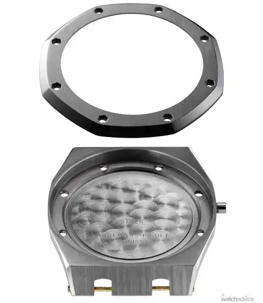

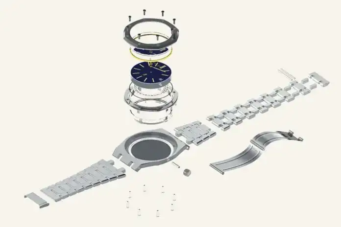

Pero este post va de cajas. Bien la particularidad de la caja del Royal Oak es la siguiente
Ver el archivos adjunto 3393750Normalmente un reloj estaba formado por una caja intemedia o principal, un bisel que lleva el cristal, encima y una tapa debajo. Esto supone la necesidad de contar con dos juntas para asegurar el hermetismo entre esas 3 piezas.
El Royal Oak como reloj deportivo y sumergible llevaba (y lleva) una caja sin tapa trasera al uso.
Ver el archivos adjunto 3393753
La caja lleva el fondo incorporado en una sola pieza y el reloj se monta desde arriba y se cierra con el bisel, como si fuese una tapa superior
Ver el archivos adjunto 3393756

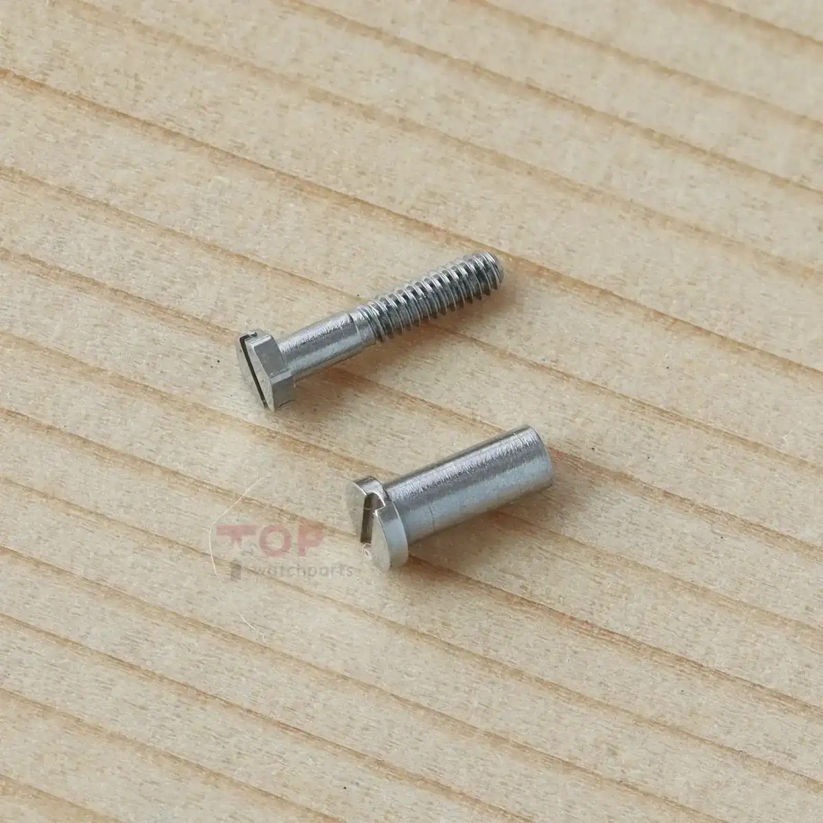

Entre el bisel y la caja va una junta gordísima y bastante única en su diseño, que asegura el hermetismo.
Para mantener juntas y apretadas la caja, la junta y el bisel que cierra todo, se meten unos tornillos por ambos lados. Cada tornillo se rosca con su tornillo opuesto, de manera que aprietan todo el conjunto de arriba a abajo.
Ver el archivos adjunto 3393761Ver el archivos adjunto 3393762

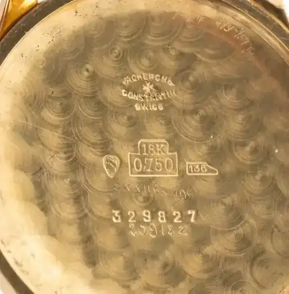

Esta caja fue fabricada por Spillmann, ya que Rolex en esa época no era una manufactura integral ni era sensato serlo (el tema de valorar lo in house es algo bastante reciente).
En 1988 Rolex compró Spillmann para poder hacer sus cajas in house. Movimiento que más tarde repetiría con Aegler, el fabricante de sus movimientos.
Spillmann era un cajista de renombre desde el siglo XIX y fabricaba cajas entre otros para Vacheron Constantin. Su sello era el número 136 como podéis ver abajo en ese sello con forma de cabeza de martillo y el 136.
Ver el archivos adjunto 3393766

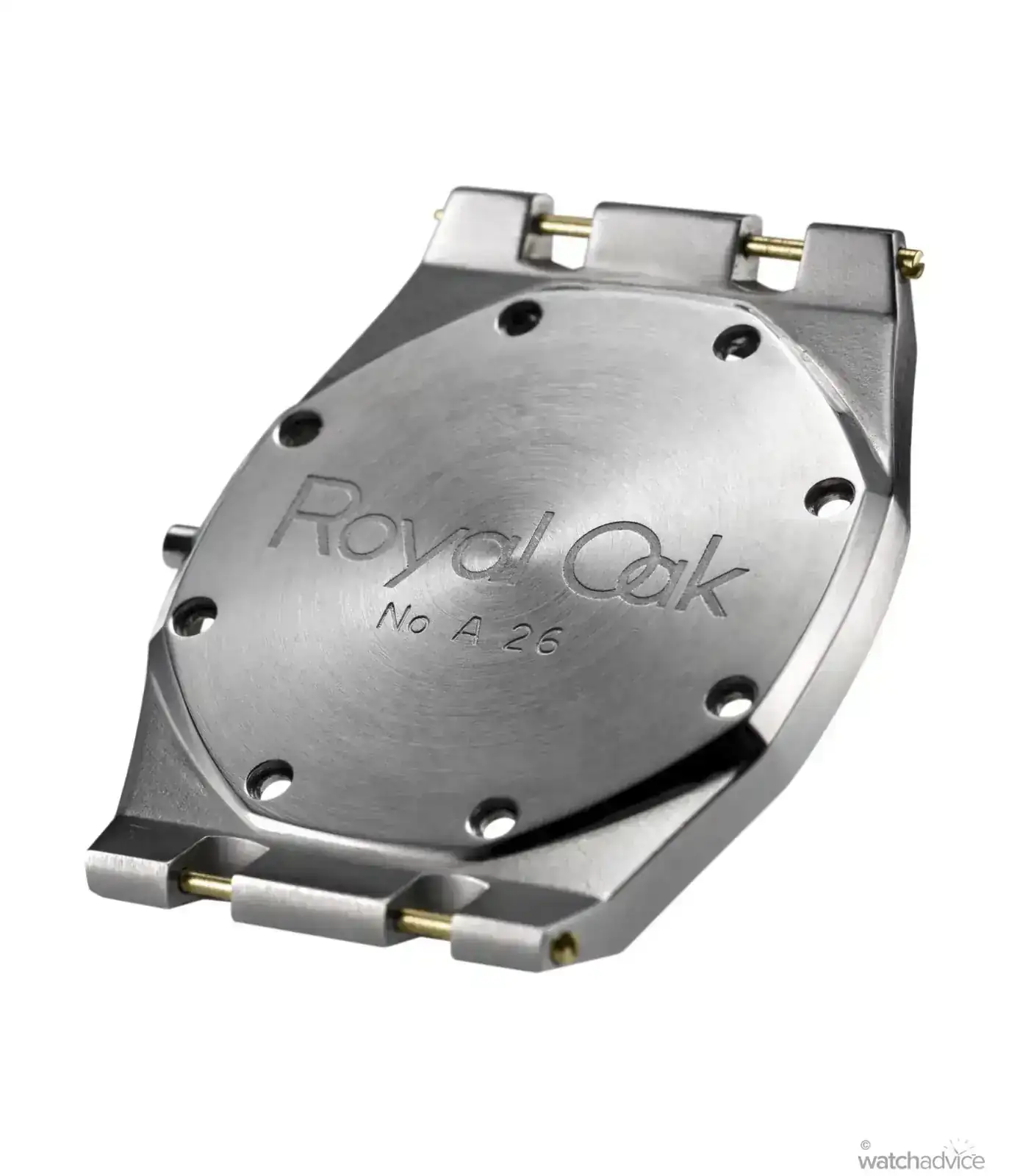

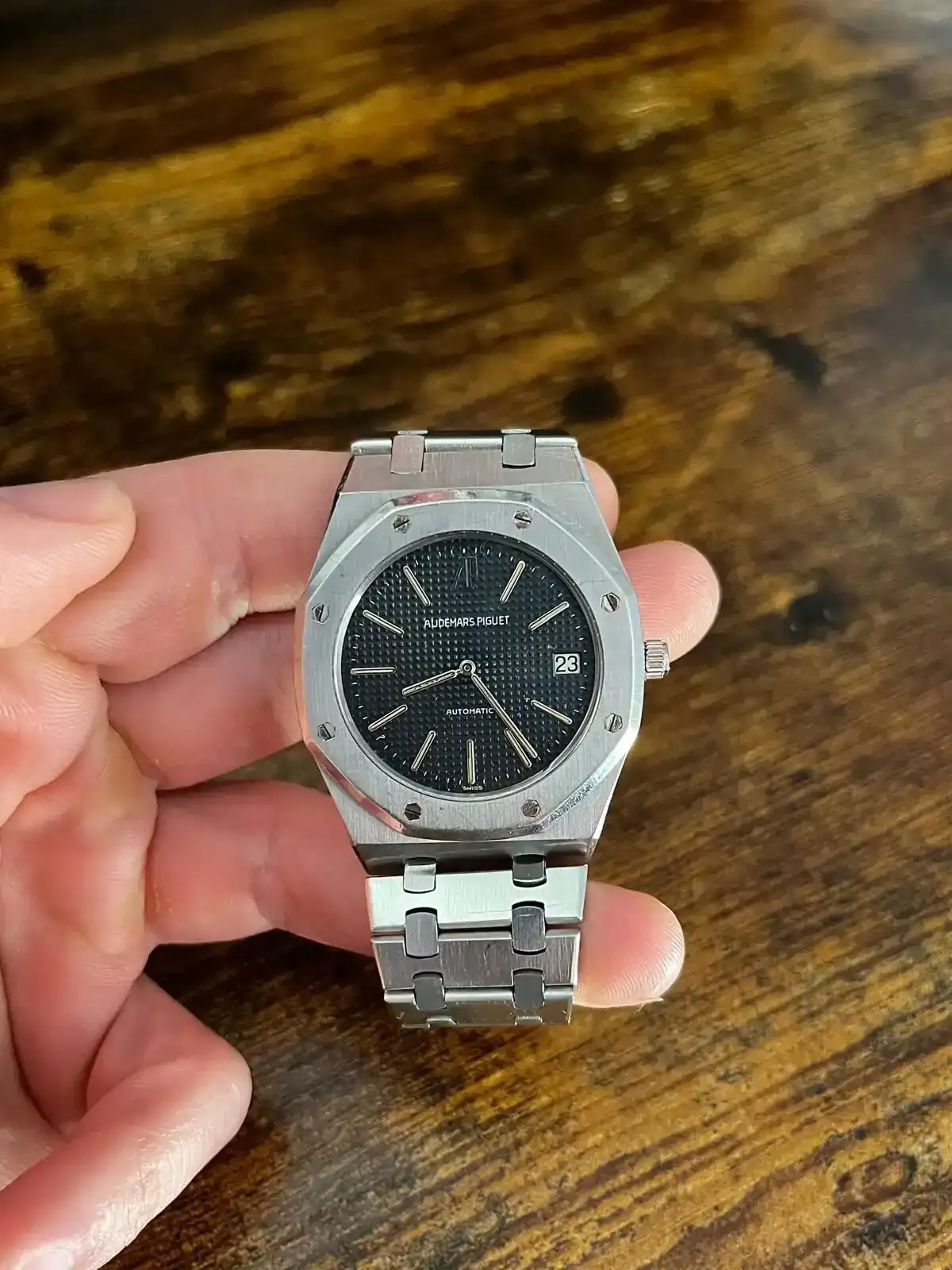

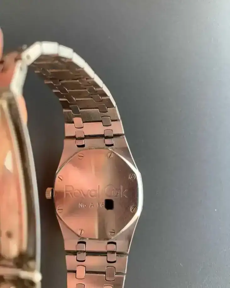

Yo tuve en mis manos un Royal Oak serie A de mi abuelo (lo único que no cuadraba era la corona, que se la debieron cambiar en alguna revisión). Finalmente lo vendimos, ya que llevaba muchos años en un cajón y necesitaba una reparación considerable:

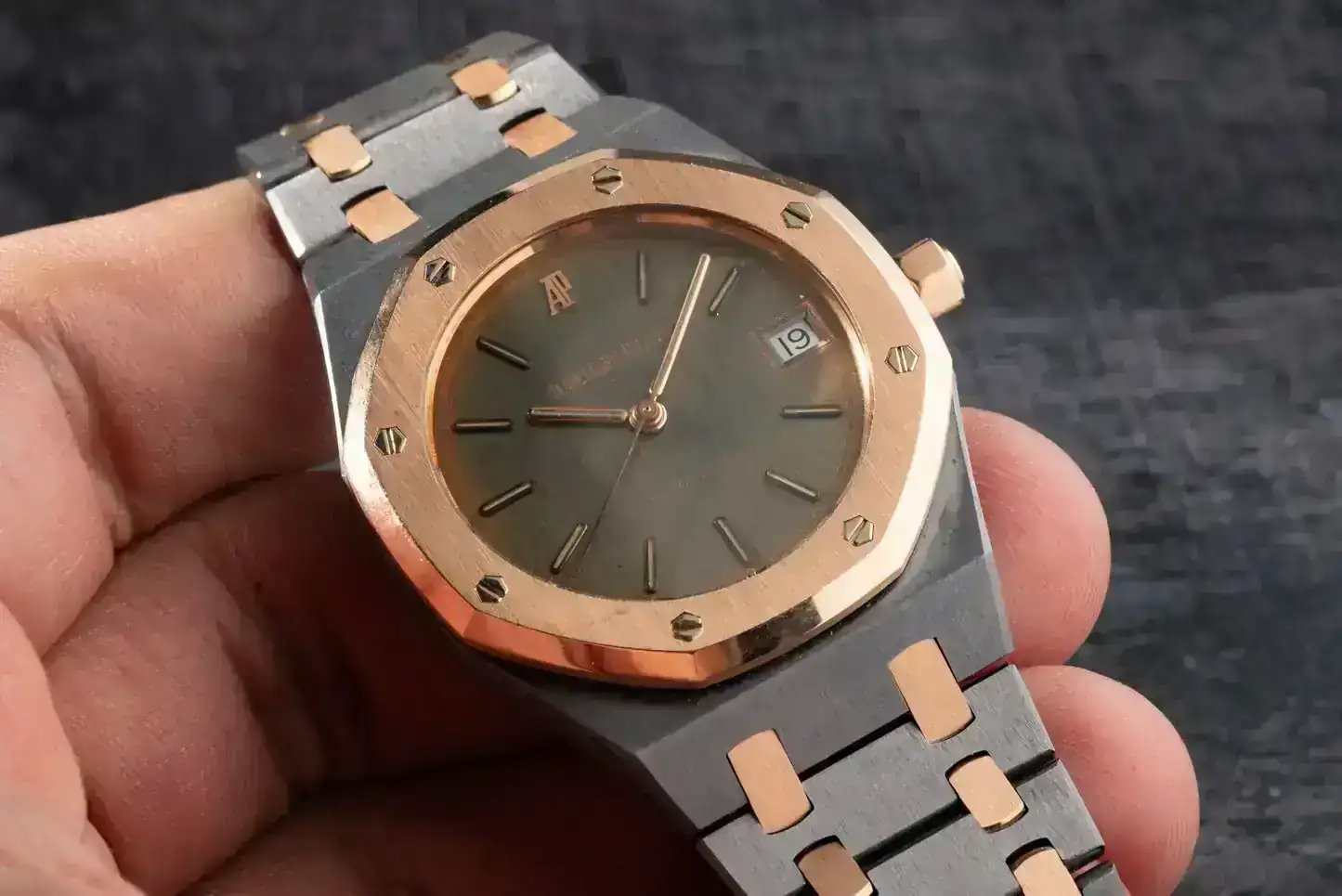

La singularidad de la caja del RO diría que viene más bien de su parte frontal, todo lo relativo al bisel. Las cajas sin tapa trasera, monocasco o monobloque, cuyo calibre se monta y desmonta por la parte delantera ya existían antes de ese modelo, desde los 60 si no recuerdo mal. Un diseño icónico, en cualquier caso el de AP, desde luego.
Me gustaría añadir, porque les tengo enorme debilidad, a estas dos cajas que has presentado las fabricadas por Ervin Piquerez en EPSA
No me voy a enrollar porque ya hay varios hilos magníficos en el foro sobre ellas.
Espero que disculpes la intromisión, pero es que son mis cajas estancas favoritas 🥰

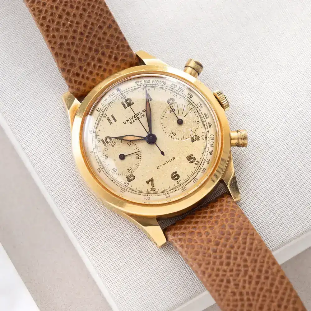

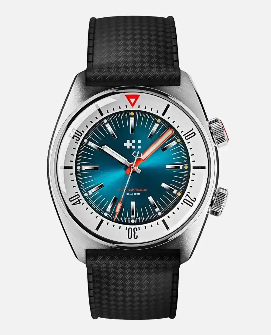

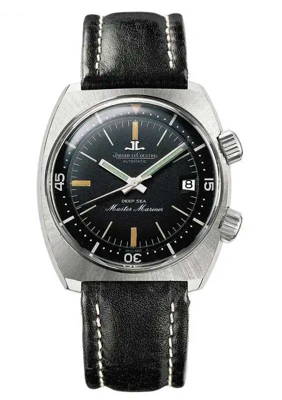

¡Hola de nuevo! No he tenido ocasión de responder hasta ahora :ops:
La verdad es que pensaba que no habías ni mencionado estas cajas EPSA porque, por el motivo que fuese, no eran de tu agrado. Por eso no me he explayado más y me he limitado a reivindicarlas siquiera con una mención, por la predilección que las tengo 🥰
Viendo por tu respuesta que no las conocías, sí que me animo a compartir aquí un poquito más sobre ellas. Tampoco pretendo ser exhaustiva, sino únicamente dar unas mínimas pinceladas y reflejar su relevancia como cajas estancas.
Quizás menos conocidas actualmente por su nombre y su arquitectura fuera de los aficionados a los diver, pero Ervin Piquerez (su artífice), EPSA (su empresa) y SuperCompressor (una de sus cajas estancas, la más afamada y apreciada) son nombres propios muy relevantes en la historia de los relojes sumergibles.
Incluso desconociendo su autoría y los entresijos de su construcción, creo que casi todos reconoceremos la estética (aunque sea lo menos importante) de la caja con bisel interior y doble corona, ya que fue muy replicada (solo la estética, insisto, no su ingeniosa construcción) en su momento, como suele ocurrir con los diseños felices, y se ha mantenido hasta nuestros días. Hoy mismo he visto en el hilo diario un hermoso Phoibos (con permiso de @Joirel)

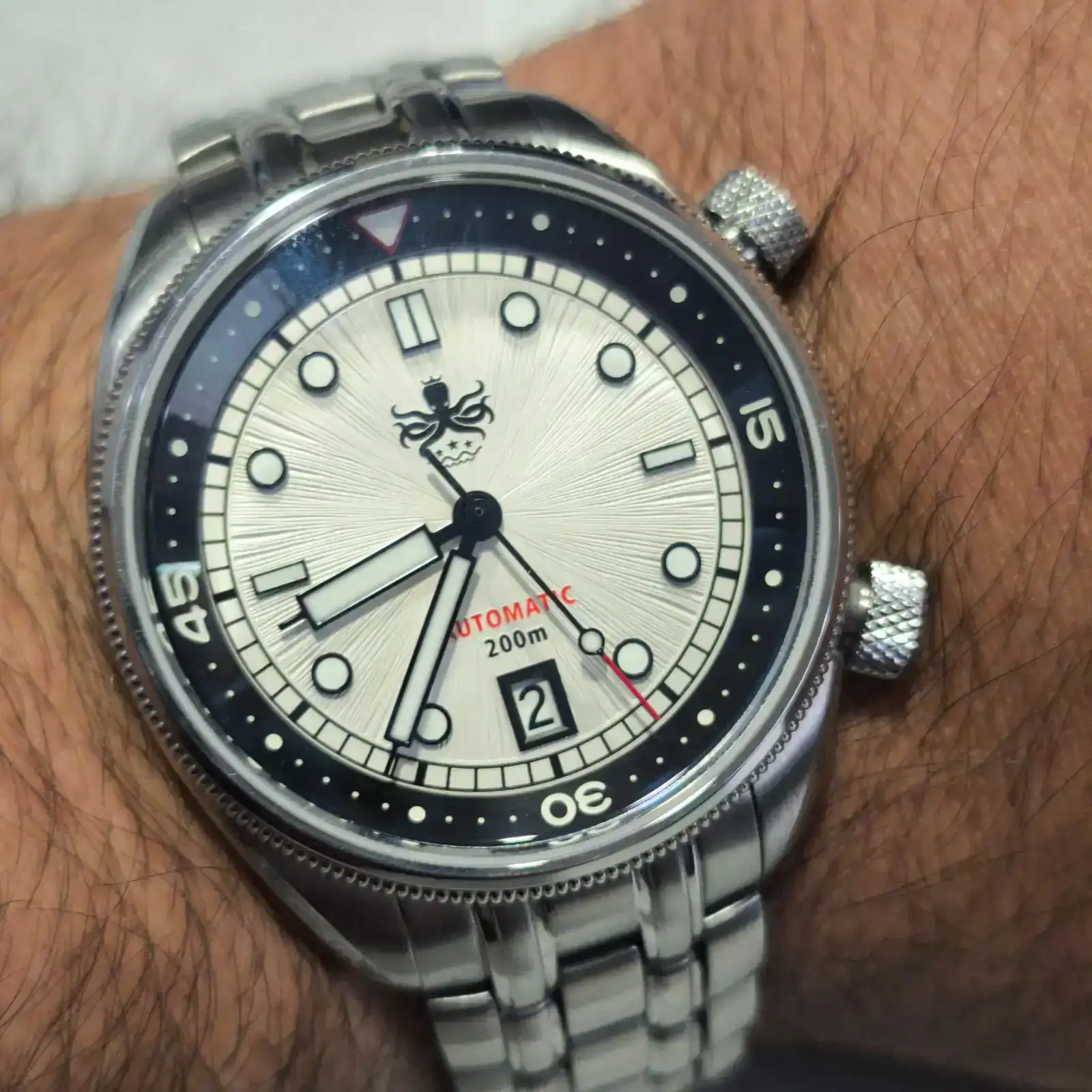

Por otro lado, no hace tanto que Christopher Ward lanzó su propia reinterpretación de la ocurrente construcción de los SC
(Foto de CW)
Vaya por delante que no todas las cajas SuperCompressor de Piquerez tenían esta estética; el término es el nombre comercial de la patente que se refiere al sistema de cierre que les proporcionaba su estanqueidad a 200 metros, y por tanto también existen cajas SC con una sola corona; sin ir más lejos, yo tengo una en un Watches of Switzerland Seafarer
No obstante, hay que admitir que las más famosas y reconocibles son las de doble corona. Pero bueno, que quede claro que ni todos los SC llevan doble corona ni todas las cajas con doble corona son SC 😇

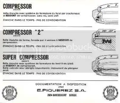

A lo que íbamos, la patente de estas cajas SC data de 1954 y su funcionamiento, resumiendo, basa su eficacia en la presión del agua, que aumenta con la profundidad. La caja tiene un cierre como de bayoneta y la presión va apretando cada vez más la tapa contra la junta, cerrándola más y aumentando su resistencia.
Hay varios hilos en el foro sobre estas cajas, aunque he visto que en muchos están perdidas las imágenes, lo cual los desluce mucho 😕 Pero nuestro compañero @miquel99 las aborda muy bien y con bastante detalle en una entrada sobre divers de su blog, a la que enlazo para los interesados en conocerlas con más minuciosidad

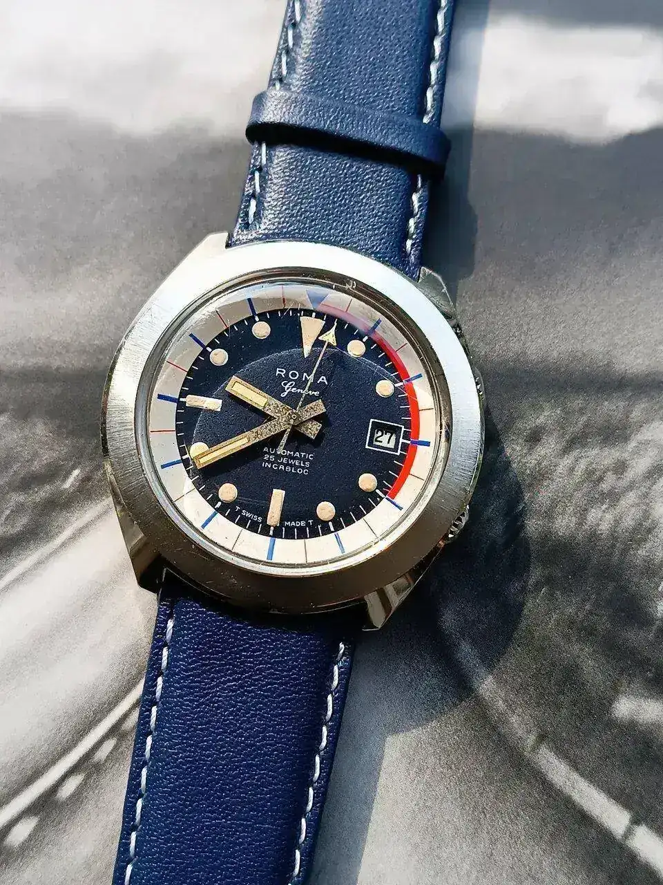

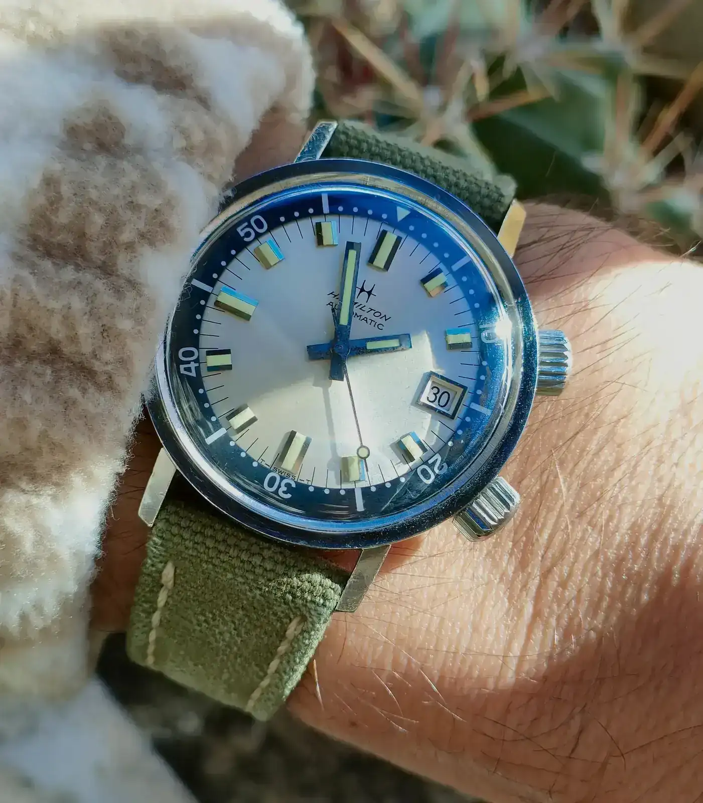

Como decía al principio, estas cajas tuvieron enorme relevancia en su época y se suministraron a numerosas marcas, en muchos casos para modelos icónicos
(Fotos de la Web)
Y aunque las más abundantes y utilizadas fueron de 42mm, como las que acabo de poner, también se hicieron en 36mm. De estas me permito utilizar fotos de los que conozco aquí en el foro, con permiso, espero, de @Alex89 y @xsagasta (el Seven Seas es mío)

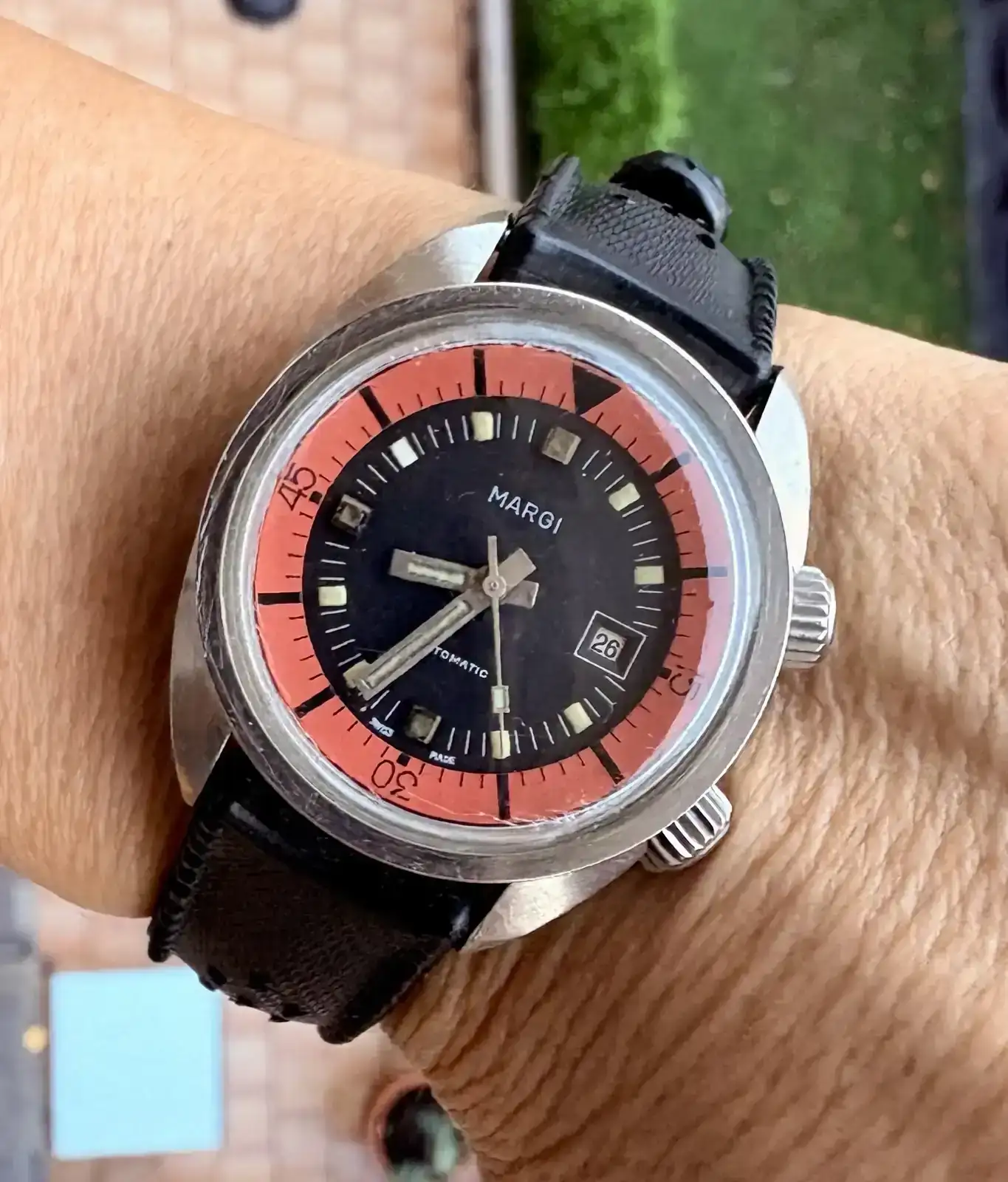

Incluso alguna hubo más pequeña, en 27mm como la de mi Margi
Y ya paro, de verdad que sí, que para no querer enrollarme…:whist::
PD: si consideras que me he pasado, con toda paz me lo dices y lo borro :umbrella:
