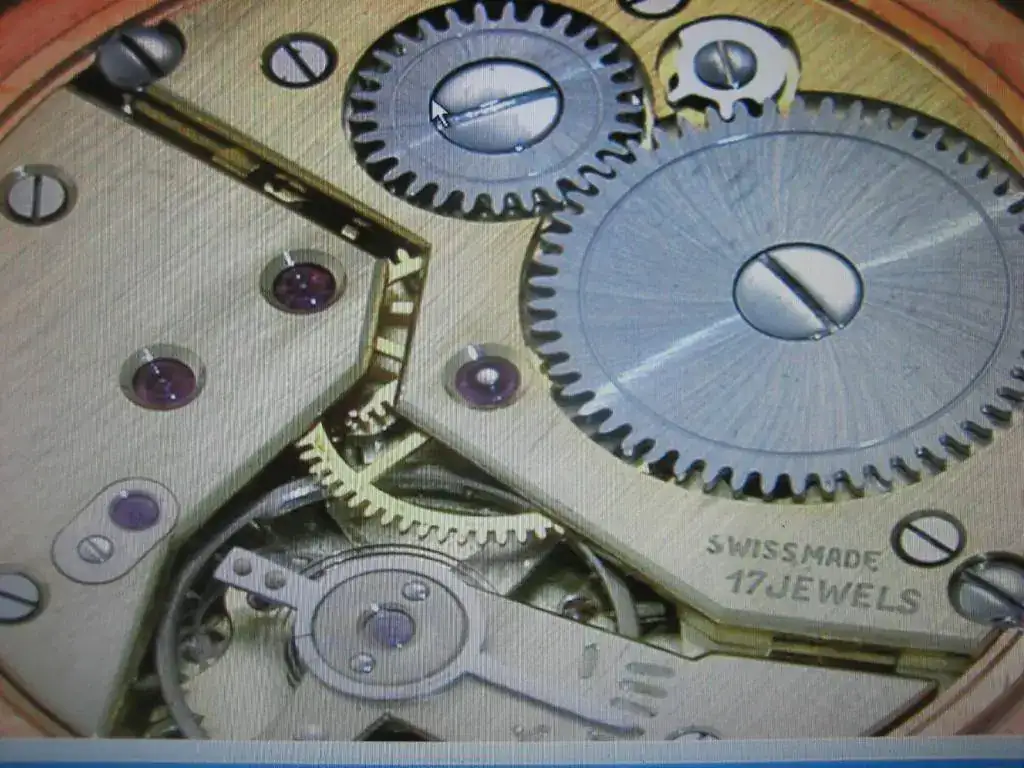

¿Alguien puede identificar, siquiera aproximadamente, este calibre?
yo apostaría una pinta a Unitas 6310
Eta 6497(Unitas 6497)?
Me voy por ETA 6497
El ETA 6497 tiene 17 piedras sin contar contrapivotes, el de la imagen los lleva como el Unitas 6310. En todas las imágenes del 6487, este tiene un corte recto en el rebaje de los tornillos que sujetan el calibre a la caja, el 6310 tiene un rebaje redondeado que acompaña la forma de la cabeza del tornillo como en el dibujo que presenta Fugito y lo más importante, la posición del trinquete no corresponde...aumento la puja a 2 pintas:Cheers::Cheers:

:D:D:D Con este calor tardo menos en levantar las pintas:D:D:D Fugito nos tendría que aclarar si dispone físicamente del bicho, lo que ha puesto parece una captura de pantalla y en mi ordenador da la sensación que, más que una foto, es un dibujo, pero solo él nos puede iluminar
jaja qué mas quisiera... me temo que habrá que levantar las pintas :Cheers: no dispongo físicamente del bicho ::blush::
Mal empezamos entonces .... :laughing1: :laughing1: :laughing1:

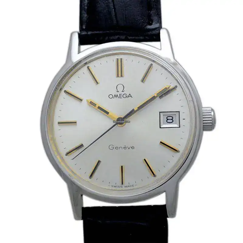

¿Qué os parece esta esfera, sobre todo agujas e índices? ::blush::
Amigo Fujito, lamentablemente no entiendo el sentido de este hilo ni la propuesta inicial, menos si además parece que no tienes las piezas, ni veo interés en tenerlas, ya que de ser así mostrarias algo más de lo que te ofrecen, no misteriosos pedazos de ellas.
Más bien parece un hilo de adivinanzas, que posiblemente no sería ni de este foro que es algo más serio, puedes probarlo en el Foro General, que están más para estas cosas.
