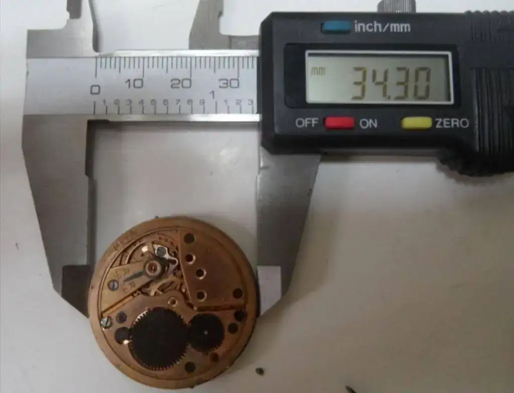

Hola.
Hace unos días compré varios mecanismos completos, a los que les falta la caja y la tija.
Quería preguntar a los compañeros expertos cómo puedo buscar las cajas que puedan ser compatibles para ponerlos en marcha y en qué me puedo fijar en los anuncios para saber que le puede venir bien.
Estos son los mecanismos

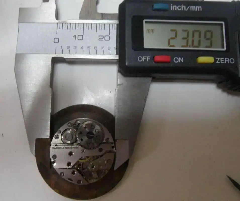

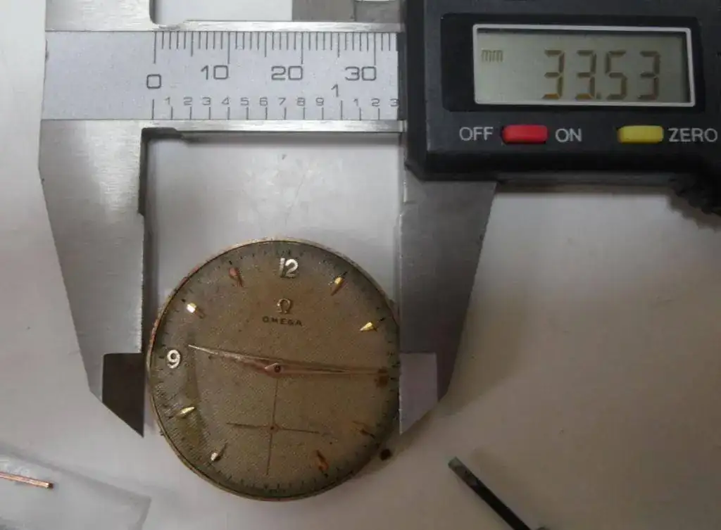

El primero es un OMEGA 265 os dejo fotos.
Tiene la bata metálica supongo de la caja antigua y le falta la tija.

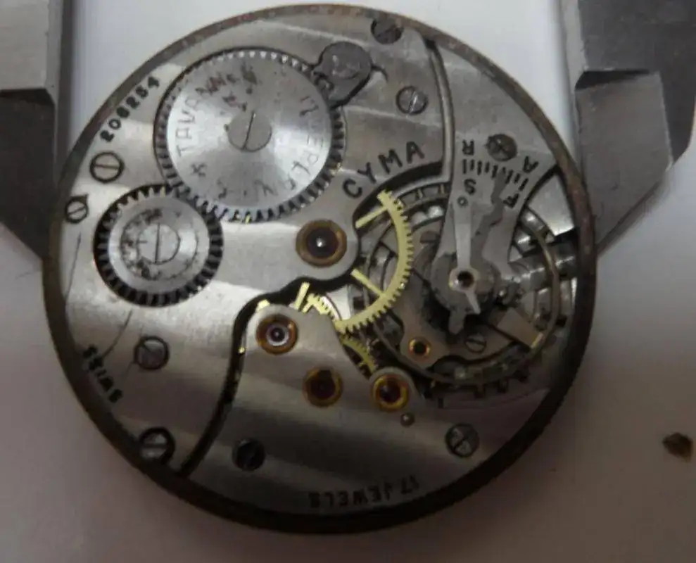

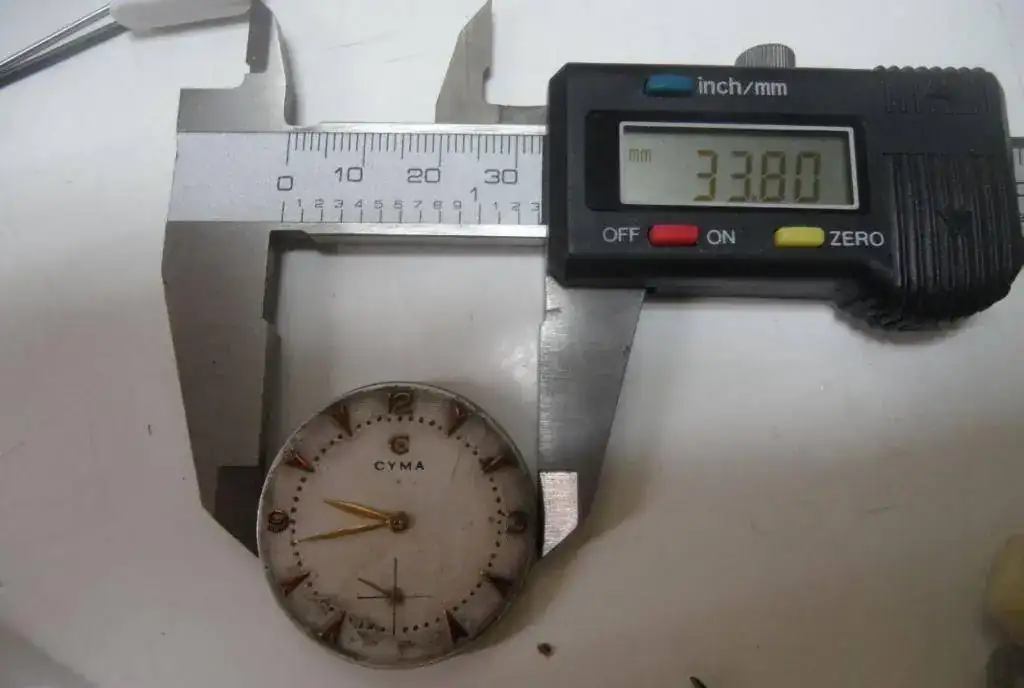

El segundo es un CYMA con un Tavannes de 17 jewels, tambien con bata y sin tija

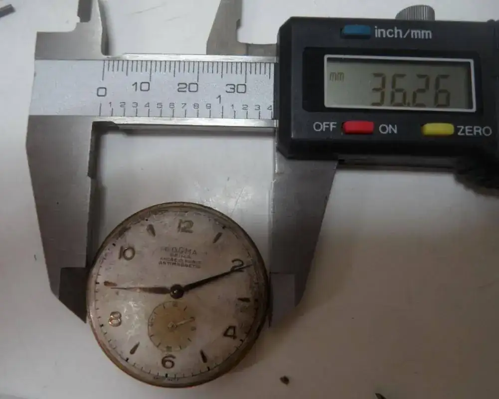

Y el tercero un Dogma Prima con un arogno 151 sin bata y sin tija

Hola Vicente,
En el resto no te puedo ayudar, en el Omega, tienes que buscar una caja con la referencia 2181, 2505, 2272 o similares. Te anticipo que, salvo que tenga alguna tu relojero de confianza, no son sencillas de encontrar y las que aparecen suele salir a precios sin sentido, lo suyo, que es como me he hecho yo con alguna es fijarse en todas la cajas de acero que veas en relojes de los años 50 y 60 aunque sean de otras marcas ya que a veces te tropiezas con una de Omega reciclada. La bata la tendrías que quitar si te haces con una con cualquiera de las ref. que te indico.
Suerte en tu búsqueda.
Saludos desde el norte:umbrella:
Buen día VICENTE; está midiendo mal el Omega porque la máquina tiene 30 mm. y la medida que usted coloca no existe?? Estas cajas están faltando ¿de donde?,jajaja
La bata denuncia que lo sacaron de una caja de oro (espero que al que se lo robaron no le hallan cortado la mano), jajaja
El Cyma tambien es difícil de conseguír. Estos 2 lo puede guardar - porque usted (según decimos nosotros) estas cajas no las encontrará - sino que es al revés - con el tiempo - estas cajas lo encontrarán a usted!!!
El otro asi no le conviene comprarporque una caja mas la limpieza de la máquina mas la tige y corona mas el plexi = es mas barato comprar otro reloj completo???
Un saludo, Luis desde Argentina

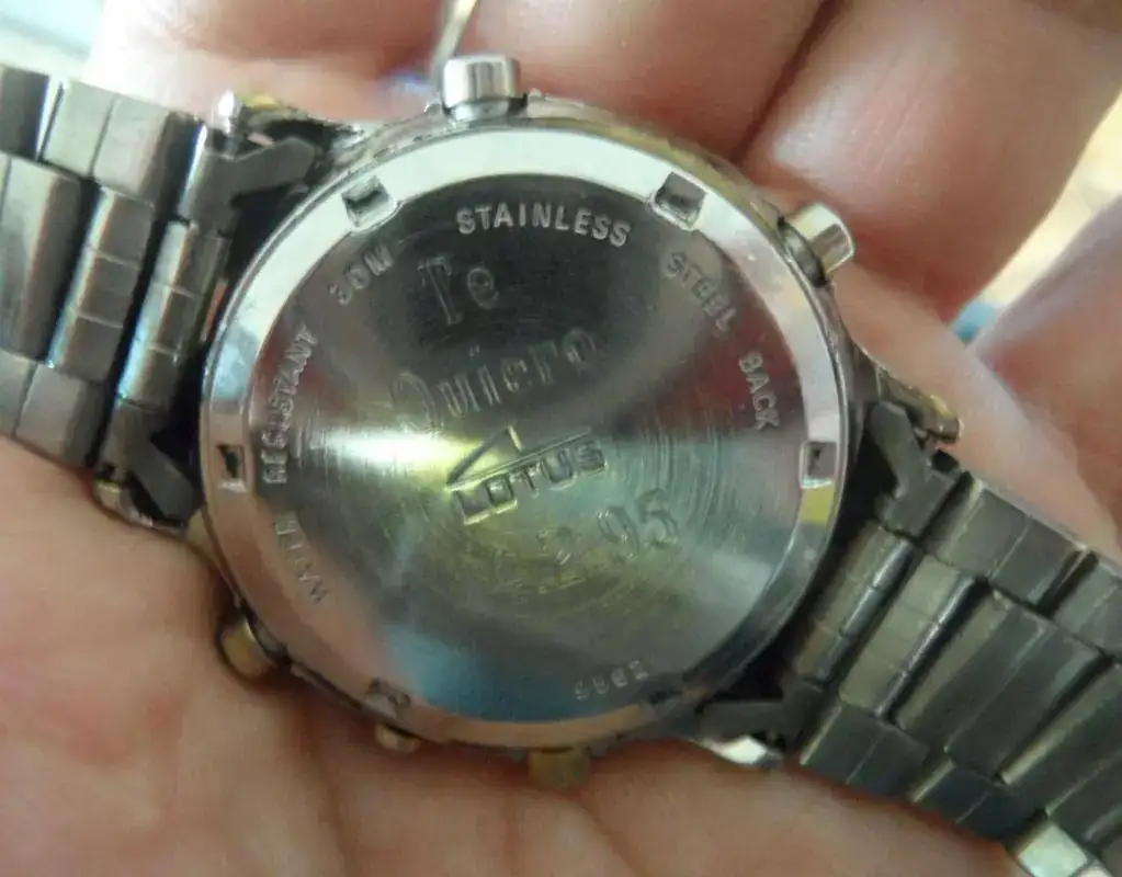

Entre los relojes venía esto...
Eso si que me ha preocupado... estoy intentando buscar al dueño para devolvérselo....
