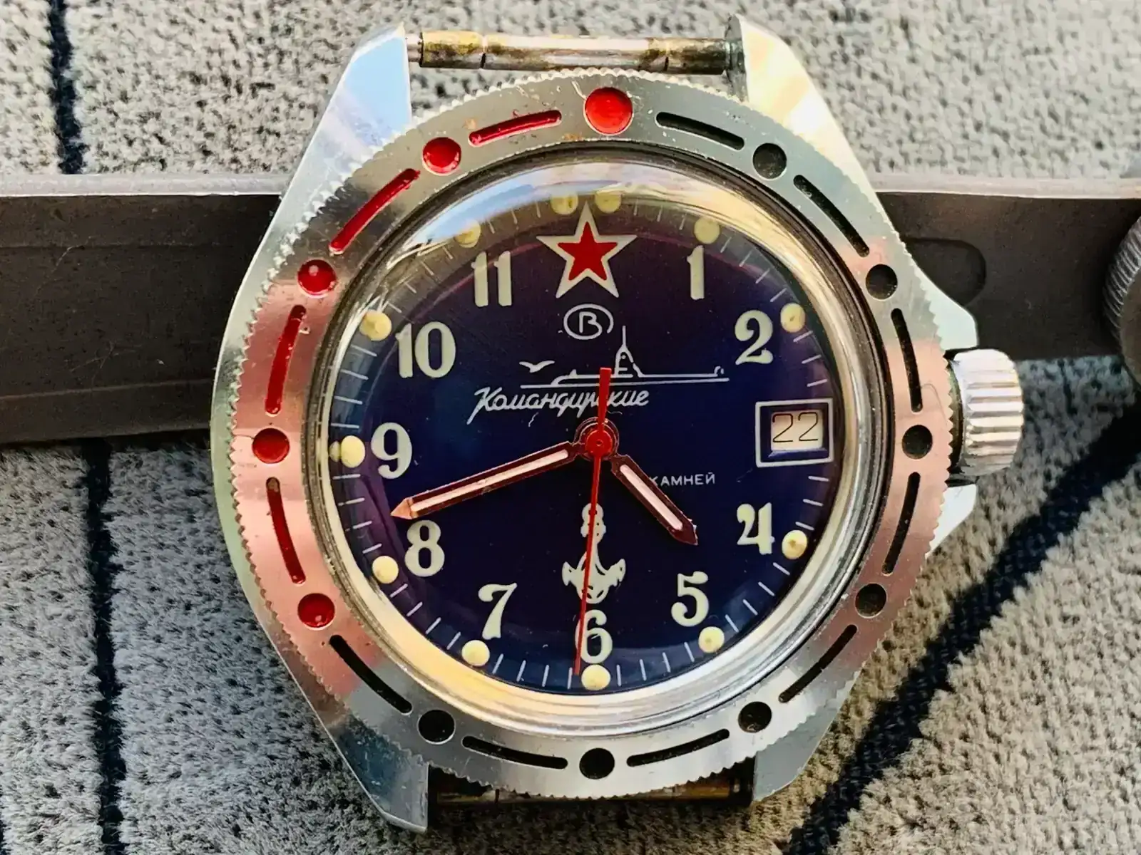

Hola compañeros
Pues esa es la pregunto. Adjunto imagenes de un reloj que, según mis cálculos, es un híbrido Amphibia -Komandirskie
La caja con guardacoronas, ancho de asas 18mm y grosor de la corona, me da que es la 120 Amphibia y el dial un submarine Komandirskie
¿Creéis que estoy en lo cierto?
Por otro lado, me gustaría saber si puedo poner este movimiento, dial y esta misma corona en una caja 710. Supongo que el movimiento y dial no hay problema pero el conjunto corona/tija debe ser especifico para cada modelo de caja Amphibia
Tengo corona y tija de 710 pero de un movimiento sin fecha, y este movimiento si que tiene, no se si funcionaría correctamente si uso la corona y tija de la caja 710 sin cambio de fecha
Mil gracias por la atención

Hola Nessdist.
La caja podría ser una 341 de latón cromado, correcta en muchos Komandirskies. Por las fotos yo creo que no es una 120 de acero, pero no tengo muy buen ojo para estas cosas.
Sobre si puedes meter ese calibre y esfera en una caja Amphibia: sí puedes, tendrás que cambiar la bata ya que la original es más pequeña y el conjunto tija-corona, que no es compatible entre esas dos cajas.
Respecto al conjunto corona-tija y la fecha:
No importa que el calibre tenga fecha o no, las tijas son iguales, si vale para la caja vale para calibres con y sin fecha.
Entonces, yo diría que no tienes ningún híbrido, tienes un reloj correcto. Si lo quieres hacer por capricho puedes hacerlo, pero entonces sí tendrás un híbrido ya que la esfera, agujas y calibre serán de Komandirskie y la caja de Amphibia. Ojo, que a mí no me parece mal, yo tengo varios relojes con piezas de aquí y de allá, pero técnicamente no es un reloj "original".

Para limpiar la caja puedes usar agua con Fairy, tanto a mano con un cepillo como con ultrasonidos. O bien usar un limpiador en base de amoniaco con Elma Red.
El alcohol y la gasolina tampoco dañaran el cromado.

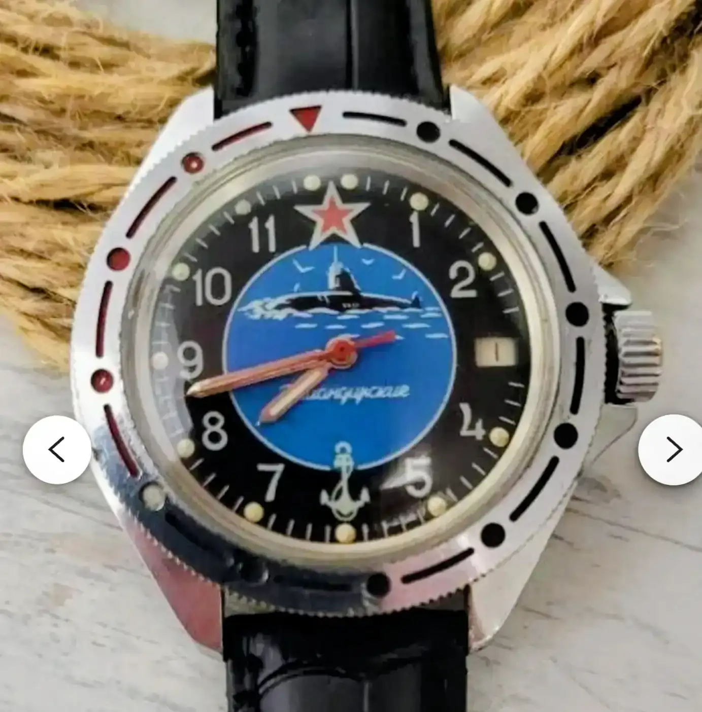

a mi tb me parece la caja clásica komandirskie de latón cromado.
de éstas:
que es tipo Monnin, pero sin serlo 😅

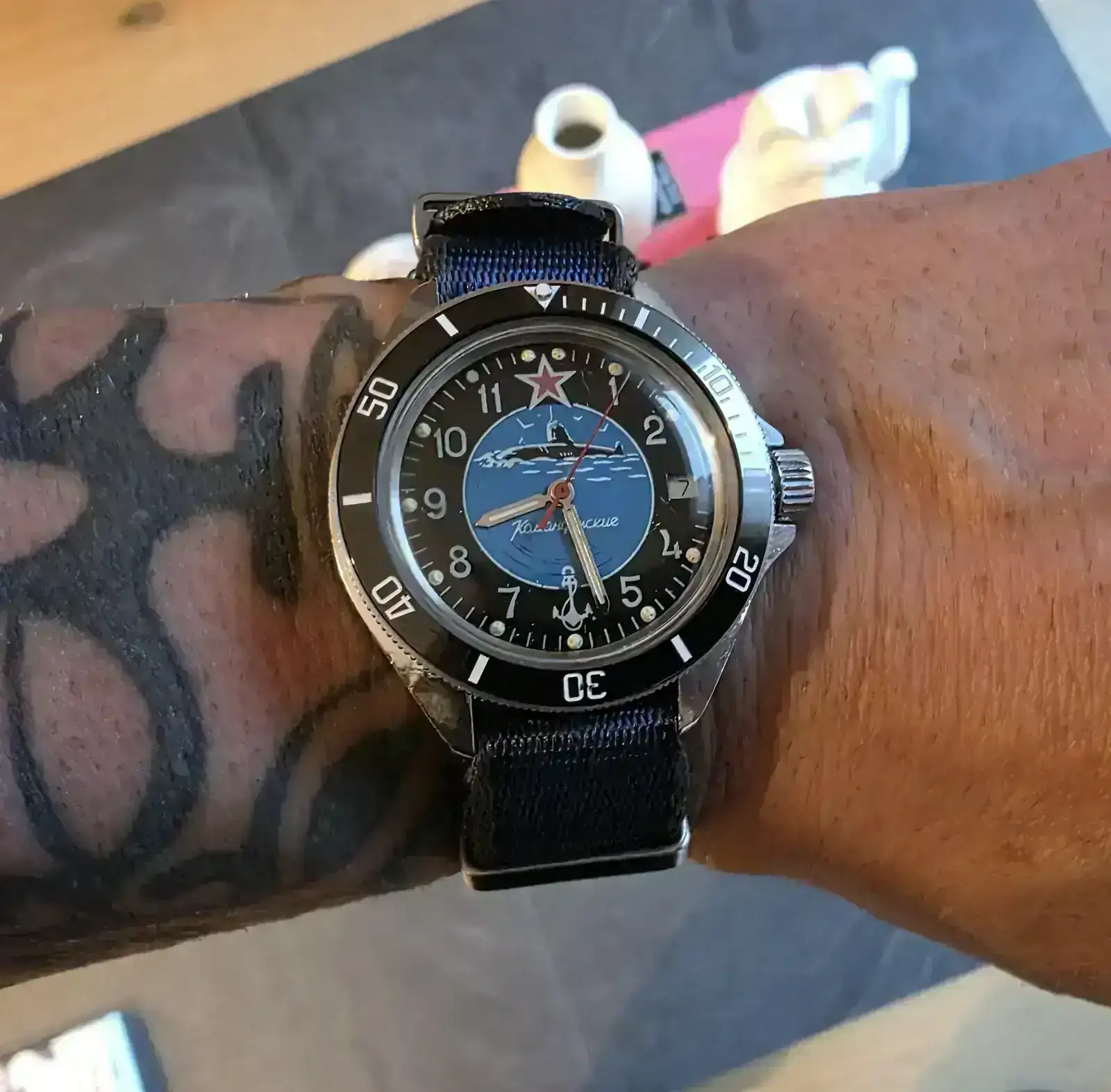

Pues aquí está. Ha llegado con bastante buen aspecto, el plexi no maltratado, y funcionando muy bien. Cierto que la caja no es tan brillante cómo pensaba, así que, no la he cepillado. Lo he desmontado horas despues y lo he limpiado con Fairy, cambiado el bisel y colocado una nato. Me gusta el resultado
Muchos reflejos en la foto, pero más o menos...
Gracias por los consejos :ok:

Gracias Marius. No me acaban de encajar los 18mm. Esta mañana llevará de 20mm, que le da un aspecto algo más compacto (pongo foto más tarde) y la verdad, apenas se ve nada fuera de lo normal, en una caja, que me ha sorprendido para bien

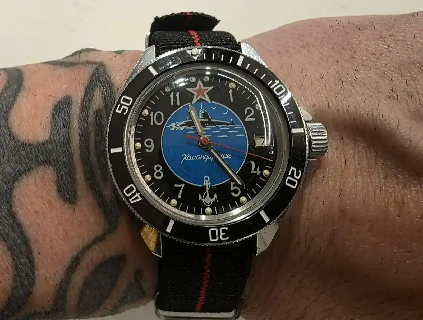

Aquí está de nuevo. Esta nato, por posición de anillas y anchura 20mm, me gusta más

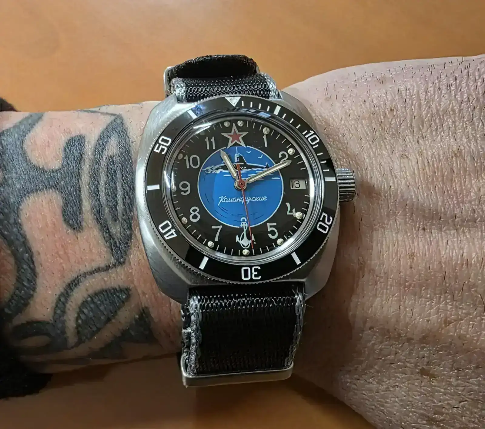

Aquí con la caja 710, tiene más power :D
Del insert ya saltó la perlita :huh:
