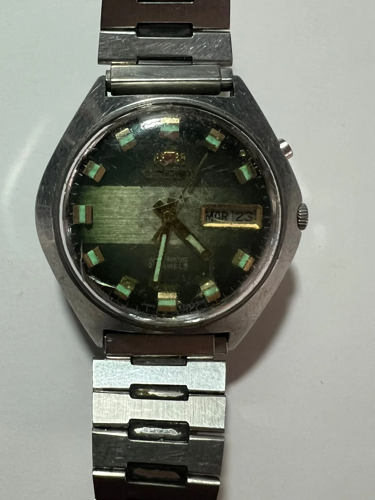

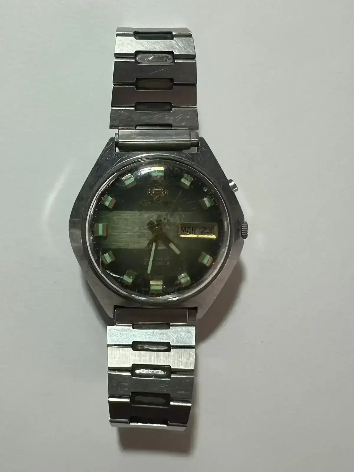

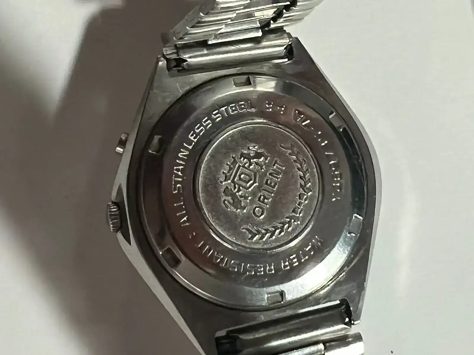

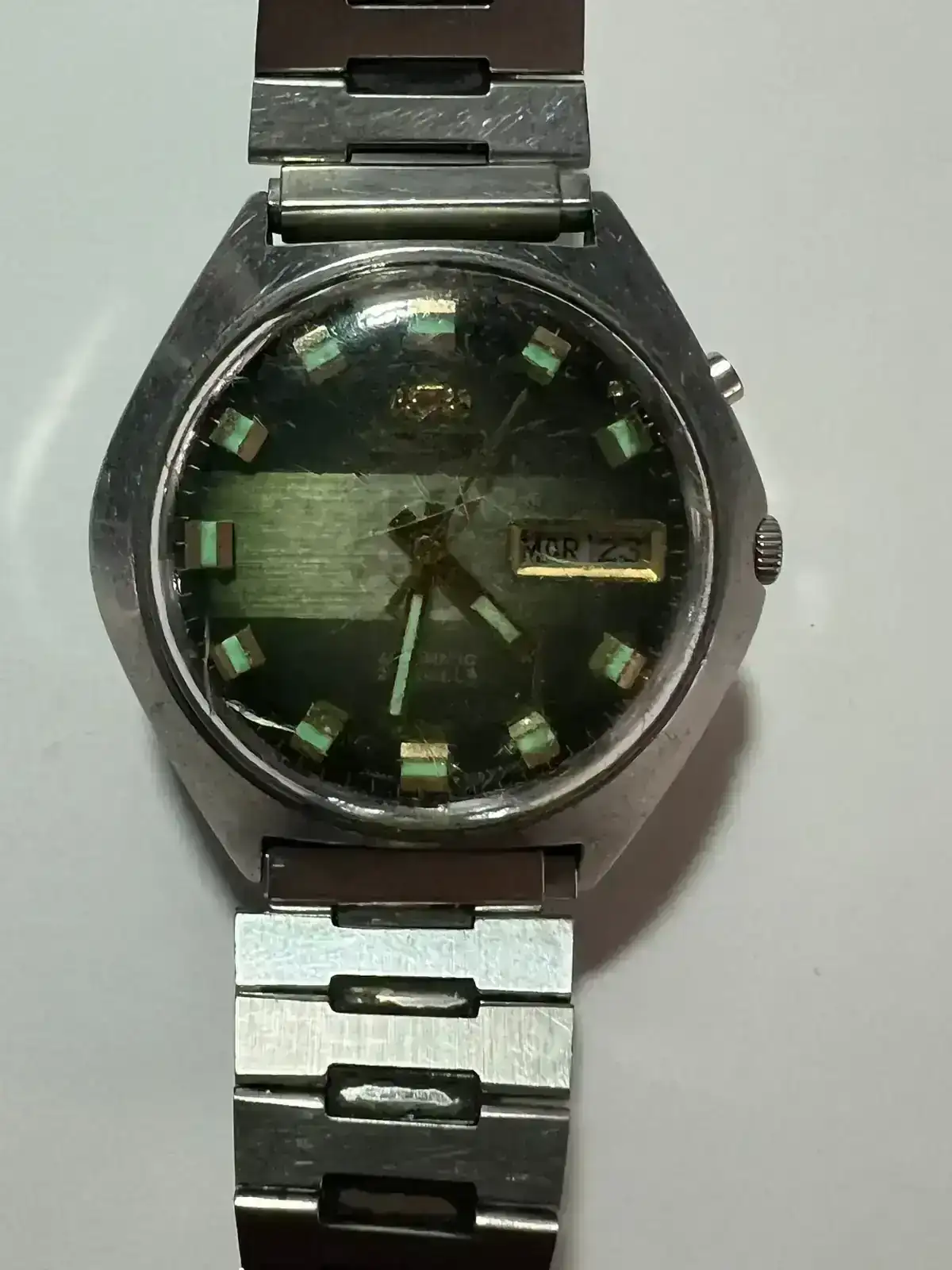

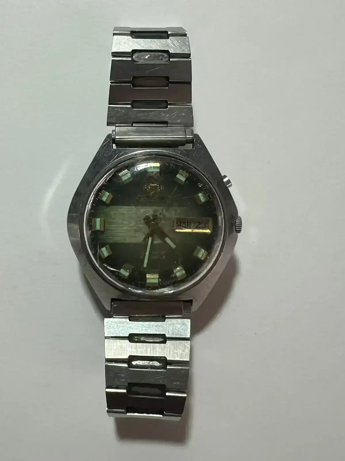

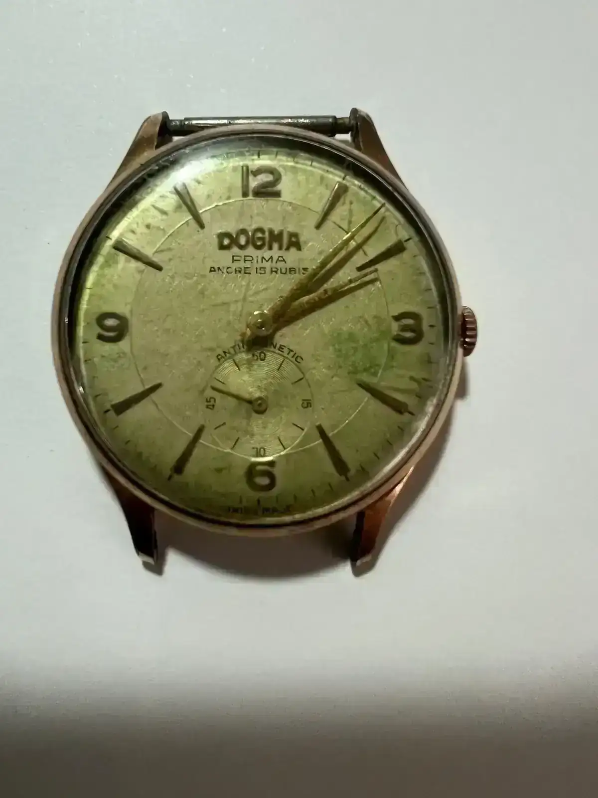

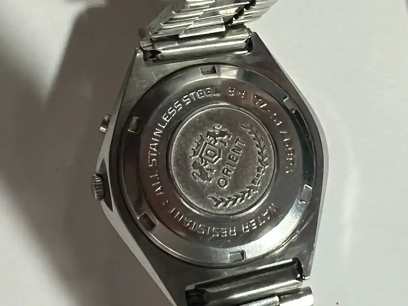

Les adjunto fotos de los relojes para que vean el estado, el Orient creo que necesitaría un cambio o pulido de esfera y un pulido en general (hablo desde mi total desconocimiento) el dogma creo que si que necesitaría una restauración completa.
Aquí el Orient:

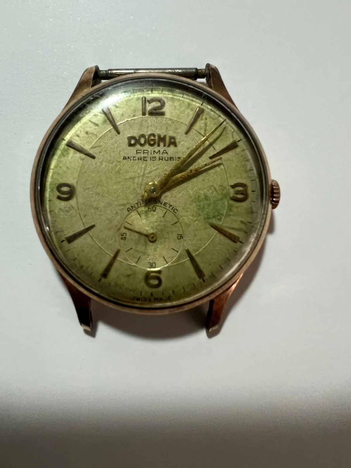

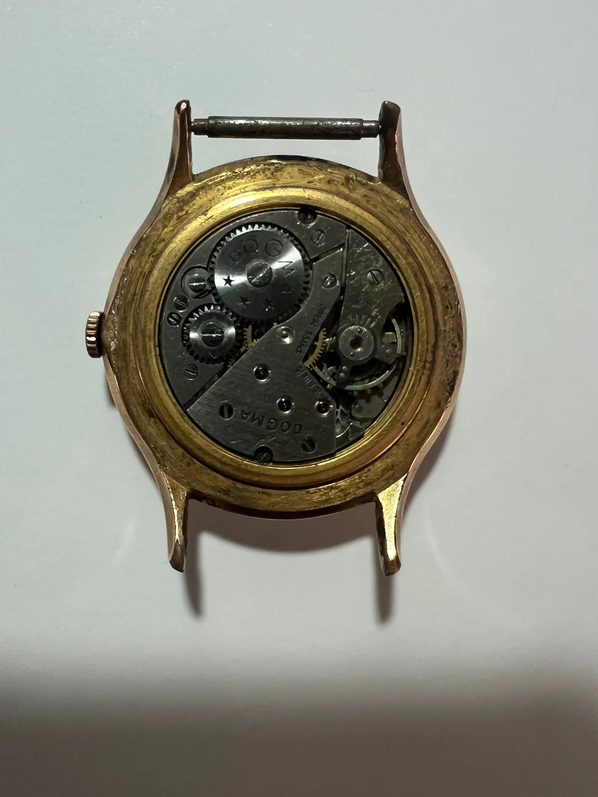

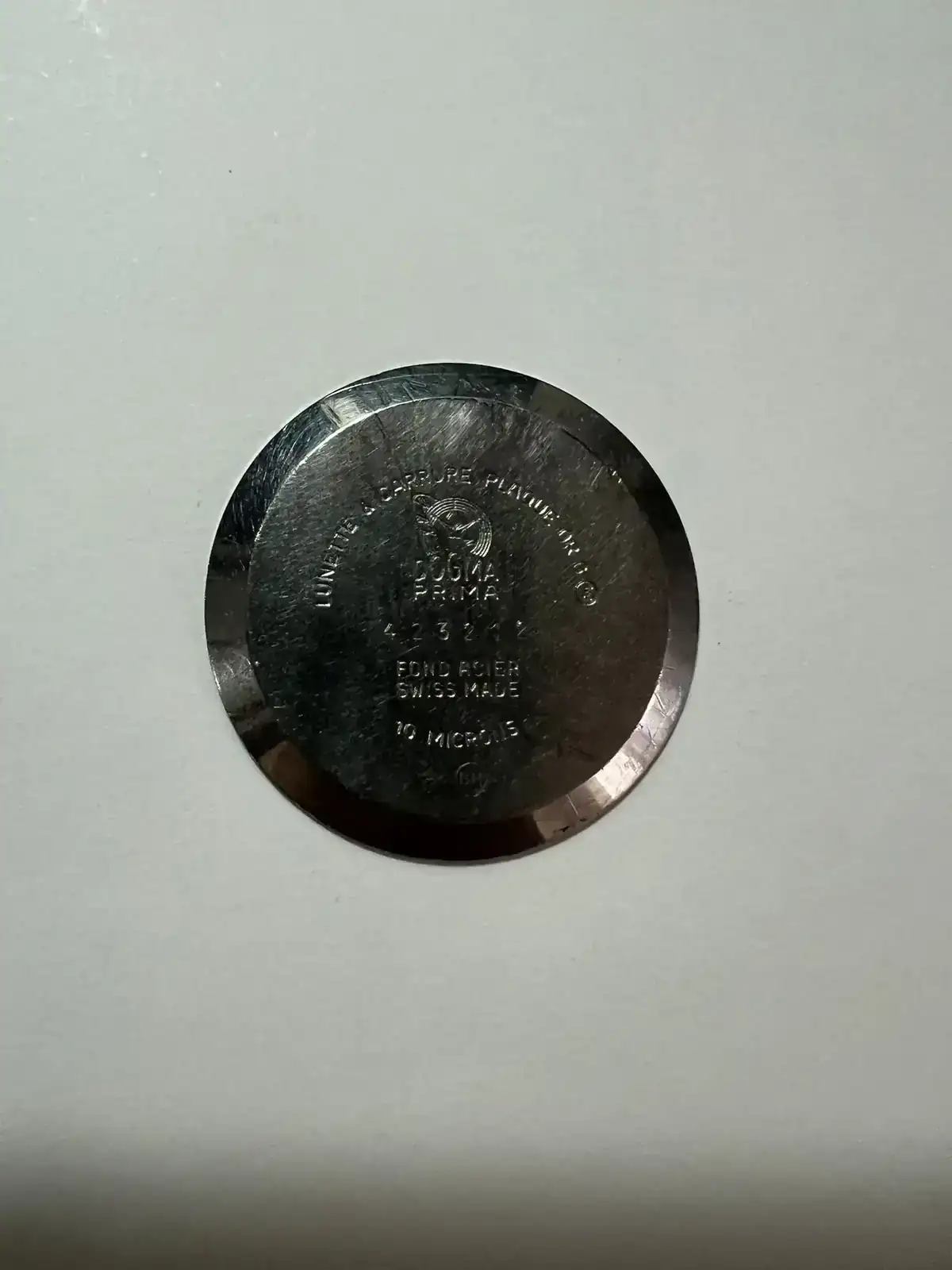

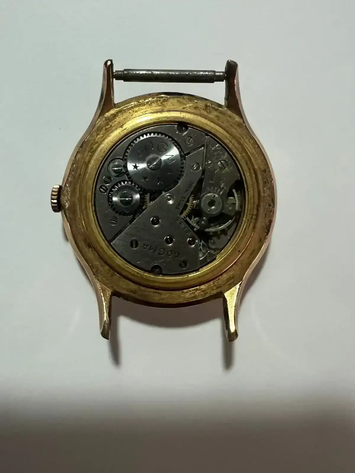

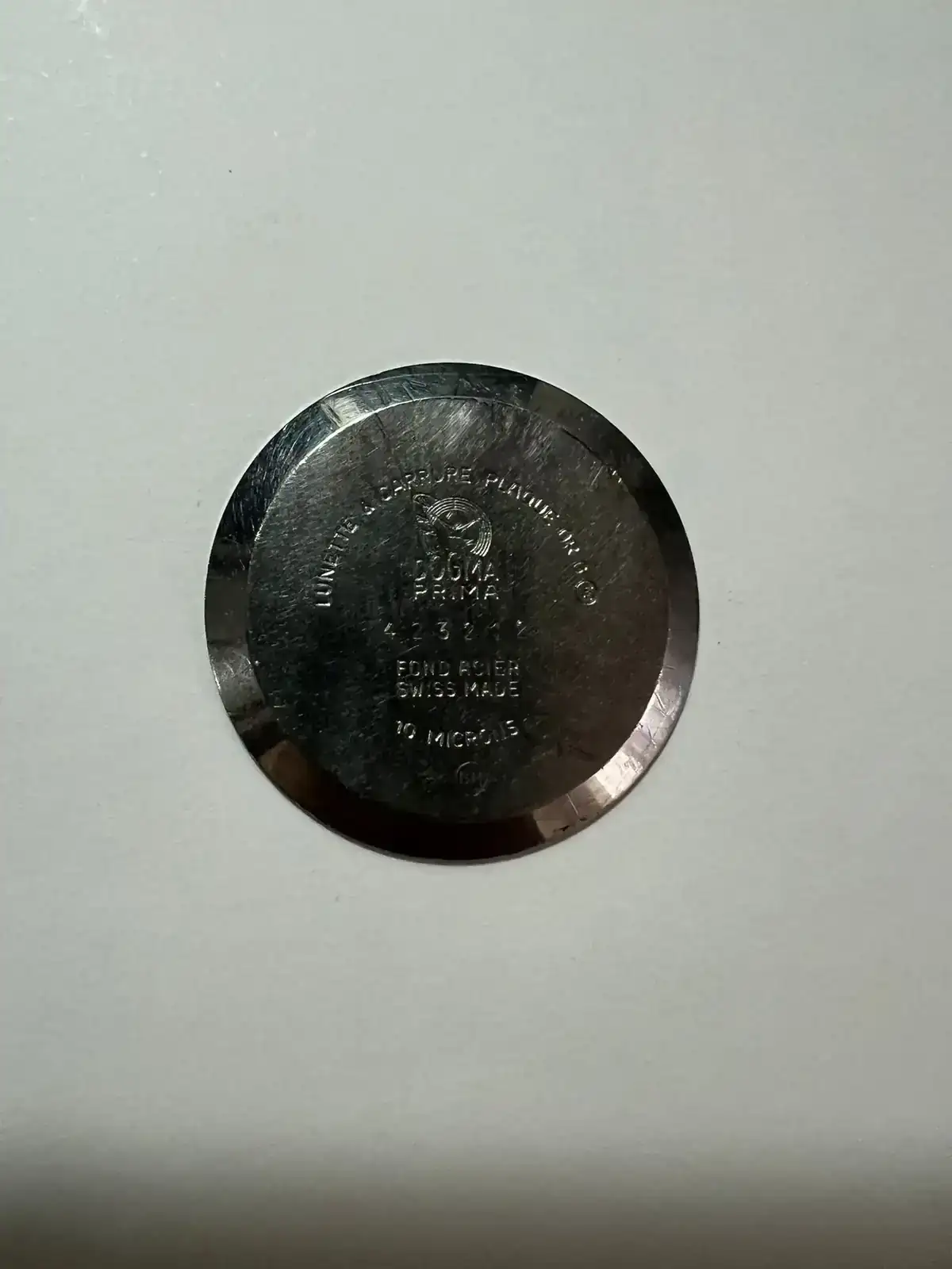

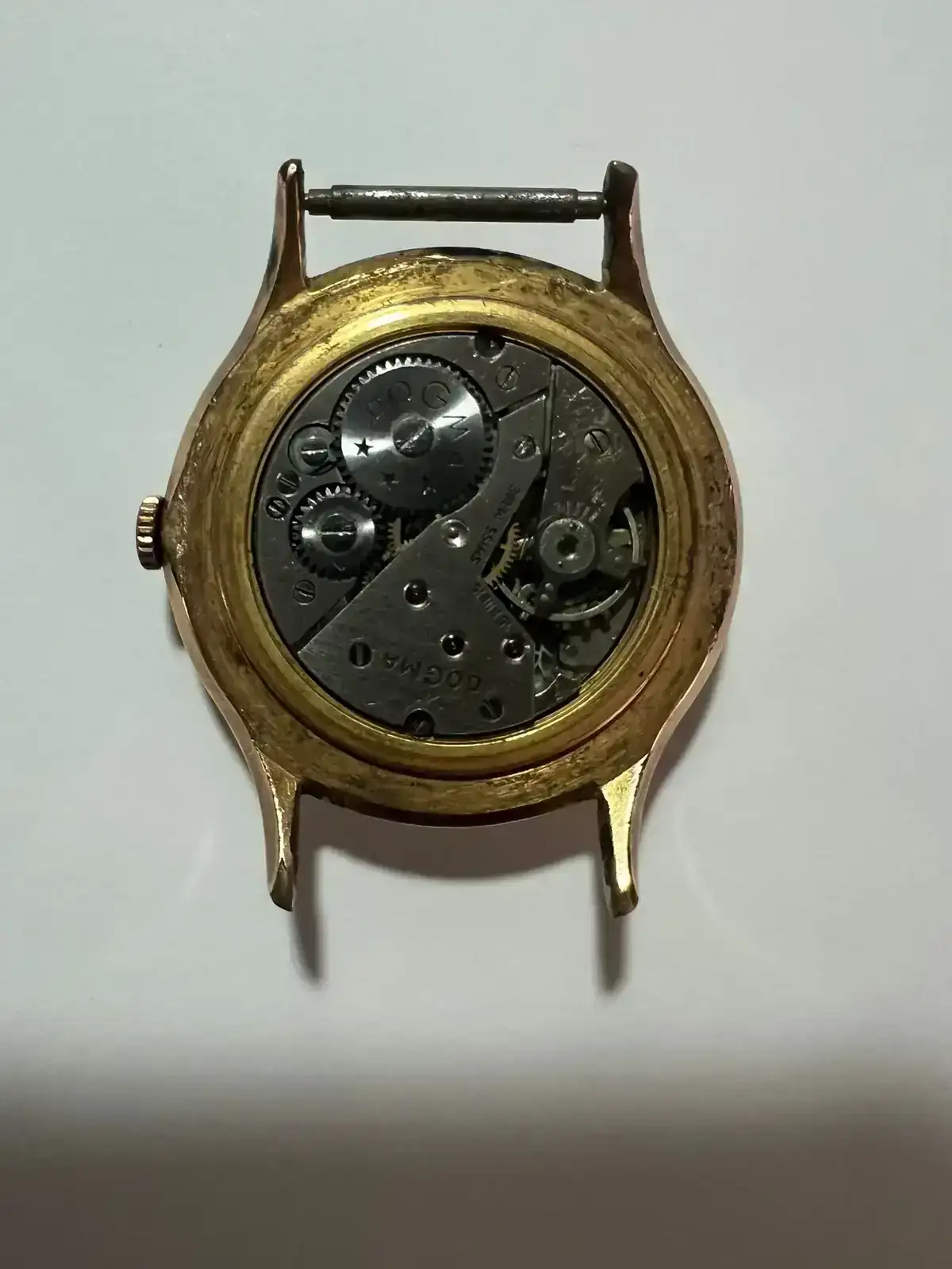

Y aquí les dejo las imágenes del Dogma Prima:
Como se puede ver ambos tienen bastante desgaste del paso de los años. Aunque yo vivo en Melilla, viajo mucho a Madrid y creo que me sería más fácil encontrar un buen taller allí, así que me gustaría que me recomendasen algún taller o relojero que pudiese hacer estos trabajos y que sea de buena confianza. Asimismo, acepto también sugerencias de que hacerles a los relojes en cuanto a restauración ya que como comenté al principio soy un neófito en esto.

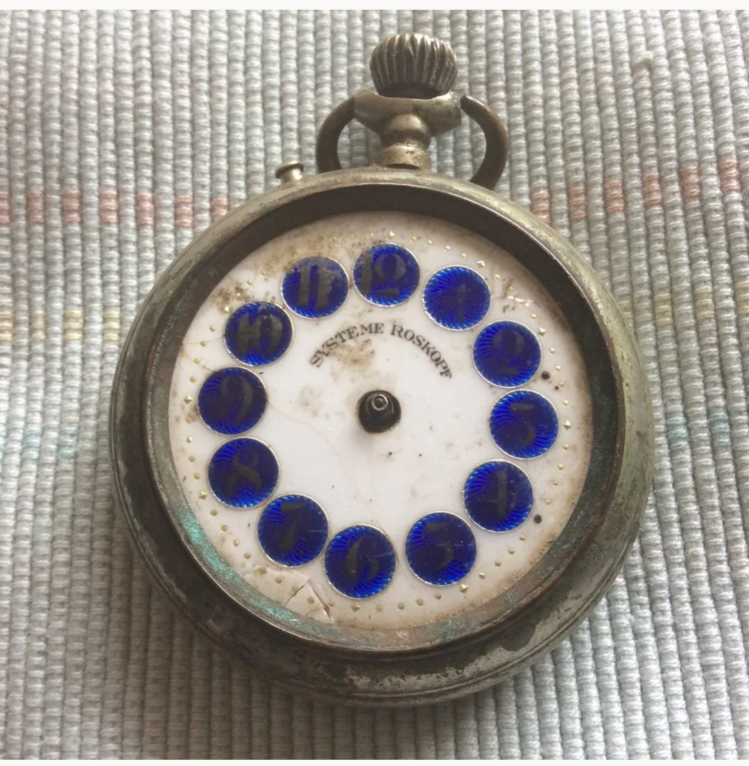

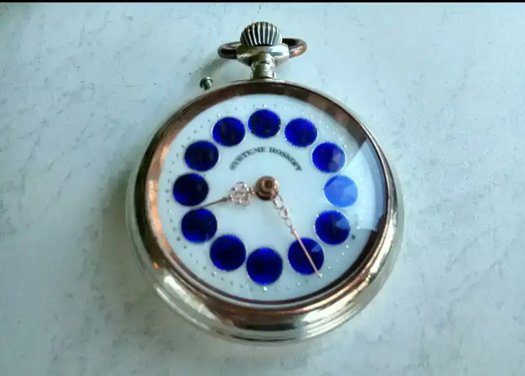

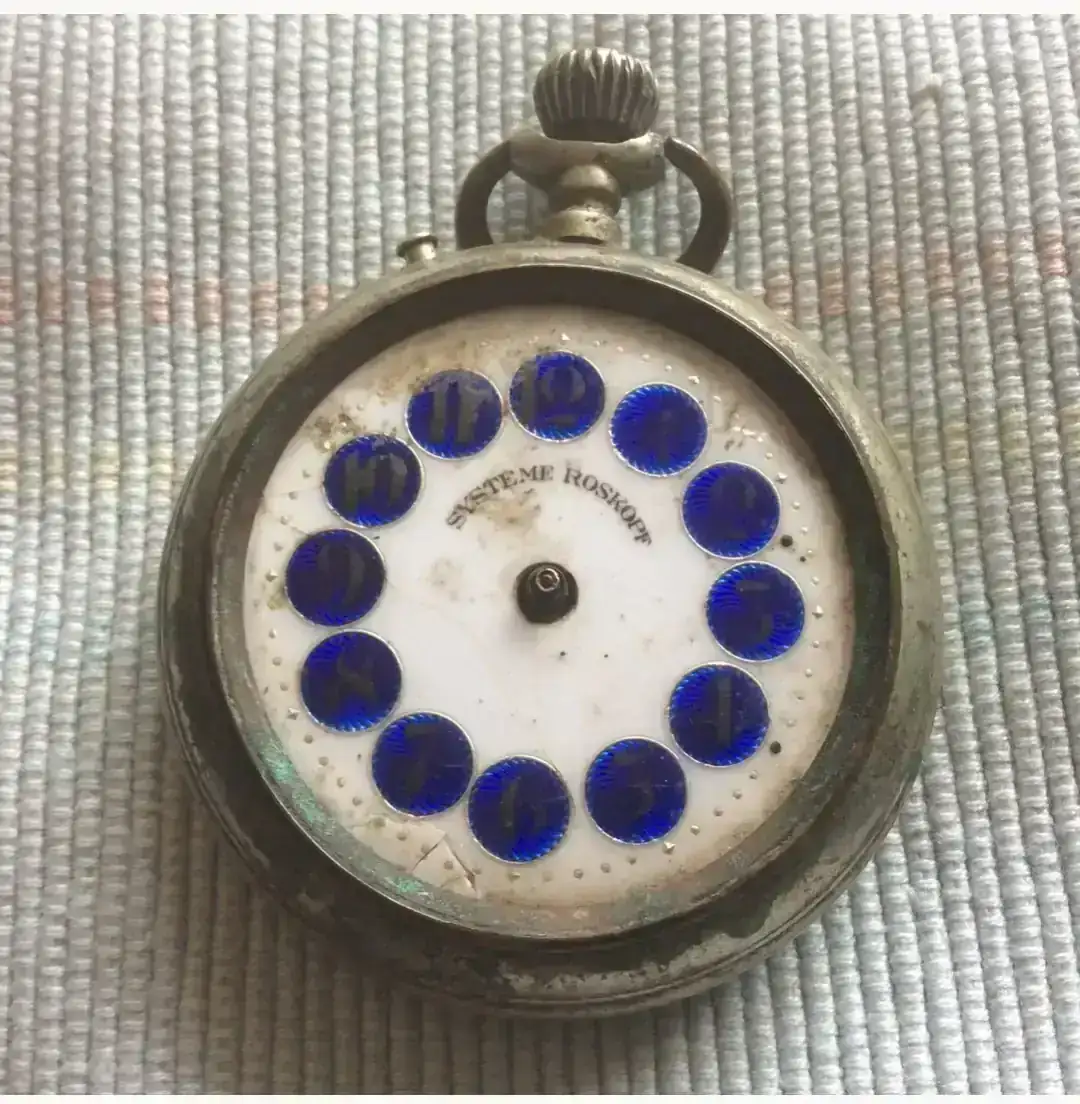

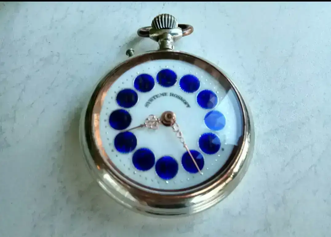

Un ejemplo de lo que consiguió un forero. Ahora ya amigo.

Los que estamos dentro del mundo vintage, rara vez vamos a recomendar una restauración integral de un reloj, y en este caso, yo personalmente tampoco lo haría. Haciendo un símil, sería como reconstruir completamente el Partenón. En tu caso, yo lo que haría sería hacerles un servicio completo a las máquinas, limpieza exhaustiva de la cajas y brazalete y un leve pulido, y pulido o sustitución de plexis.

Acabo de llevar a restaurar un dogma como ese, también de mi abuelo. El tuyo funciona? En mi caso con servicio completo y cambiar el cristal fue suficiente para devolverlo a la vida.

Pues el mío no funciona, he intentado darle cuerda pero como que está duro y no he querido forzarlo tampoco, no se que podrá ser exactamente.
Muchísimas gracias por los consejos, la verdad que estoy ahí ahí entre si hacerle la restauración completa o dejarlo vintage y hacerle varios arreglos, porque la idea sería que me gustaría usarlo yo.
En cuanto a la restauración completa, no te la recomiendo, ya que son dos modelos de poca calidad y no merece la pena gastar demasiado dinero tal como te recomiendan los compañeros.
Incluso haciéndole el servicio y adecentándolos un poco, el gasto que vas ha tener superará el valor económico de cada pieza.
El Orient le puedes cambiar el cristal y darle un servicio, pero seguirá teniendo las marcas del uso intensivo que se ve que se le ha dado, y el Cauny , que parece que monta el robusto UNITAS 6310, si tiene sano el eje de volante, con un servicio y cambio de plexi va que chuta....
No sigas dándole cuerda, porque posiblemente, por suciedad o por algún atasco en el mecanismo, no se libera la fuerza del muelle real, que está a tope, y lo único que puedes hacer es cargarte piezas del remonte manual...
