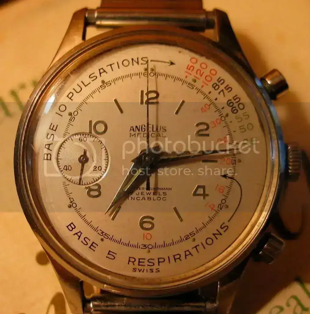

En realidad no me piden nada, la pregunta viene por un reloj sin marca que tengo y que ya lo habíamos hablado en una época con Daniel. Se trata de un crono Landeron marcado con el nombre Medical y que Daniel en su momento tuvo la gentileza de mandarme a renovar el cuadrante, debido a que tenía unas manchas y algo de la escala borrada; quedo tal cual era originalmente y siempre llevo su nombre Medical, tal vez porque posee escala pulsometrica, pero ninguna otra marca. Suponia que podía ser un Angelus, da igual es solo por curiosidad. Ah!!! yo olvide poner en la pregunta original de este hilo que solo me refería a cronos y no a relojes con funciones sencillas. Gracias Daniel y Luis. Un saludo.
Va Foto
Este es el crono que poseo y por el cual nace la duda.
Así era antes de la restauración del cuadrante.
Así quedo.
Y aquí su maquina Landeron
Como lucia antes puesto y luego de la renovación

Por ahi en un sitio italiano sale la parte del Medical de Angelus:
"Hacia 1960, se presentarán los últimos Cronógrafos Angelus: era un modelo para los médicos,
sin contadores, con escala pulsométrica y esfigmométrica en la periferia.
El Angelus Médico cronógrafo tiene las siguientes características:
Esfera: plateado mate con números árabes, segundero auxiliar "guilochee", escalas médicas de pulsos de 10 y 5,
lentes "Cyclops" para la lectura de la escala pulsométrica, agujas "Dauphine".
Movimiento: 14 "', 17 rubíes, fuga de anclaje, espiral plana, volante monometálico. 36 mm de diámetro."
Y una foto del bicho:
En el libro "Wristwatches", de Brunner y Pfeiffer-Belli, dice de este crono
"Cronografo con escala pulsométrica, c. 1965, movimiento valjoux 22"
Buen día amigos; este Medical que nos muestra Galipo - tiene un movimiento cal. Valjoux 22 - al que le han quitado la rueda camul. de minutos pieza 8020 y el resorte pieza 8270.
Ignoro sí fue entregado así por Valjoux y/o fue retirado por Angelus cuando sacó este modelo y/o lo hizo alguien y le puso la Marca ANGELUS.
Es un nuevo trabajo para nuestros investigadores. Gracias. Luis desde Argentina
