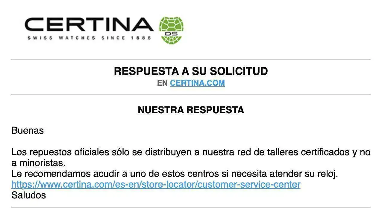

atmorte pero si un taller solicita la certificación, se convierte en taller autorizado ¿no?
este mensaje me mando Certina a una consulta...

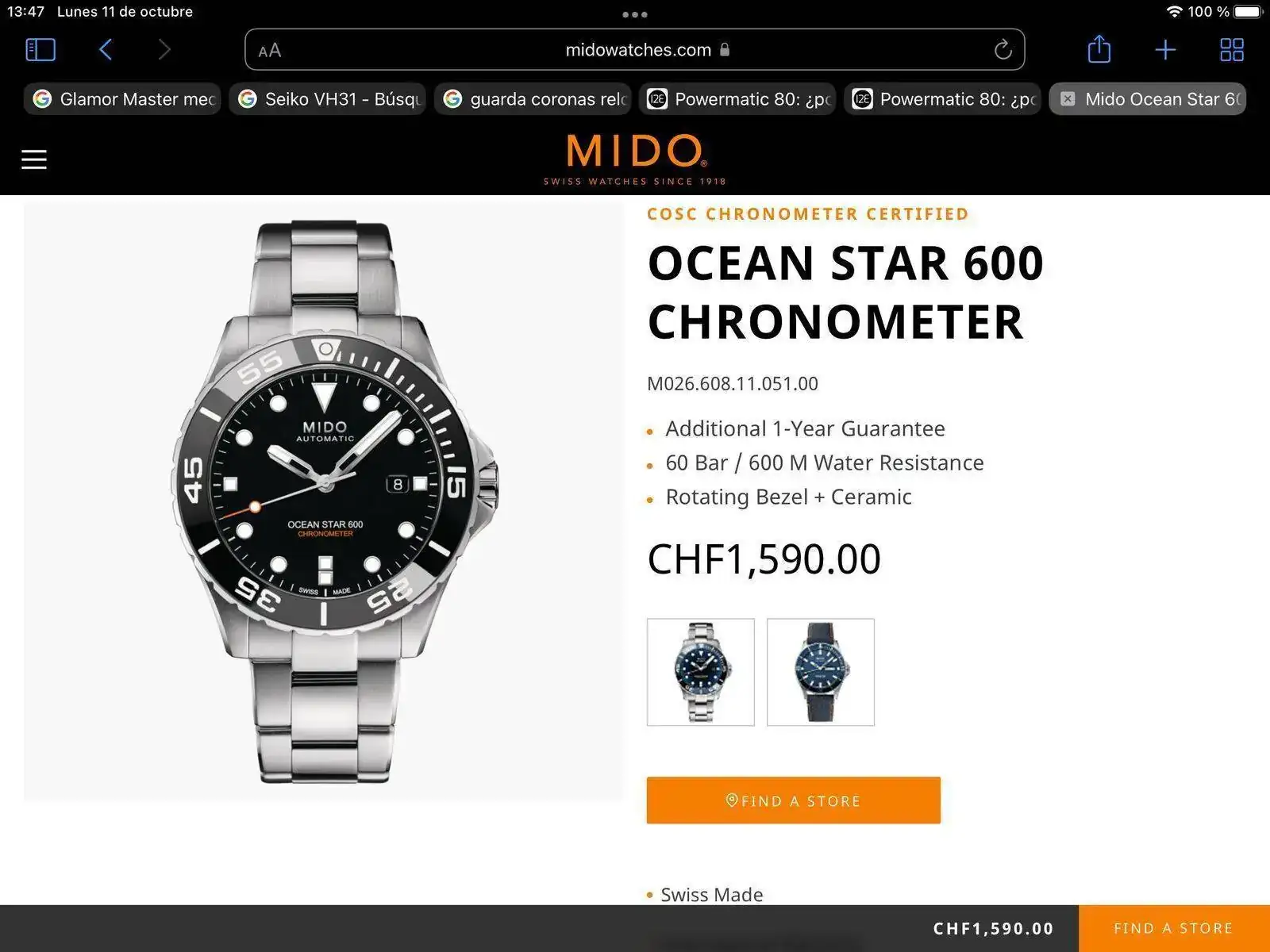

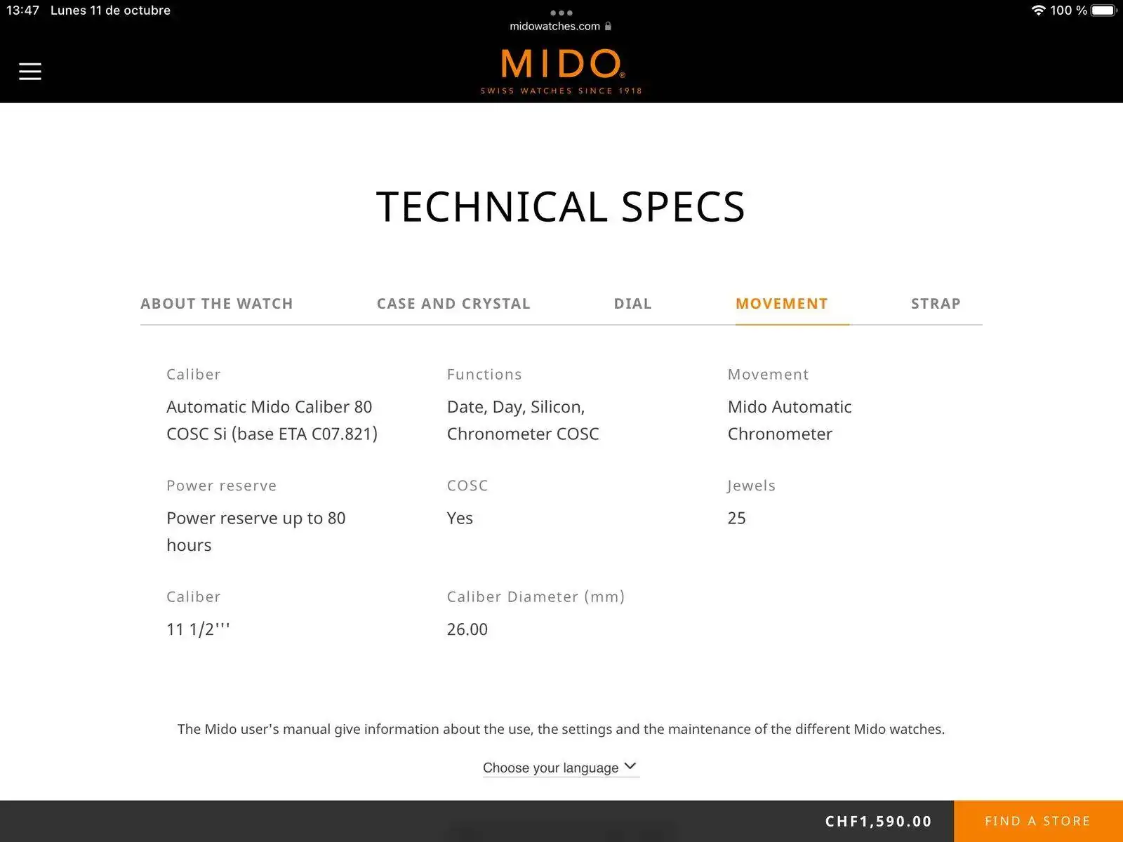

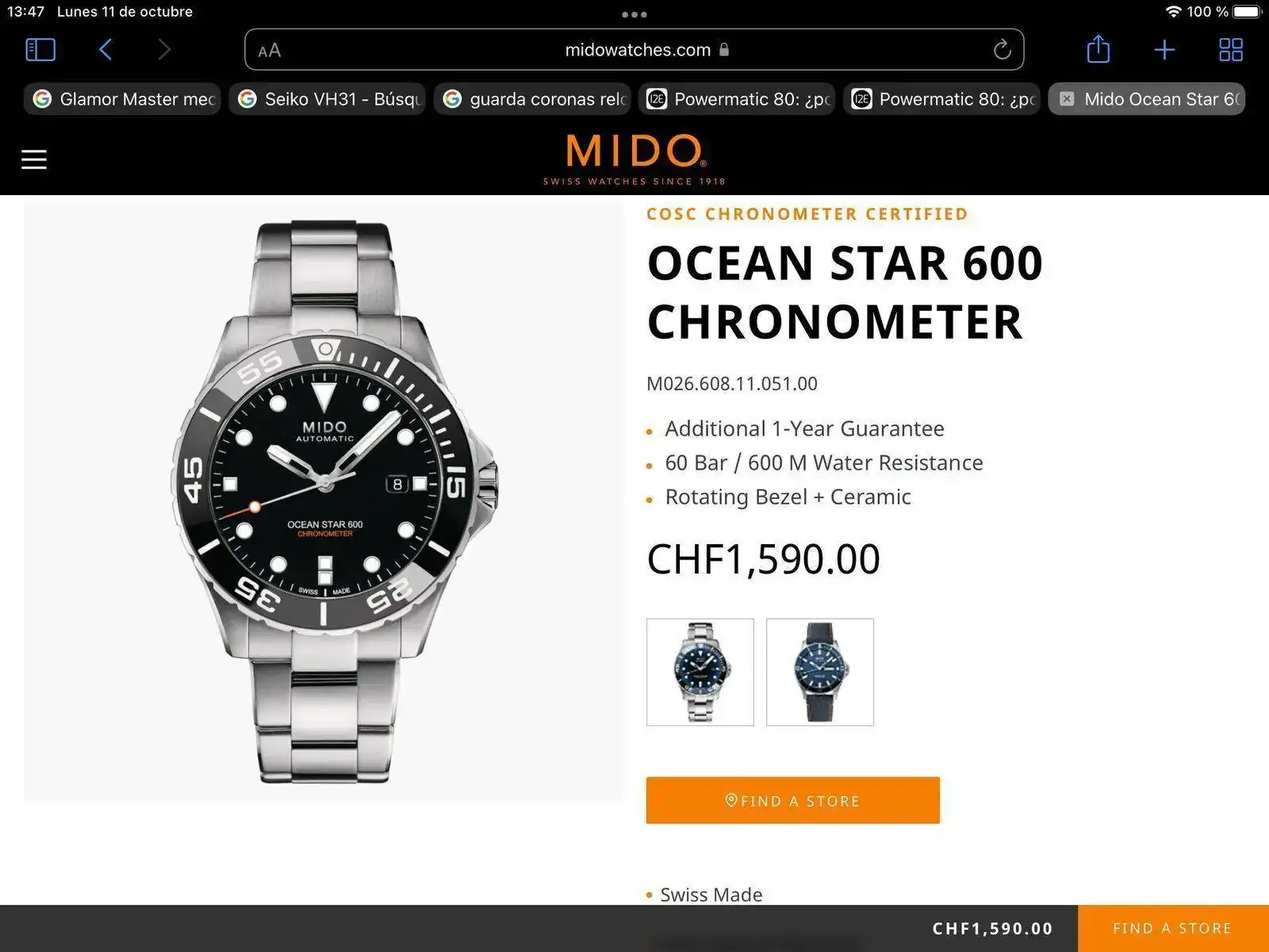

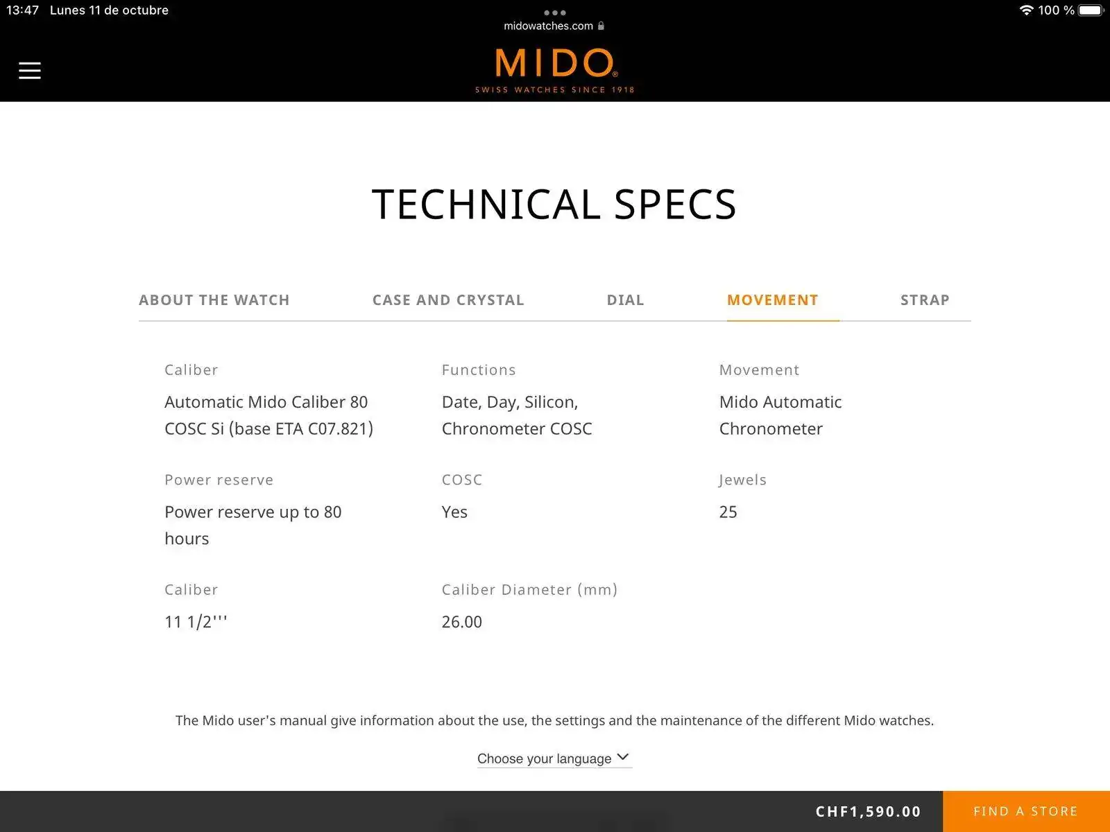

Me sorprendió cuando ayer me metí en la marca Mido y me encontré con lo que pone en las características ya que siempre hemos hablado de espiral de silicio. En fin otro tema a debatir, aunque probablemente estemos hablando de lo mismo y por cierto, cuando vi el modelo Mido, comenté en el Post que había un modelo GMT con Silicon o silicio pero me equivoqué es modelo convencional de tres agujas no GMT.
    63,1 KB · Visitas: 142
    36 KB · Visitas: 147

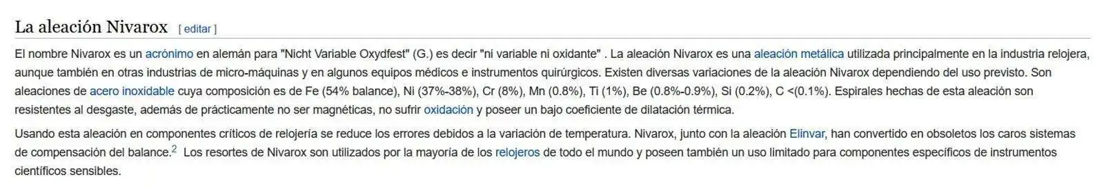

El nuevo Certina DS Action de 38 mm si lleva la espiral de nivacron que afectos es lo mismo que la de silicio, se supones que es antimagnetico por lo menos a si lo anuncian . Una pena que no lo hagan en 41 o 42mm
Bueno, según he leído estamos hablando de lo mismo. Ya te digo yo que el grupo Swatch que fábrica el Powermatic 80, lo hace poniendo espiral metálica o de Silicio - Silicona, que según este artículo viene a ser lo mismo, llamándolo como quieras.

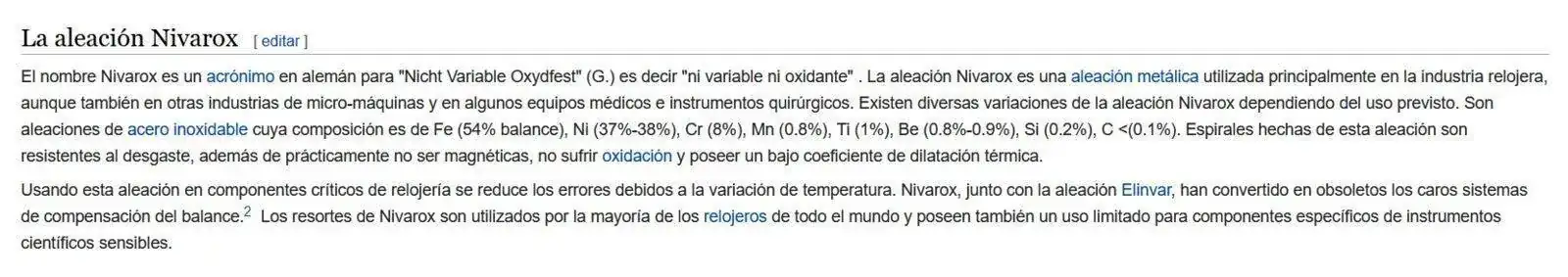

El Nivacrom es una aleación a base de titanio y silicio, y es “más resistente” a campos magnéticos, pero creo que las espirales nuevas de Silicio o Silicona son inocuas a esos campos.

Ya, lo sè perfectamente , pero porquè ponen p.e. Tissot Powermatic 80 Silicium, y en Mido el mismo movimiento como Mido 80, Powermatic 80 Silicon siendo lo mismo, amèn de que con el silicio se obtienen siliconas que son blandas y se utilizan en adhesivos. Luego están los Silinvar, Expiromax etc etc, todos lo mismo, derivados del silicio. Es una forma de confundir a la gente, presentando lo mismo.
Pero no es ese el tema, yo he puesto ese pantallazo de un artículo donde se confirma que una marca de las más caras del mundo, lleva piezas como espirales, ancoras, escapes y más, en materiales de silicio y sus derivados desde el 2000. Es decir, materiales sintéticos, modernos que pueden coexistir con la mecánica tradicional, y que unido a los aceites de silicona, hacen de ellos relojes muy precisos como nunca antes, con mantenimiento de no menos de 10 años y sin embargo, nadie pone el grito en el cielo por el precio desorbitado.
Pues lo mismo que el Powermatic 80, pero a èste se le pone a parir porque estamos hablando de un rango que empieza por 800€, y hay que darle caña, pero sin experiencia de usuario en muchos casos. Claro, si te gastas 20.000€ ò mas y llevas piezas sintéticas, no pones el grito en el cielo. Quizás, como en todo, muchos pueden pensar que te sientes engañado y tonto por ese gasto, y lo mejor es no comentarlo ni levantar la voz. Eso es lo que quería explicar.
