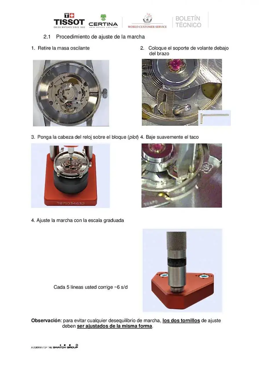

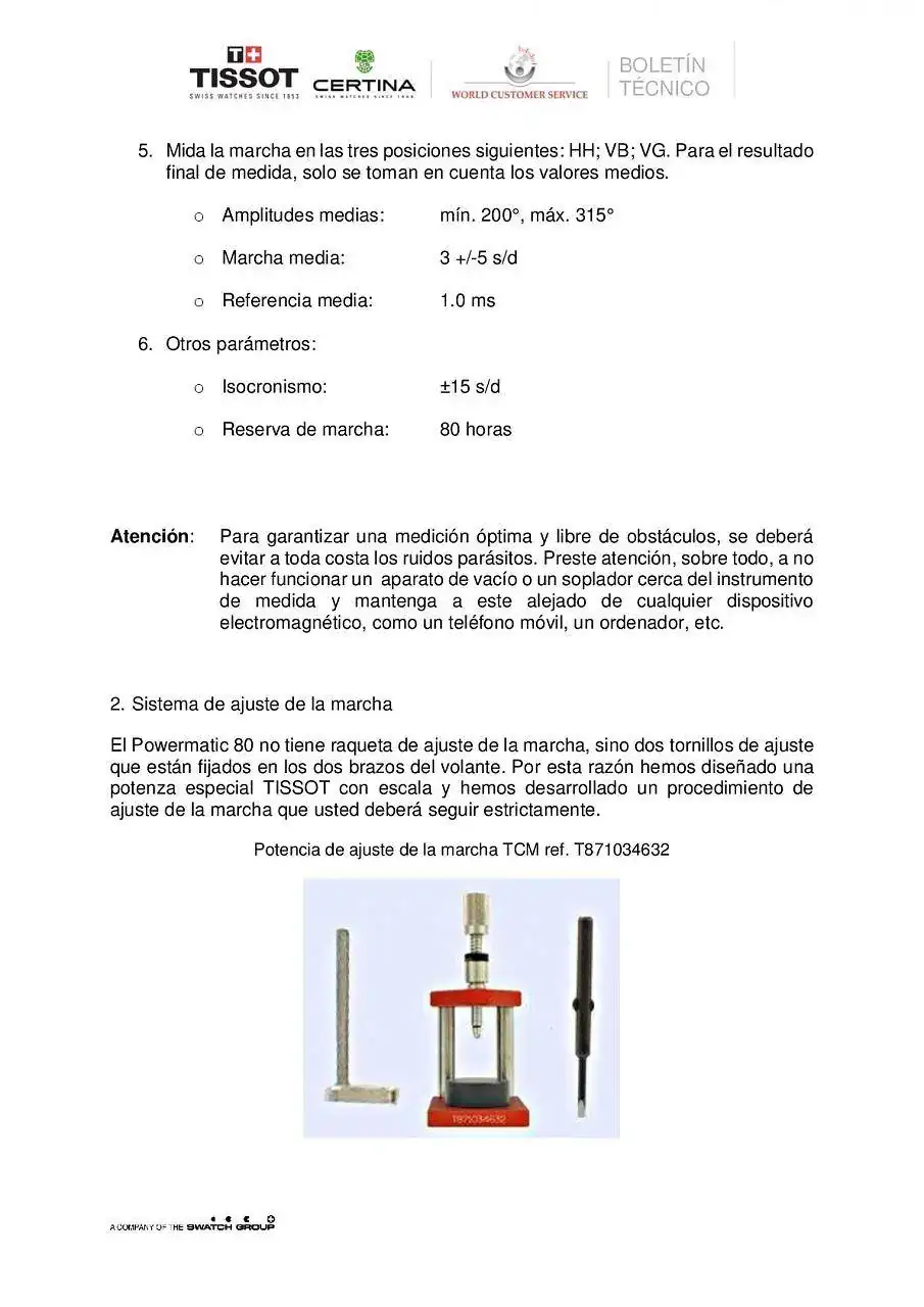

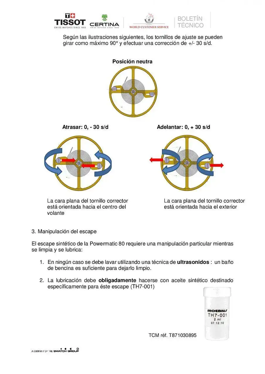

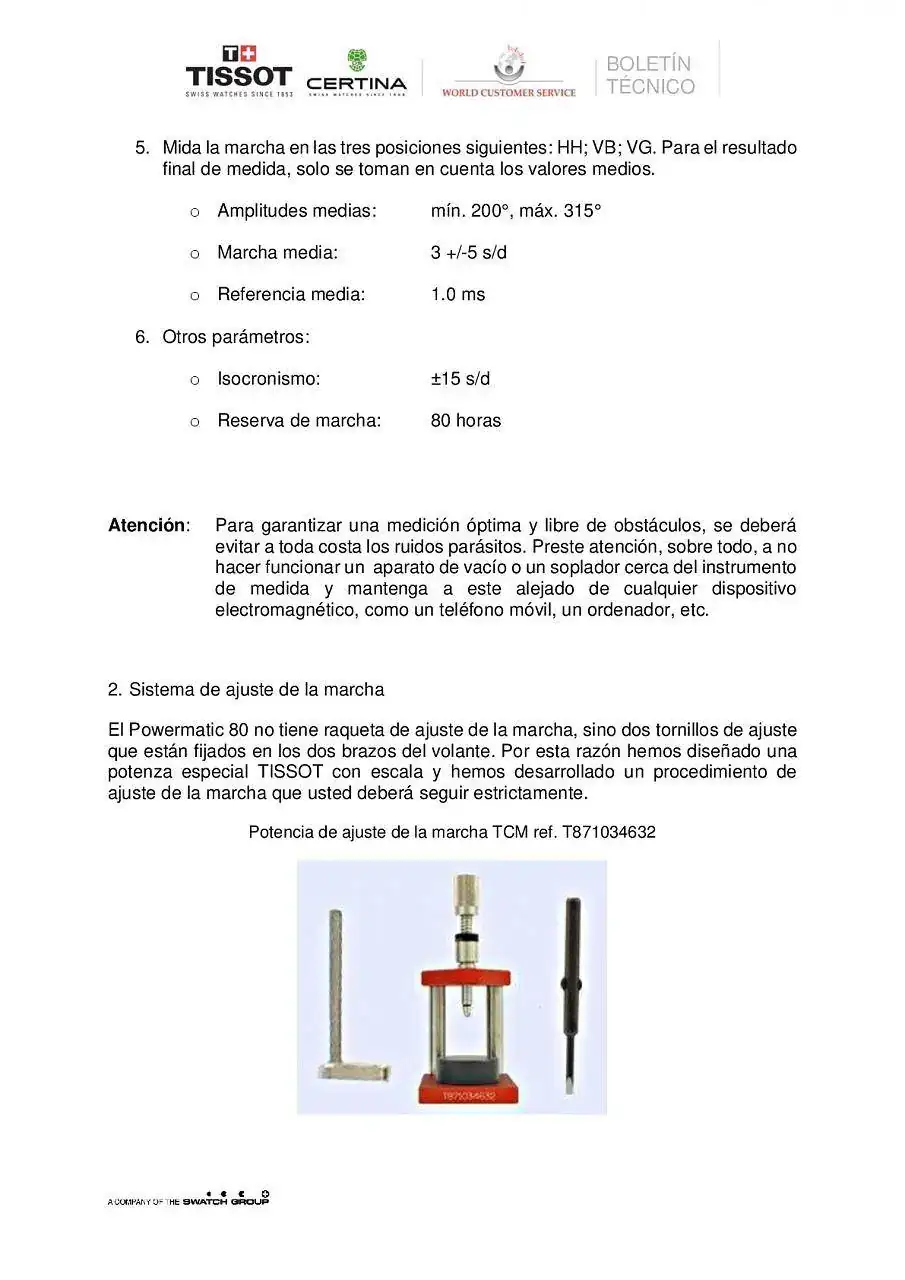

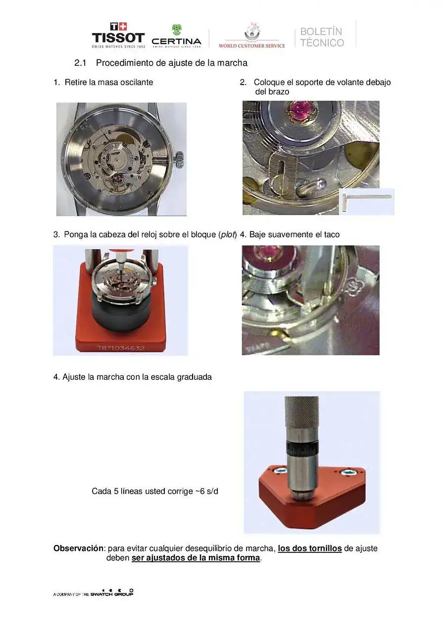

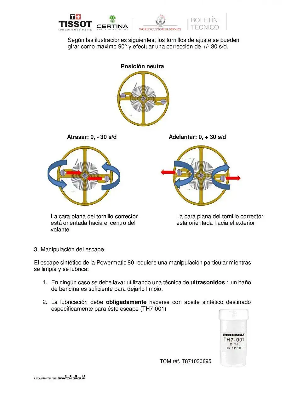

Te adjunto el manual de ajuste del calibre powermatic80, que he encontrado por internet.
Muchísimas gracias, compañero, esto es útil. Creo que es lo que ya había visto en otro hilo, pero no encontraba.
Así que, por lo que veo, lo de que no se pueda ajustar por un relojero no sería cierto. Se necesita una herramienta especial, pero el procedimiento no lo veo demasiado complicado.
Reacciones: juanan767
Es el mecanismo de un botijo, dos tornillos con un lado plano para tener el centro de gravedad excéntrico y esa cara plana viene perpendicular al eje de giro cuando está ajustado, si la pones hacia afuera acerca la masa al centro, con lo que gira más rápido y al revés.
Como te he dicho, el mecanismo de un botijo, eso sí, un botijo de medio milímetro 🤪
Claro que se puede ajustar por un relojero, pero por uno autorizado y que cuente con la herramienta necesaria para meterle mano. El relojero que no sea certificado obviamente te dirá que ese calibre es una basura y que mejor el Sellita, que sino se le fastidia el chiringuito.
