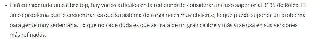

Tambien encuentrado algo en la red sobre la mala carga, ahi esta:
Mejor mesclado algo en la cabeza, no lo se.

Para los más interesados en cuestiones técnicas, en Chrono24 hay un artículo interesante en el que se explica la evolución del ETA 2824-2 al Powermatic-80, y las diferencias - ventajas e inconvenientes- entre uno y otro:

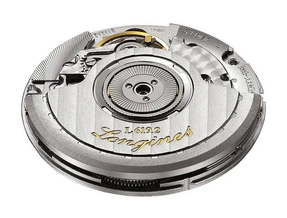

El L688 es un movimiento cronográfico con rueda de pilares, desarrollado a partir del Valjoux 7750 a 28800 alternancias. Básicamente un 7750 actualizado y mejorado.

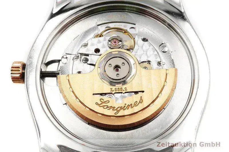

El L888 es un desarrollo del ETA 2892-A2 (superior al 2824), con alternancias rebajadas a 25200 y en el que, a diferencia de los Powermatic, no se ha tratado de reducir costes sino de mejorar el mecanismo base.
Tengo un Longines con el L888 y la verdad es que es una solución que me parece mejor. Lo cierto es que no me importa mucho que el reloj tenga 42, 64 u 80 horas de reserva. Pero la fiabilidad del L888 que, creo, sólo montan en los Longines, me parece superior a la de un Powermatic 80.
