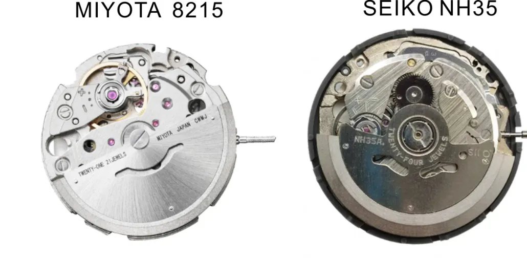

Tengo tres relojes Citizen con este movimiento y también lo considero más fiable que el nh 35. En mi caso, van más precisos estos tres que los relojes, tanto de Seiko, como de otras marcas que tengo con nh 35.
