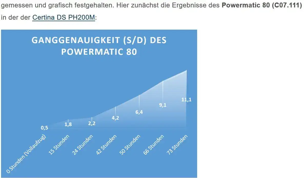

Lo que hay que no habia en los 60 es CNC y precision micrometrica a escala industrial. Eso hace que aun bajando las alternancias no haya perdida de precision y no lo digo yo lo dice el COSC que certifica esos relojes.

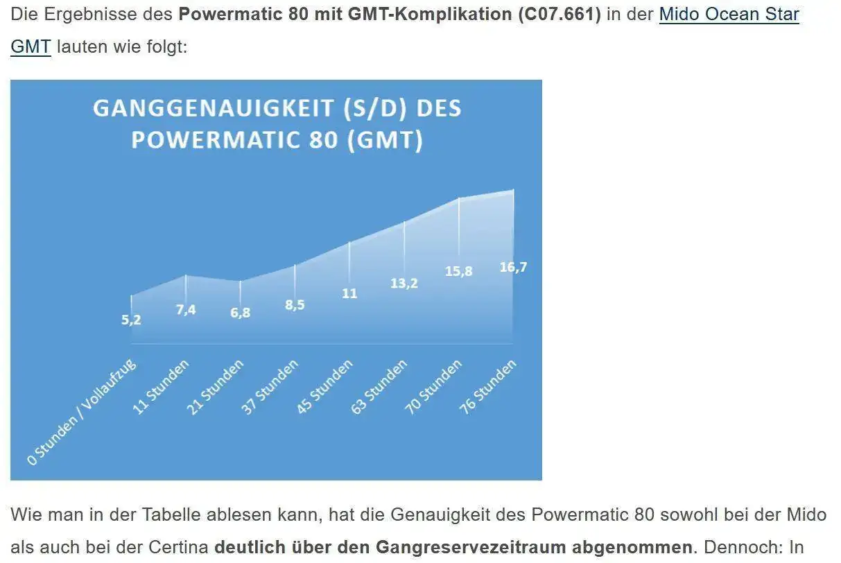

Lo encuentrado un test de precision de los siguentes calibres, sin trucos, ni deseos que no tienen nada que ver con la realidad.
Los primeros 24 horas esta muy bien, pero luego la precision se pierde bastante, debido al muelle menos fuerte y la reduccion de alternancias.
Mas o menos lo mismo, 24 horas esta todo bien, pero luego pagas los 80 horas de autonomia con una precision cadavez peor hasta mal.
Aqui tienes todo el articulo, lo siento pero es en aleman.

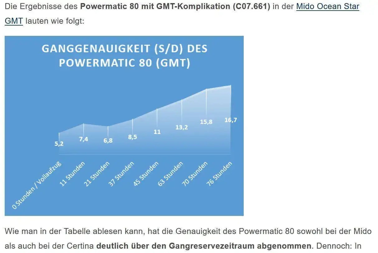

Ver el archivos adjunto 2305906
Ver el archivos adjunto 2305912

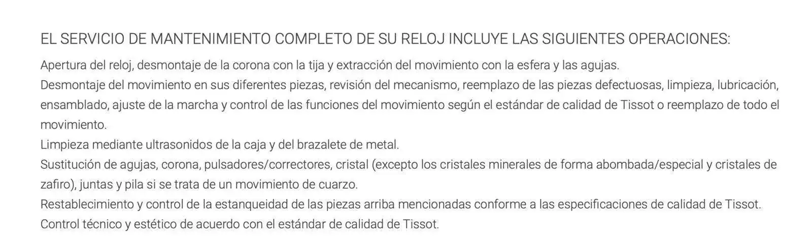

Sobre temas de futuro pues lo normal que se comenta, que hay que pasar revisión, la casa dice que cada 4 años y el precio son 180 euros, por limpiar, desmontar , engrasar y cambiar juntas. Esto ya lo puedes hacer cada 4 años o cuando te empiece a fallar el reloj. En el foro hay opiniones distintas sobre el mantenimiento.
aqui tienes mas datos sobre el movimiento

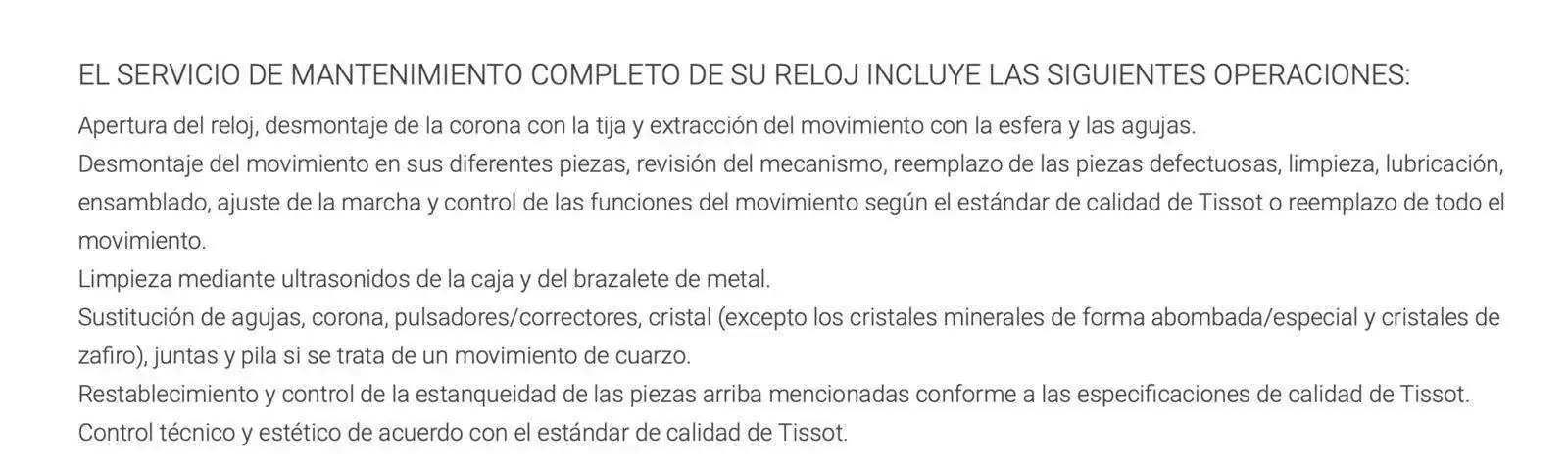

aquí la descripción del mantenimiento de Tissot donde se menciona que se puede cambiar todo el movimiento.
Ver el archivos adjunto 2307497
Desmontaje del movimiento en sus diferentes piezas, revision del mecanismo............................, al final la verdad, o reemplazo de todo el movimiento. Lo dicen, aunque al final donde no llega casi nadie.
