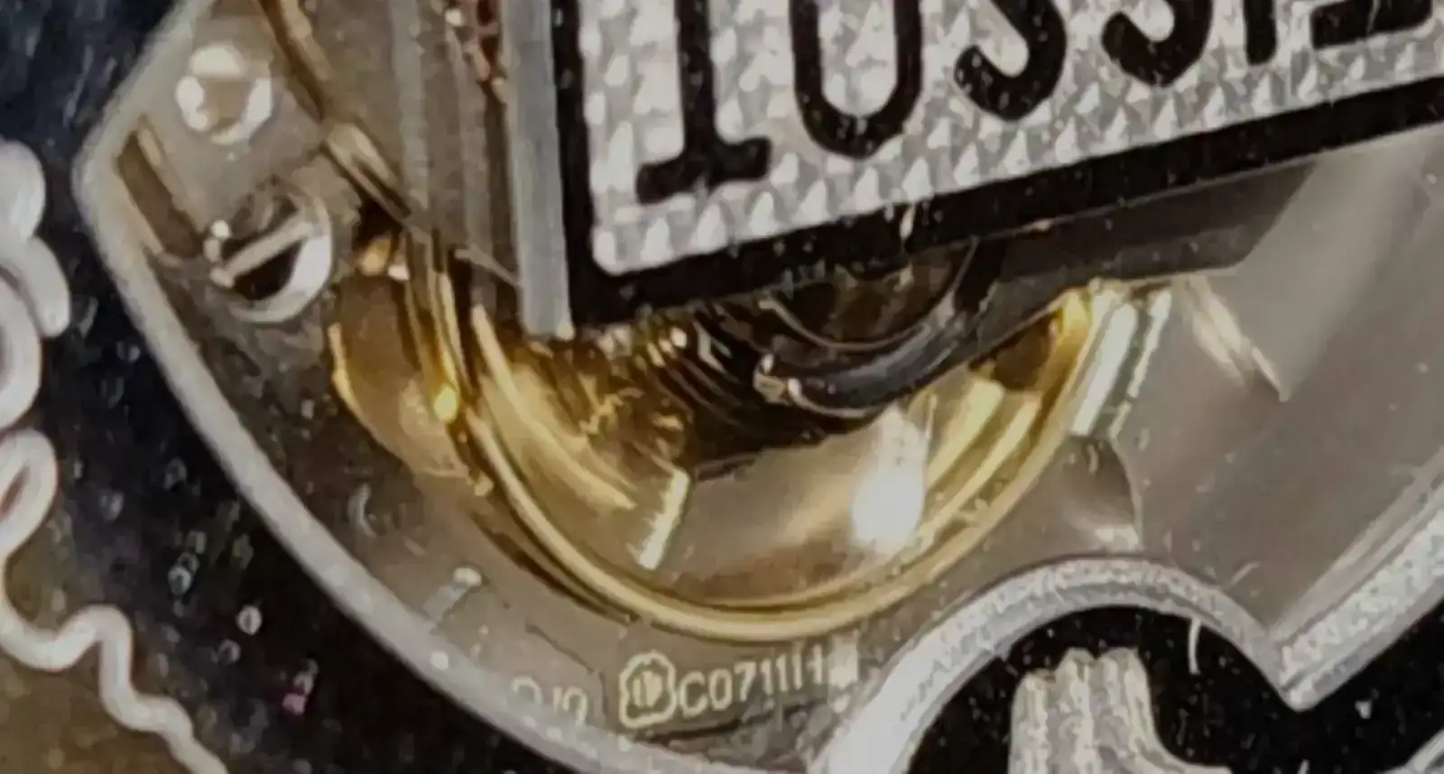

Tengo un PM80 desde enero y la media es + 2 sg/día. He visto que influye la carga (si lo dejo el fin de semana quieto adelanta un poco más) y la posición en reposo (lo he medido de forma aproximada con una app en el móvil). Si lo llevo puesto 24/7 va casi a 0 sg/día. Es el básico con escape sintético (C07.111+). Por cierto, alguien sabe que significa la "+" ? el código viene encima del regulador en un Lelocle, casi tapado por la chapa.
